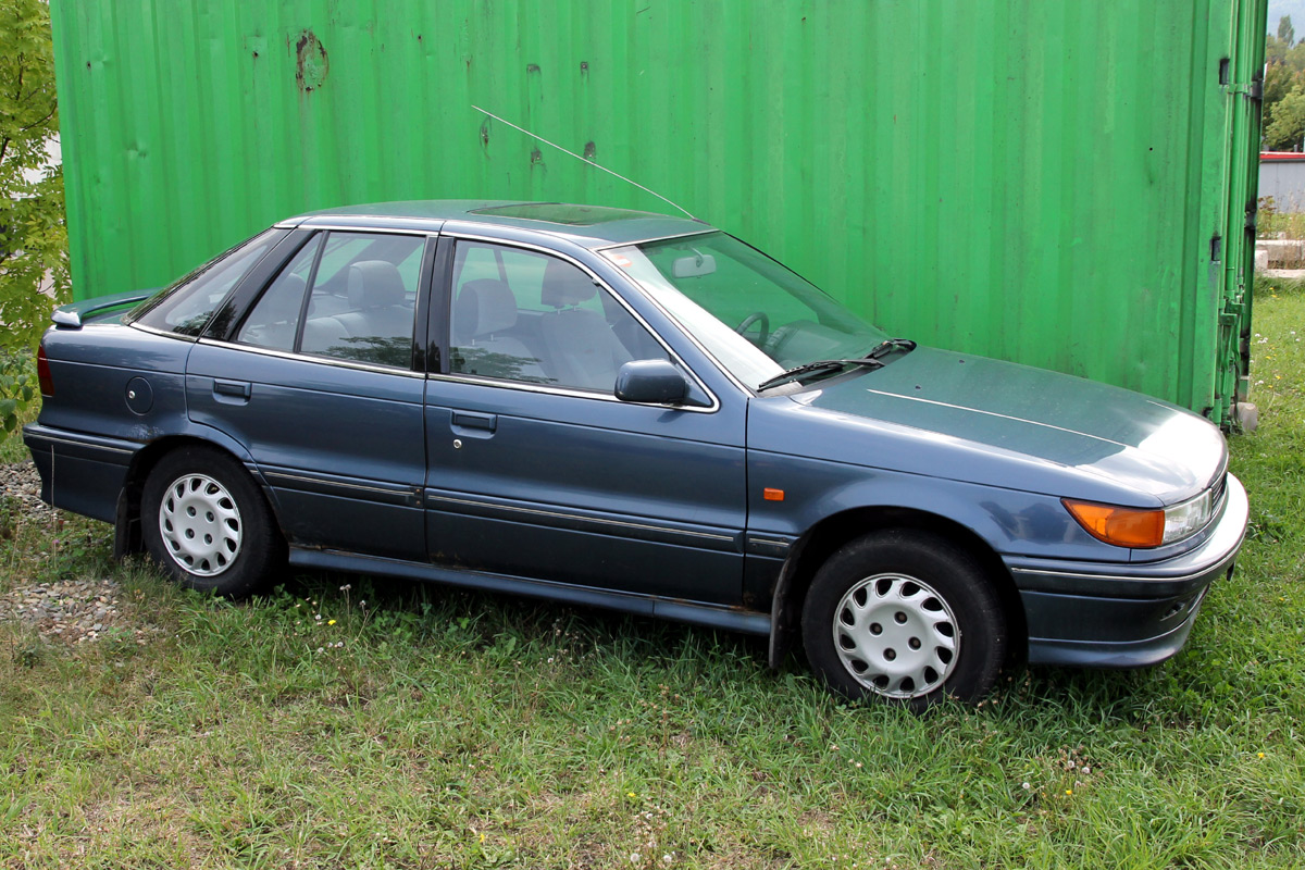

      Uwe hat derweil schon mal ein Auto für mich ausgeguckt, wenn die Substanz zu retten ist, kommt der da rein:

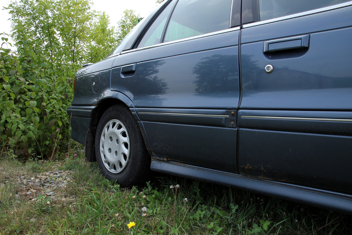

      Wie es auf den Bildern aussieht, sind aber die Türen und alles vollkommen durch. Na mal sehen.
      Das Gute bei solchen Kisten ist, ab einen gewissen Beschädigungsgrad spielt es dann keine Rolle mehr was alles kaputt ist, im Gegenteil, ab einen speziellen Punkt, wird es wieder Interessanter für mich.
      Der Preis macht die Musik, alles andere kann ich selbst.
      Und was da steht, ist wohl der letzte Lancer EXE.
      Man beachte den Heckspoiler, das Emblem auf den Heck und auf den Sitzlehnen, die Schweller, die EFH, die lackierten Türgriffe, das Schiebedach, den Frontspoiler und, das wichtigste: Die Plastik Heckstoßstange.
      Alleine diese ist ein sehr gesuchtes Teil, denn Serie ist da nur Blech, das gammelt schnell.
