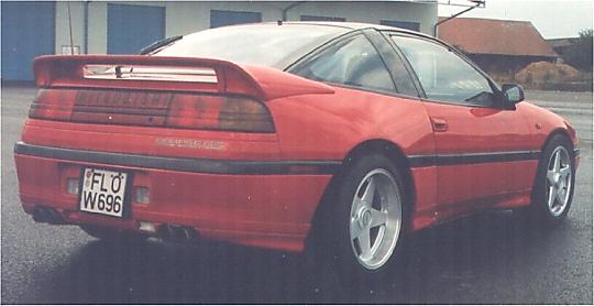

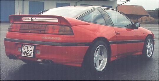

      Entweder muss ich sehen dass ich den Wektor noch irgendwo anders auftreibe, oder ich muss das Heck umspachteln, die Kanten mit GFK anpassen und versuchen ob ich einen Originalflügel vom 3000GT bekomme, denn das wäre der einzige welcher jetzt noch breit genug wäre. (Muss mindestens 160cm breit sein) Im Zubehör, die Unidinger, sind alle total schmal und der Ellipse ist jetzt hinten über 180cm breit, das wirkt sonst billig....

      Vielleicht habt ihr Lust zu helfen. Das ist der Wektor Flügel:
