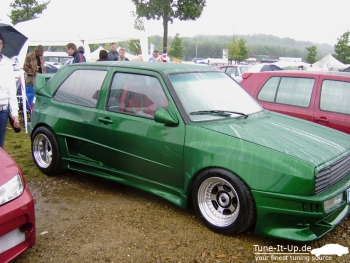

Die Zeiten der Breitbauten sind schon lange vorbei. Früher hatte das jeder Manta und Rieger Golf drauf
So einen hatte ich mir mal gebaut
Hinten mit 275er
Hast du das Bild nicht beim Sigmatreffen an meiner Wand gesehen? Muss ich mal scannen. War Blau. -
