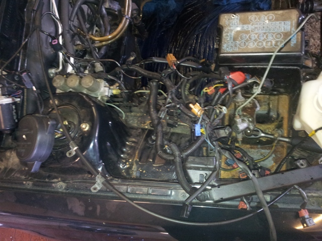

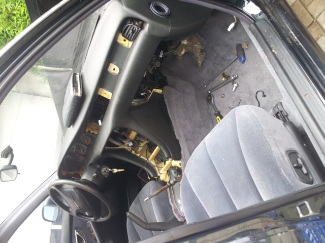

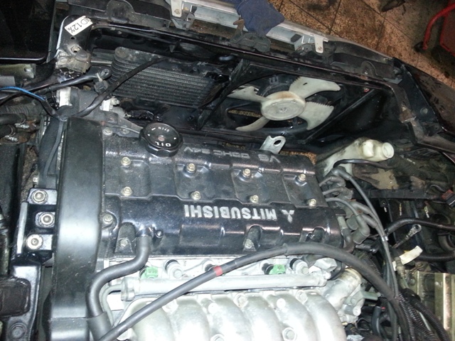

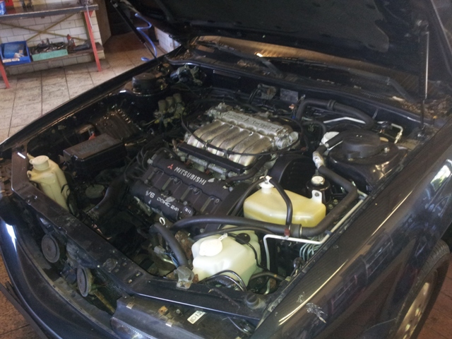

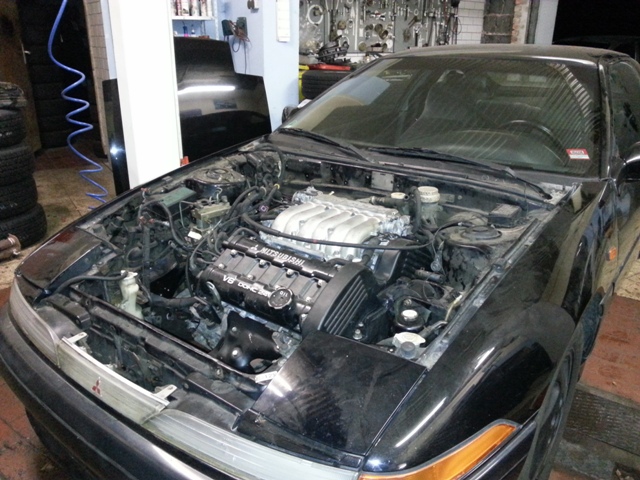

      Ich wusste gar nicht mehr wie viel Sauerrei so was macht. Ich hab jetzt 2h Autobude gewischt. Nachher gibts Bilder vom Ausbau.

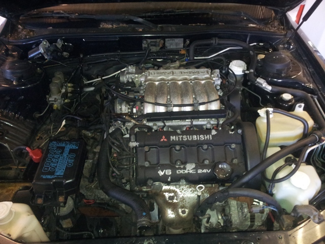

      Und ich wurde schon wieder überascht. Der Motorblock sieht irgendwie aus wie 3 Jahre alt... Hm.

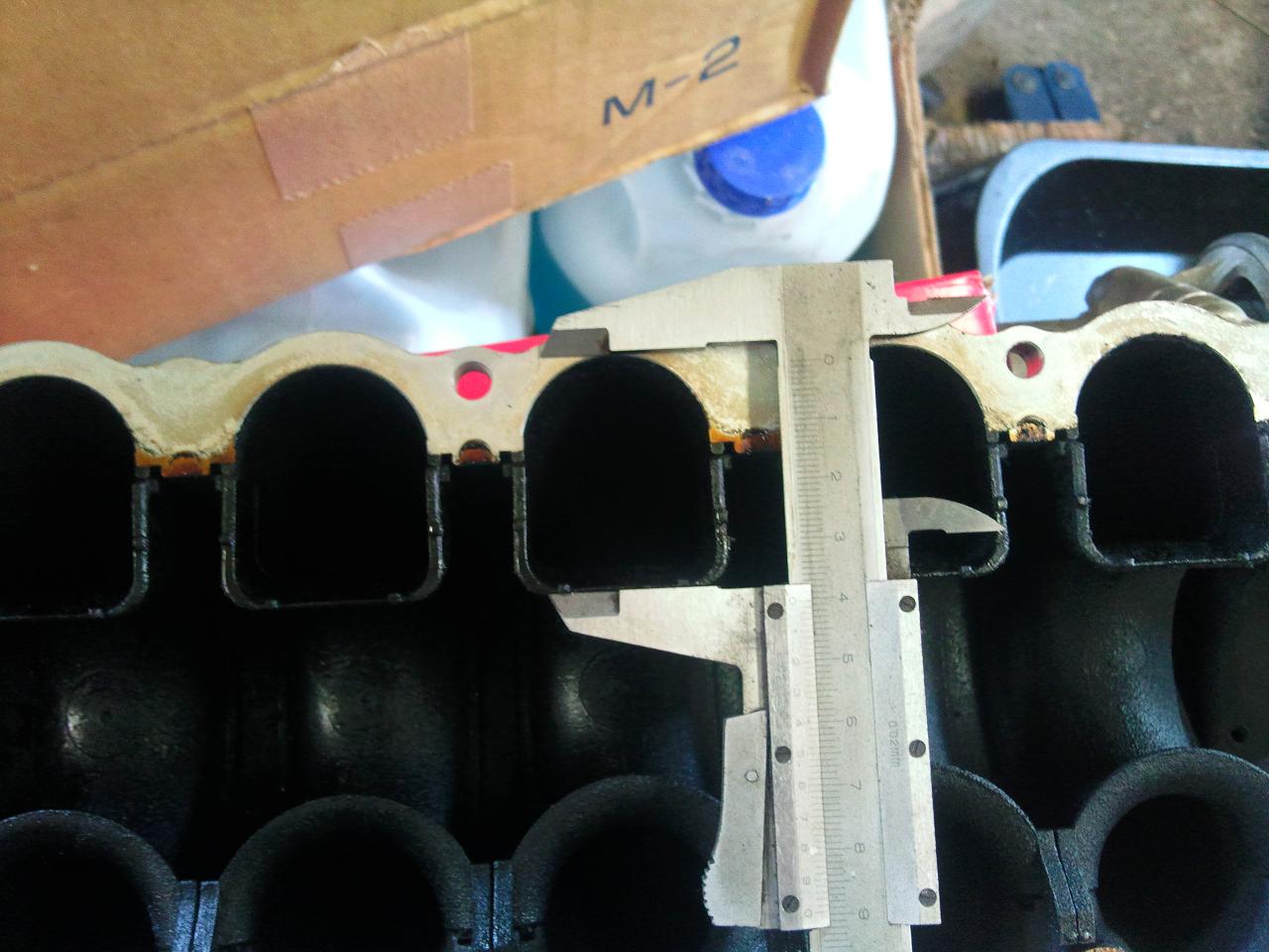

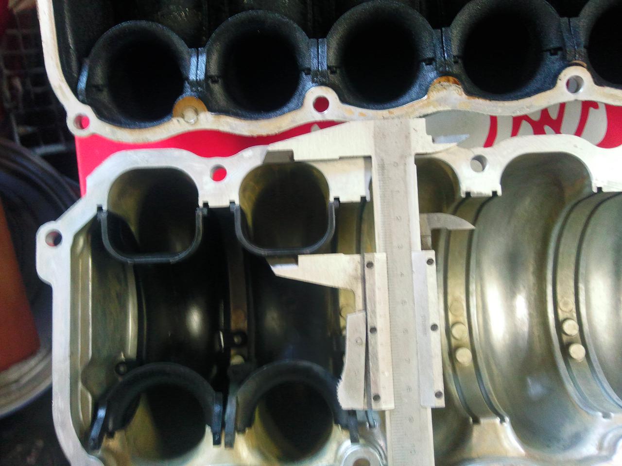

      Da der Motor so prima ist, hab ich heute mal ebendiesen C50 ausgemessen, sieht gar nicht sooooo schlecht aus.

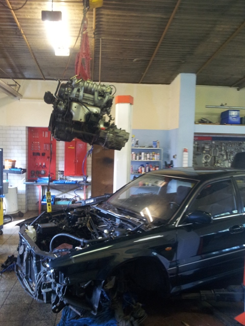

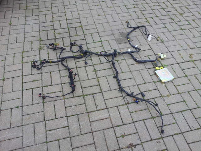

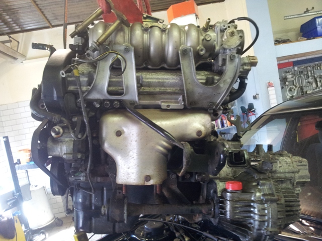

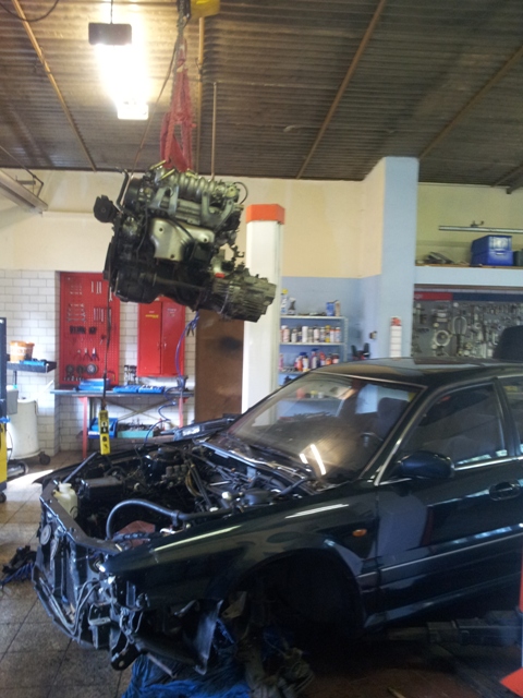

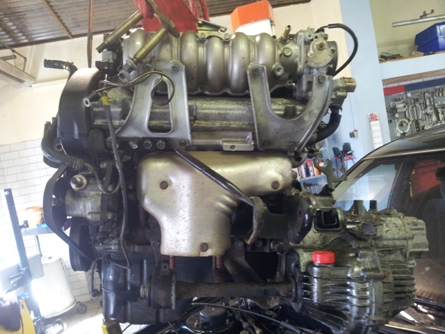

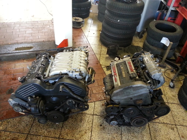

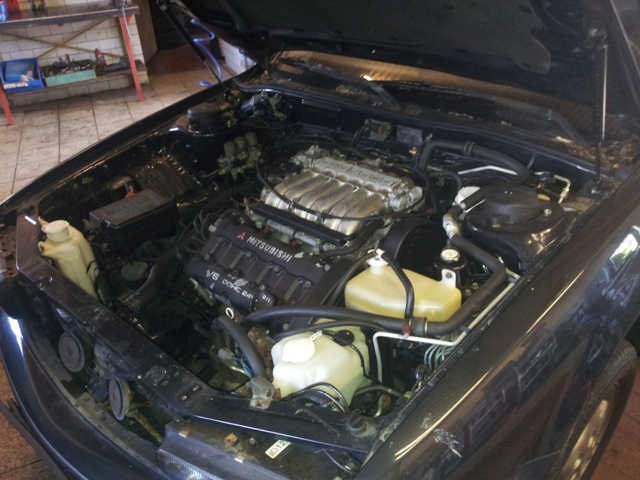

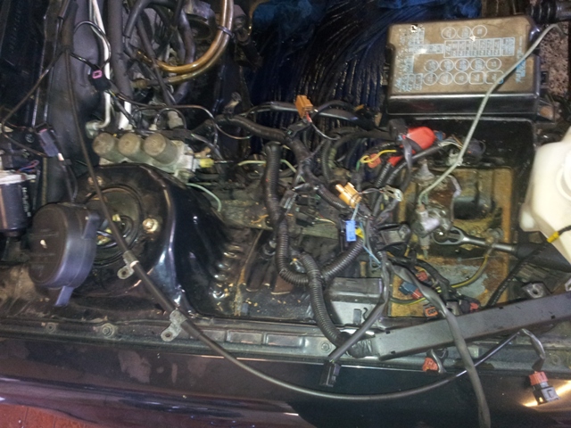

      So, hier mal die Bilder von heute. bevor ich jetzt den Rest ausbaue, mach ich erst mal den Motor Fabrikneu, ist echt einen gute Basis das Ding.
        189,29 kB, 640×480, 228 mal angesehen
        181,2 kB, 640×480, 218 mal angesehen
        185,18 kB, 640×480, 201 mal angesehen
        172,37 kB, 480×640, 211 mal angesehen
        194 kB, 640×480, 200 mal angesehen
      5 Stunden für den Ausbau?
      Da hat doch wieder einer seine Mittagspause überzogen :D
