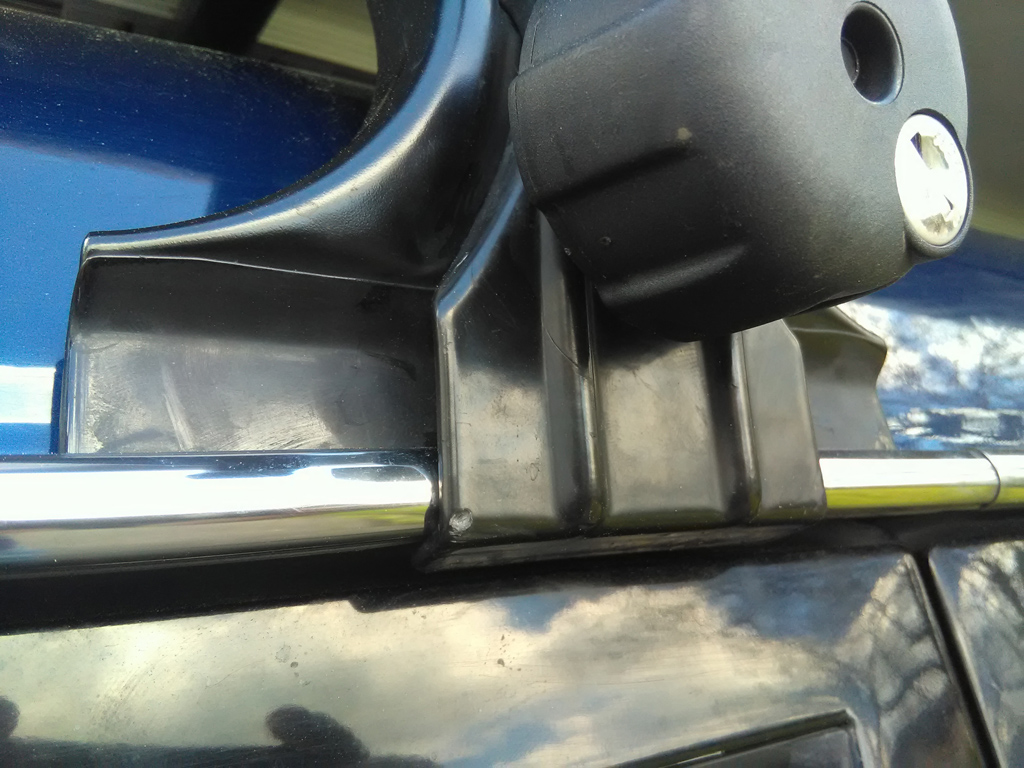

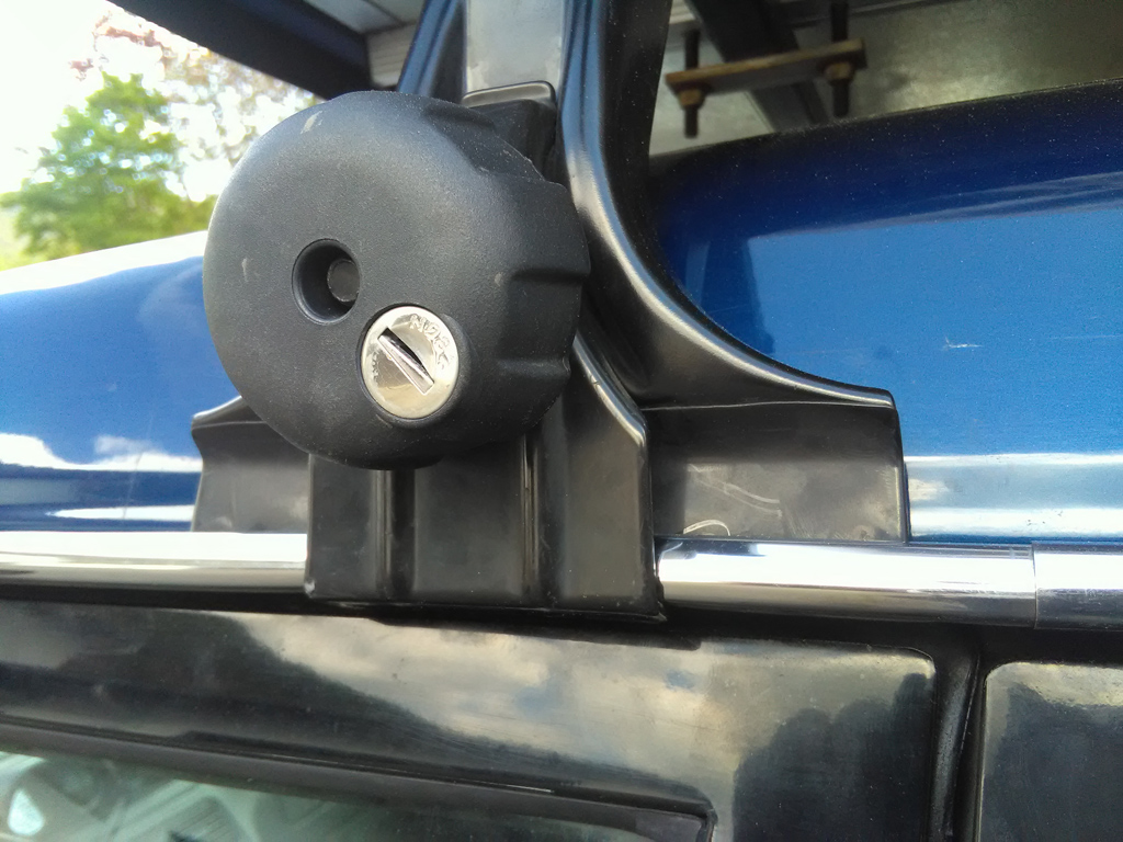

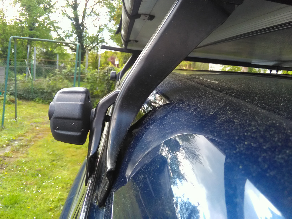

      Jetzt habe ich hinsichtlich des Dachkorbs aus England nur noch ein Bedenken, nachdem ich mir mein Auto nochmal angesehen habe: Beim V20 sitzt die Regenrinne ziemlich knapp über der Tür, bzw. die Oberkante der Tür (nicht der Gummi) geht fast an die Regenrinne ran. Kann es da mit dem Klemmbügel des Dachkorbes Probleme geben, sodass ich die Türen nicht mehr aufbringe? Hat jemand Erfahrungen beim V20 mit solchen Befestigungssystemen, die an der Regenrinne angeklemmt werden?
      Ansonsten müsste man das Teil auf Verdacht kommen lassen und es erst mal mit einer Klammer ausprobieren, bevor man den Dachkorb zusammensetzt - 14 Tage Rückgaberecht hat man ja, allerdings die Portokosten für die Rücksendung sind dann futsch.
      Noch ne Frage: Wo kriegt man für den Wagen eine schicke Heckleiter aus Edelstahl her, weiß da jemand noch eine Quelle? Ich finde aktuell nichts lieferbares...
      Gruß Marian
      Wir haben einen Dachträger für die Regenrinne und damit gibt es keine Probleme. Ich kann nachher mal ein Foto davon machen
      Das mit der Regenrinne ist knapp. Aber wenn die untere Klemme nicht zu dick ausgeführt ist, dann passt das. Beim 0815 Thule-Träger sieht es so aus:
