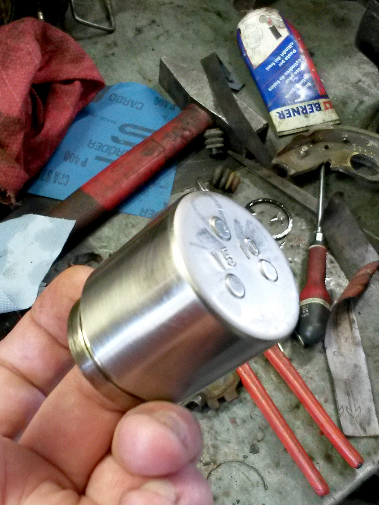

      Also, hmm... Jein. Einerseits scheinen die Sättel früher oder später eine Revision zu brauchen, aber das hat man letztlich auch bei anderen Autos in dem "Alter".
      Ich hab meine Sättel mit dem Rep-Satz von Mitsu wieder "aufbereitet". Scheint bisher zu funktionieren (ca. 15.000 km seither).
      Wichtig ist halt, dass die Kolben und Flächen der Sättel noch keinen Gammel haben. Sonst war's das.
      Wenn alle "Beteiligten" so aussehen...:
      ... kann man damit m.E. weiterarbeiten. Ist da bereits irgendwo Gammel dran, dann sind Neuteile fällig.
      joo, das ist überschaubar... irgendwas um die 30 EUR pro Bremse. Aber nimm auf jeden Fall "original"... Da es um die Bremse geht, würde ich da nicht wegen 10 EUR das Sparen anfangen...
      VG, G
      PS hinten ist die Nummer MB858466 ... vorne hab ich grad nicht gefunden...
      Ach ja, die Sättel MÜSSEN "schwimmen" können, sonst bringt das alles nix. Wenn alles ordentlich leichtgängig ist, dann kann man das locker von Hand bewegen, bzw. fühlen wie die Sättel sich auf der Scheibe bewegen lassen...

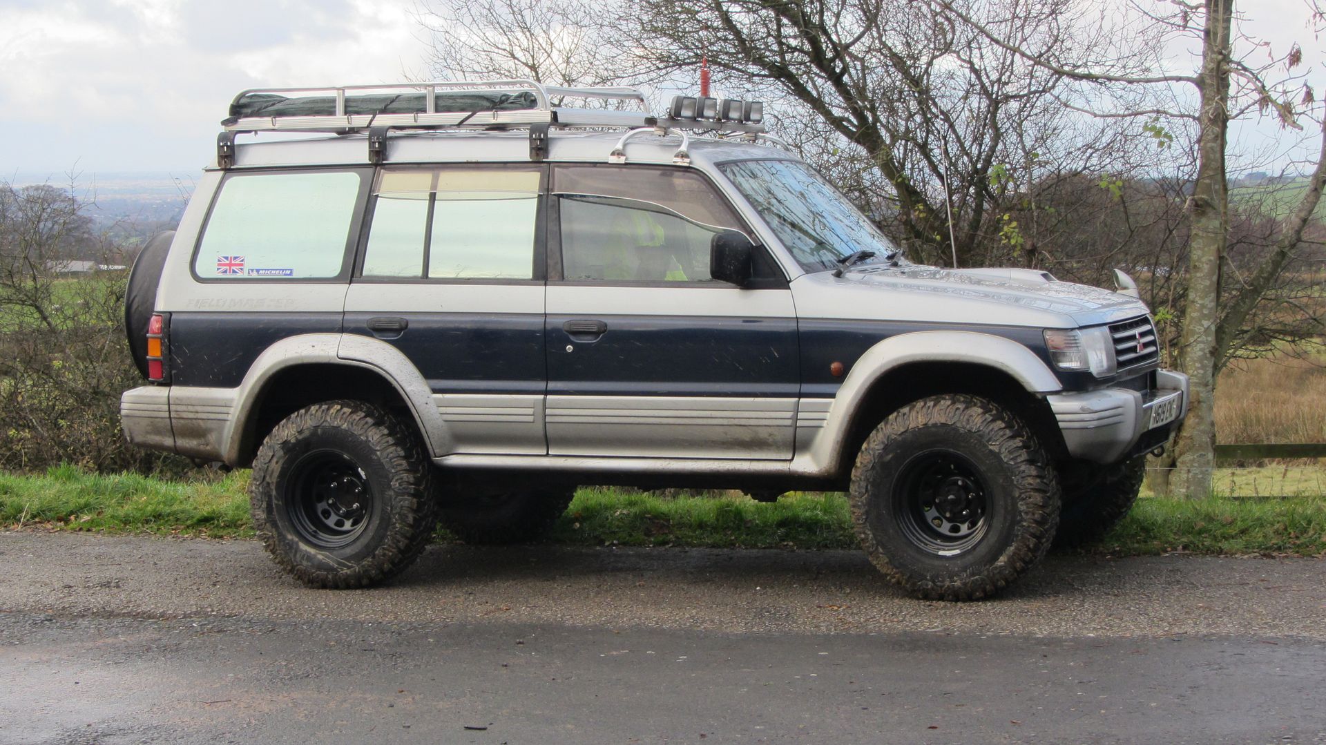

      Ahja, so würde meiner mit dem einen Dachgepäckträger und adäquaten Reifen aussehen. Die Scheiben will ich aber Schwarz tönen, das wäre gestern passiert wenn das mit der Bremse nicht gewesen wäre :thumbdown:
      Das sind aber 33 x 12,5 !!!! :thumbsup: :thumbsup: :thumbsup:
      Und bei Dir fehlt der 3. Spiegel auf der Motorhaube...... :whistling: :whistling: :whistling:
      Ja die sind an Grazie nicht zu übertreffen....... :kotz :kotz :kotz Formschönes und dezentes Design..... °°%wegl °°%wegl °°%wegl °°%wegl
      Ha, und der Dachgepäckträger auf dem Bild ist wieder der, den ich gerade bestellt habe und über den wir einige posts vorher geredet haben - also passt der tatsächlich auf den V20 und ich brauche mir darüber wohl keine Sorgen zu machen... Öhm, wozu braucht man eigentlich noch so ne Lampenbatterie auf dem Extra-Bügel - Großwildblendung zum Abschuss? :-))
