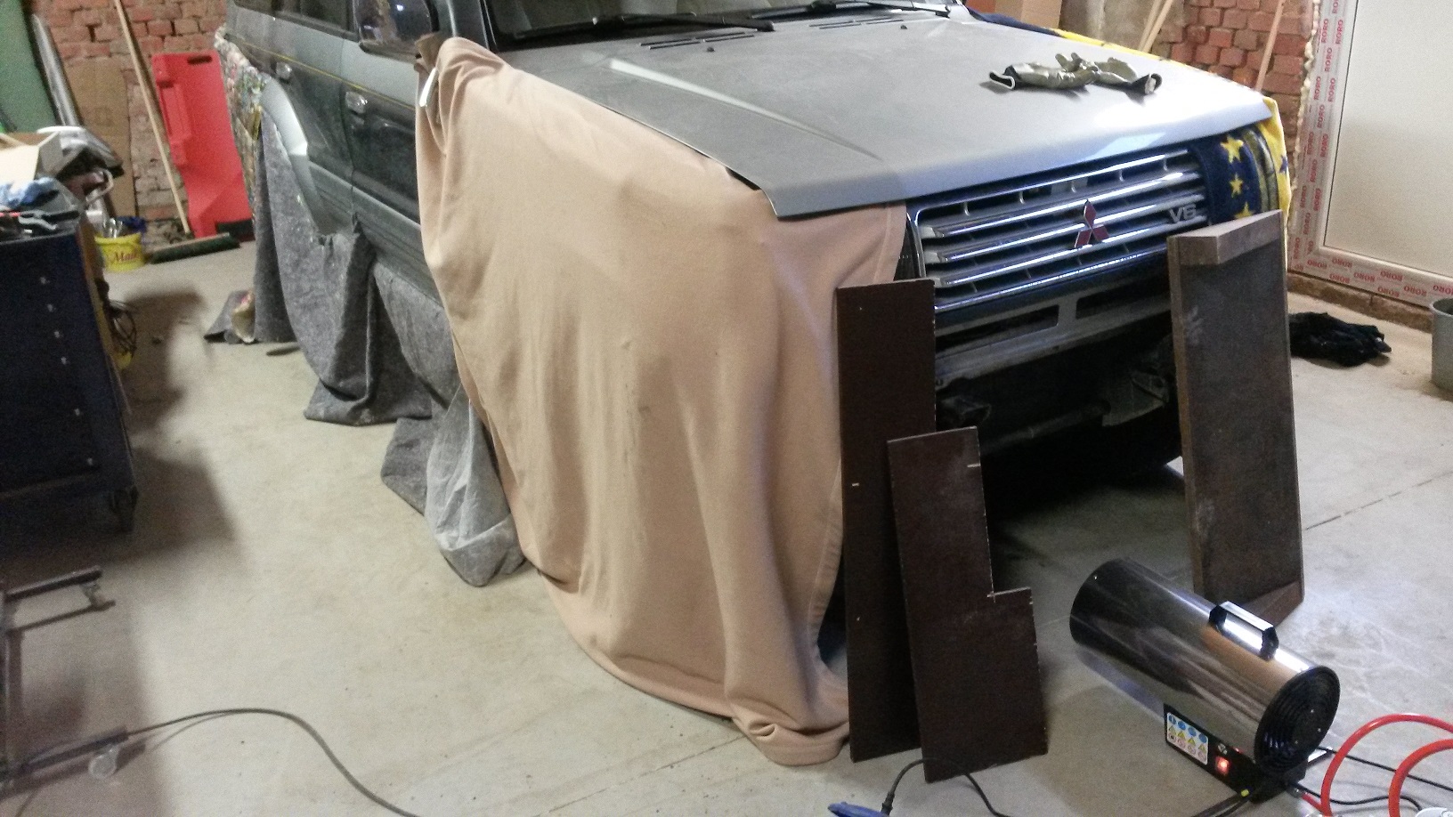

      Nachdem meine Frau letzte Woche mit dem Pajero gefahren ist weil der BMW in der Werkstatt war, konnte ich jetzt auch mal wieder was dran machen.
      Die Stoßstangen hab ich abgemacht und eine Rohrreinigungslanze am Kärcher durch den Rahmen gejagt.
      Es hat sich gelohnt, das kam Rechts raus:
      Links war es leider nicht so einfach, da ist eine Verstärkung von der Lenkung rein geschweißt, so das man nur ein kleines Stück rein kommt.
      Das war extrem fummelig das alles raus zu fieseln.
      Jetzt kriegt er ne Saunabehandlung.
      So nur kurz zum aufheizen, inzwischen mit Heizlüfter:
