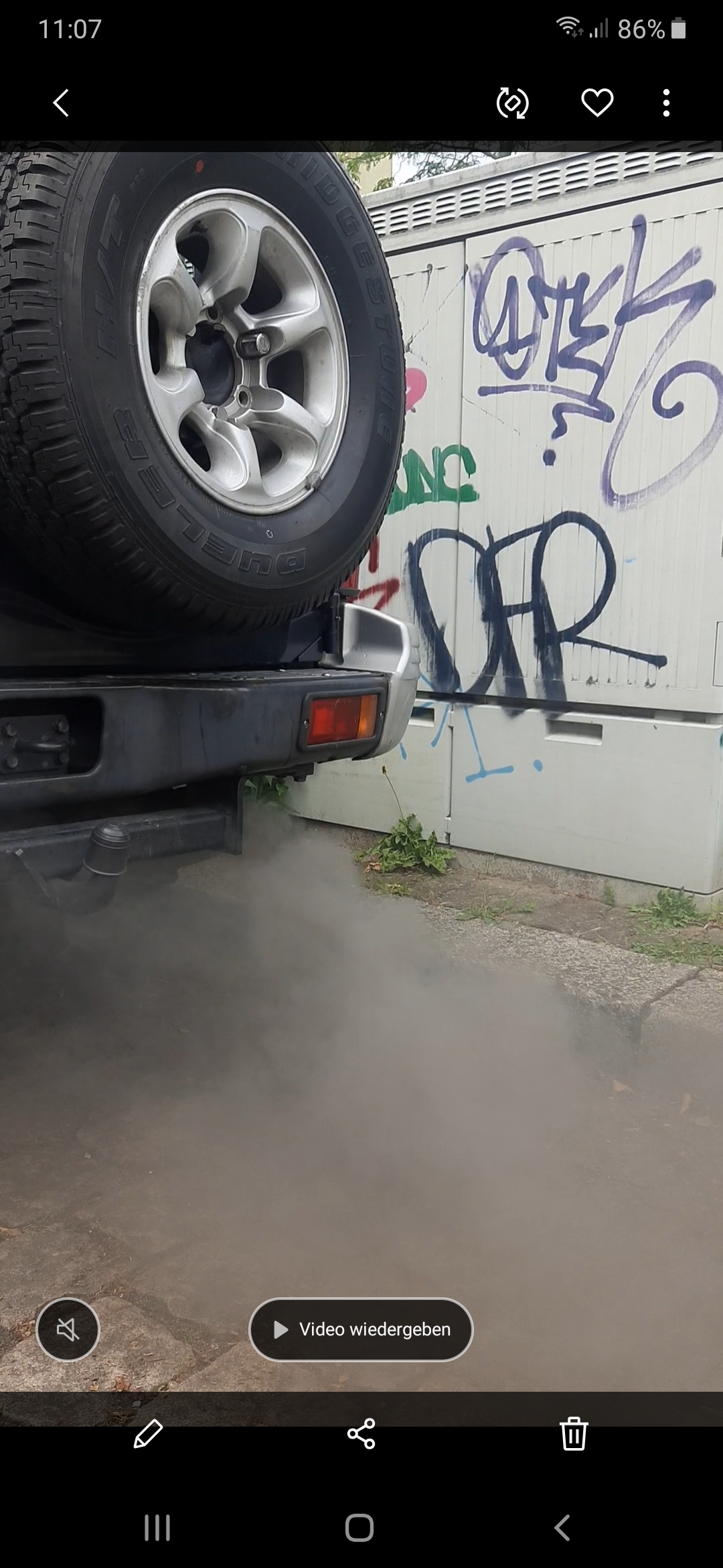

      Es gab aber letztens ein Problem. Auf dem Weg zu meiner Oma hier in Berlin, war ganz plötzlich die Leistung weg. Drehzahlmesser ist ausgefallen und er hat kein Gas mehr angenommen und tuckerte nur noch im Standgas. Dabei hat er gequalmt wie bescheuert.
      Also erstmal in nen Parkplatz gestellt den Hobel. Dabei hab ich dann auch festgestellt, dass die Bremse hinten Beifahrerseite fest war. Aber das war zweitrangig.
      Aber jetzt zu Oma und den Rest später...
      Zurück am Auto versucht zu analysieren. Er startet sofort, qualmt auch sofort, nimmt kein Gas an. Er lief etwas unrund und rauh, klang aber nicht nach Motorschaden. Der plötzliche Ausfall vom Drehzahlmesser sprach nicht für ein schleichendes Problem, wie Filter zu oder so. Also erstmal Sicherungen kontrolliert. Alles ok. Der weisse Qualm sah für mich nach zuwenig Luft, bzw. zuviel Diesel aus. Luftfilter gecheckt, alles gut. Nochmal unters Auto und in den Motorraum geguckt. Nichts tritt aus, sieht alles aus, wie es soll.
      So hat er gequalmt:

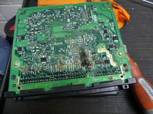

      Also Pajero war in der Werke und ich auf dem Weg nach Bosnien. Ich war noch nichtmal aus Deutschland raus, kam die Diagnose. Motorsteuergerät ist fritte:
      Schlange meinte, sowas hat er noch nich gesehen beim Pajero. Die Werkstatt meinte 1600,- für ein neues Motorsteuergerät. Ich meinte, schick das Ding zu ECU.de und lasst es frisch machen. Haben sie dann auch gemacht, zudem es wohl gar keine neuen mehr gibt bei Mitsu.
      Auf Schlanges Hinweis hin erstmal alles durchzumessen, hab ich die Werkstatt gebeten, dass auch zu machen. Ergebnis...alles i.O.
      Zurück aus Bosnien, konnte ich den Pajero wieder abholen mit überholtem Motorsteuergerät und ner neuen Bremse hinten.

      Weiß man was die Platine genau macht?
      Zum Vergleich, beim Unimog kannste den Schlüssel abziehen und der läuft weiter, interessiert nicht... Also alles komplett rein mechanisch.
      Wo ist der Unterschied beim Mistu-Rumpeldiesel? Irgendwas wird ja offensichtlich definitiv "gesteuert"?!?
      Ja, sonst hätte man sie ja nicht dort eingebaut. :ideaa
      :wall2: Spaßvogel, so weit bin ich auch. Aber WAS GENAU macht das Ding bei dem Motor? Pumpe steuern? Drücke steuern? Einspritzzeitp8unkt und -Dauer steuern? Turbo steuern? Ventile steuern? Wastegate steuern? ???
      Sie steuert die Pumpe und über die Unterdruckventile die Schaufeln des Turbolsders und damit den Ladedruck.
      Wie genau das in der Pumpe abläuft, musst du Herrn Mitsubishi fragen, ich hab mich mit dem überflüssigen Gedöns nie wirklich beschäftigt.
      Hauptsächlich ist dieser Mist verbaut worden um Abgasnormen zu erreichen, nebenbei hat man durch Optimierung 15 Ps mehr rausgeholt.
