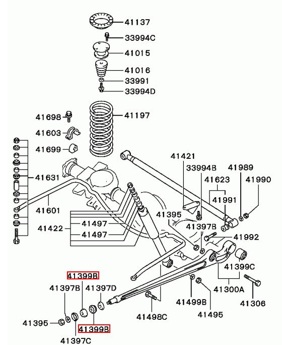

      es geht um die buchsen hier rechts im bild:
      ich hab schonmal versucht das selbst rauszufinden und hab sowas hier gefunden: daparto.de/Teilenummernsuche/F…ryId=1230&kbaTypeId=14916
      braucht man 2 stück pro seite, also 4?
      gefunden hab ich das in dem thread hier: 4x4travel.org/phpBB3/viewtopic…d0555160429a1429&start=15
      Hmmm, ich persönlich hätte den bei der Reparatur nicht unbedingt so aufgebockt... $wooow
      Die Originalnummer von den Führungsgummis ist MB809388
      Ich hatte meinen kompletten Satz Gummis bei Milner Offroad in England bestellt. Da haben alle Gummis, inklusive Schrauben Bolzen ect zusammen etwa 250 Euro gekostet. Ich meine wirklich alle Gummis, auch die Anschlaggummis. Man kann das Zeug dort einzeln oder auch als Kits zB für vordere oder hintere Aufhängung kaufen. Die haben auh unsere originalen Stoßdämpfer ;)
      Preis Leistung ist super. Die Gummis sind aber wohl etwas straffer als die Originalen.
      Wenn du die Bolzen der hintern Spurstangen lösen willst, darf da kein Druck dauf anliegen, also unbedingt über den Rahmen anheben. In dem gezeigten Zustand auf dem Bild, liegt das ganze hintere Gewicht auf den 4 Bolzen und du arbeitest beim Bolzen-kloppen gegen das Gewicht des ganzen Autos.
      danke für die nummer. dann sind es die gummis die ich auch gefunden habe.
