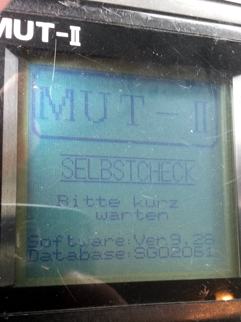

      also ich hab nochmal das mut2 rangesteckt und dabei ein paar fotos gemacht.
      hier fährt das mut 2 hoch und zeigt die versionsnummer:

      Ohje das ist zu neu !!!!!!!!!!
      Bis 9.20 ist für unsere V20´s........
      Kannste auch hier durchlesen: V20 und MUT II
      Waren da nicht andere ROM´s noch im Koffer ?????????
      Ansonsten mußte den Chris oder den Gero mal um die richtige ROM anbetteln........

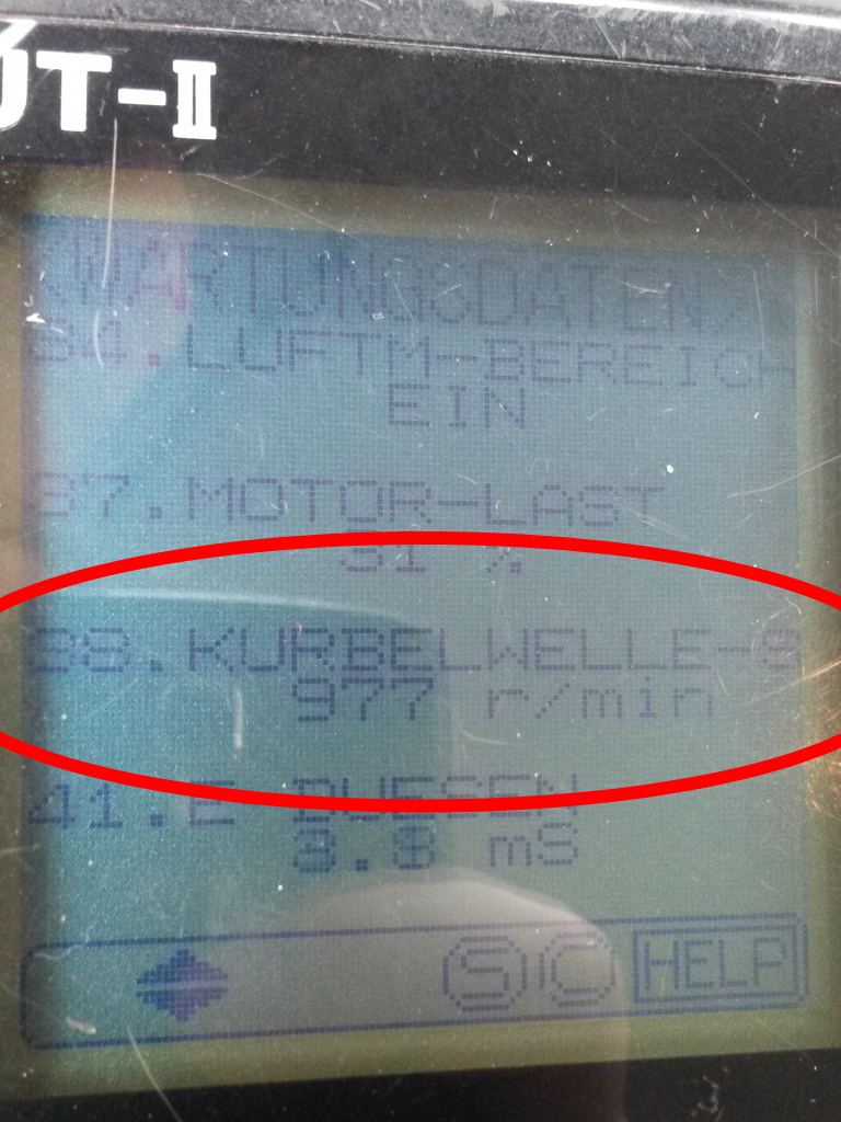

      Ne, dat stimmt so nüschd. Im Gegenteil... Ich habe meine ganzen Bilder mit 9.28 gemacht und komme ganz normal in das Steuertier vom Motor:
      ABER:
      Ich habe bei mir in der 9.28 nicht das Auswahlmenü zwischen Chrysler und Mitsu... Wobei ich das vielleicht jetzt doch mal ausprobieren muss...
