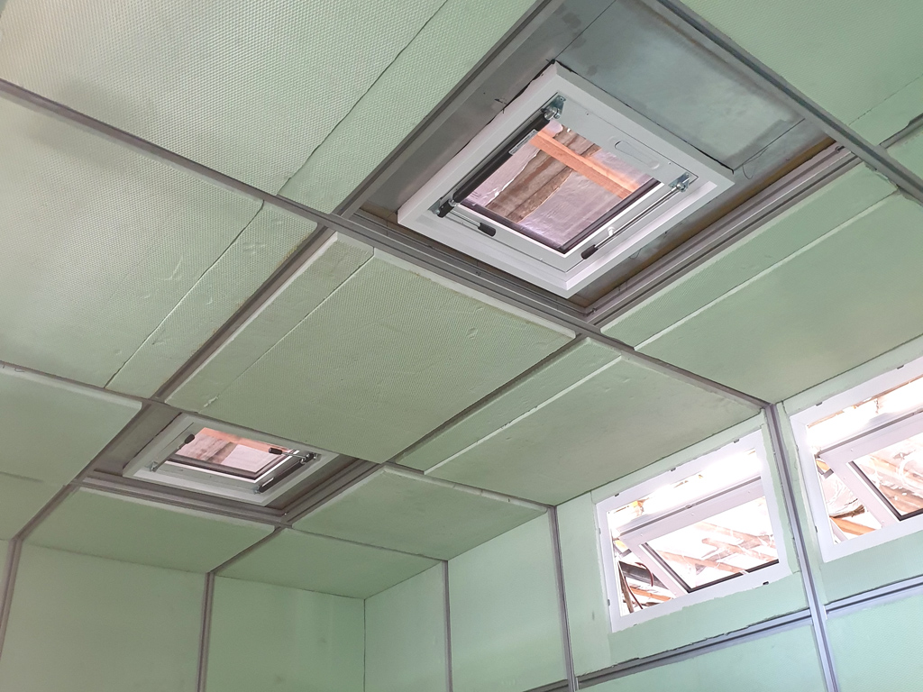

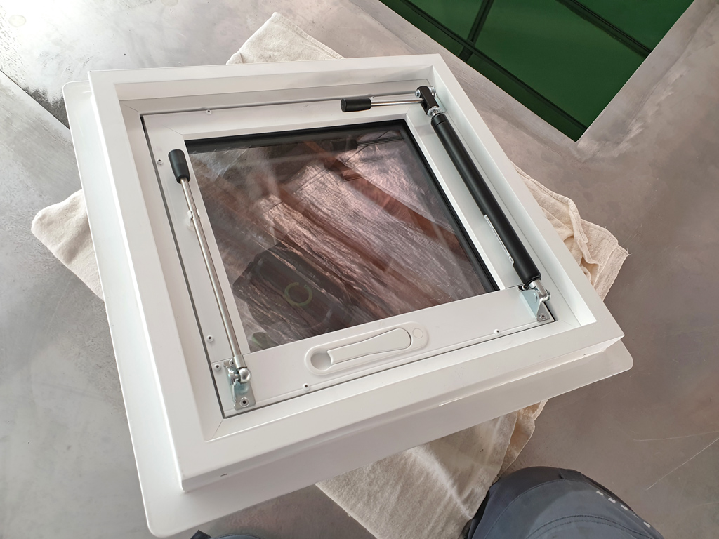

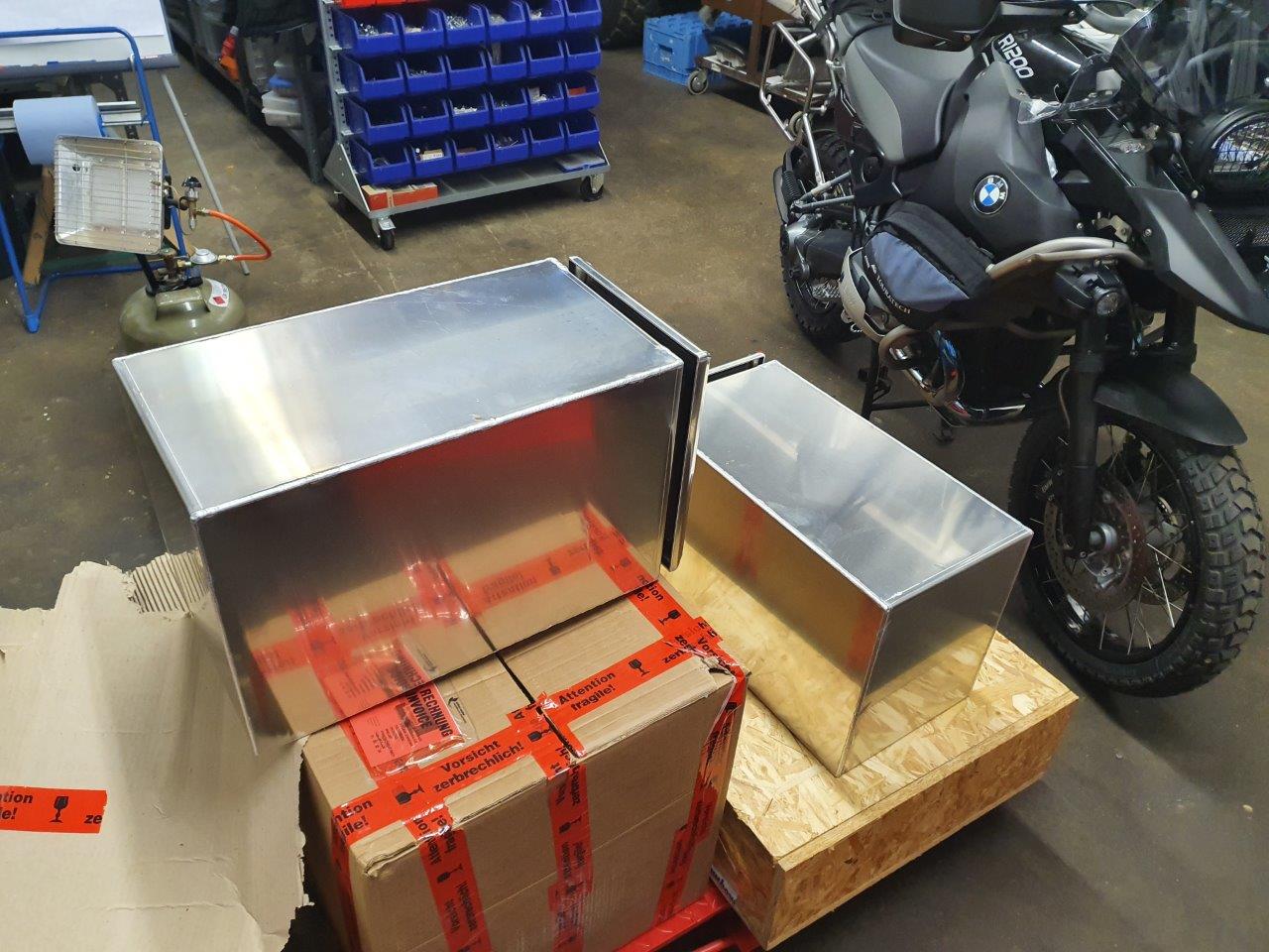

      Es geht weiter, die Dachfenster sind nun auch drin.
      Zwar ein recht teurer Spaß, zumal bei der kleinen verfügbaren Lichtfläche, aber es hilft nichts: Es dient eben auch der guten Durchlüftung. Wenn mal "zu warme" Luft zügig weg soll, dann eben am besten direkt nach oben.
      Der Hersteller der Dachfenster ist der gleiche wie bei den Seitenfenstern. 3-fach Makrolon und kältebrückenfreie Konstruktion sind im Markt im Moment nur dort in der Form erhältlich.

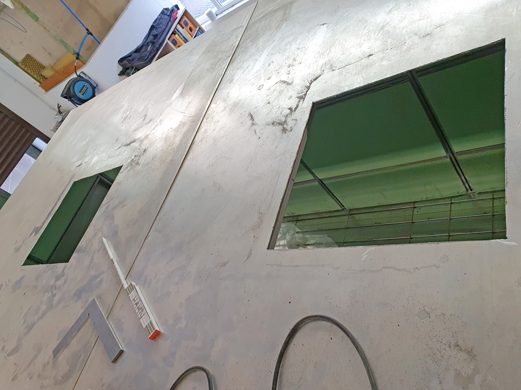

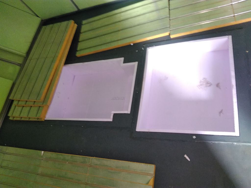

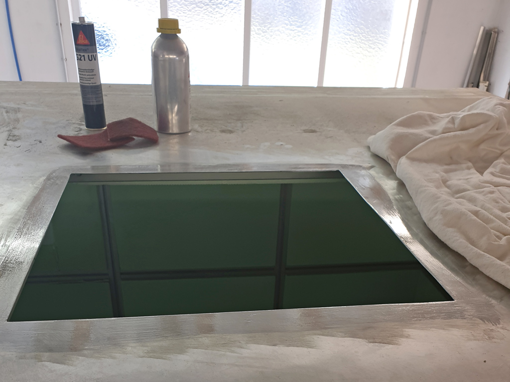

      Nun gut, einfach tapfer Mut antrinken und dann irreversibel Löcher ins Alu schneiden... (Ich war sehr konservativ beim Trinken, daher musste ich noch 1-2x nachschneiden/schleifen... ;o) )
      Aber die Ausschnitte sind drin:

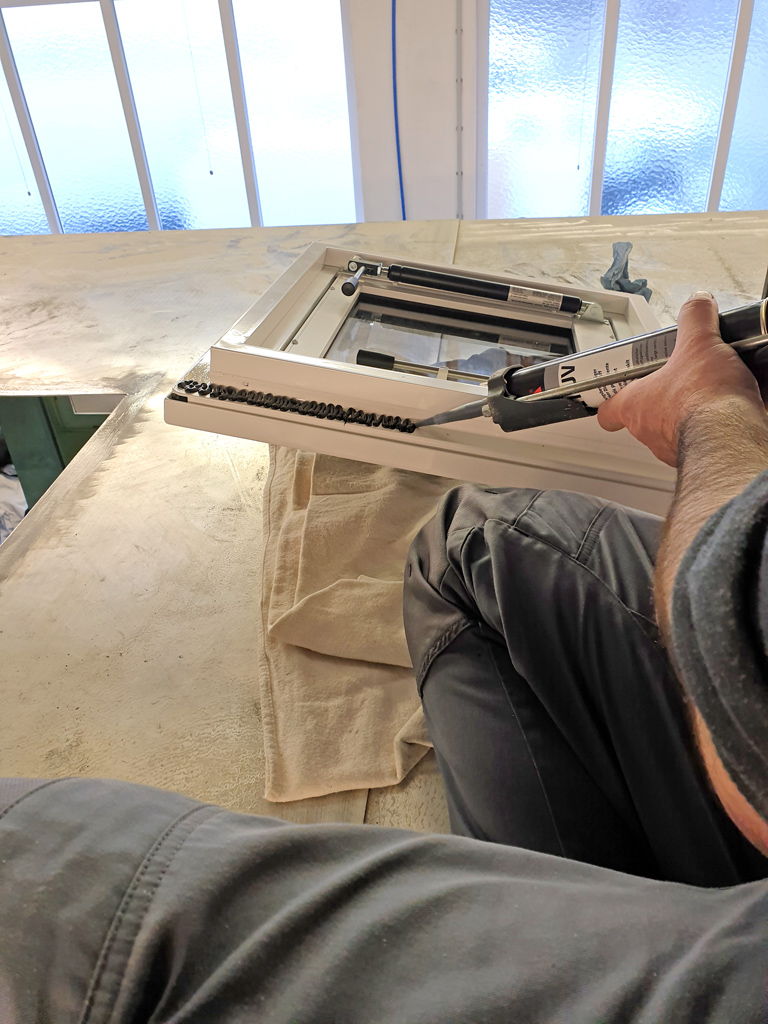

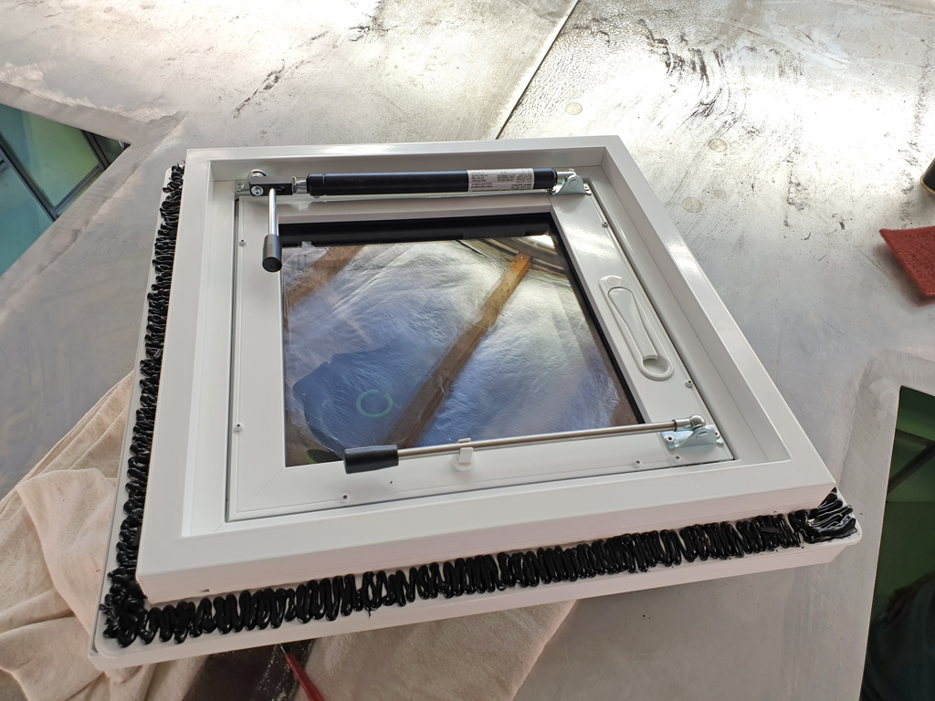

      OK, diese Teile sollen jetzt am besten GENAU mittig und katastrophenfrei eingeklebt werden. Trockentest war auf jeden Fall gut. Also hüh.
      Wie immer beide Seiten anschleifen (alte Fächerscheibe tut gut, Feintunung mit einem Schleifpad), aktivieren mit Isopropanol, Primer von Sika drauf... und... Warten. Oder so lange ein Bier trinken.
      Nun ein mühsamer Teil... Eine halbwegs vernünftige Kleberaupe aufbringen. So ca. 2 mm wären laut Datenblatt eine gute Dicke. Also mal anfangen und das Beste hoffen... Wie schön wäre jetzt ein Roboter der das besser kann als ich...
      Naja, nicht schön, aber selten. Das muss reichen.

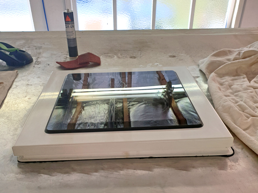

      Dann mal rein damit, wir hatten vorher kleine Keile angefertigt um exakt zu positionieren. War aber netter Weise nicht nötig, es hat auf Anhieb gepasst. Das Ergebniss ist absolut zufriedenstellend.
      Auch aus der Sicht "von oben".
      Nach 3 Tagen "trocknen" (das Zeug härtet ja gewollt nicht ganz aus) habe ich mal einen Belastungstest gemacht. Alles tipp topp.
      Tja, so weit so gut, als nächstes geht's wieder zurück zum Fußboden, und die Tür wollte ich jetzt die Tage auch mal bestellen.
      Damit viele Grüße

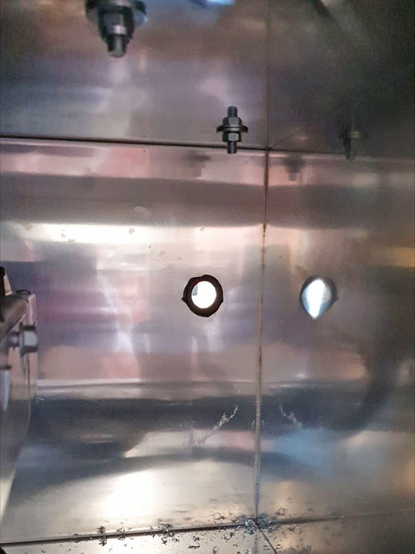

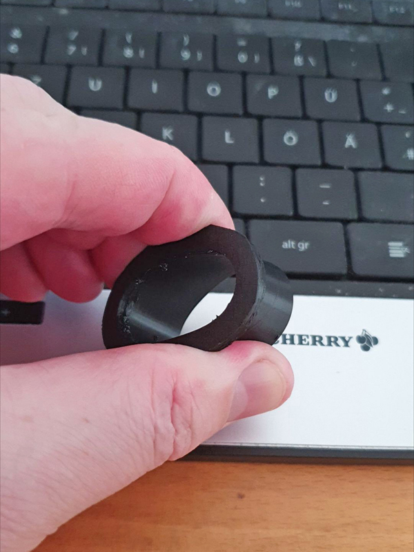

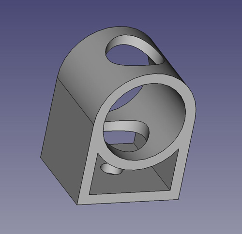

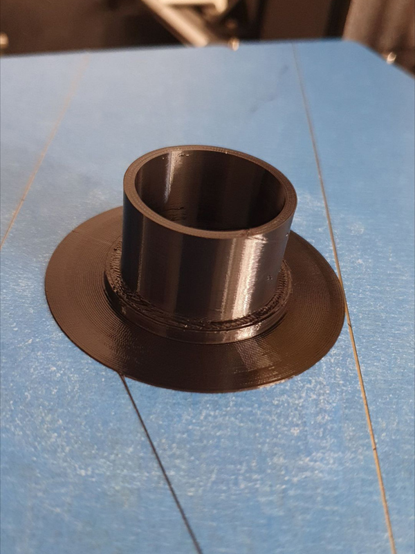

      Trotz Recherche bei meinen diversen Lieferanten habe ich keinen "Kantenschutz" bzw. Schlauchdurchführung gefunden, welche für unsere Zwecke geeignet erschienen. Naja, wie so vieles bei dem Projekt: Einfach besser selber machen. (Ich brauche die Durchführungen ja an mehreren Stellen und vor allem in verschiedenen Größen, daher lohnt der Aufwand sich sogar doppelt.)

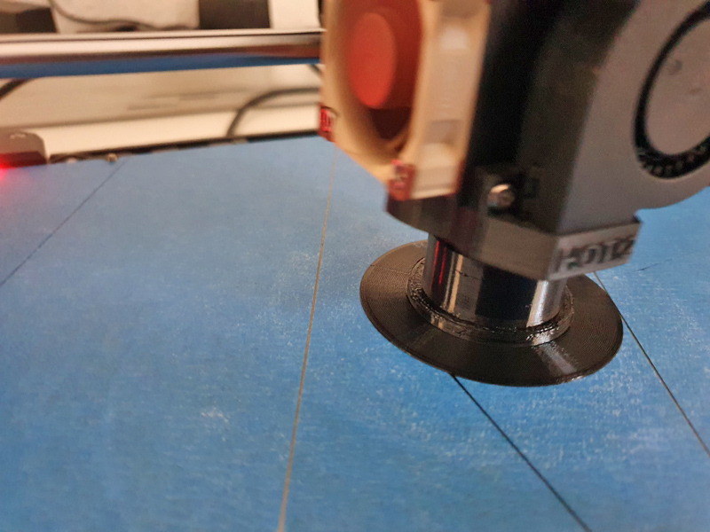

      In dem Fall - Durchführung für die diversen Kabel und Schläuche der Standheizung - kurz das CAD-Modell gebastelt und dann mit dem 3D-Drucker und einem Filament, das nicht aushärtet, gedruckt. Da die Rolle eh offen war und nutzlos rumlag, habe ich einfach mal das Innoflex 45 genommen. (Thermoplastisches Copolyester-Elastomer, TPE-C).
      Hält bis -35°C aus und schmilzt bei 180 °C, damit kann ich leben. ;o)
      Seit langem mal wieder den Drucker angedreht, siehe, tut noch:
      Es könnte einen Tick flexibler sein, aber so im Großen und Ganzen bin ich nicht unglücklich.
      Mit Sika eingeklebt und auf der anderen Seite auch noch mit Sika "vergossen". Passt.

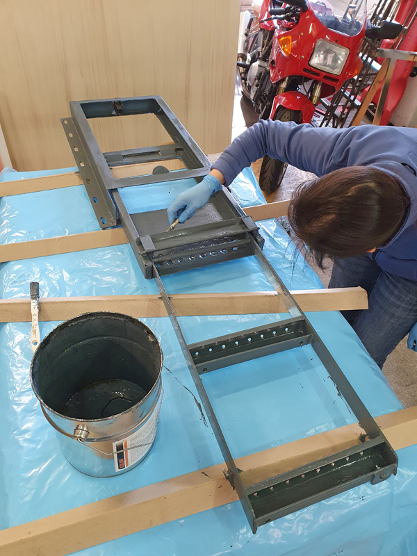

      Hier noch am Bett-Unterbau weiter gemacht...
      Und noch die Leiter mit TimeMax eingesaut...

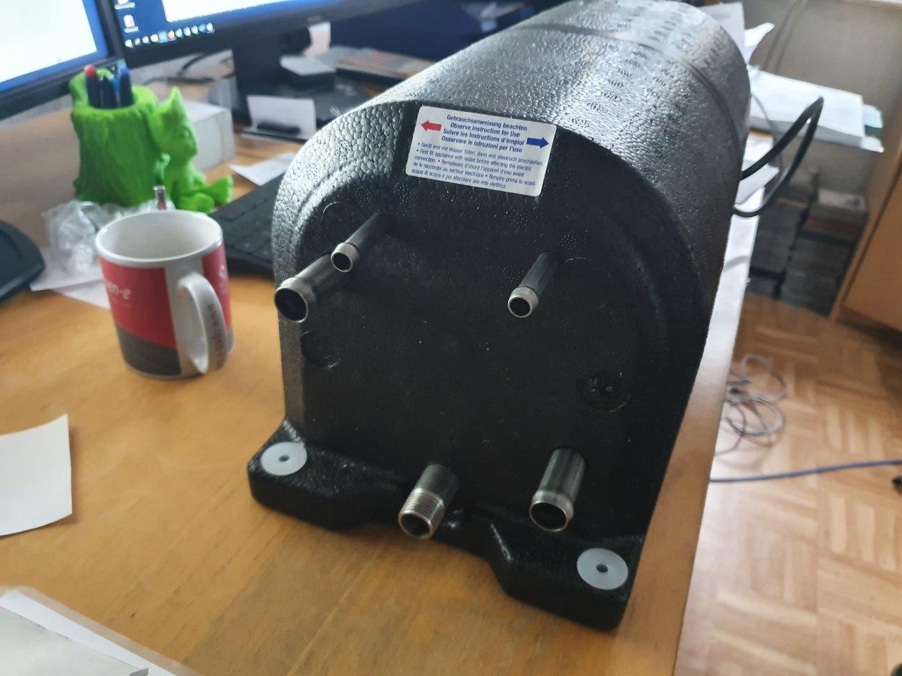

      Jetzt sollte so langsam mal mein Heizungsbauer die fehlenden Teile ranbringen, dann geht's wieder zügiger voran... Der Kleinkram hält einen schon gewaltig auf... Aber sagt man so schön: Alles wird gut! ... ;o)

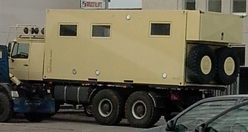

      Na gut, hier ein Bild von der letzten gemütlichen Ausfahrt:

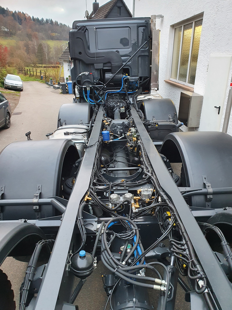

      Und dann hat mich noch ein Kumpel mit seinem neuen Spielzeug (sieht nicht nur so aus, ist tatsächlich ein 8x8) besucht. Keine Sorge der wirkt nur so klein, der wächst noch... ;o))
      Gern mehr vom 8x8 !!!!!!! :love: :love: :love: :love: :love: :love: :love:
      Ich seh hier kein 8x8.... :huh:
      Dann setz de Brille uff !!!!!!!!!!!
      1. Achse unterm Fahrerhaus, 2. Achse dahinter und dann hinten nochmal 2 Achsen... An jeder Achse sollten 2 Räder dran sein und das gibt nunmal 8 Räder und wenn die ALLE angetrieben sind - ja dann ist Weihnachten ääääh 8x8 !!!!!!
      Und sogar jede Menge davon gelenkt - ach ist das ein feines Teil *träum*

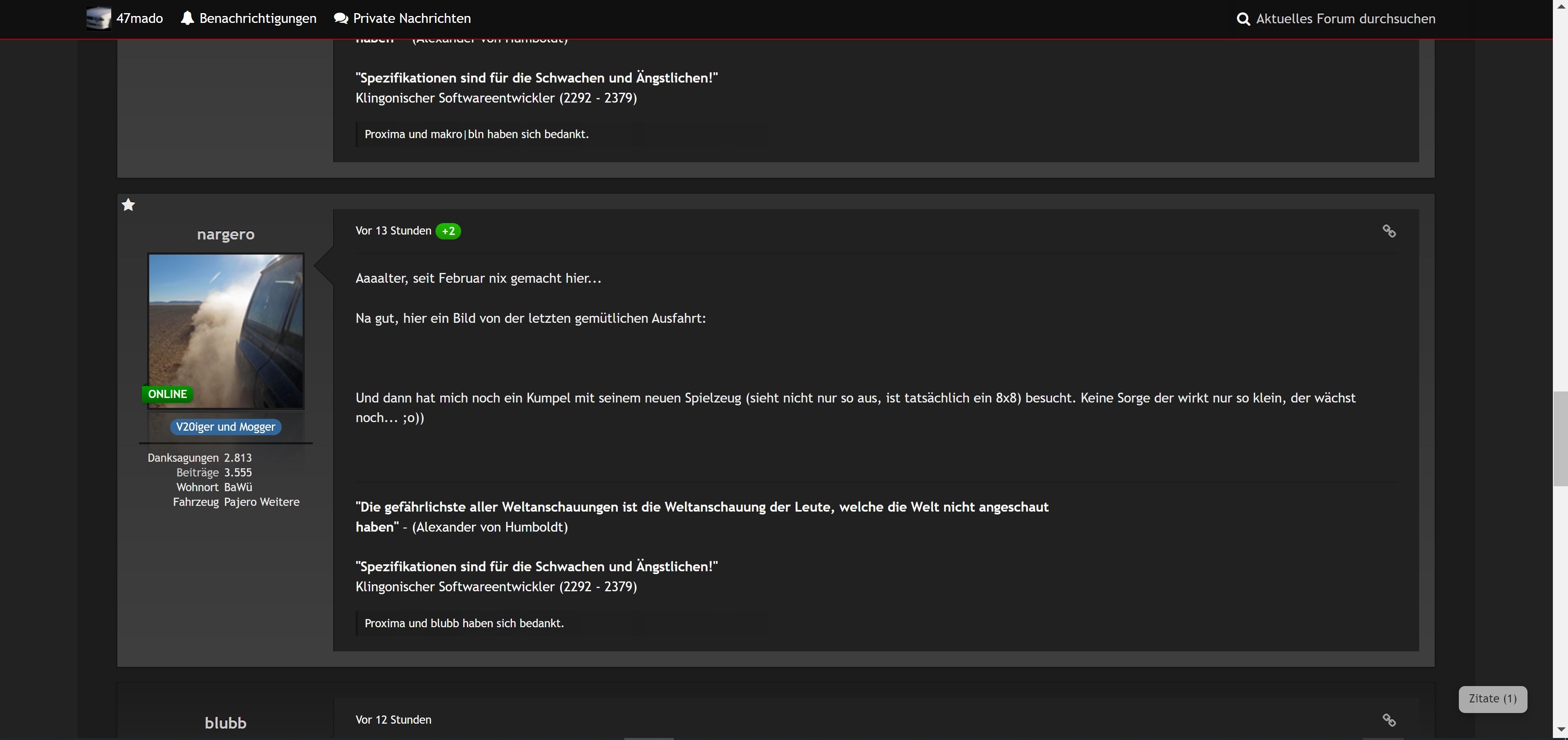

      Ich seh immer noch keinen.....bei mir wird kein Bild angezeigt....
        457,57 kB, 3.835×1.811, 33 mal angesehen
      Es ist tatsächlich ein 8x8, wobei ich den (noch) nicht gefahren bin. Da ich nur bis 7,5t fahren darf, würde das aktuell eh nur auf dem Gelände von Werk2 gehen...
      Was ich grad nicht mehr weiß, wie das Ding die Längs- bzw. Quersperren ansteuert. Aber bei dem Kabelwirrwarr und den vielen Schläuchen wird das schon irgendwie gehen... ;o))
      Gelenkt sind bei dem Auto die Achsen 1, 2 und 4. Was dem Teil einen erschreckend kleinen Wendekreis beschert. Ist schon ein sehr nettes Spielzeug, muss man schon sagen.
      Inzwischen ist das Auto beim Metaller der den Zwischenrahmen baut. Danach wird der Koffer gebaut, und dann eben zum finalen Innenausbau. Plan ist im Moment, dass das Auto im Herbst 2022 Abfahrbereit ist...
      Daher sollte ich den Winter beim Sternchen auch mal Gas geben, vielleicht fahre ich ja einfach hinterher.
      Irgendjemand muss die Karre ja wieder rausziehen, wenn sich das Spielzeug mal festfährt... ;o))

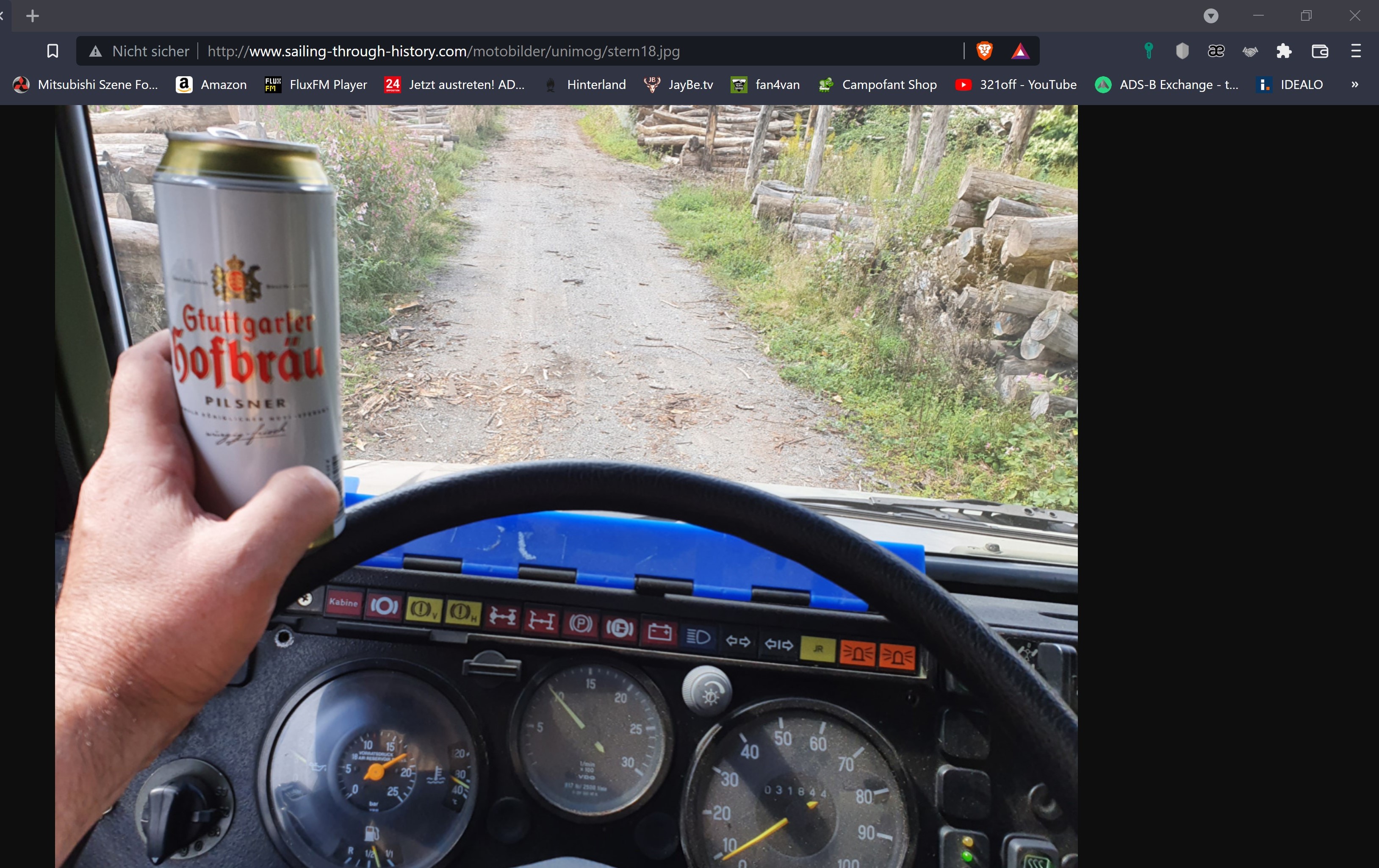

      Nimm den Firefox, da geht's. Liegt daran, dass Chrome, Edge usw. gerne HTTPS hätten, was bei Bilden jetzt nunmal wirklich Quatsch ist. Verlinkt ist ganz normal HTTP.
      Abgesehen davon ist Firefox der einzige OpenSpurce-Browser der nicht gleich ALLE Daten "nach Hause" schickt... Ich würde zügig umstellen.
      Ich nutze Brave. Firefox schickt auch Daten genug. Aber werde mal testweise probieren. Bisher konnte ich alles sehen. nur in den letzten 2 -3 Tagen nicht.
      Was machmal auch geht, "rechte Maustaste" und das Ding in einem neuen Tab öffnen...
      Auf firefox gehts, wahrscheinlich tut Brave zu viel ausfiltern. Muß mal in die Einstellungen schauen.
      Aber nettes 8x8.
      Edit: Hab zurechtgebogen. Er wertet diese Sailing Seite als nicht sicher und lässt sie nicht zu.

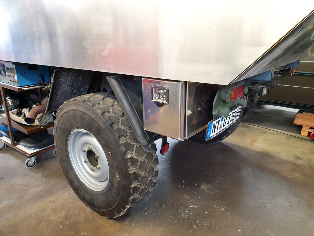

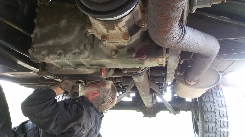

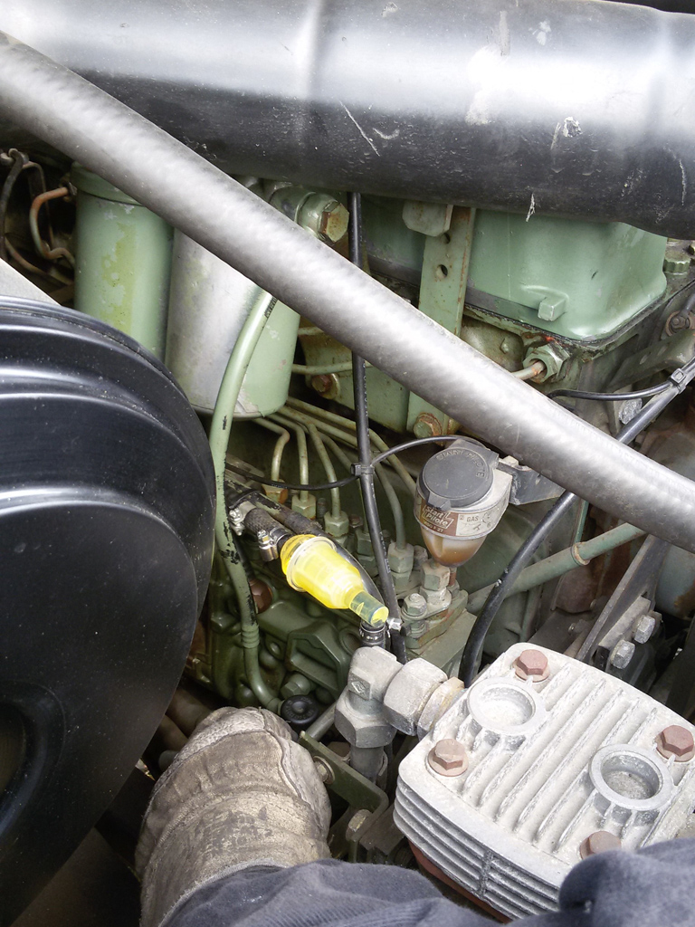

      Mal ein Update hier, FEB23:
      - Frischen Diesel eingefüllt, bzw. wieder komplett aufgefüllt, nachdem Marko die alte Plörre für Standheizung/Pajeround Co. mitgenommen hat
      - Diesel Vorfilter (A0014776601) gewechselt
      - Beide Diesel Hauptfilter (2x A0000901151) gewechselt
      - Motoröl (ca. 15 Liter) gewechselt (wieder das "Shell Rimula R6 LM 10W-40" mit Freigabe MB228.51 was eh schon drin war)
      - Getriebeöl (ca. 11 Liter) gewechselt (unklar was genau vorher drin war, sah aber noch gut aus. Aber dennoch mitgemacht: Vorgabe Mercedes-Benz 235.41 ergibt u.a. "Shell Spirax S6 GXME Ultra 75W-80", was jetzt auch drin ist.)
      - Bei beiden Achs-Differenzialen Öle auf "Castrol Syntrax Universal Plus 75W-90" gewechselt.
      - 4x Rad-Vorgelege Ölwechsel, da kam ebenfalls "Castrol Syntrax Universal Plus 75W-90" rein. Mit Medcedes Freigabe 235.8. Das war meine Restbestände in der Halle, das Öl wurde durch "Castrol Transmax Universal LL 75W-90" abgelöst, selbe Freigabe laut MB-BeVo, geht also dann ebenfalls.
      - Neuer Hauptluftfilter (Motor)
      - Lufttrockner-Patrone getauscht (ging besser auf als erwartet, ne Standard-Hochdruck-Patrone mit Abscheider aus dem LKW-Unimog-Zubehör).
      - Alles abgeschmiert
      - Alle Vitalfunktionen des Autos geprüft und für gut befunden. Motor schnurrt trotz der teils längeren Standzeiten wie ein großes Kätzchen, alles gut.)
      - TÜV ist natürlich auch neu
      Tja, jetzt ist die Technik wieder frisch, sollte dann mal wieder an den Innausbau gehen...
