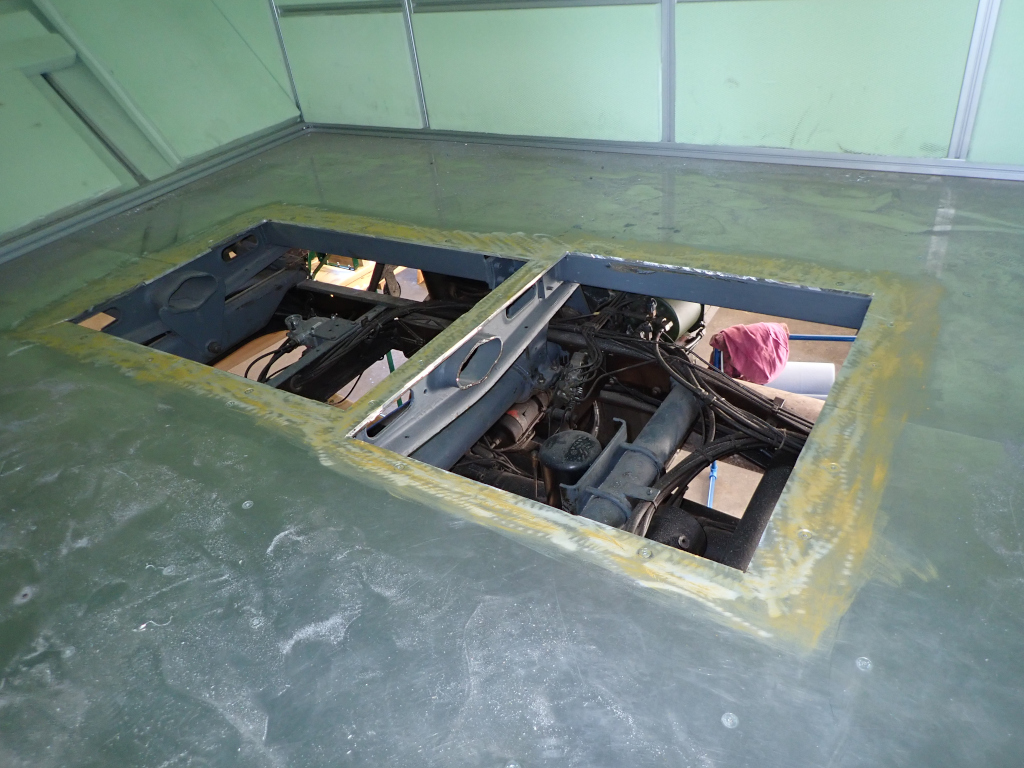

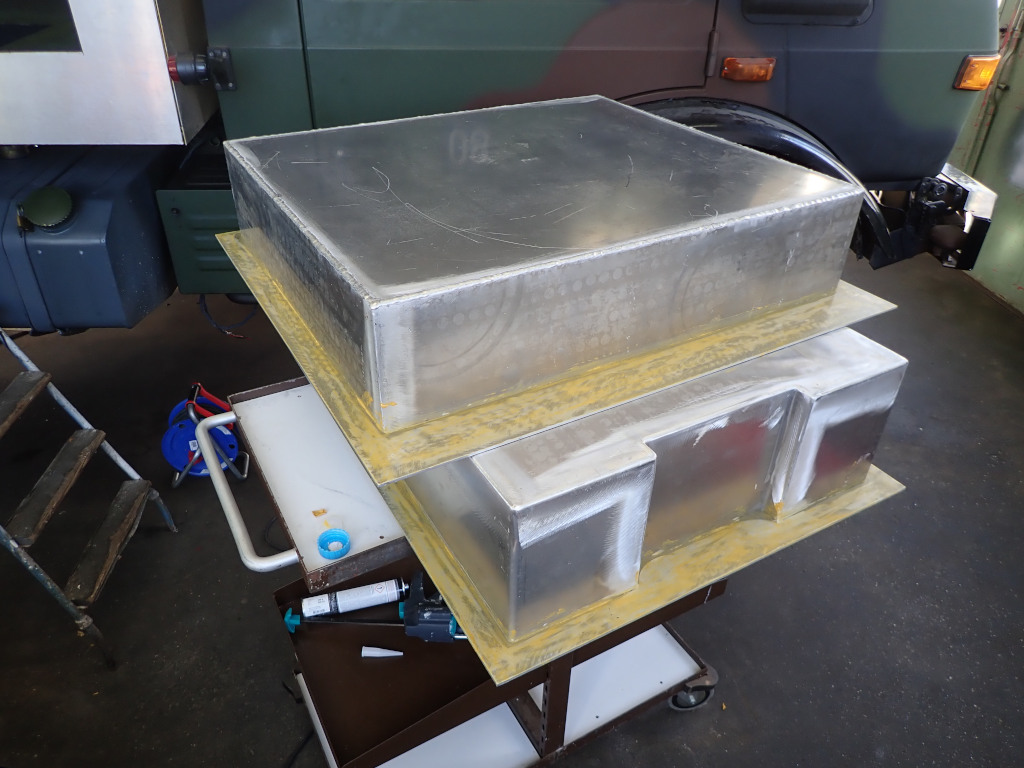

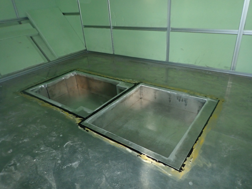

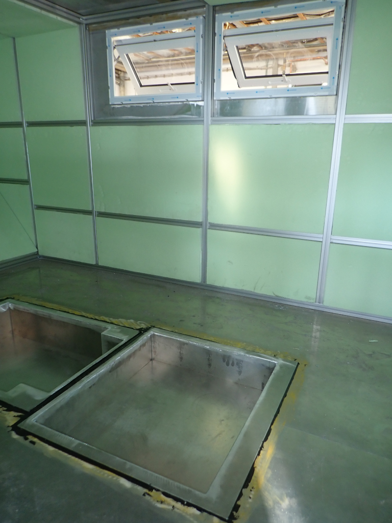

      Und wieder einen Schritt gemacht, die beiden Keller sind nun endlich final reingeklebt.

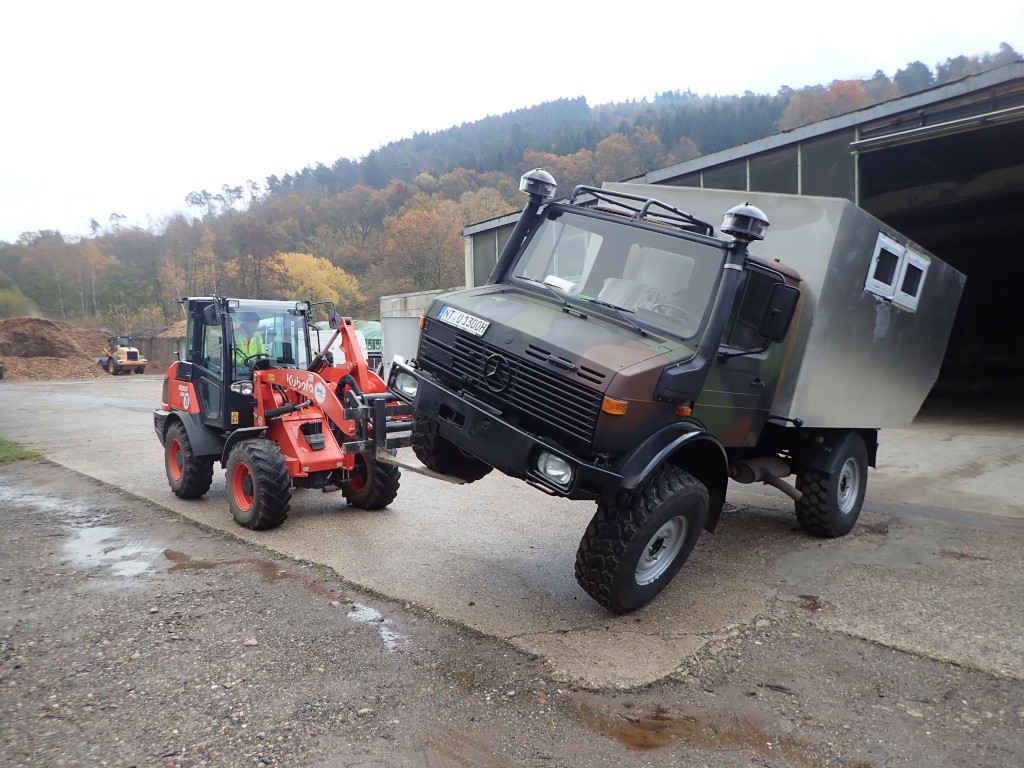

      Aber vorher musste getestet werden, ob die bei voller Verschränkung nirgends anliegen oder scheuern... Also schwupps nen Termin mit dem Nachbarn gemacht und siehe:
      Nochmal zum Spaß vorne:

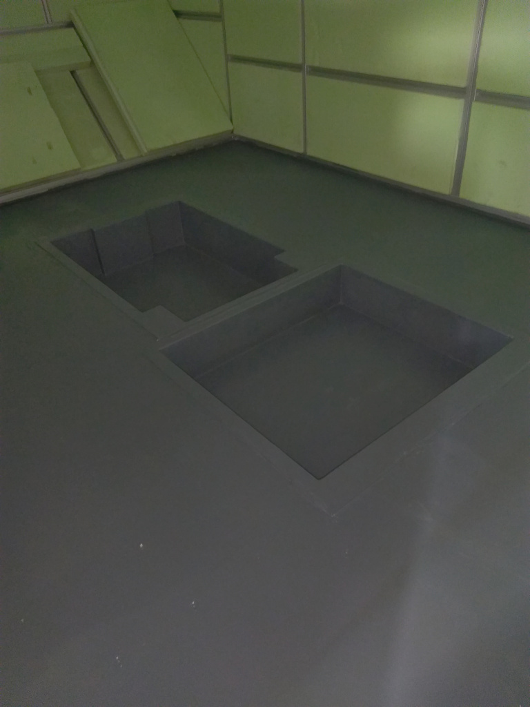

      Passt, überall ist noch etwas Luft. OKI, also das Übliche, anschleifen, Aktivator drauf, Primer drauf:
      Und dann mit Sika reinbäbba.
      So langsam bekommt man einen Eindruck ...
      Wenn die beiden Dachfenster dann noch drin sind, dann wird's auch deutlich heller da drin.
      Die nächste Aktion wird dann das Alu mit TimeMaxx zu versiegeln, dann kommen die Faserplatten für die Fußbodenheizung rein.

      In die beiden Keller soll das schwere Zeug (Schwerpunkt und so...) rein, also die Batterien für den Koffer und das schwere Werkzeug, welches man (hoffentlich) unterwegs nicht braucht...
      Da der Unimog irgendwie ein fürchterlich "klein" geratenes Fahrzeug ist, muss man eben tatsächlich jeden Stauraum nutzen, der irgendwie sinnvoll geht... Und daher eben auch die Keller... ;o))

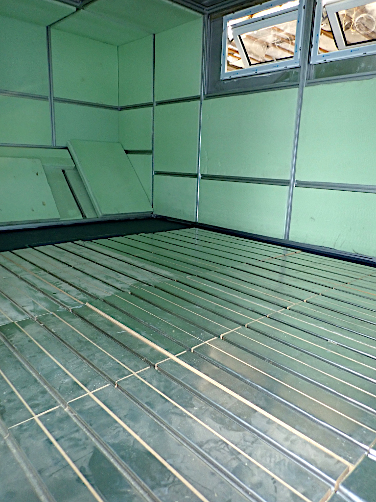

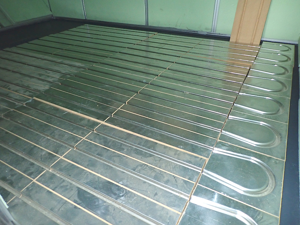

      Huuuiiiii... Greinigt und mit Korrosionsschutz versehen, sieht die Grundplatte jetzt so aus...:
      ... und ist damit vorbereitet für den nächsten Schritt: Fußbodenheizung.

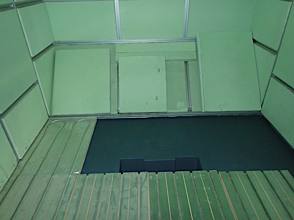

      So langsam wird es ernst. Hier legen wir mal zur Probe ein evtl. ganz brauchbares Produkt in das Sternchen.
      Die Platten *könnten* so ziemlich genau das machen was wir wollen, sind zum Testen mal Reste vom lokalen Heizungsbauer:
      - Isolieren
      - Wärme gleichmäßig verteilen
      - Dank Holzfasern ist keine unnötige Chemie drin
      - lässt sich "Sägen" um sauber in den Aufbau eingepasst zu werden
      - eignet sich als untergrund für den finalen Parkett-Fußboden
      Erste Gehversuche mit dem Zeug:
      Und dann wird's langsam kompliziert. In diese Platten müssen wir parallel zum Warmwasser dann die Leerrohre für die diversen Strom- und Steuerungskabel "integrieren". Wenn da was vergessen wird, dann wird's später ziemlich komisch... ;o))
      Wie die Keller ins Heizungssystem integriert werden, wird sich wohl erst beim Einbau final zeigen. Auf jeden Fall müssen die Keller ebenfalls isoliert und geheizt werden, allein schon wegen den Batterien...
