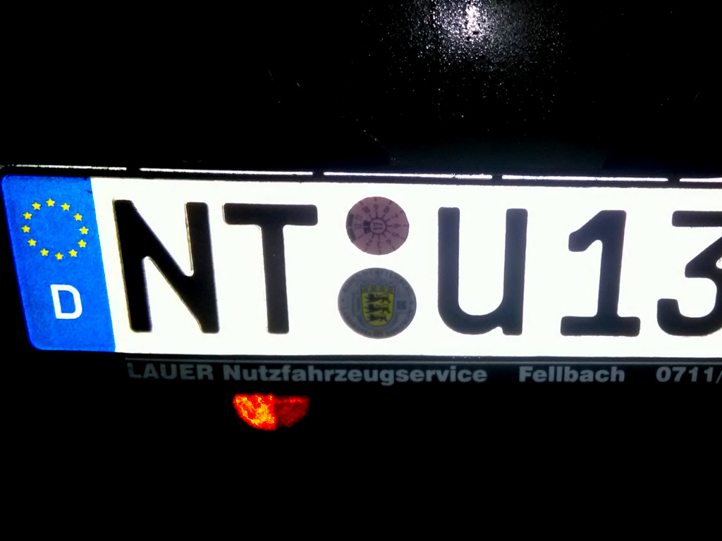

      Dann den Termin DIREKT mit dem TÜV-Gott höchst persönlich ausgemacht.
      Gleiches Spiel, Anreise am 15.09., Fahrt zu Mercedes am 16.09. um punkt 08.00h in der Reihe zu stehen.
      Der richtige TÜV Mann ist da, fragt alles ab, was inzwischen passiert ist. Kuckt alles an und bittet um einige Kleinigkeiten die er anders haben möchte. Kanten noch besser schützen, Lichter besser positionieren, etc.
      Dann beider Fahrzeuge ganz normal technisch komplett durchgecheckt (Bremsenprüfstand, Licher, Lenkung, Druckluft, etc.) und sich kurz die weiteren Vorhaben erklären lassen.
      Plakette drauf, Ausdruck gemacht, kassiert, fertig.
      Also zwischen "keine Plakette" und einem konstruktivem Gespräch MIT Plakette lag nur etwas Zeit.
      Es gibt sie also noch, die Prüf-Ingenieure die wissen was sie tun und gemeinsam mit den "Kunden" ein Projekt auch forwärts bringen.

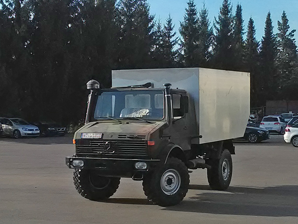

      Und so war ich auch mehr als froh, als ich so vom Hof gefahren bin:

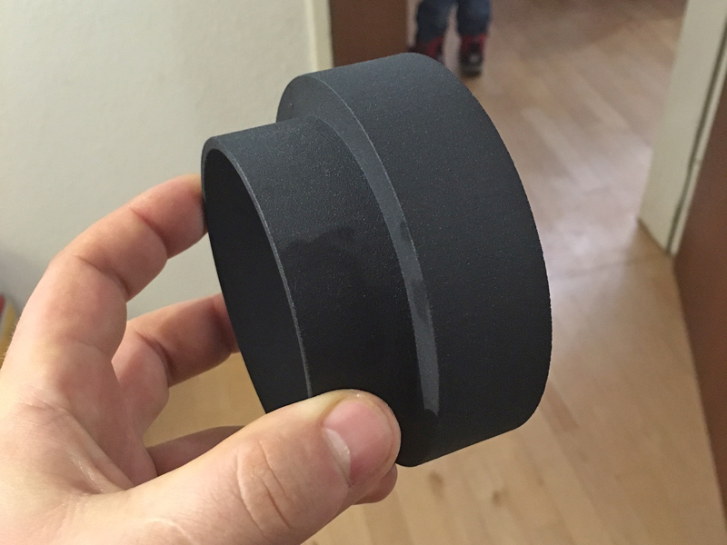

      Aber immerhin ist es dank der neuen 3D-Drucker und etwas CAD gelungen ein "neues" Bauteil zu entwerfen, was wir noch gebraucht haben.
      Was es tatsächlich so nicht gibt: Ein Flansch, der den passenden Zyklonfilter (mit reduziertem Innendurchmesser) auf den linken Schorstein für die Kabinenluft verbindet. Da passt ab Werk nur der "große" Filter, aber der hat einen zu großen Durchmesser und somit bricht die Stömung zusammen und man kann es auch gleich lassen. Daher wurde der Adapter hier nötig:
      Ist ganz nett geworden, finde ich. Und da irgendso ein "High-End"-Kunststoff verwendet wurde, sollte das auch dauerhaft rüttelfest halten...
      Und warum soll es solche Reduzierungen nüsch zu kaufen geben ???? Is das so ein besch... Maß ?????
      Jepp, das Zeug ist quasi "selten".
      Die Schornsteine für die Fahrerseite sind ja nur ein einziges mal in Holland produziert worden (1000 Stück oder so) und haben eine großzügige Fertigungstoleranz und die Zyklon-Filter gibt es meines Wissens nach auch nur noch bei einer Firma... Und da passt "out of the box" schon mal nix so einfach zusammen.
      Dann halt selber machen und gut. Sollte halt besser nix brechen, sonst sind wir wieder bei einer "Afrikanischen Lösung"... :whistling: 8) braucht aber kein Mensch. Lieber einmal anständig und feddsch.

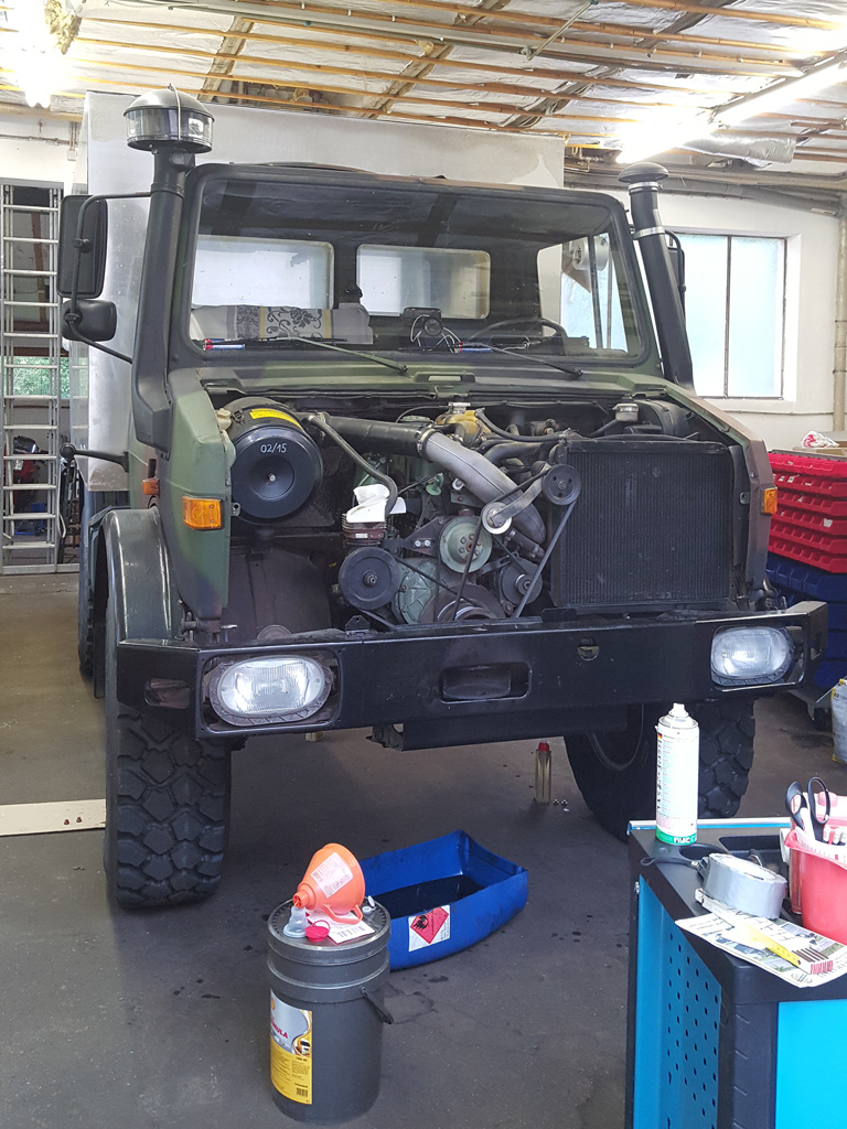

      Gestern zusammen gegen 5h aufgestanden und dann mit dem Roky, nem geschlosenem Hänger und Arne (mein LKW-Meister) losgedüst und zum Sternchen gefahren. Dann das ganze angefallene Geraffel aus der Scheune in den Hänger gepackt, war deutlich mehr als ich in Erinnerung hatte. Der Hänger war dann echt quasi voll mit Unimog-Zeugs...
      Naja, dann nach 9 Monaten mal in den Mog gesessen... Strom angedreht und Schlüssel rumgedreht... Cool, das Sternchen ist angesprungen wie ob nix gewesen wäre.
      Dann zuerst mal Sprit fassen... 60 Liter Super für ROKY, 75 Liter Diesel fürs Sternchen ... und ab zur Waschanlage... Staub aus der Scheune mal loswerden.
      Und hüh, ab nach Hause. Gegen 15.30h sind wir quasi noch vor der geplanten Zeit und über 550km "Rundreise" in der Halle eingelaufen.
      Direkt nach Ankunft noch alle Öle gecheckt / abgelassen und den "Standard-Service" gemacht. Dokumentiert, alles gut. Alles i.O.

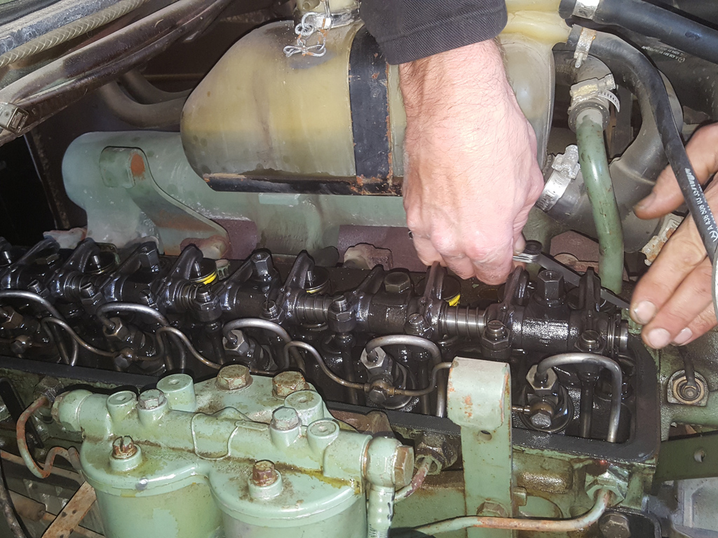

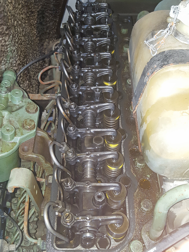

      Heute dann noch zumindest nen halbern Tag eingelegt - Ventile gemacht:
      Wir mussten nur ein einziges Ventil minimal nachstellen. (Für alle die es interessiert, es war das Einlass-Ventil von Zylinder 2 mit 0,1 mm zu viel Spiel, der Rest war Tipp-Topp).

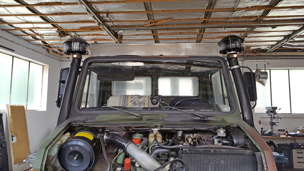

      Dan noch den zweiten Zyklon montiert und angefangen das Positionslicht umzubauen... Aber dazu später mehr, wenn es fertig ist.
      ... und am Wochenende wieder ein bissi weitergemacht. Nun mit zweitem Zyklon und passend gemachter zweiter Begrenzungsleuchte:
