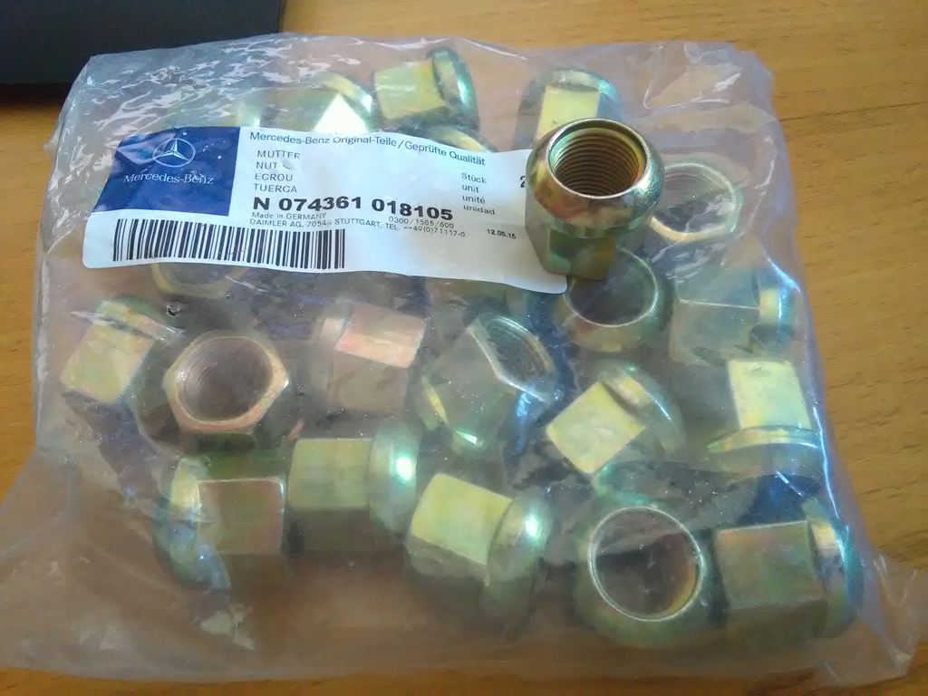

      Mercedes Benz Orischinaol Teile............ ;:youwoman ;:youwoman ;:youwoman ;:youwoman ;:youwoman
      Meine Fresse - nüsch kleckern sondern klotzen !!!!!! ;:whoo
      bei 2 EUR pro Radmutter mach ich jetzt mal ganz sicher nüscht uf Risiko.... Auch MB kann günschdig.

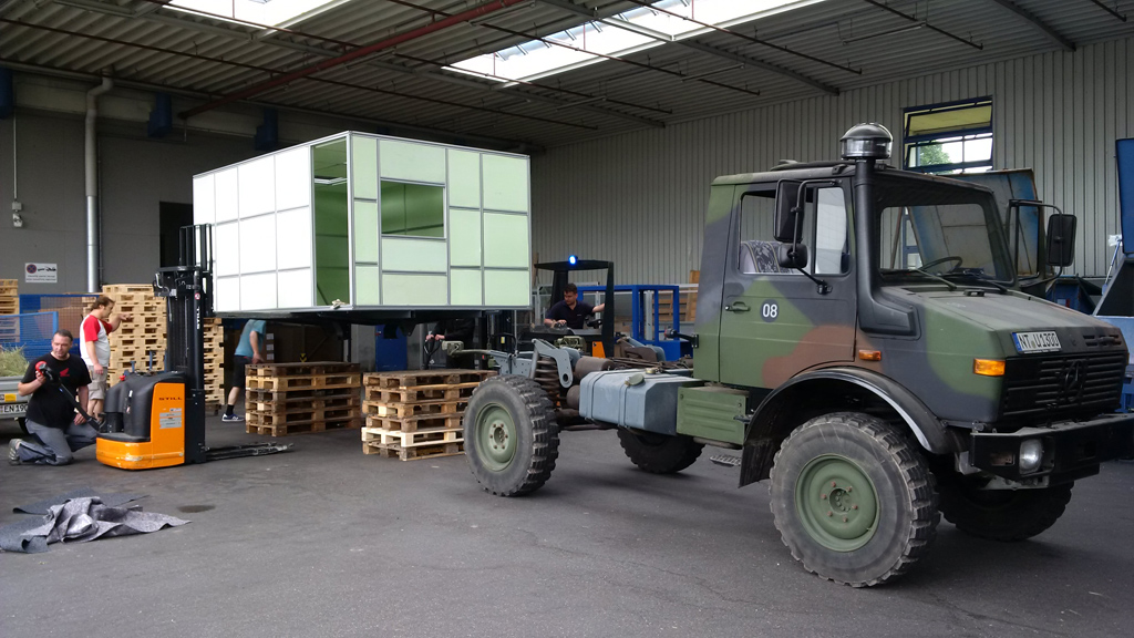

      Sodele, die bislang mit ABSTAND härteste Aktion liegt hinter uns. Gesamt - wenn man sich nicht selber bescheisst - dann waren das am vergangenen Wochenende in Summe rund 100 Stunden Arbeit, verteilt auf 6 Leute.
      Freitag Abend... Vorbereiten und "Anfahrt".

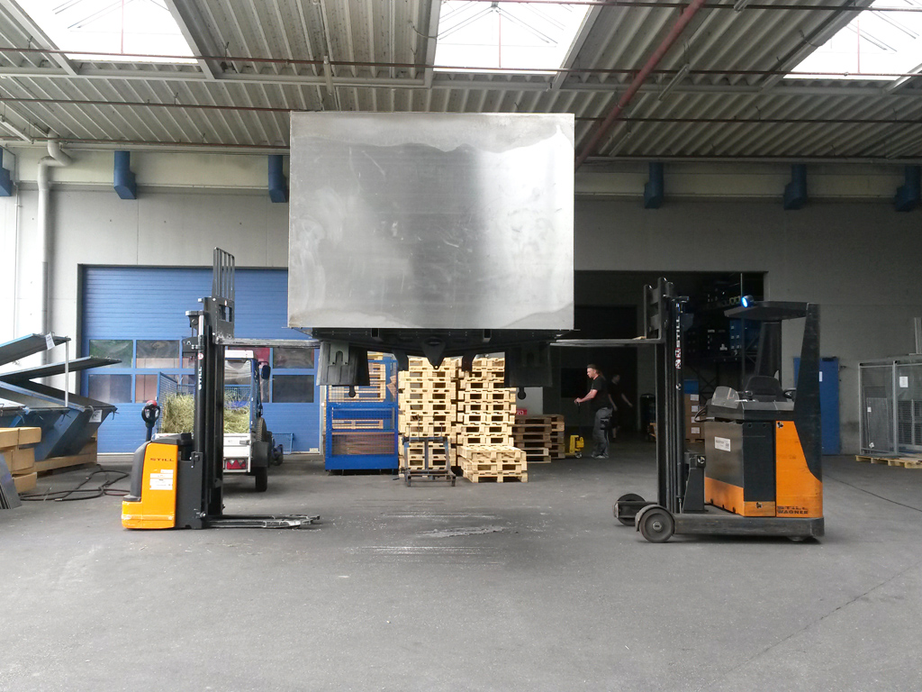

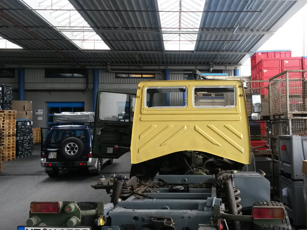

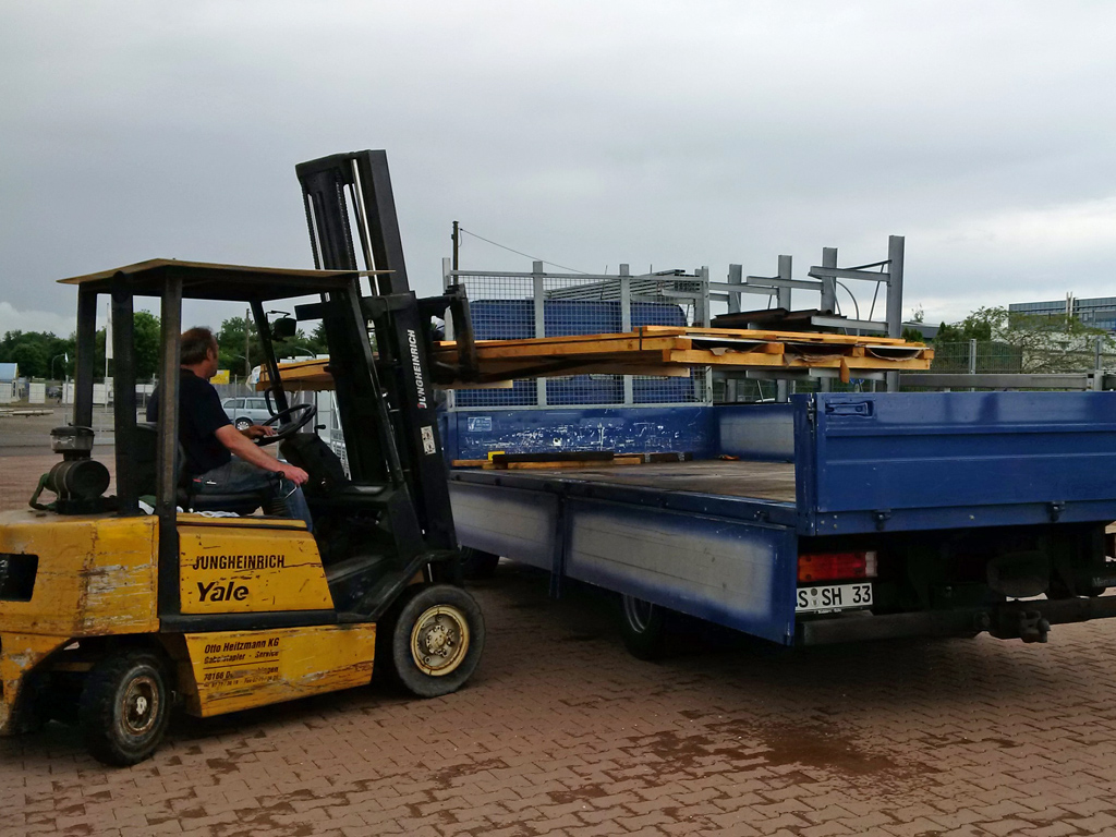

      Samstag zeitig aufstehen und das Sternchen aus der Scheune holen.
      Stand 25.06.2016:
      Wie immer: Aufladen beim lokalen Metaller. Dort haben wir uns auch getroffen. Es geht halt nix über alte Kumpels, die ohne groß rum zu Jammern mit Anpacken und den ganzen Tag helfen.
      Die erste Ernüchterung kam schnell:

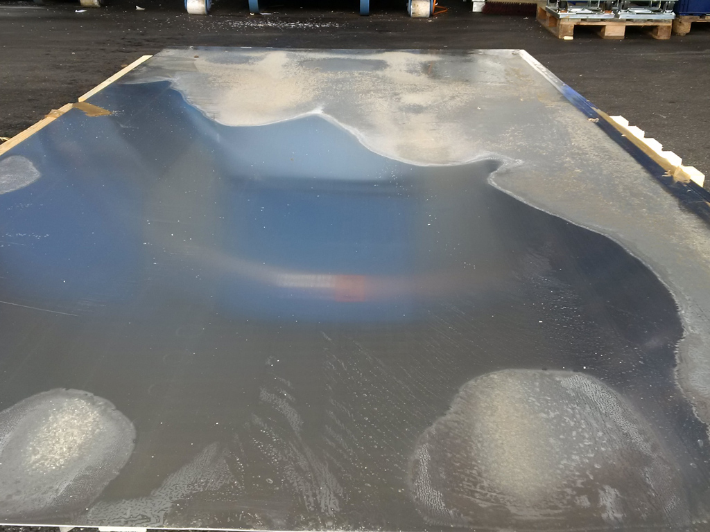

      Das Billigmaterial, welches die Platten getrennt hatte, hat sich hübsch ins Alu gefressen... Normal lässt man so was grad zurück gehen - aber in dem Fall mussten wir in den sauren Apfel beißen und das Zeug verbauen. Zu viele Leute waren teils größere Strecken angefahren um das jetzt noch abzublasen.

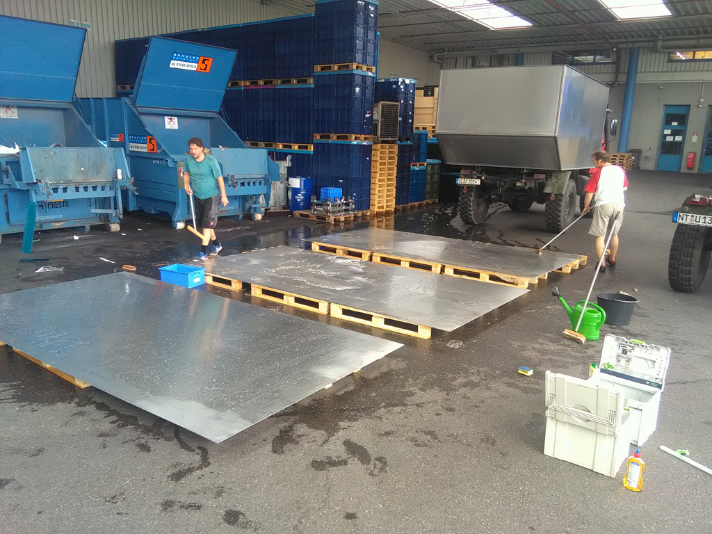

      Also ab zum nächsten Supermarkt und Schrubber + Spüli + Scheuermlich, etc. kaufen...

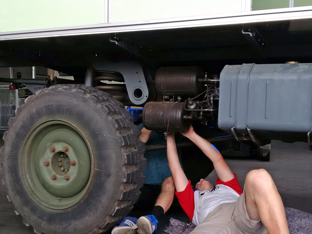

      Während dessen... Koffer vom Rahmen lösen. Sind "nur" 10 Schrauben... Aber die haben es in sich, bis die mal raus sind...
      Vorsichtig das Auto raus fahren...

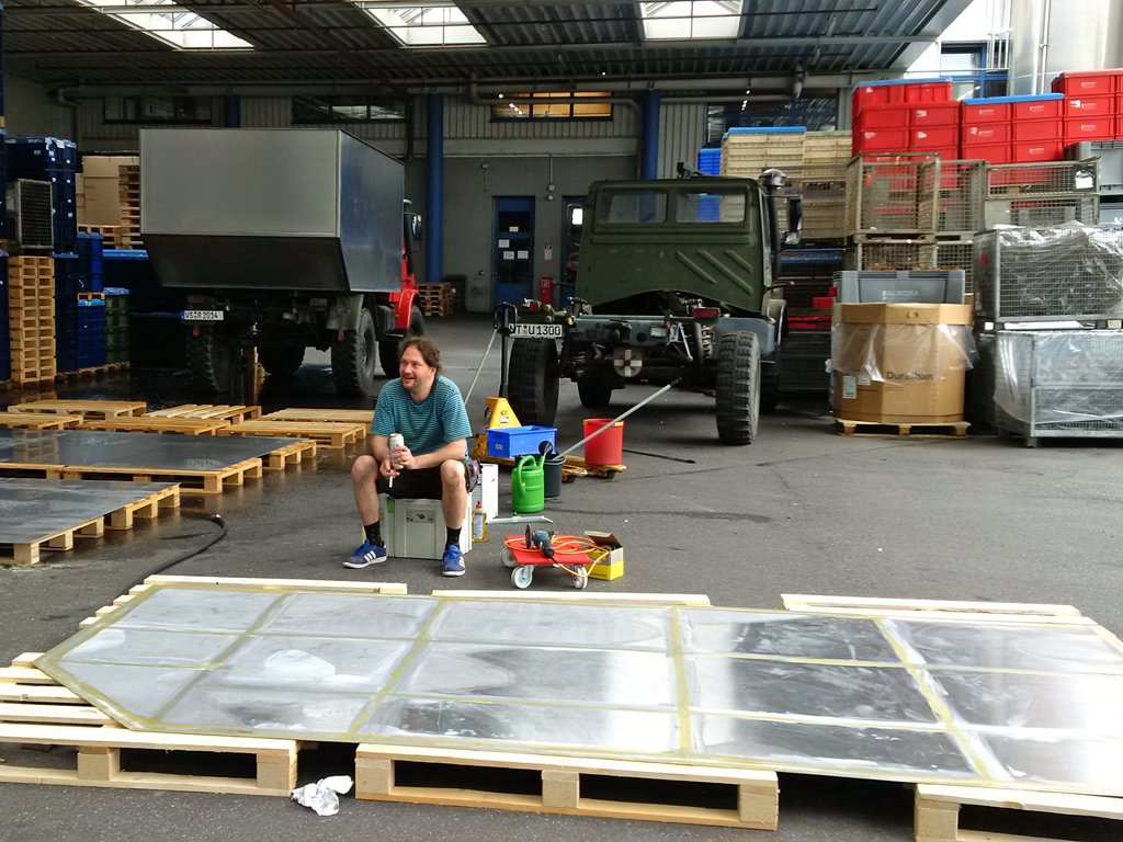

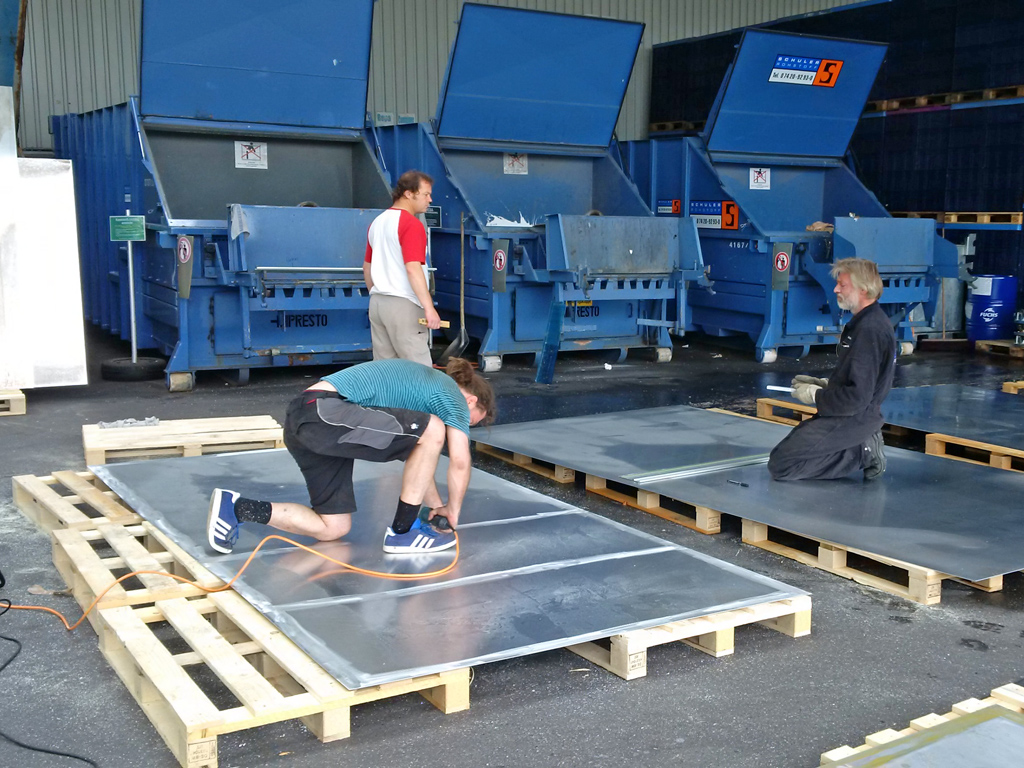

      ... und schon mal Anfangen zu Schrubben. Kax hat etwa 7h die Scheise von der Verpackung sauber gemacht, dazu noch sicher 10h von anderen die immer wieder geholfen oder übernommen haben. WAS FÜR EINE KACKE!!! Wie kann man Alu nur so Verpacken und Verschicken...?????

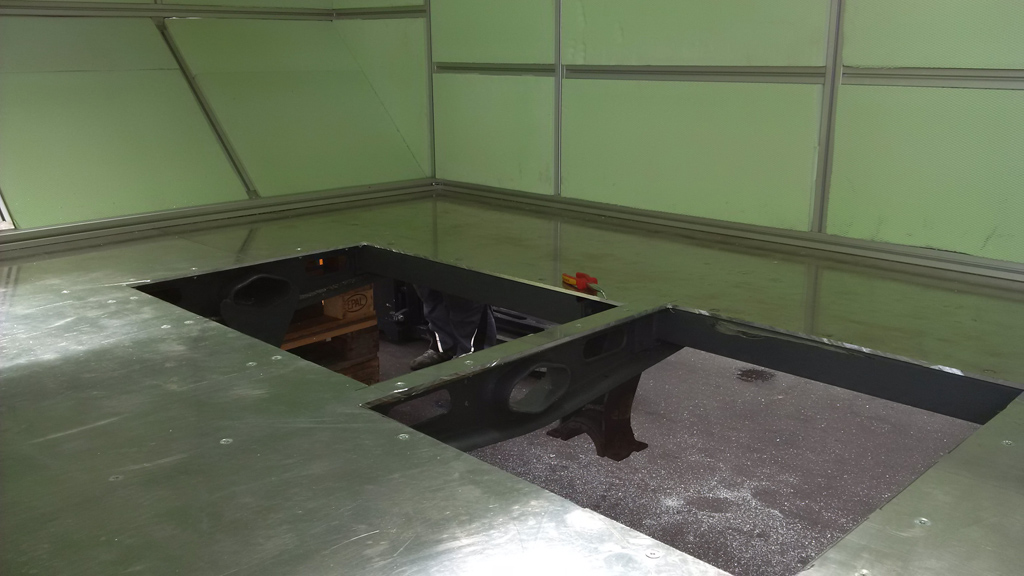

      Arne mit Till hat so lange die beiden designierten "Keller" raus getrennt. Das war auch mal ein Beispiel für infernalischen Lärm... Und die Sauerei die die Millionen Aluspäne gemacht haben, war auch nicht von schlechten Eltern...

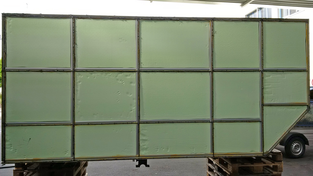

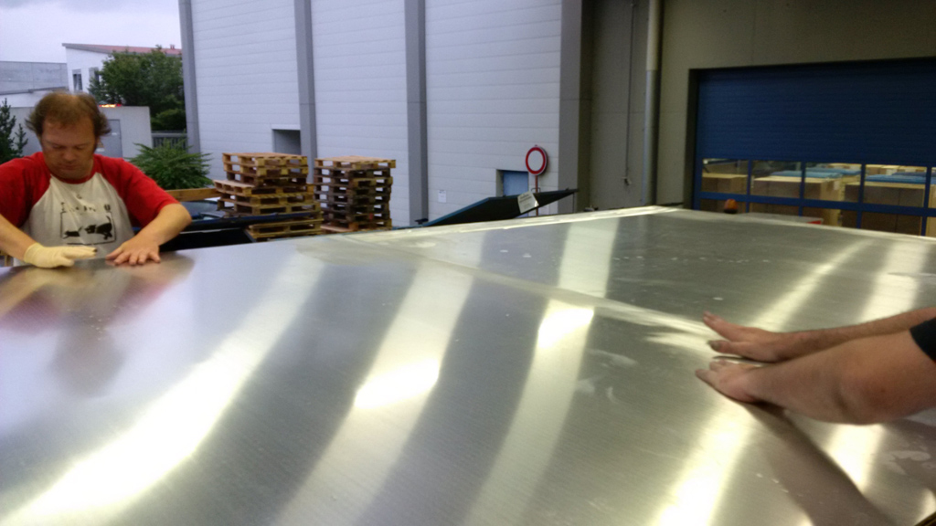

      Nach dem Anschleifen mit Schleifflies u dem Behandeln mit Aktivator kam der Primer aufs Alu. Zuerst auf die Profile....
      ... dann auf die Beplankung

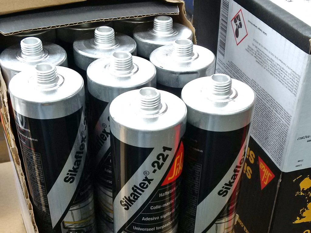

      Unser Bäbb... Zum Glück schon bei Tills Mog getestet und für gut befunden. Ich hatte der Sache mit dem bäbben ja nie getraut, aber inzwischen werden ja selbst Flugzeuge zusammen geklebt... Naja, schauen wir mal...

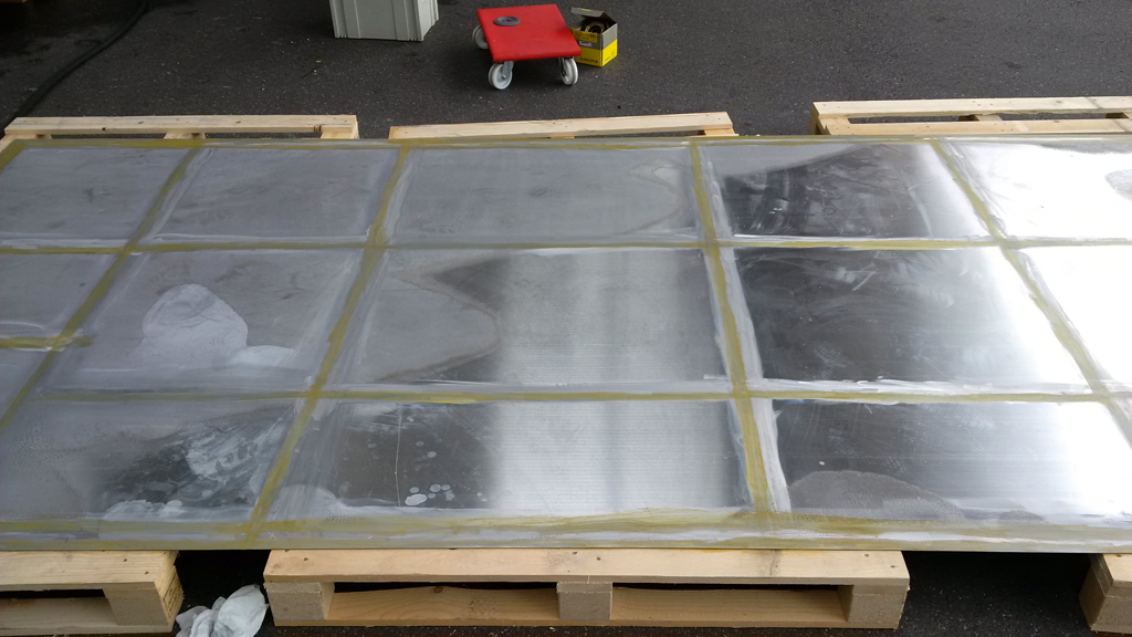

      Hier die komplett vorbereitete Platte. Angeschliffen, Gereinigt, Aktivator drauf, Primer drauf...
      Fast wie Fließband... ;o))

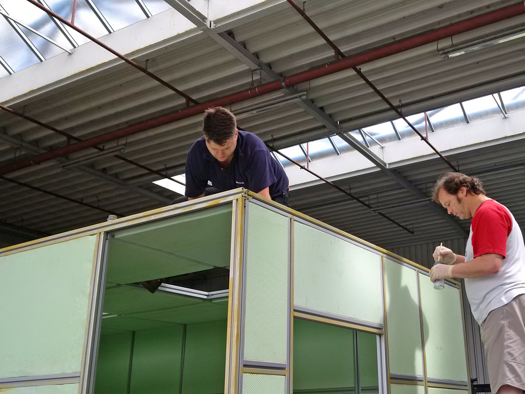

      Ca. 4-5mm Kleberaupe... Versehen mit 3mm "Abstandhalter" um nachher noch 2-3mm Luft als Iso extra zu haben und besser mit Kondenswasser umgehen zu können.
      Erste Seite komplett vorbereitet...

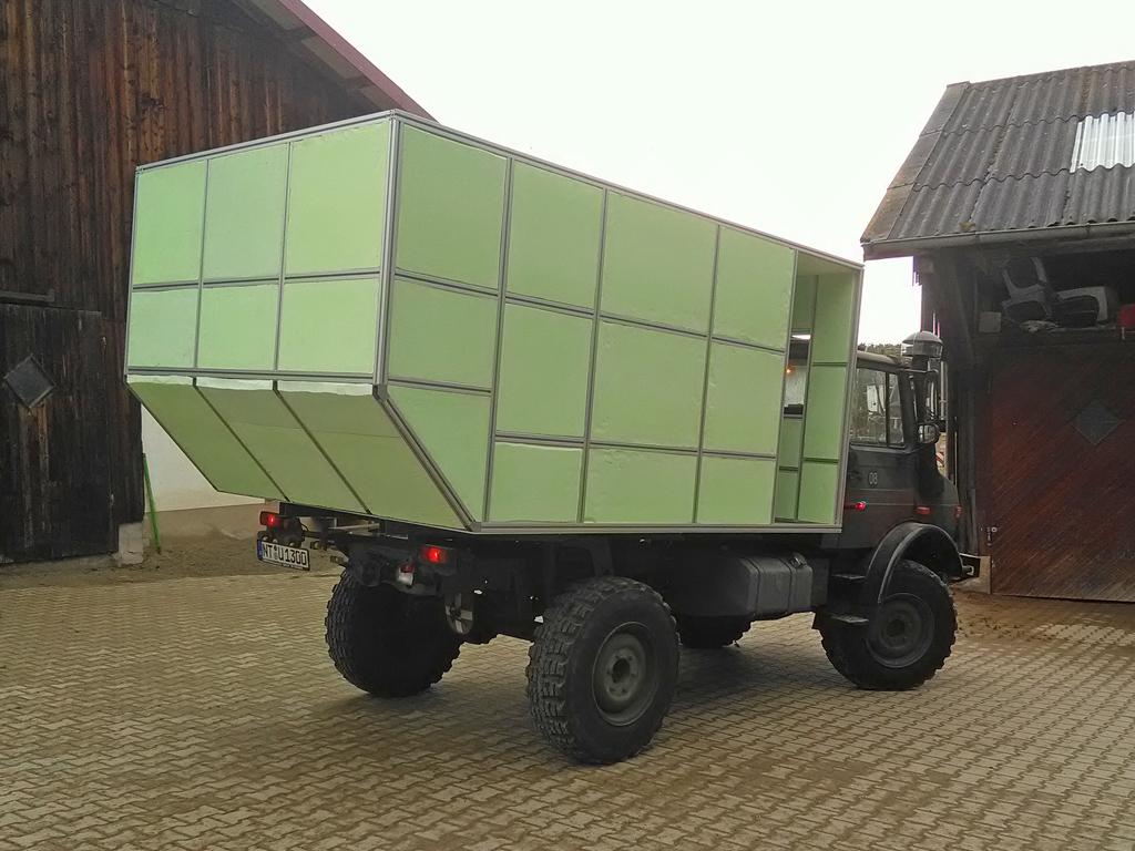

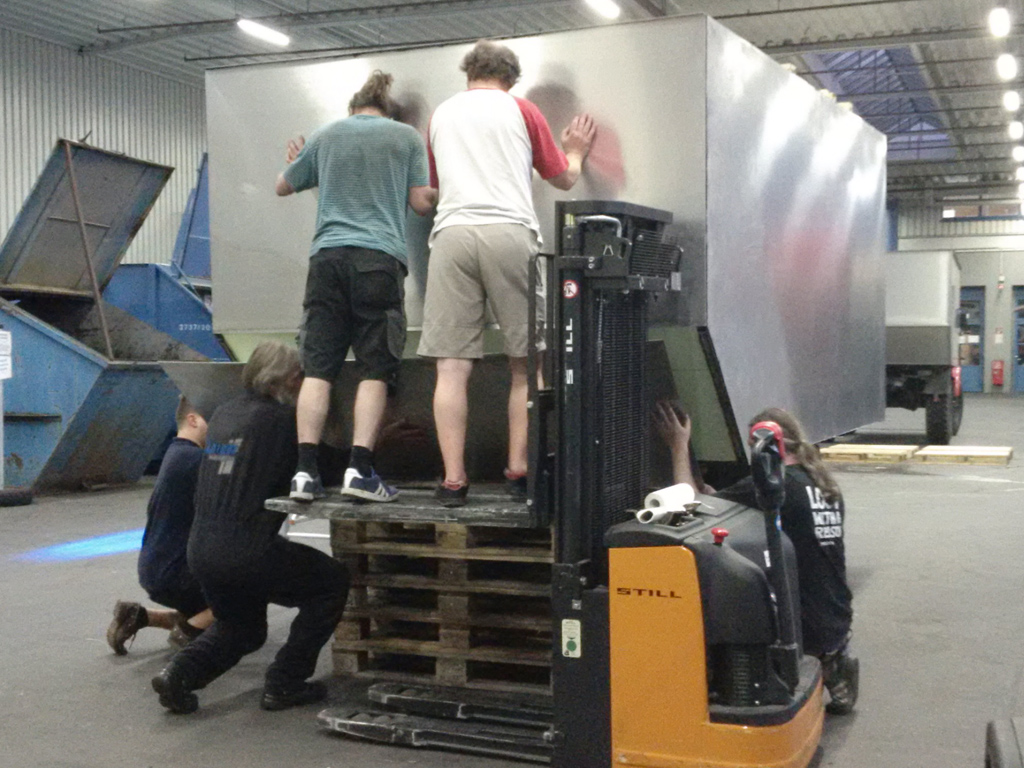

      Erste Seite fertig... Da mussten alle 6 Leute mit ran, daher keine Bilder vom Anbringen... Ergebnis:
      Stück für Stück für Stück weiter...
      Dach...

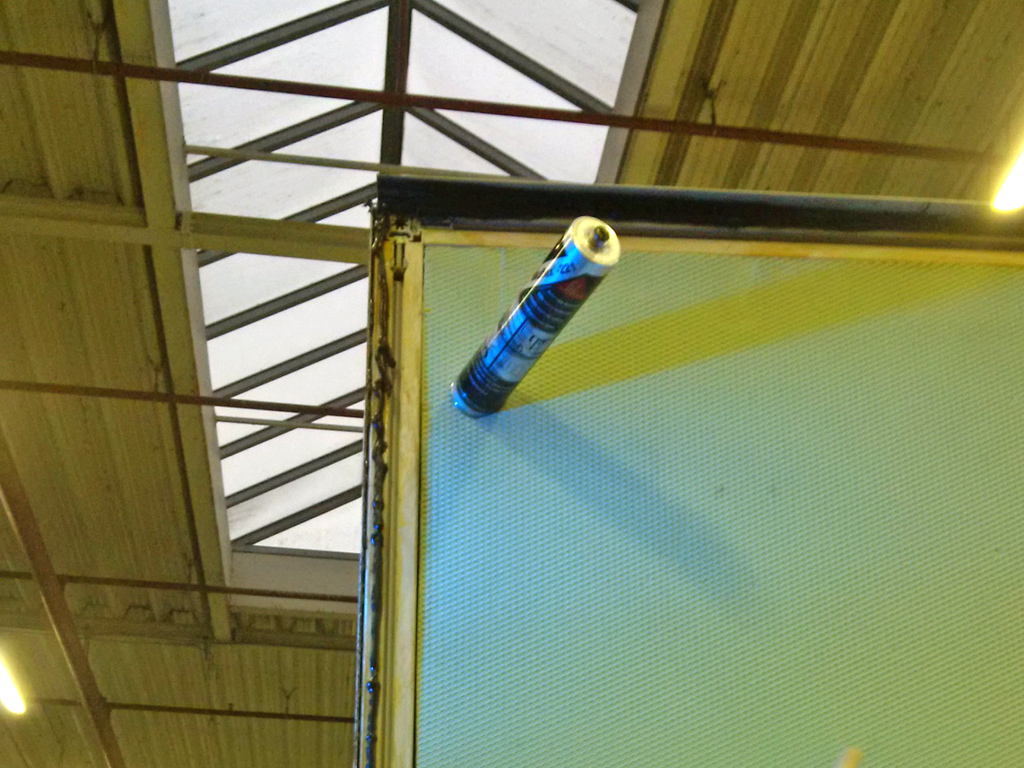

      Kleiner Wurfzwischenfall... Die Dosen wurden ja im Minutentakt verarbeitet und entstand ein Wettbewerb, wer denn auch immer brav den passenden Kontainer trifft... Hier einer der gescheiterten Versuche:

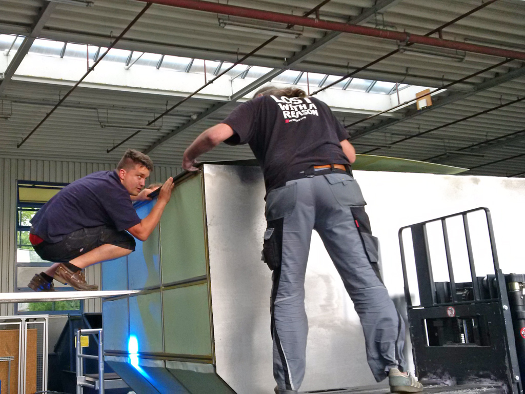

      Selbes Spiel... Alle antreten um die Platte anzukleben...

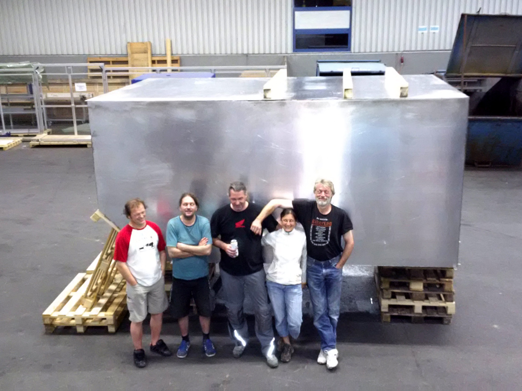

      FEIERABEND für Samstag. Alle Platten sind dran... Hier waren ALLE einfach platt. Das war wirklich mehr Arbeit, als es die Bilder vermuten lassen.
      DICKES DANKE an: HP - KAX - ich - Arne - Till
      und natürlich an die Bauherrin

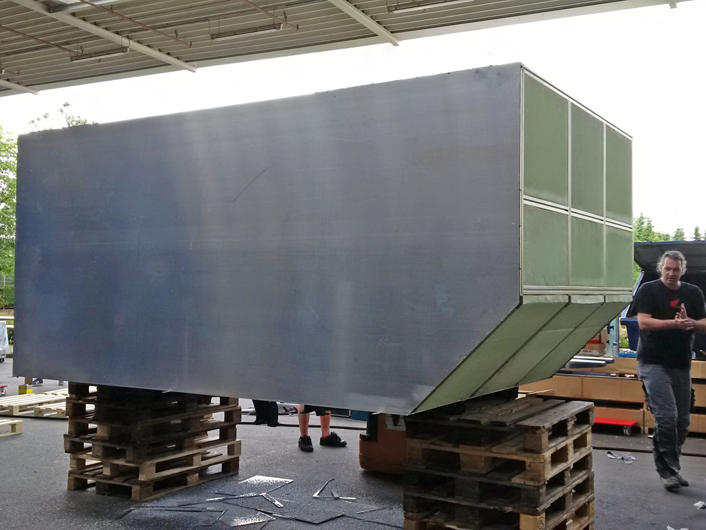

      Sodele, Sonntag.
      Vorerst letzte Chance die Rückwand zu Pinseln... Ich kann schon jetzt vermelden: So wird es NICHT werden. Der gekaufte Kunstharzlack lies sich weder mit Walze noch mit Pinsel zufriedenstellend verarbeiten, dazu gefällt der Cheffin die Farbe (aktuelles Sandgelb der Bundeswehr) nicht... Also die Aktion war fürn Allerwertestet, dafür ist der Rostansatz weggeschliffen und mal für einen Moment Ruhe an der Stelle. Schauen wir mal.

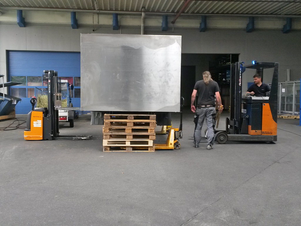

      Rückbau. Der Koffer wird fürs Aufsetzen vorbereitet... Diesmal sind wir nur noch 2 Jungs - wird also spannend...
      Irgendwie "wackelig" - aber hält... ;o))
      Irgendwie wurden dann leider keine Bilder gemacht, sondern "nur" ein Filmchen... Daher halt so:
      Hübsche Bilder vom Zwischenergebniss muss ich Nachreichen.
      So viel mal als Zwischenstand.... Es war auf jeden Fall mal eine der anstrengenderen Aktionen, aber was soll's - scheint ja alles geklappt zu haben. ;o))

      Schlange dafür hat der Gero doch nen Loch in den Boden geflext !!!!!!! Der Lulatsch klettert von unten in den Koffer...... Das gesparte Geld für Fenster und Tür wird dann in BIER investiert !!!!!!!!!! :thumbsup: :thumbsup: :thumbsup:
      Ahhh, jetzt, ja. :ideaa
      Jepp, die Tür ist nach den Kanten die nächste Aktion. Leider sind die schönen und brauchbaren Türen scheissendreckteuer... mal sehen welche es wird.
      Dann kommt noch ein passendes Profil an die richtige Stelle und DANN wird wieder ein Loch in die Beplankung gemacht... ;o)
      Und der Blubb hat recht - im Moment wird bei Bedarf von unten reingekrabbelt...
