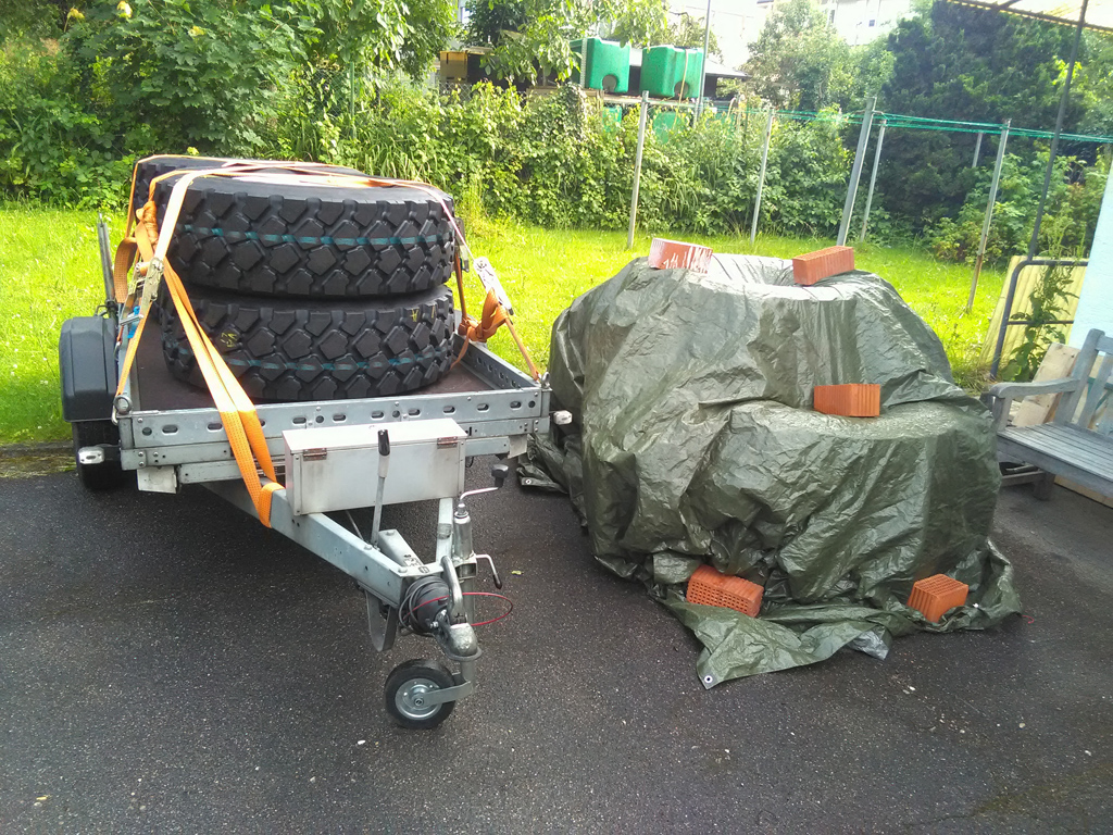

      ... am Mittwoch per Zufall noch einen Satz Michelin XZL in 365/80-20 gesehen.... und direkt mal abgegriffen.... :thumbup:
      ... 200 EUR ... neeee nicht für einen, für ALLE ... ??&gi338
      Das ist nicht Dein ernst ????????? $wooow $wooow $wooow $wooow $wooow $wooow $wooow
      Glückwunsch Du alter Schnäppchenjäger.... :thumbsup: :thumbsup: :thumbsup: :thumbsup:
      P.S: Damit sieht Rocky bestimmt klasse aus..... °°%rolf °°%rolf °°%rolf °°%rolf

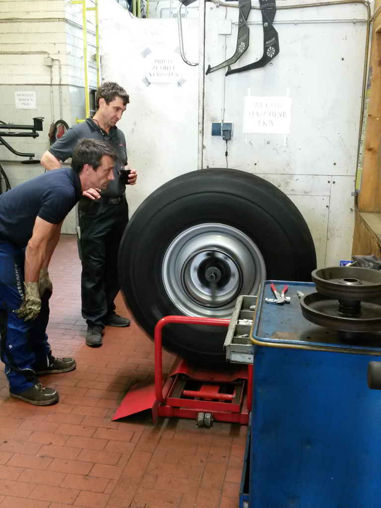

      Auf jeden Fall sind die designierten Reifen für das Sternchen im Gegensatz zu den meisten anderen Mogs schon mal egalisiert:
      Die Reifen hatten einen "Höhenschlag" von ca. 1,5 mm, der wurde auf 0 reduziert.

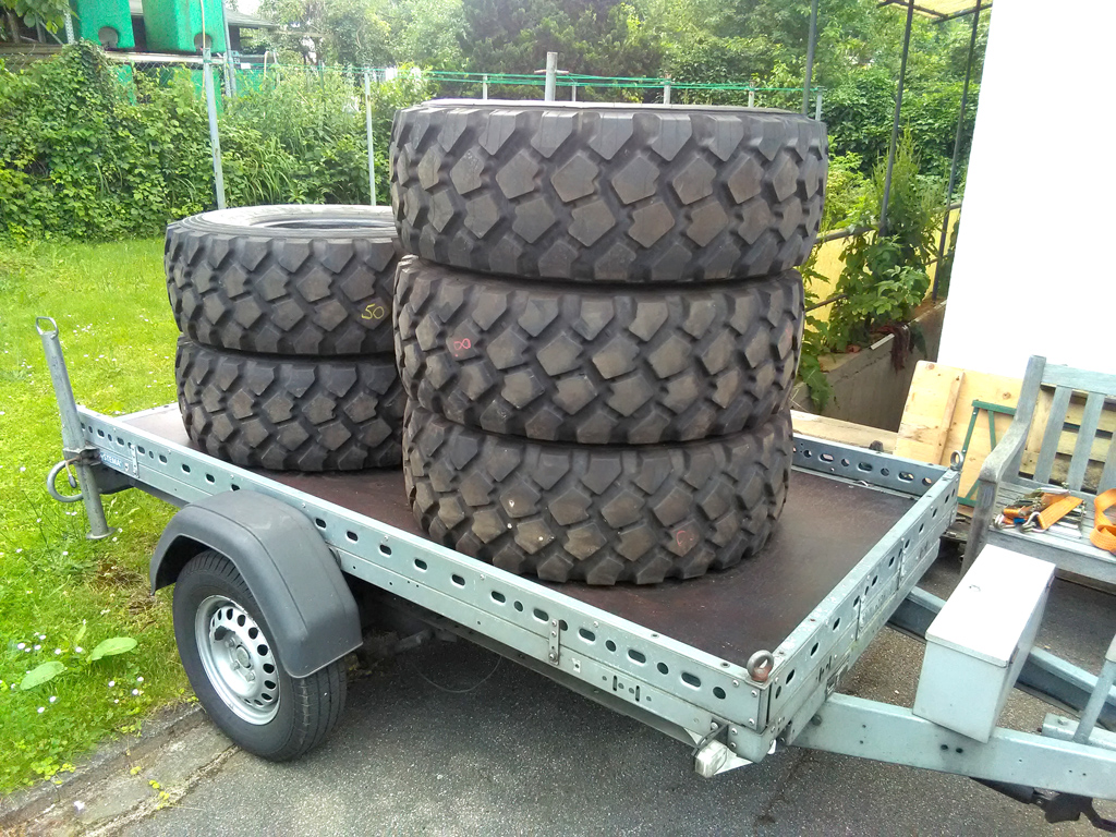

      Stück für Stück aufladen...
      ... und dann nochmal Umsetzen ... Für ne Wuchtmaschine für ein paar EUR hat's wohl nicht mehr gelangt... §grummel

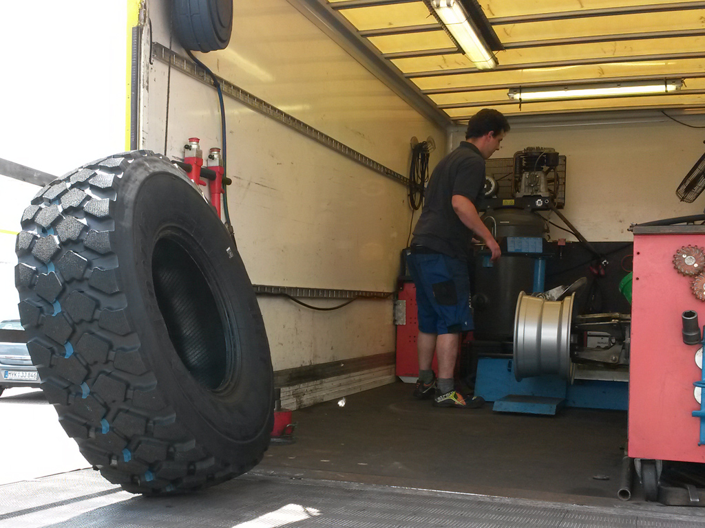

      also 2km weiter zu MAN wo auch alles *etwas* größer ist...
      unglaublich aber wahr, die haben einen LKW wo eine mobile Werke drin ist...
      Da wurde montiert...
      und dann gewuchtet...

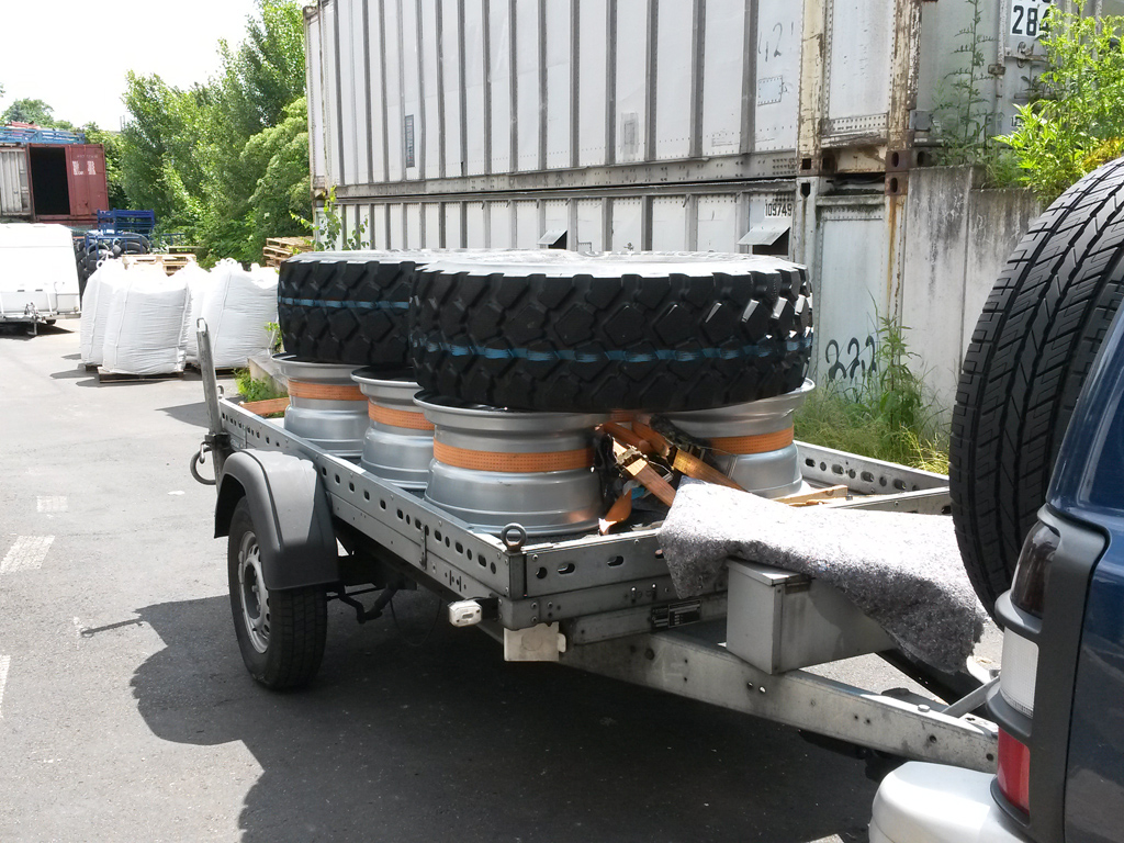

      So - und das muss ich jetzt mal loswerden:
      Liebe Inschinöööööhre von Südrad. Eure Drecks-Kack-Fuck-Scheiß-Felgen könnt ihr euch sonstwo hinschieben. Wenn ihr zu blöd seid ein Loch in die MITTE der Felge zu machen und glaubt, dass man Unimogfelgen eh nicht wuchtet, dann habt ihr wohl einen Fehler bei der Berufswahl begangen.
      Eure becknackten Felgen sind nicht nur beschissen produziert und haben beachtliche Unwuchten ab Werk, die lassen sich zusätzlich auf einer normalen LKW-Wuchtmaschine NICHT vernünftig wuchten. Wir haben wirklich ALLES probiert, 4 von 6 Felgen konnte man wegen Eurer Glanzleistung nicht wuchten!!!
      Jetzt darf ich mir für teuer Geld einen Adapter fräsen lassen und versuchen Euren Scheiß dann bolzenzentriert zu wuchten ....
      Ich hoffe, dass ihr mal 2500km auf Euren eigenen nicht gewuchteten Felgen bei 100 km/h in einem Unimog sitzen müsst, DANN wisst ihr, was ihr da produziert habt...
      Nun ja, billig war's dazu auch nicht... also etwas desillusioniert vom Hof gefahren...
      Jetzt steht das Zeug im Hof. Eigentlich wollte ich heute zum Mog und montieren, aber dank Südrad muss ja nochmal gewuchtet werden... Ist jetzt halt so.
