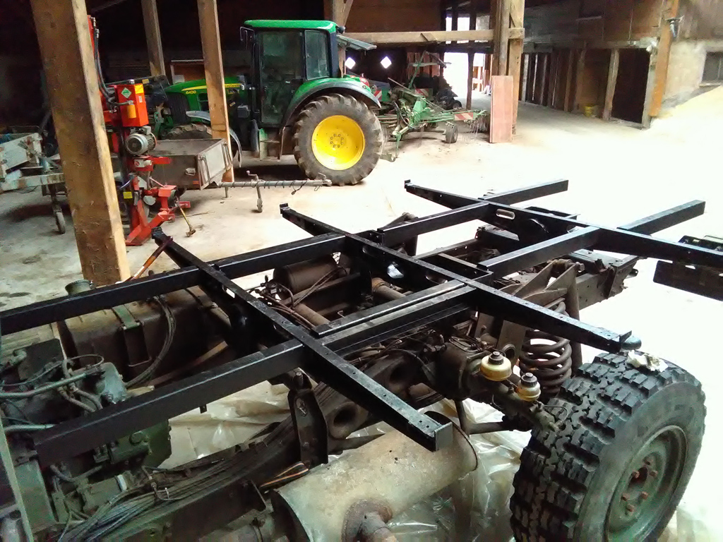

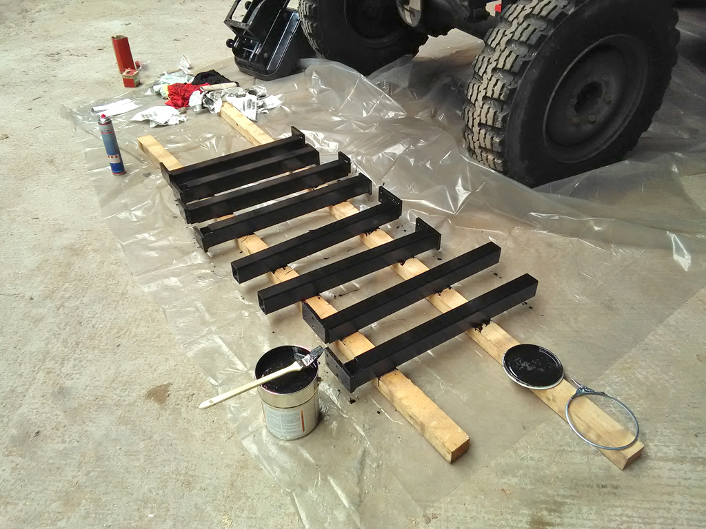

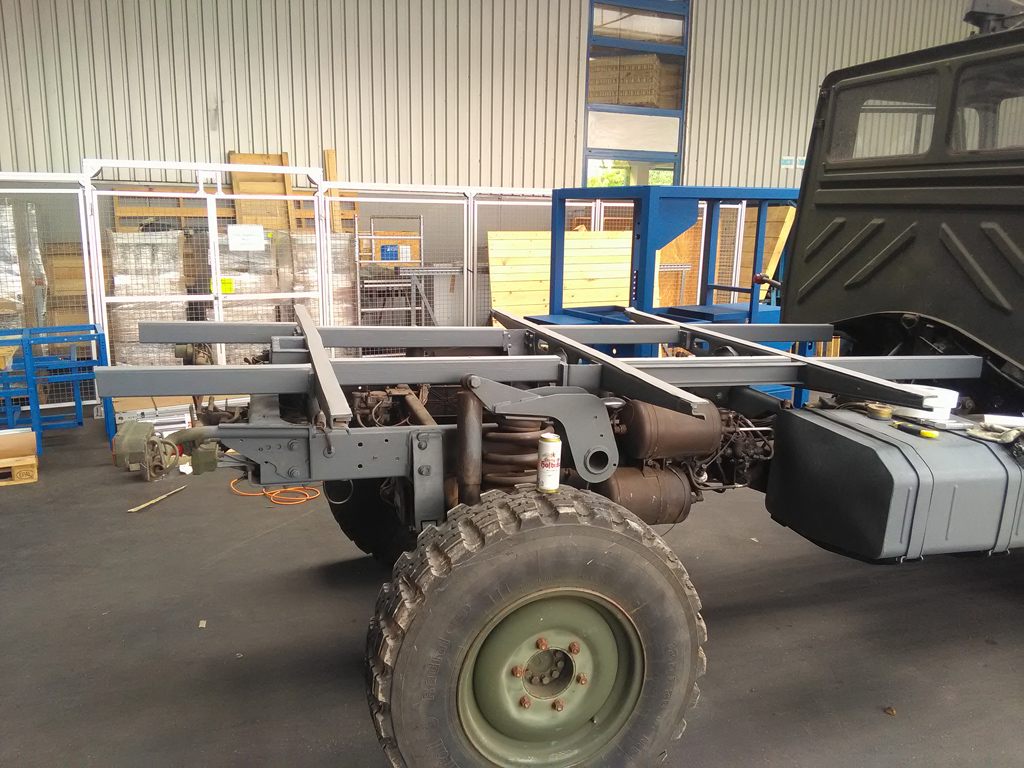

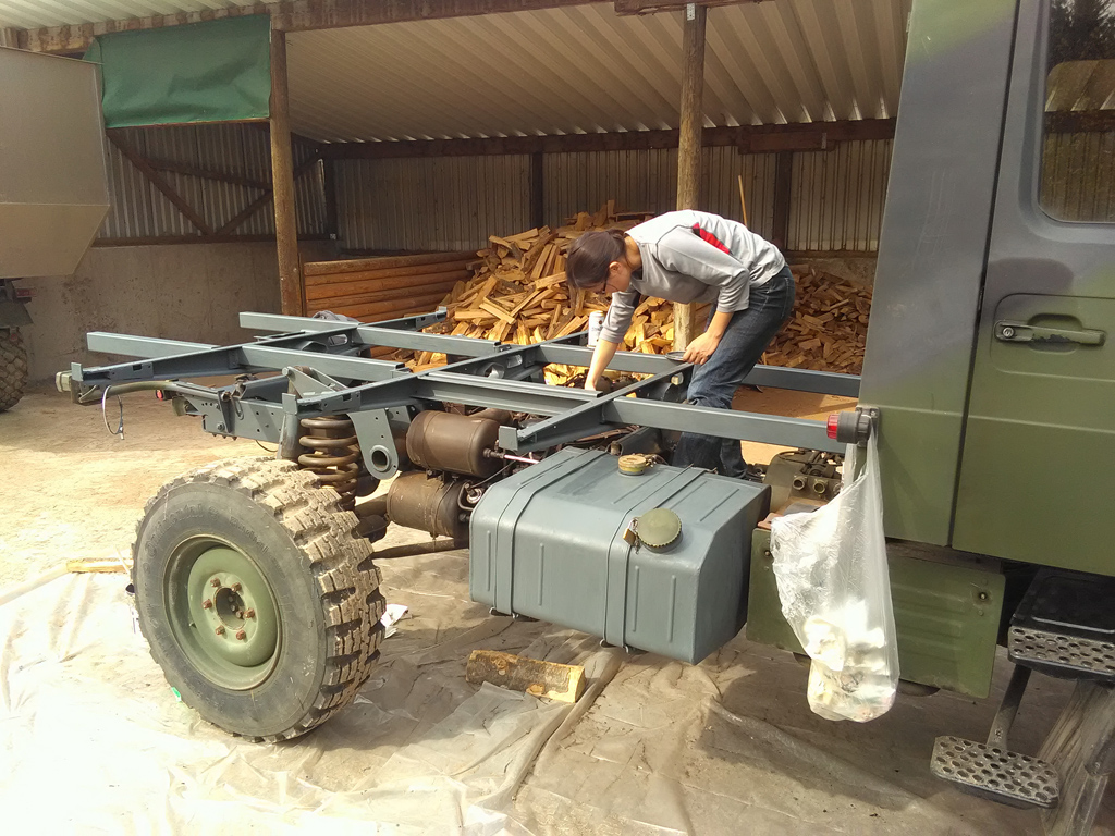

      In der blubbfreien Zone konnte ich am Wochenende wieder ein bissi IN RUHE weiter machen. Pinseln, Basteln, Geraderücken, so Zeugs eben...
      Der Grundträger für den Koffer ist fast fertig. Nur noch minimal Anpassungen, dann kann die Grundplatte drauf.
      So schaut's im Moment:

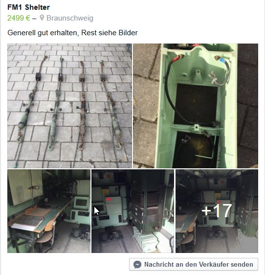

      neeeee... FM Shelter werden im Forum für 150 EUR vertickert. Wie der auf so ne Summe kommt ist mir ein Rästel.
      Abgesehen davon kann man da drin höchstens Übernachten... Wohnen stelle ich mir anders vor... :whistling:

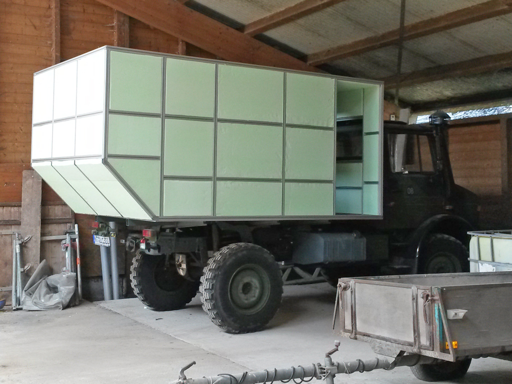

      Unser Koffer wird aus Bosch-Profilen gezimmert... etwas Geduld, in 2 Monaten sollten der Roh-Koffer soweit fertig sein.

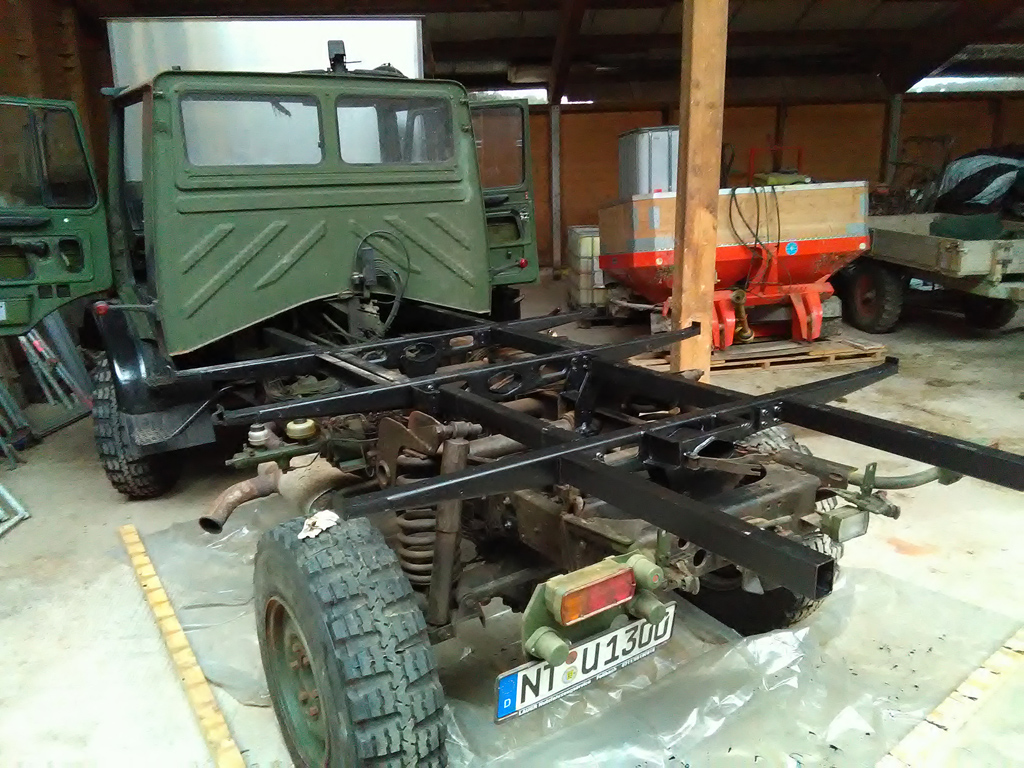

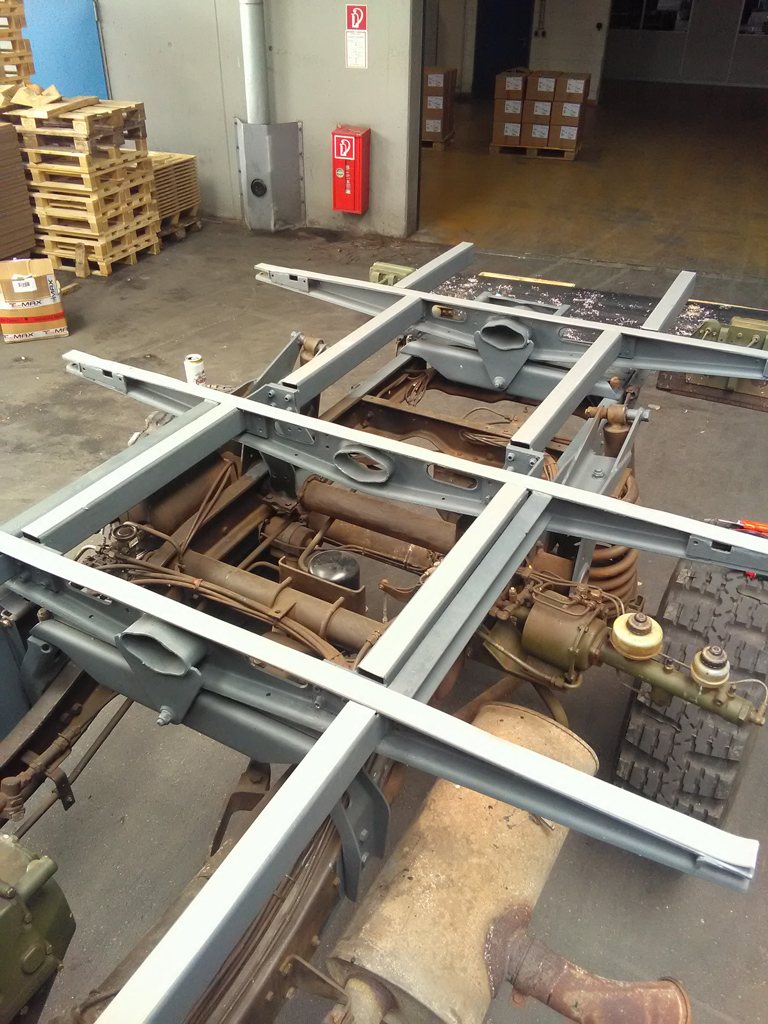

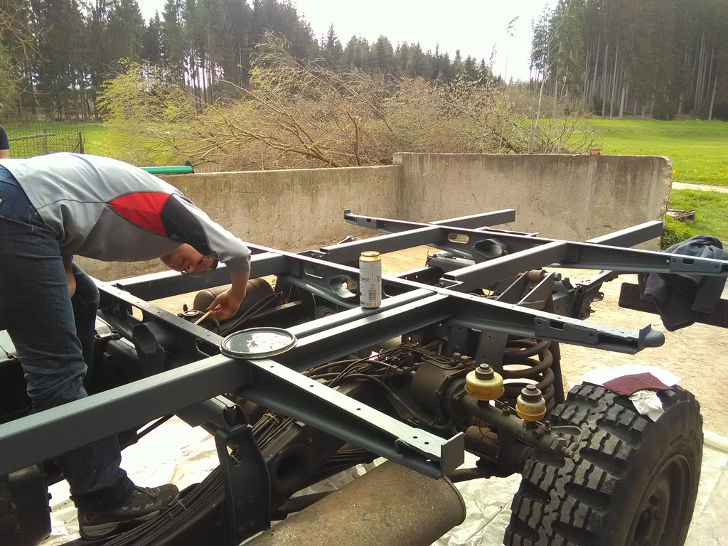

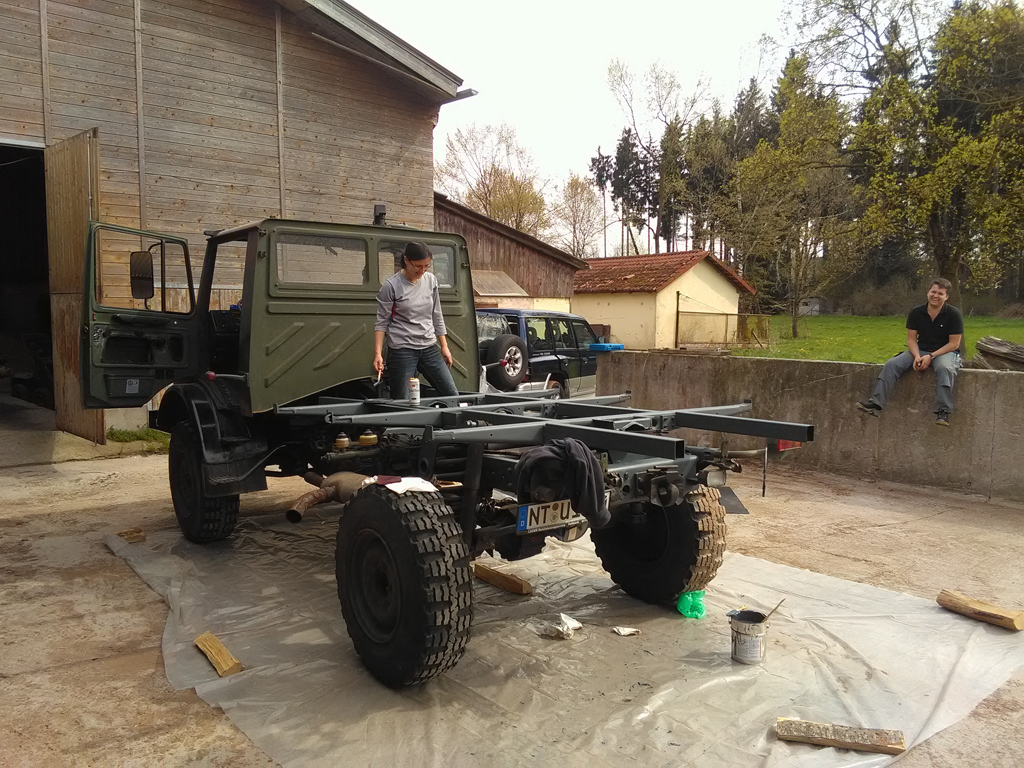

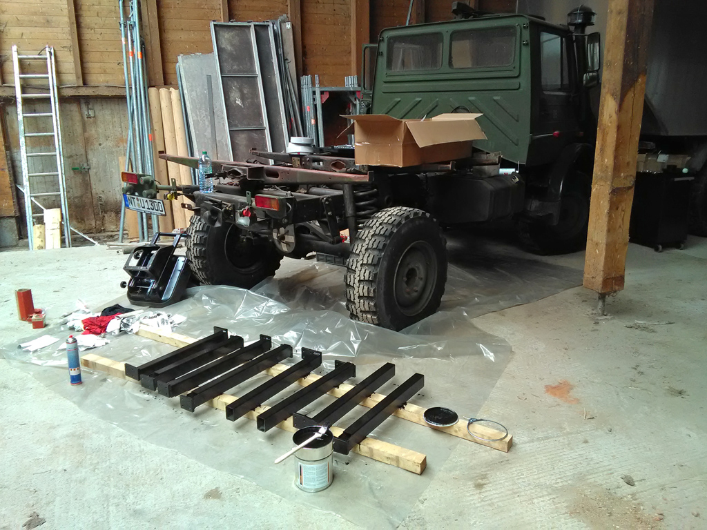

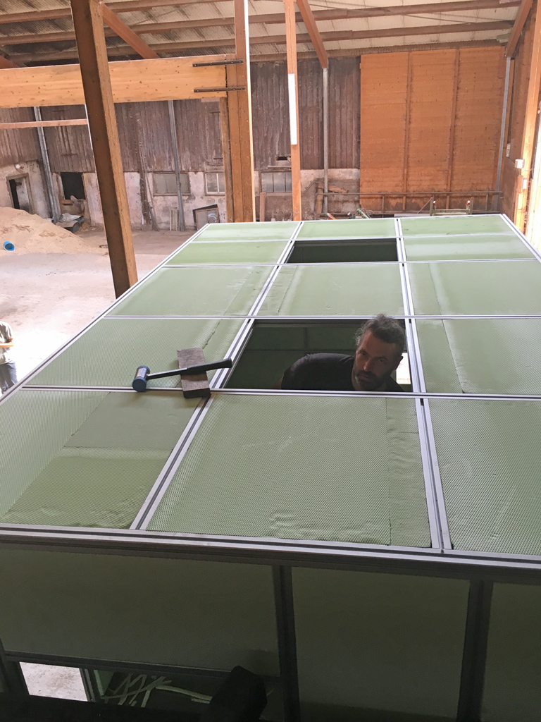

      so, während der Blubbi seinen gammeligen Kleber wieder aus dem Fundament gekratzt hat, waren wir auch nicht ganz untätig:

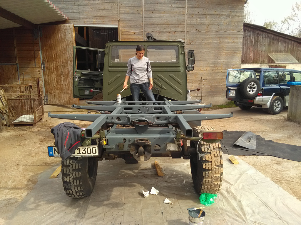

      Der Hilfsrahmen / Träger wurde nochmal von allen unerwünschten Materialien befreit und mit einer zweiten Lage TimeMax Color versehen...:

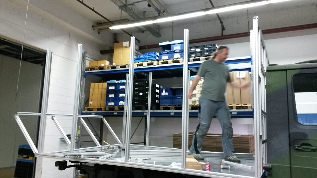

      Die faule Haut auf der Mauer hier ist übrigends NICHT unser Blubbi, auch wenn es passen würde... :whistling:

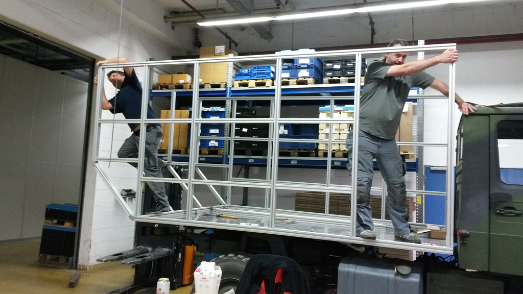

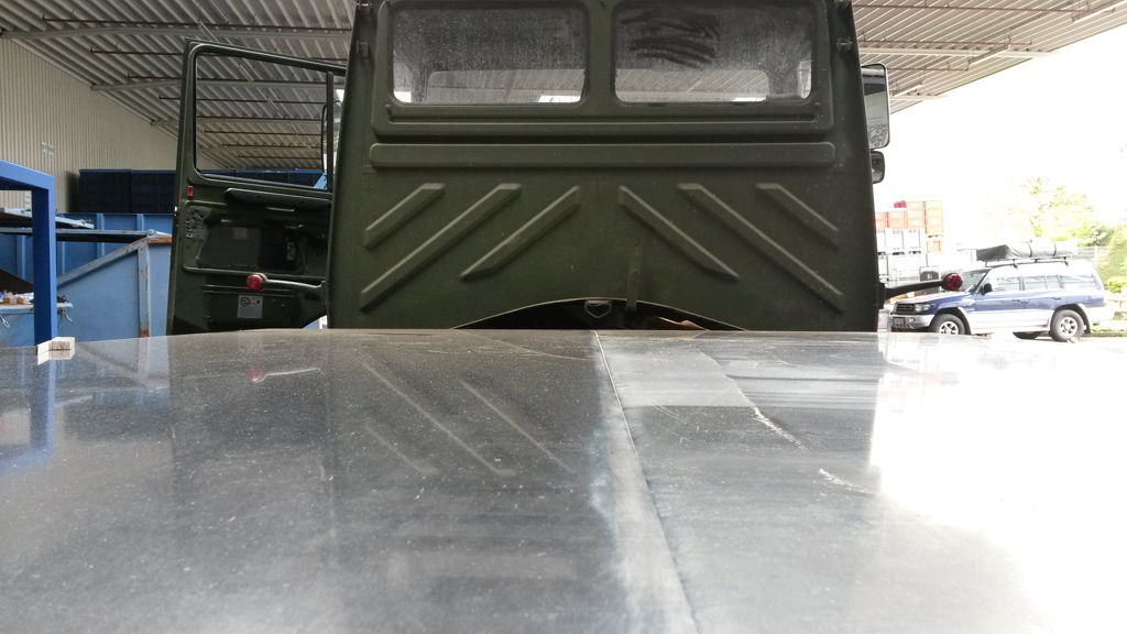

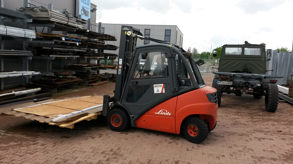

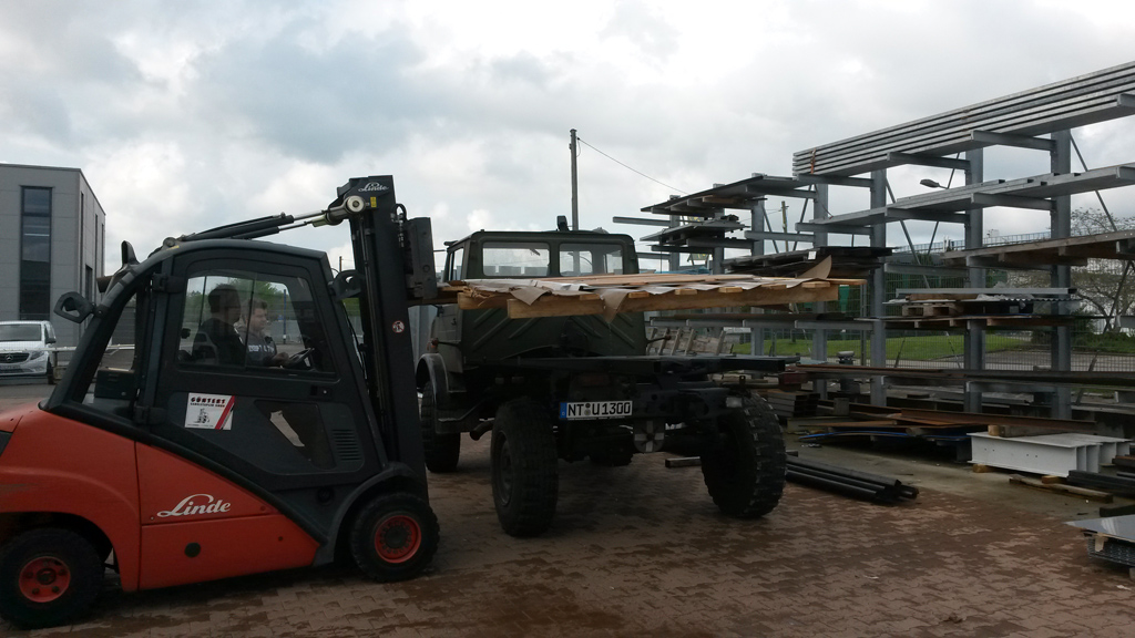

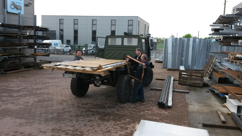

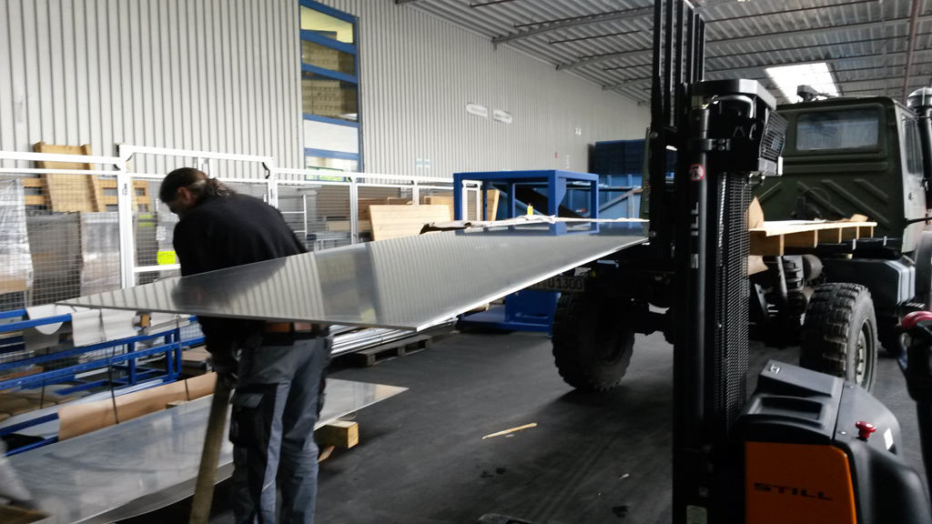

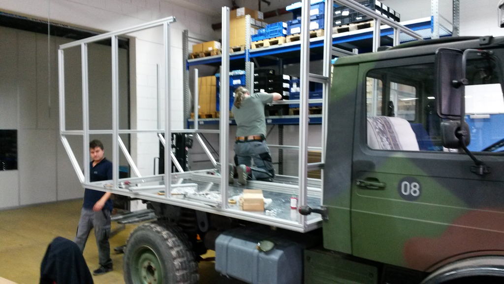

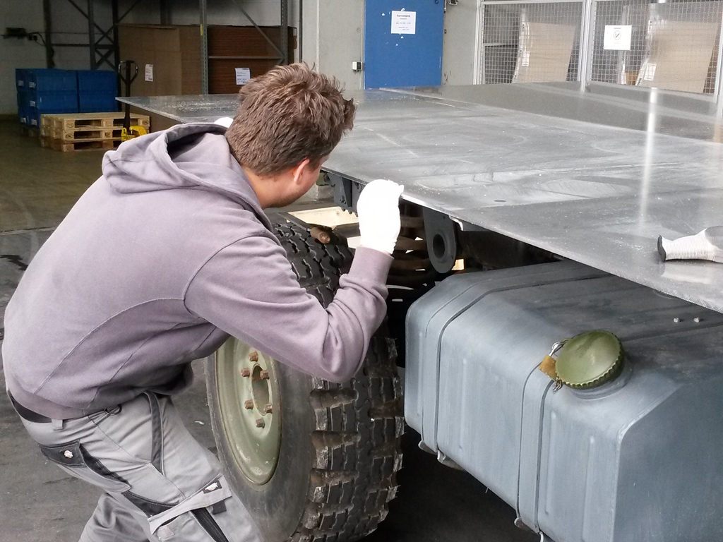

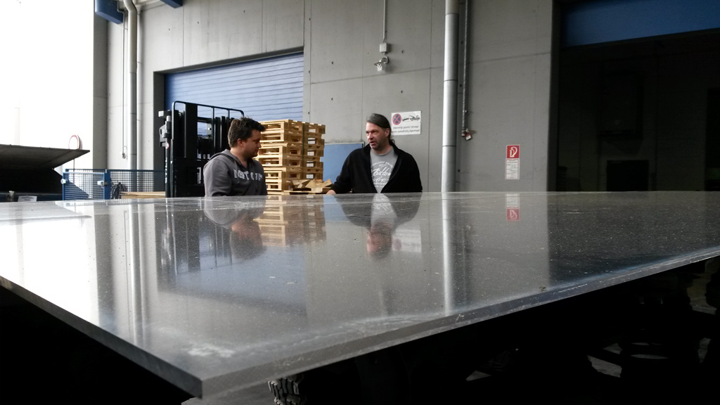

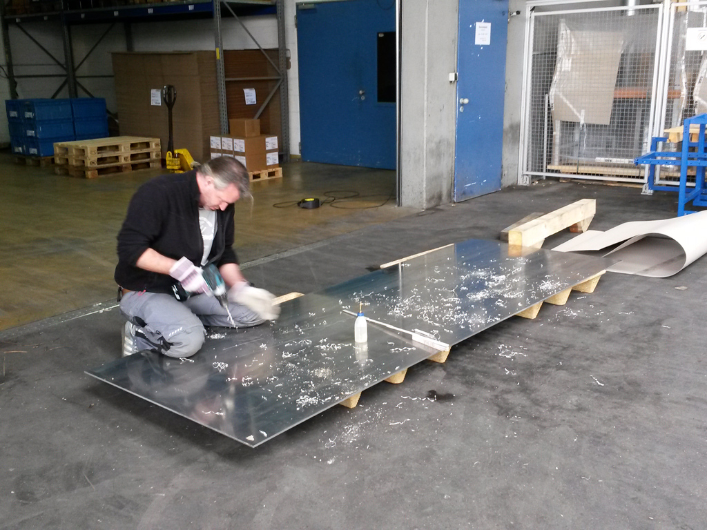

      Zeit für die Grundplatte... 8mm feinstes Alu. Leider werden dafür mal eben 1400 EUR (Einkaufspreis beim Metaller) aufgerufen...

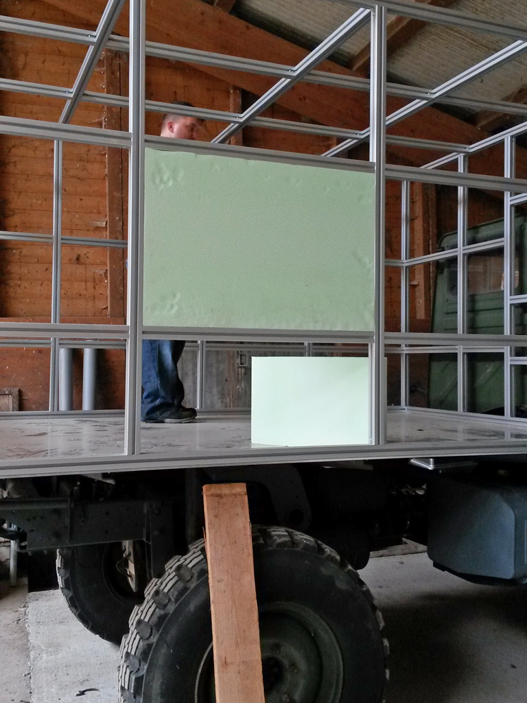

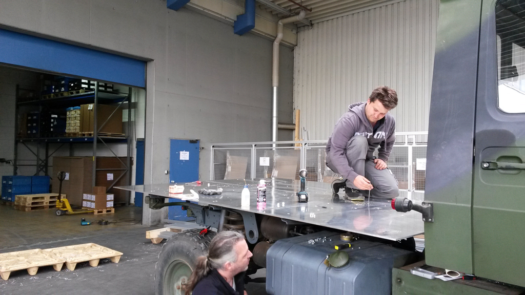

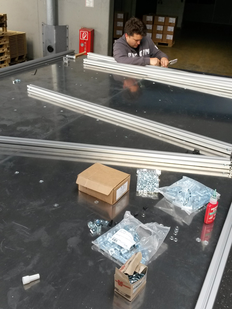

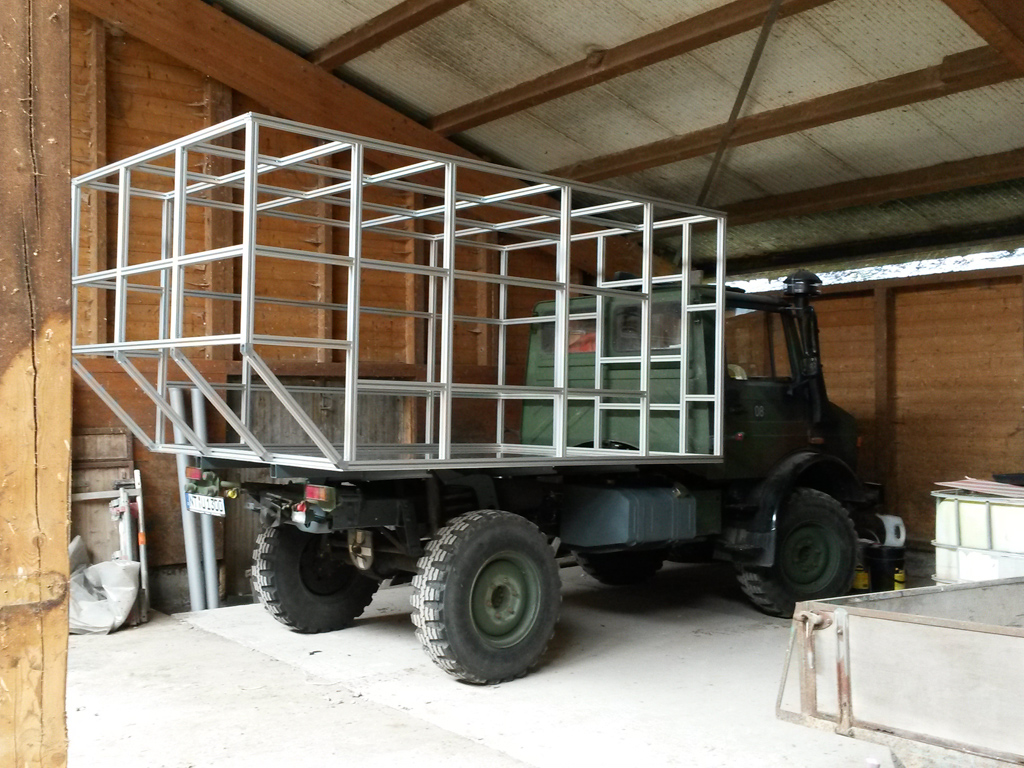

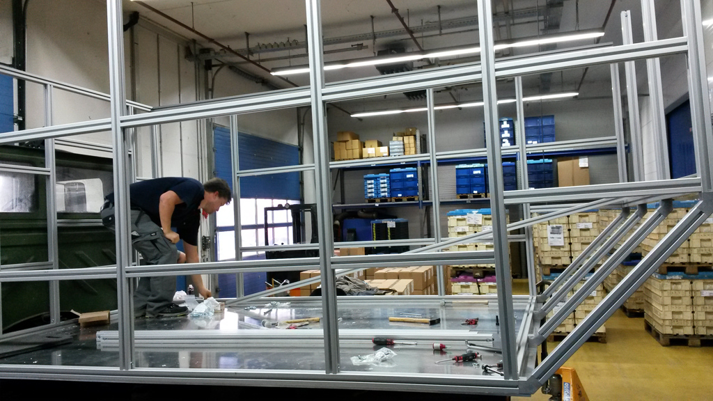

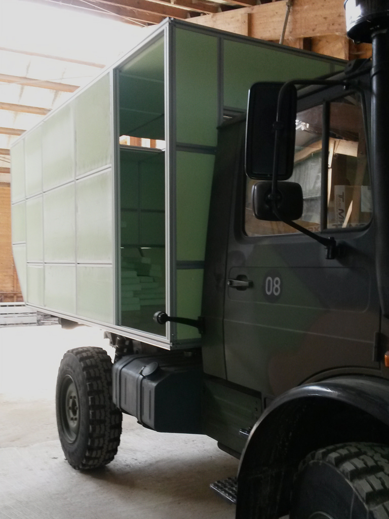

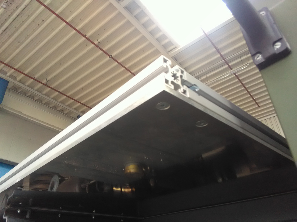

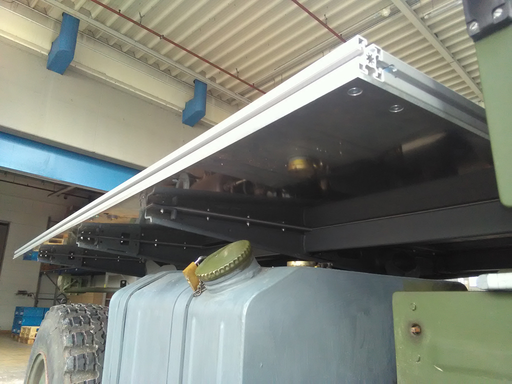

      Nächster Tag... Kofferrahmen...
      Boschprofile... ca. 100m, 45x45mm verstärkt, plus ca. 130 - 140 Bolzenverbinder, Schrauben 10.9, ca. 1300 EUR

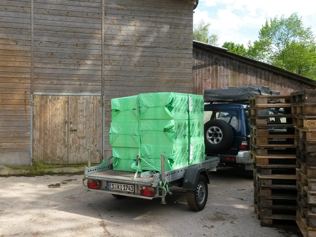

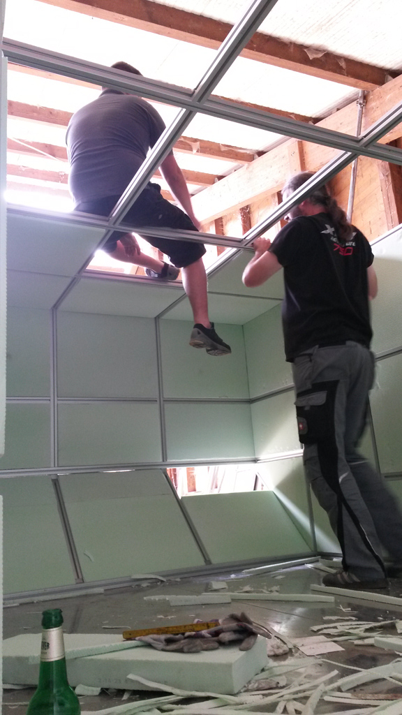

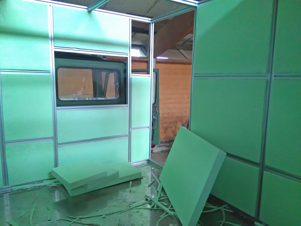

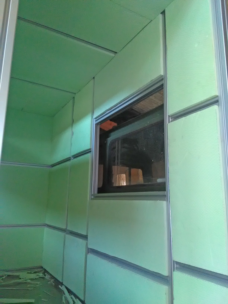

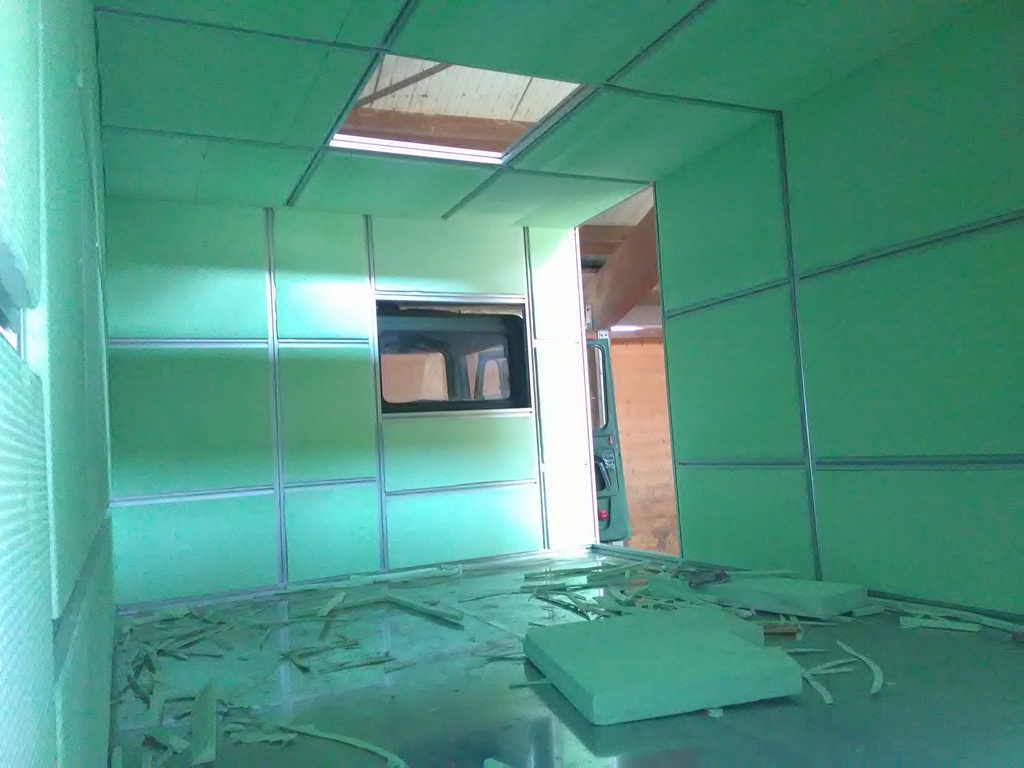

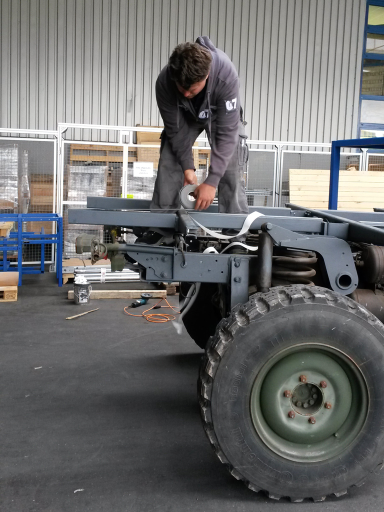

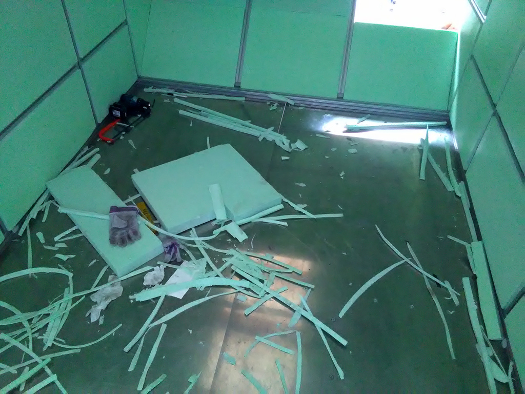

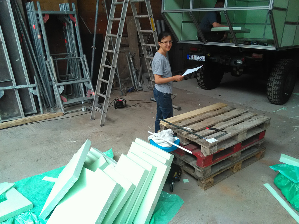

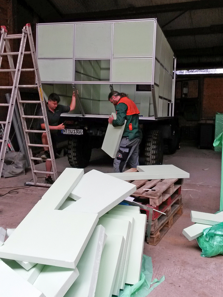

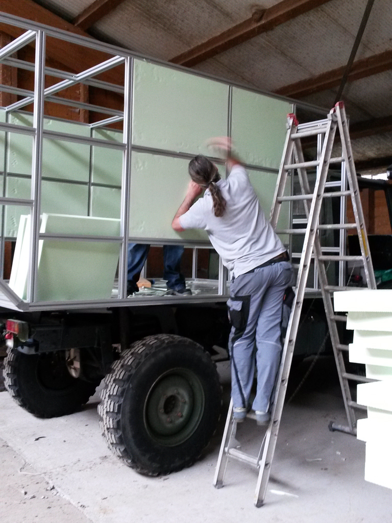

      Und das ganze Ding ist jetzt auch isoliert... Nüschd dass dat Bier warm wird... :whistling:
      Wenn Details zu Material, Verarbeitung, Preisen, etc. gewünscht werden, einfach Details nachfragen.
      Ich bin zu faul das jetzt alles aufzuschreiben... :whistling:
      Das sieht ja gut aus, Respekt! :thumbsup:
      Merci! ... Aber viel vom Know-How kommt von Till, man soll sich nicht mit fremden Federn schmücken. Ebenso haben wir die Maschinen von IMS genutzt... Damit lässt isch schon anders arbeiten als im heimischen Innenhof mit der Handsäge...
      Ich schreib ja die Stunden auf, die in das Projekt gehen... Am Wochenende haben wir 300h überschritten... Das ist zwar alles nicht Kosten- und Zeitneutral, aber irgendwie isses/wird es doch ein nettes cooles Fahrzeug... :thumbup:
      Entschuldige das ich hier mal nachfrage,
      aber hab' ich das richtig gesehehen, der Koffer hat keine Stehhöhe oder ist ein Riese am werkeln????
      Ich sehe ja ein, dass im Gelände jeder Zentimeter zählt, aber die 10 oder 15cm hätte ich mir aber noch gegönnt!!
      Oder hab ick nen Knick inne Pipulle????
      ^^ ... sowohl als auch ... Stehhöhe ist eine leidige Diskussion und wurde im Vorfeld öfters geführt.
      Zusammengefasst:
      - die maximale Höhe des Autos sollte bei 319 cm liegen. Das hat mit Fährpreisen, Kontainern, Bergung/Transport via ADAC/Tiefladern/etc., etc. zu tun. Wir wollten 1cm unter der "magischen" 320cm-Grenze bleiben
      - ich hatte einfach null-komma-null Bock auf ein häßliches Hubdach oder ein bescheuertes Klappdach, usw. ...
      - das Ding MUSS pistenfest sein und bleiben, dazu auch bei -30 Grad ein behagliches Heim sein...
      - der Koffer beginnt bei über 120cm, (Wattiefe beachten) und oben drauf muss noch Solarzeugs, usw...
      Im Endeffekt sind wir jetzt bei 311cm (mit 14,5x20 Reifen) und haben noch 8cm Luft für Aufbauten... Solar-Panele sind in Summe 7-8 cm über Dach
      Naja, so bleiben zum Schluss knapp 167cm Höhe im Innenraum.
