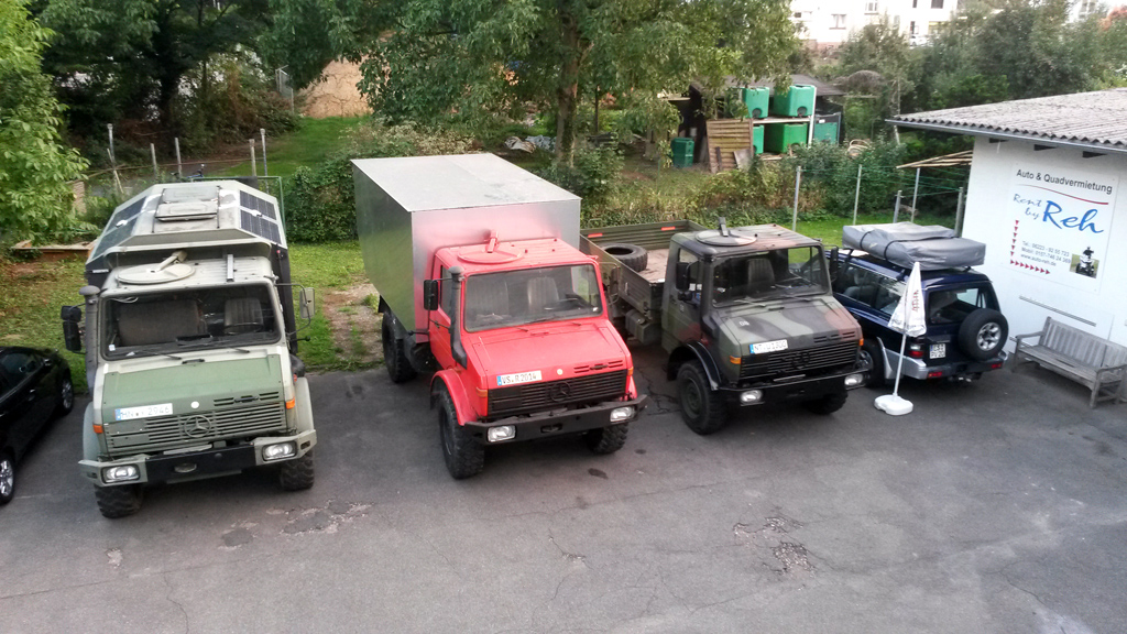

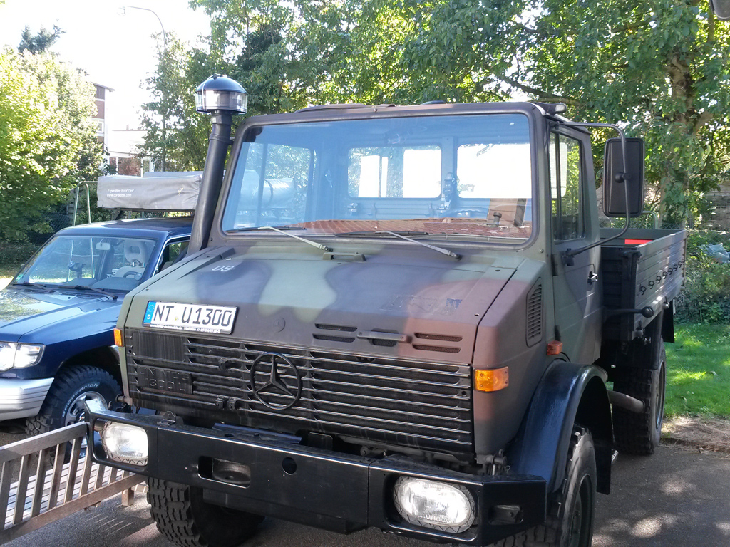

      Am Freitag-Abend noch ein schönes Bild - 3 Unimog U1300L in unserem Innenhof, hat man auch nicht jeden Tag:

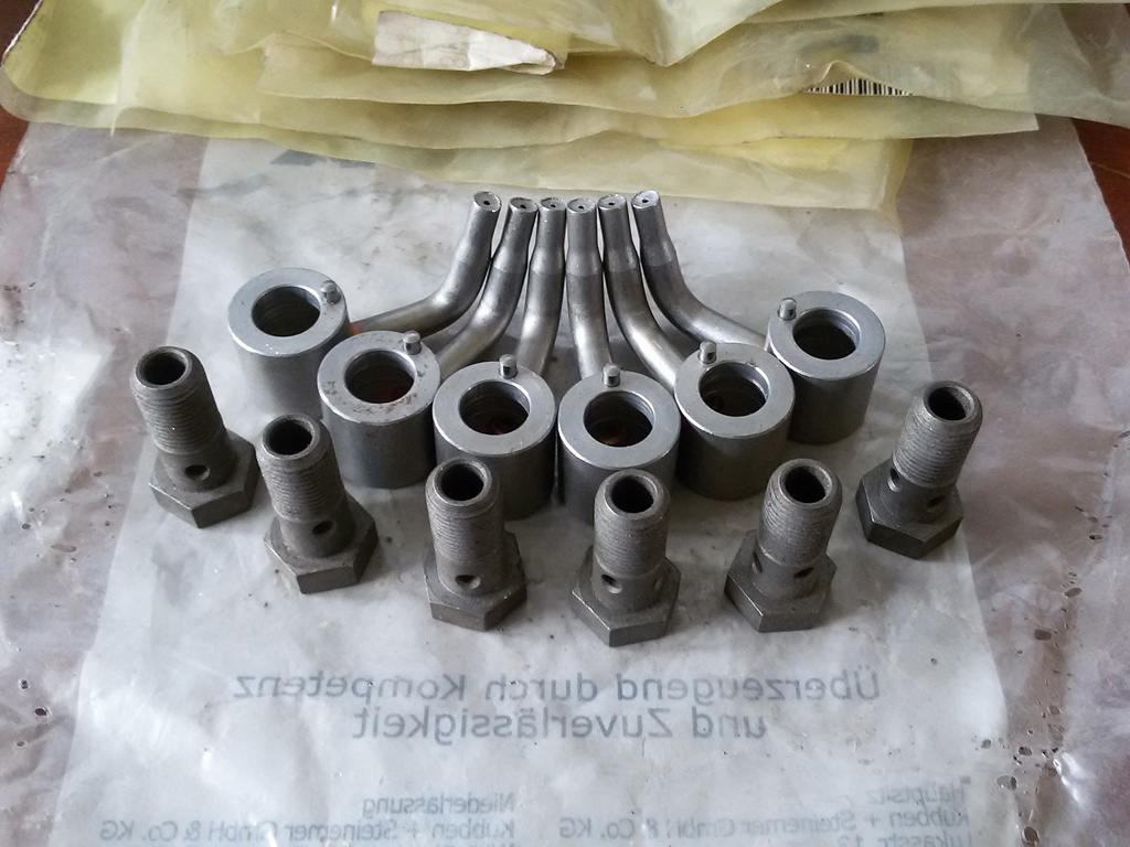

      - Spritzdüse KBK: 6x A3661800143
      - Hohlschraube KBK: 6x N915036006208

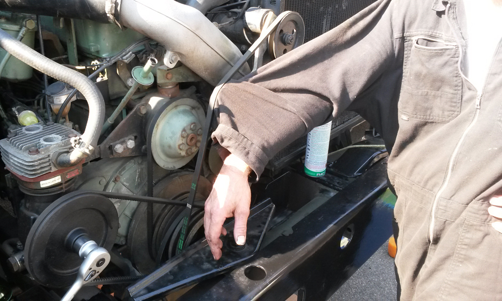

      - Abbau Servo-Pumpe
      - Abbau oberer Stabilisator (die Spurstagen sowie der untere Stabi können eingebaut bleiben)

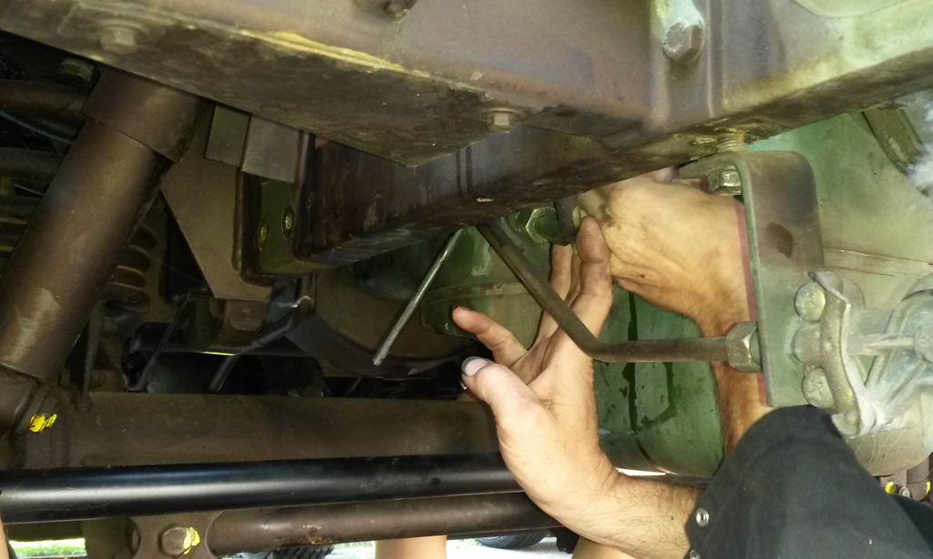

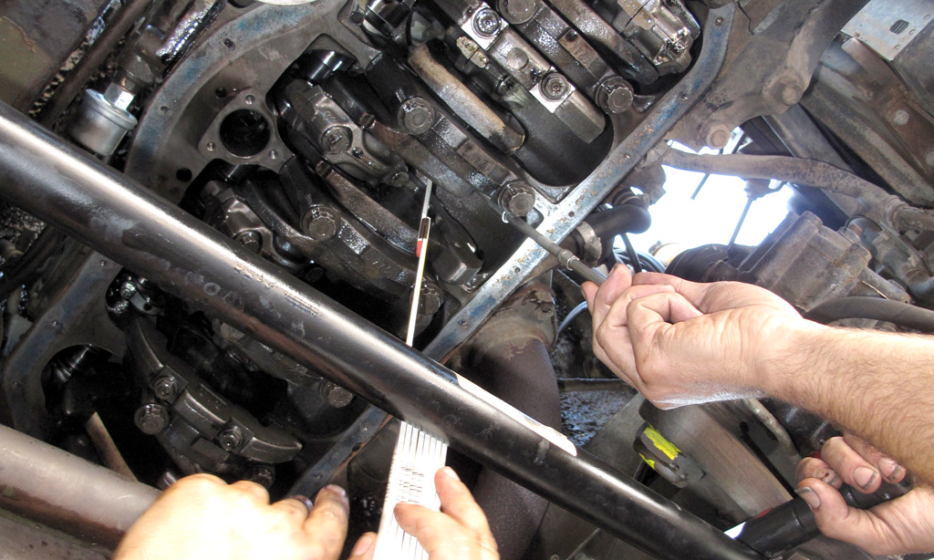

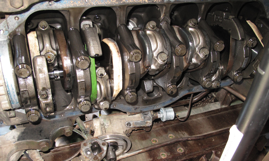

      Ein Blick von unten in den Motor:

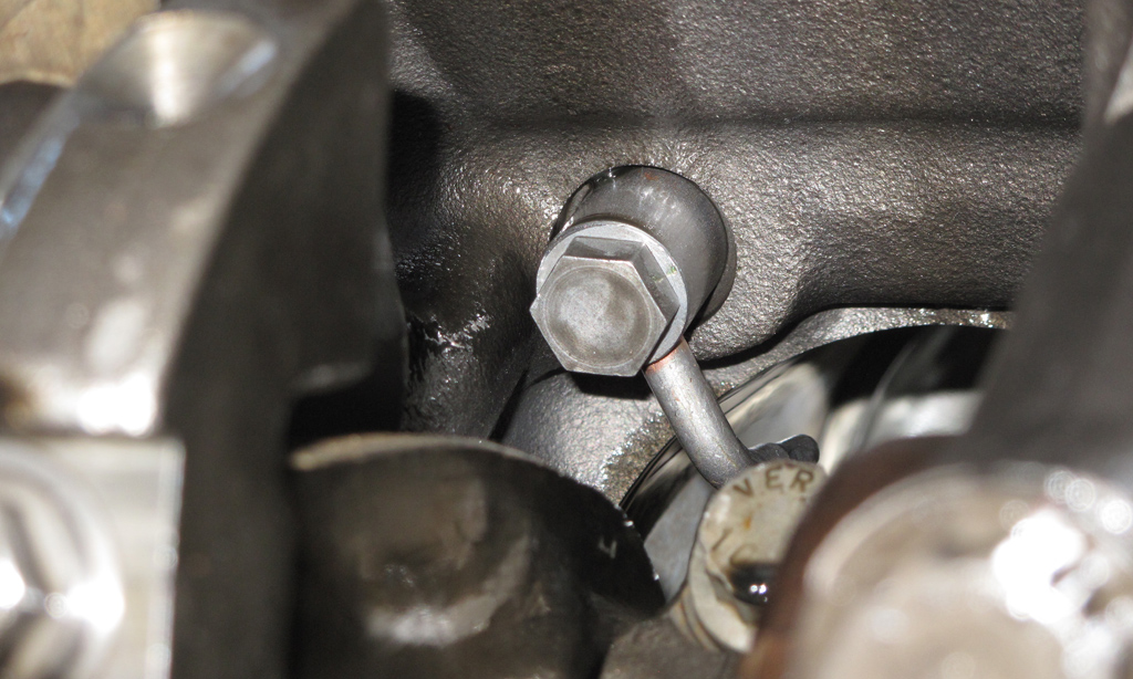

      Auf dem Bild (oberhalb) sind die Verschluss-Schrauben zum Ölkanal gut zu erkennen, diese werden nun durch die Spritzdüsen und Hohlschrauben ersetzt.
      Das ist in der Tat etwas mühsam. Wenig Platz, alles etwas "ölig" und dazu über Kopf.
      Aber naja - mit Geduld, diversen Hilfmitteln geht es schon irgendwie. Aber es kann schon dauern... ^^
      Nach etwas Diskussion haben wir uns dazu entschieden zuerst die Gewinde mit scharfem Reinigungsmittel 100% zu entfetten/entölen und dann die Hohl-Schrauben mit Loctide und guten 25 Nm einzusetzen. Die zu erwartende Temperatur im Ölkanal liegt weit unter der zulässigen Maximaltemperatur vom "normalen" Loctide. Das sollte also dauerhaft halten.
      Und so sollte das dann aussehen, wenn die Düse korrekt eingebaut wurde.

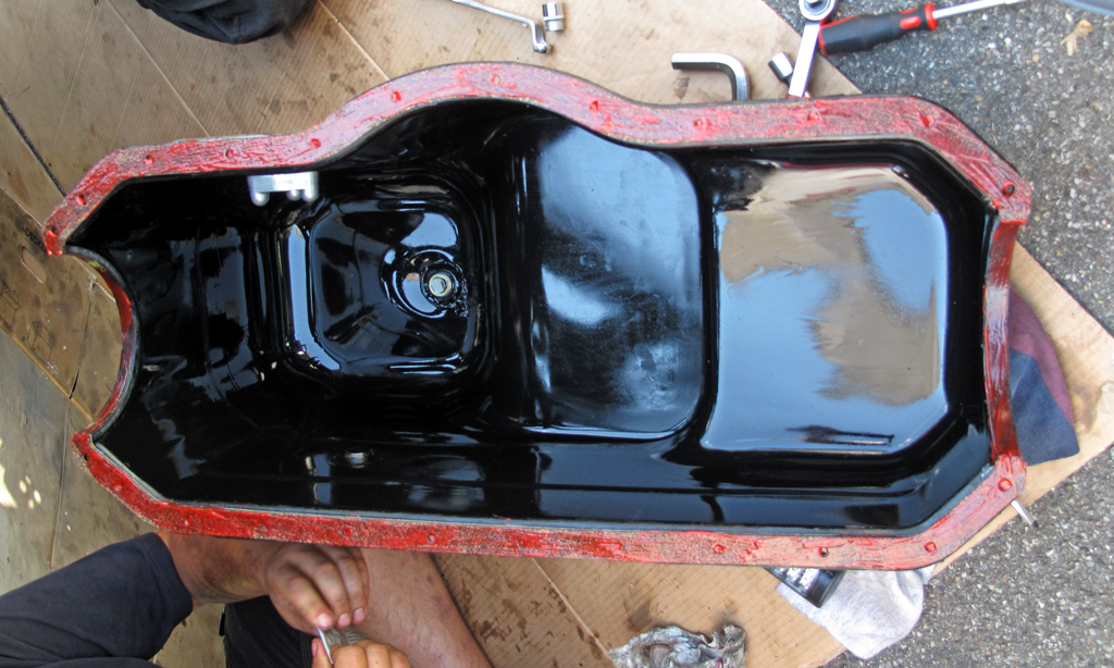

      Dann die alle Flächen die später wieder dicht sein sollen pingelig reinigen. Dichtmasse, Dichtung, Dichtmasse und dann die Ölwanne wieder sorgfältig einbauen:
      Alles wieder an- und zusammenbauen und nochmal prüfen.

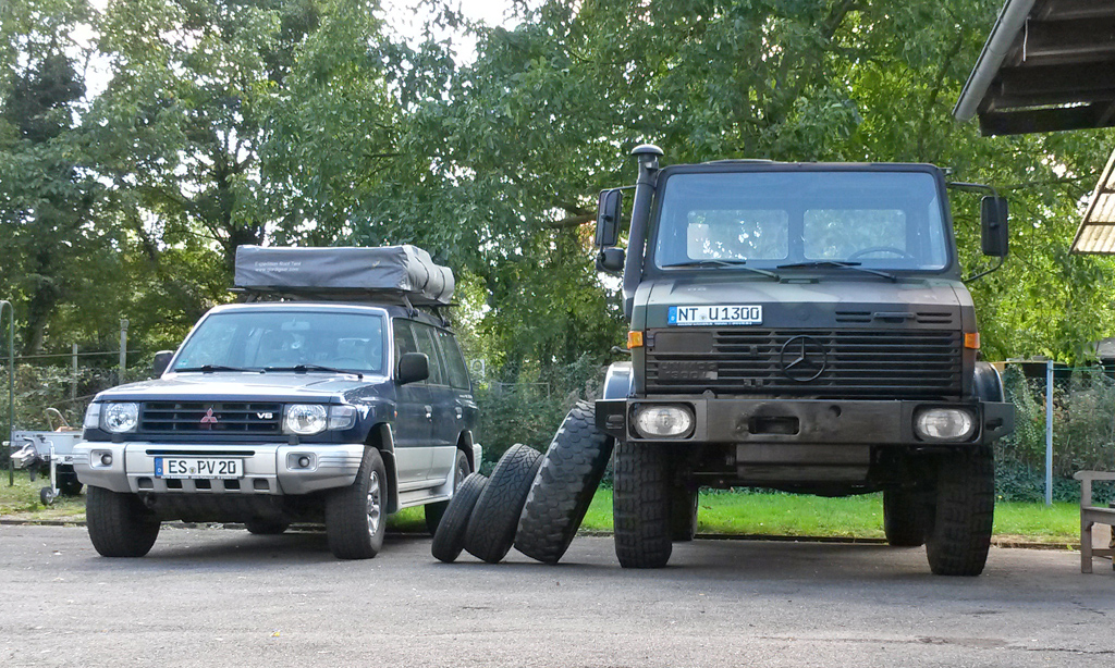

      Man kann sagen was man will, aber die Bodenfreiheit von nem Mog mit Portalachsen ist im direkten Vergleich schon beeindruckend...
      Man beachte die Reifen... Das kleine Dingens da darf auch 750 kg "tragen". Irgendwie - im direkten Vergleich - auch lustig... ;o)
      Morgen geht es weiter. Zweiter Kamin ist da, ein Zyklonfilter zum Testen ist auch da... Man wird sehen.
      Der 12,5x20 MIL von Conti ist Standard und "original". Ist so was wie der "Standard-Reifen" auf den Dingern.
      Aber es werden hier und da auch mal andere Reifen gfeahren wie der Pirelli Pista, MPT 80, MPT81, XZL, etc.
      Ein Profil wie die BF ATs gibt's normal nicht auf BW Mogs. Das war vielleicht mal was Kommunales / Feuerwehr oder so.

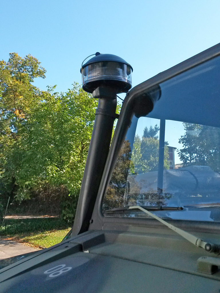

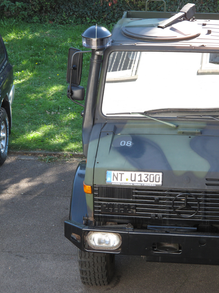

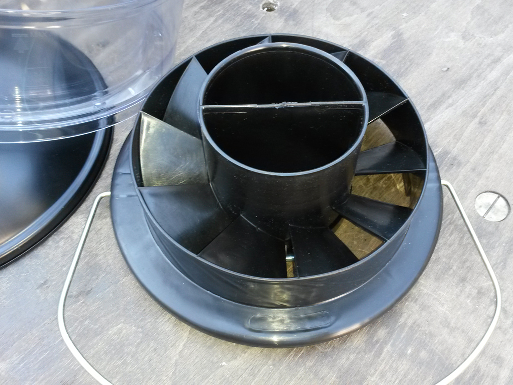

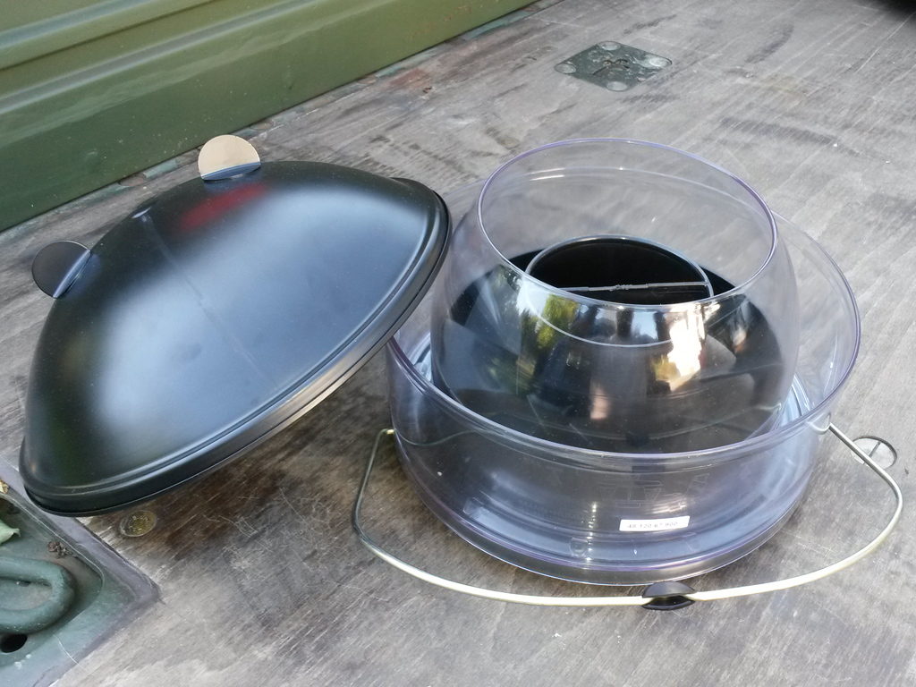

      Zyklonfilter / Vorfilter
      Moin moin,
      hab mal den Zyklon drangebibbscht. Gestern noch ne Probefahrt gemacht. Scheint alles zu funktionieren. Wie viel Prozent Filterleistung das Ding real dann hat, wird sich wohl erst im Staub zeigen.
      Bzw. -> wenn ich nächstes Jahr eh mal den Luftfilter tausche, kann man ja mal vorher mit ein bissi Staub unterm Filter hantieren und schauen was sich da so rauswirbelt.
      So schaut die recht Seite aus, die linke mache ich erst fertig, wenn ne andere Farbe draufgepinselt ist. Abgesehen davon fehlt noch der Filter fürs Innenraumgebläse.

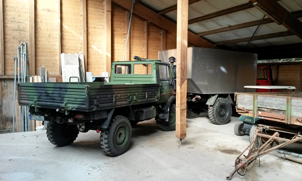

      Sodele, das Sterchen gestern ins Winterlager gebracht. Da darf der Mog neben nem Baugleichen stehen, dann sind die beiden nicht so alleine. ;) So ähnlich wie der vorne dran wird das Sterchen dann im Sommer 2016 auch aussehen.
      Anfang Dezember geht's dann weiter. Da wird die Pritsche in ihre Einzelteile zerlegt und daraus die Basis für den Koffer vorbereitet.

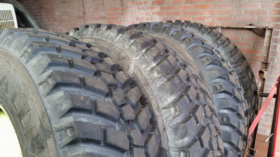

      Räder mit neuwertige Straßen bereifung
      Ist halt immer eine Frage des jeweiligen Standpunktes... Ich kenne Leute, für die würde das glatt als M/T Reifen durchgehen... :whistling: :D

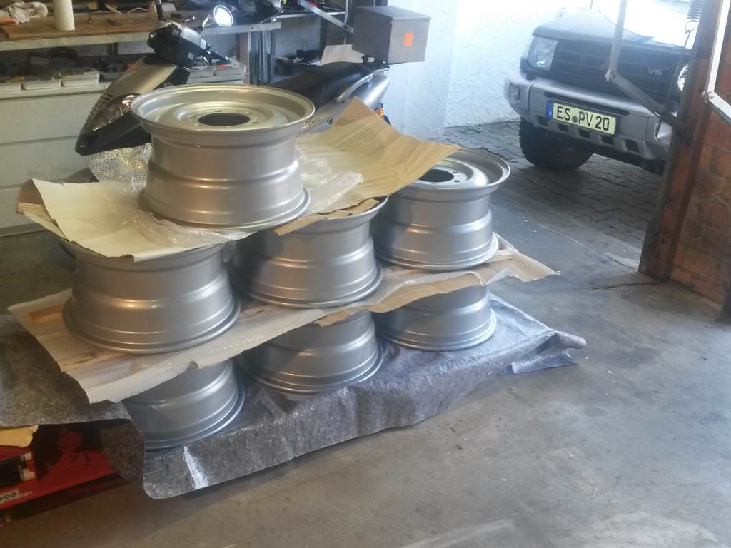

      Kleines Update... Die Felgen sind vor 2 Wochen fertig geworden. Für so alten Gammelkram sind se ganz gut rausgekommen. Mal sehen, ob die Dinger auch rund laufen. Das wird sich aber erst richtung Januar zeigen wenn ich mal beim LKW-Reifen-Kumpel vorstellig werde...
      Die 4 "besten" dürfen aufs Auto der Rest muss als Ersatz herhalten. Sollten keine richtig guten Felgen dabei sein, gehen die 4 jetzigen halt auch zur Frischekur... Irgendwann werde ich schon 4 Stück zusammenbekommen die 100% "rund" sind...
      Für den Moment sehen se jetgzt mal so aus:
