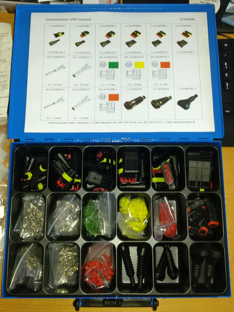

      Extra für Blubb habsch n Bild jemacht, dat er sieht dat dr Mog kein Blubb-Pfusch wird, sondern eben tatsächlich ordentlich wird...
      ... so hab ich keine Kosten und Mühen gescheut und mache alle Stecker unter 1,4 Meter "Höhe" mit den wasserdichten Steckverbindern.
      Die Dinger hab ich eher per Zufall gefunden - ich werde berichten, ob die Dinger so gut sind wie der Preis es hoffen lässt...
      Die sind cool, absolut wasserdicht. Das Wasser was da drin ist bekommst du nie wieder raus...:D

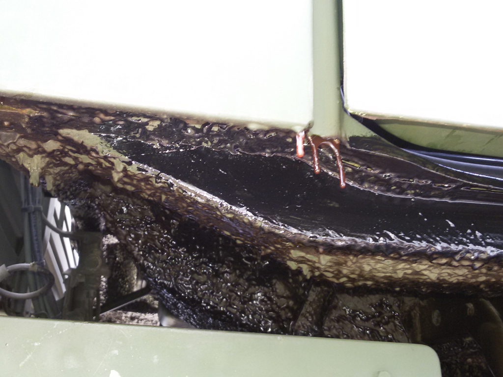

      Da das Wetter hier kippen soll und sich die Brühe bei Wärme einfach besser via Hohlraumsonde sprühen lässt, hab ich vorher das Büro verlassen um die zweite Schicht Wachs zu verteilen. In dem Fall wie vom Hersteller empfohlen nach dem behandeln mit TimeMAX 100 (vorletztes WE), nun das ganze nochmal mit TimeMAX 200 geflutet.
      Wir hatten draußen etwa 30 Grad, daher ging das alle recht gut und "flüssig". Vermutlich ist die Sache bei 10 Grad nicht mehr so lustig, weil zu zäh.
      Auf jeden Fall hab ich nach 2 kg TimeMAX 100 nochmal knapp 2 kg von der 200er Brühe in das Sternchen-Fahrerhaus + Türen gepumpt.

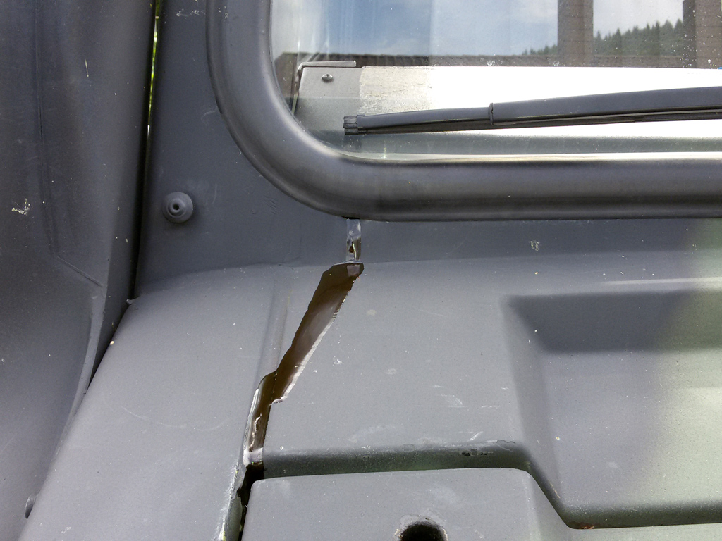

      Wenn man durch die Bohrungen vom MG-Halter auch richtig was reintut, dann sieht man auch die undichten Stellen der Frontscheibe... :whistling: :thumbsup:

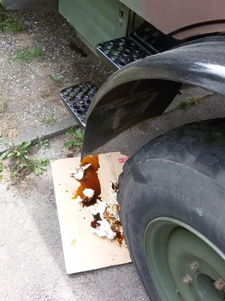

      Man glaubt gar nicht, wo man überall reinhalten kann und wo das Zeug dann wieder rauskommt...
      Und ich behaupte jetzt einfach mal: DA ROSTET SO SCHNELL NIX MEHR !!!
      Das könnten aber auch Abflüsse sein...;) Nicht dass du dir da jetzt ein Schwimmbad gebaut hast wenn die sich mit dem Wachs zusetzen... :huh:
      ;o)
      Ne, ich hab nicht von allen "Abflüssen" Bilder gemacht... Die Brühe kam sogar auch IN der Kabine raus, im Motorraum, und weiß wo sonst noch alles... ;o))

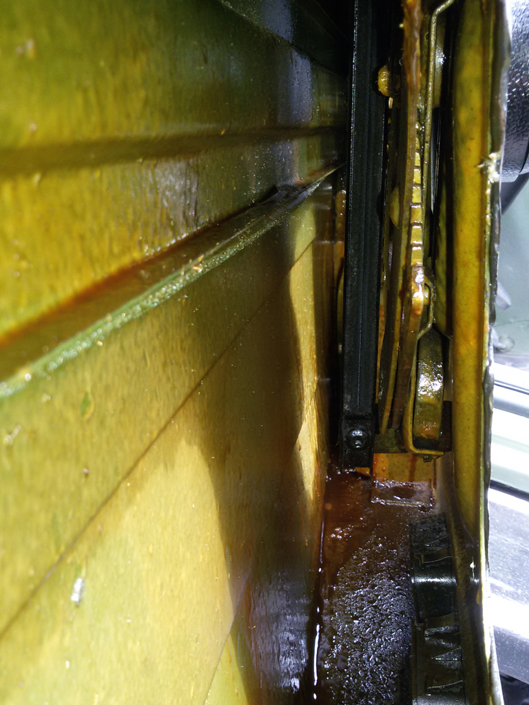

      Sehr gut fand ich, dass es vor allem auch an den Falzen entlang lief (innen wie außen), die sind ja gerne mal faulig.
      Aber normal kommt an die Stellen erst gar kein Wasser ran - wenn nicht von "unten". Und unten sind überall 8er Löcher (oder größer) drin... Das passt schon.

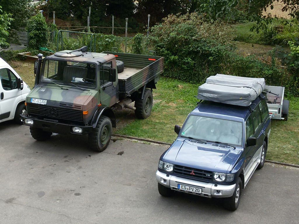

      Was ist den das für ein nettes und interessantes Fahrzeug neben dem Daimler auf dem Bild? :D
      Dat isn japanisches Pendant zum kleinen Brüderchen (Wölfchen) vom Sternchen... :thumbsup:

      Abflüsse
      Hab mich mal schlau gemacht, wozu die Inschinöhre die Löchter da wirklich plaziert haben...
      Naja, also "Abflüsse" ist übertrieben - also da musste bisher nur etwas Wachs abfließen.
      Der "Trick" ist im Blech, bzw. zwischen den Blechen zu suchen. Bauartbedingt kann sich zwischen Blechen (unterschiedliche Temperaturen, etc.) oben in der Kabine wohl Kondenswasser bilden. Damit das einen Weg an die frische Luft finden kann, gibt's tatsächlich die kaum sichtbaren kleinen Löcher unter/hinter der Dichtung. Ob das System bei guten neuen und straff anliegenden Dichtungen wirklich funktioniert? Ich kann es mir fast nicht vorstellen...
      Aber wie sagt man so schön: Se werred sich scho was dobei dengd han.

      Ich hab die Löcher auch gesehen - nur war ich eben irritiert wieso grad DA das Wachs raus kam. Es hätte seinen Weg auch durchaus woanders nehmen können - das Ding hat ja ÜBERALL Löcher.
      Bei einigen isses klar -> der Watfähigkeit geschuldet. Aber neben de Scheibe in der Höhe Löcher zu bohren ist nun mal auf den ersten Blick nicht nachvollziehbar... §§unschuld
      Wenn Du oller LKW-Schlauberger dann mit Abfluß kommst, stell ich mir halt die Frage: WO SOLL DAT WASSER DEN HER KOMMEN... Von OBEN geht eigentlich nicht. Von UNTEN eigentlich erst recht nicht...
