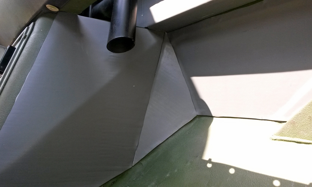

      So - es geht weiter. Thema Lärmreduzierung in der Kabine.
      Die Kabine wird Stück für Stück mit dieser Schwerfolie ausgekleidet:
      steinbach-ag.de/de/thermische-…/schwerfolien/m-1721.html
      Erste Schritte sind gemacht. Dauert allerdings deutlich länger als man annimmt...
      Naja, später ist man um jedes Dezibel weniger dankbar... Daher halt jetzt fleißig sein.

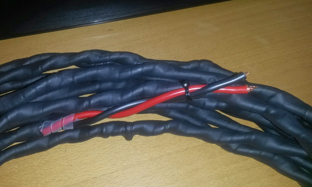

      Heute: Das HAUPTKABEL von der 24V Batterie in die Kabine zum Natoknochen. Dort kommen ja die beiden 24/12V Hauptschalter hin.
      Da es am Markt kein Kabel gab, was ich für tauglich hielt, hab ich jetzt einfach selbst eins gemacht.
      Voraussetzung sollte sein:
      - Litze (und eben kein Kupferdraht am Stück)
      - 6 mm²
      - Verdrillt
      - Scheuerfest
      - Halbwegs beweglich
      - Nicht enflammbar
      - Watfähig
      - Einhaltung von KFZ-Standards
      Naja, also im KFZ-Zubehör die passenden 6 mm² Kabel in rot und schwarz besorgt, entsprechend meiner Vorgaben passendes Spiralband und noch der unbrennbare (sogar selbst löschende - was auch immer das bedeutet) Schrumpfschlauch.
      Zuerst wollte ich Richtung Textilband gehen, aber da gab's nix was 100% Wasserdicht ist.
      OK - es war viel Handarbeit verbunden mit Muskelkater in den Händen, aber so nebenher am Fernseher kann man so was schon mal machen. Ergebniss:
      An den ganz heiklen Stellen wird das Kabel noch mit Textilband verstäkrt. Z.B. am Umlenkpunkt der Kabine und an den Durchgängen wie Rahmen und in die Kabine.

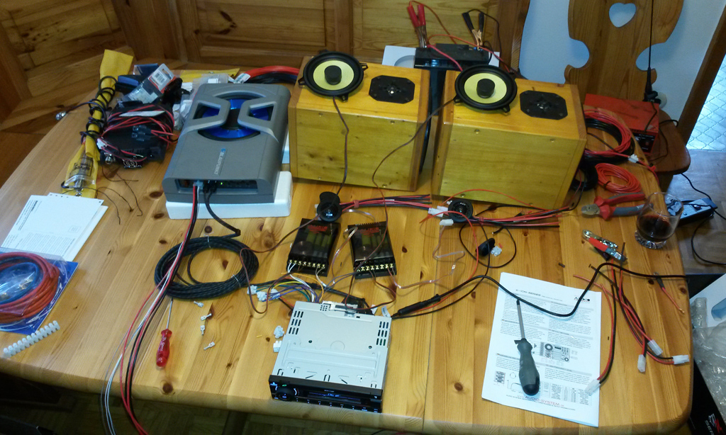

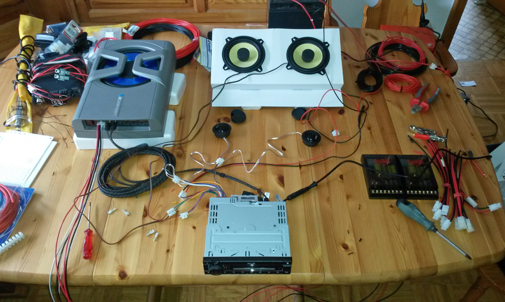

      Sodele, hab mal fliegend das ganze Audio-System zusammengesteckt.
      Alles tut, wobei wir auf dem Esstisch klanglich keine Erleutung bekommen haben. Das Radio hat auch gelogen - es hat KEINEN echten EQ, sondern nur ein paar voreingestellte Programme.
      Blauzahn tut prima, auch alle anderen Funktionen.
      Höhen kommen ziemlich gut, der bass vom Sub auch.
      Irgendwie fehlt es an der Mitte. Und jetzt kommt wohl die Frequenzweiche ins Spiel. Wie man die anschließt hab ich aber schlicht nicht verstanden. Die Anleitung geht glaub davon aus, dass man so was öfter macht. ;o))
      Da muss ich jetzt hoffen, dass Proxima was dazu erklärt...
      Im Moment die 4 Lautsprecher direkt an da Radio angeschlossen wie es beschriftet war.
      - die beiden Hochtöner an die beiden vorderen Kanäle
      - die beiden Mitteltöner an die beiden hinteren Kanäle um das etwas steuern zu können.
      - den Sub via Chinch-Kabel.

      Nicht so weiter machen, Du hast mindestens einen gravierenden Fehler eingebaut, der zumindest die Hochtöner gefährdet. Die Lautsprecher dürfen nicht ohne Weiche betrieben werden, tiefe Frequenzen zerstören oder schädigen die Hochtöner. Wenn das jemand heraus bekommt, dann ist die Garantie hin.

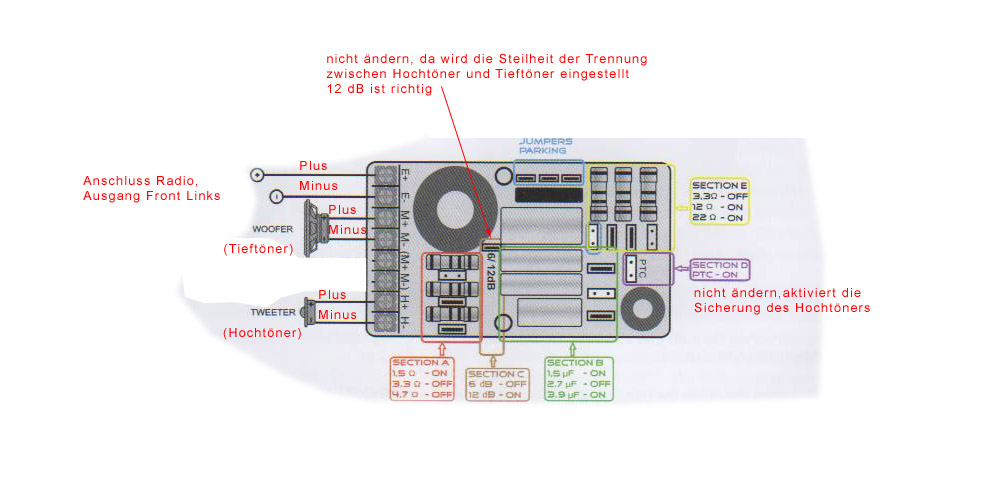

      Ich schaue mir das PDF an und werde ein paar Kennzeichnungen und Notizen einbauen, damit der Anschluss einfacher wird.
      Durch die angehängte Datei sollte die Beschaltung der Lautsprecher klar werden.
      Die Verfahrensweise ist einfach, jede Weiche hat einen Eingang (oben links) und drei Ausgänge darunter), weil die Weiche auch für ein Dreiwegesystem genutzt werden kann, das wir ja in dem Fall nicht haben. Deswegen entfällt der gestrichelte Lautsprecher, der wird einfach nicht angeschlossen. Ich habe ihn aus dem Bild entfernt, der Anschluss bleibt frei. Unter dem Eingang ist der Anschluss für den Tieftöner. Dann kommt der frei bleibende Anschluss und danach ganz unten links der Anschluss für die Hochtöner. Bei allen Anschlüssen ist Plus und Minus zu beachten.
      Für die Bereiche, die auf der Weiche durch Jumper wie früher auf Mainboards konfiguriert werden können habe ich einige Notizen in das Bild geschrieben.
      In der angehängten Anleitung fehlt eine zweite Seite, die Erklärungen für die Sektionen B bis E gibt, deswegen erst einmal alles unverändert lassen und mir den fehlenden Teil zugänglich machen.
      Zur Qualität der Wiedergabe im Bassbereich lässt sich mit einem solchen Aufbau noch nichts sagen, weil die Tieftöner erst richtig funktionieren, wenn ihnen das Volumen der Tür zur Verfügung steht. Im abgebildeten Versuchsaufbau gibt es den sogenannten akustischen Kurzschluss , es fehlt sozusagen eine ausreichend große Schallwand bzw. ein Gehäuse.
      Die Veränderung der Pegel zwischen Hochtöner und Tieftöner mittels des Faders und der Nutzung aller Radioendstufen ist mit der Weiche nicht vorgesehen. Mittels eines Eingriffes in die Weiche könnte man das ändern, aber dann entfällt die Garantie und der Eingriff ist nicht jedermanns Sache, man muss wissen was man tut.

      OK - nach Rücksprache mit unserem Hifi-Chef ... Neuer Versuchsaufbau ... und siehe ... SCHEIßE KLINGT DAS G3!L !!!!
      Bäääääähhhhm. Das Ding tut! Es tut! Es klingt fast wie die heimische Anlage!!!! Wie G3!L ist das denn????
