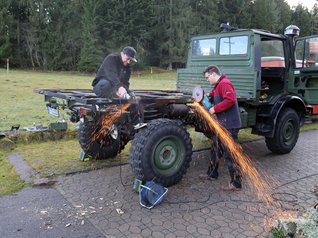

      Weiter geht's... Am Samstag wurde die große Flex ausgepackt.
      Da sich jetzt ein halbes Jahr kein Hilfsrahmen aufgetan hat, haben wir entschieden unsere eigene Pritsche zu opfern...
      Wir nehmen die Lagerung und die Traversen der Pritsche als Basis für den Koffer.
      In einem Monat kommen dann die Schweißarbeiten um die Traversen wieder zu verbinden und zu verlängern. Dann kommt die Bodenplatte drauf.
      Aber jetzt ist bis Januar erst mal Pause.
      Alter, du hast doch jetzt nicht wirklich die Pritsche zerflext? $wooow %grummel
      Diese Schwaben sind einfach nur schmerzfrei............... $wooow $wooow $wooow $wooow
      Tja, mangels Alternativen blieb nur der Weg.
      Ein neuer Hilfsrahmen kostet um die 4000 EUR und für das Geld kriegen wir den ganzen Koffer fertig.... Und ein Gebrauchter Rahmen ist im Moment nicht zu kriegen.
      Abgesehen davon benutzen wir ja die originale Lagerung, und die passt auch 100% - bei einem nachträglich zusammengezimmerten Rahmen muss das nicht unbedingt sein.
      So kostete das Projekt ein paar Trennscheiben und ein bissi Strom.
      Mit etwas Glück krieg ich die 3 Bordwände noch gut verscherbelt.

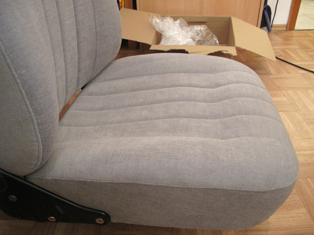

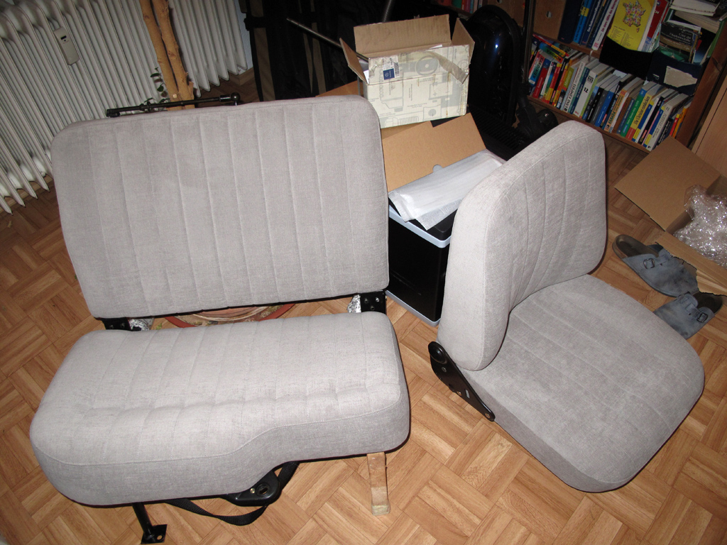

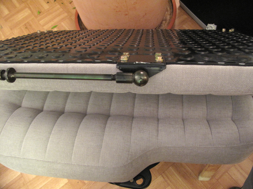

      Hab heute die Sitze abgeholt. ... Das grüne Plasikleder wurde einmal hübsch "zivilisiert" und ähnlich dem Pajero in leichtem grau und in Stoff realisiert.
      Mei mei mei - das war ne Aktion. Allein das wäre einen Fred wert. Aber egal - das Ergebnis zählt, und das ist OK.
      Der Sattler/Polsterer hat seinen Namen noch verdient. Das war wirklich gute Arbeit. Eben noch echtes Handwerk.
      Er hat mit zig Schablonen gezeigt die er extra angefertig hat um das ordentlich hinzubekommen, was alles nötig war um das "original" nachzubauen... Naja, der Preis war dann auch entsprechend... :whistling:
      Hier also die "neuen" Sitze:
      Sieht sehr gut aus und wirkt sehr stimmig !!!!!!!!!! Feine Arbeit !!!!!!!
      Ich hätte aber in die Sichtnähte an den Seiten der Sitzflächen einen außenliegenden Keder mit eingenäht. Das schützt die seitlichen Flanken viel besser gegen Abrieb durchs viele Ein- & Aussteigen.

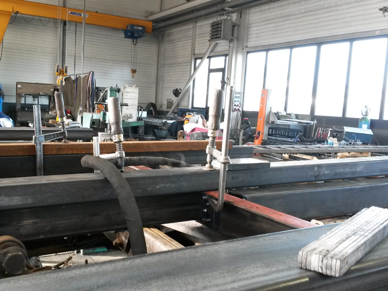

      Ich glaub, ich hab doch tatsächlich vergessen die Bilder von der Vorbereitung der Grundplatte einzustellen...
      Hier sind wir dabei die 3 Traversen der 3-Punkt-Lagerund zu versteifen. Darauf kommt dann die Grundplatte für den Koffer:
