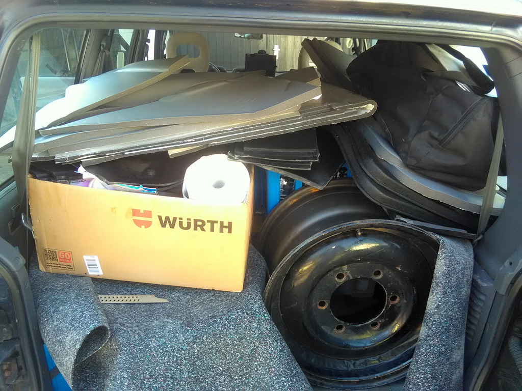

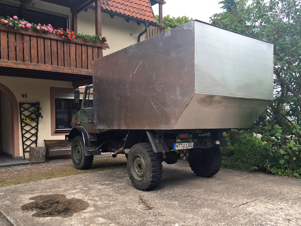

      Hier seien noch zwei Bild vom Koffer nachgereicht... Da die Planken noch dran sind, gehe ich davon aus, dass die Klebeaktion letztlich erfolgreich war. Vorher hat der Till das Auto aufgeräumt und nuuuu schaunnn mer mol.
      Tür, Fußboden, TÜV... gibt genug ToDos...
      Und wat is nu mit FARBE ????????????? ?( ?( ?( ?(
      FARBE
      die Bauherrin darf nun 3-4 Farbtöne wählen... die werden "getestet", dann geht's weiter. Hab das Problem elegant wegdeligiert... §§unschuld

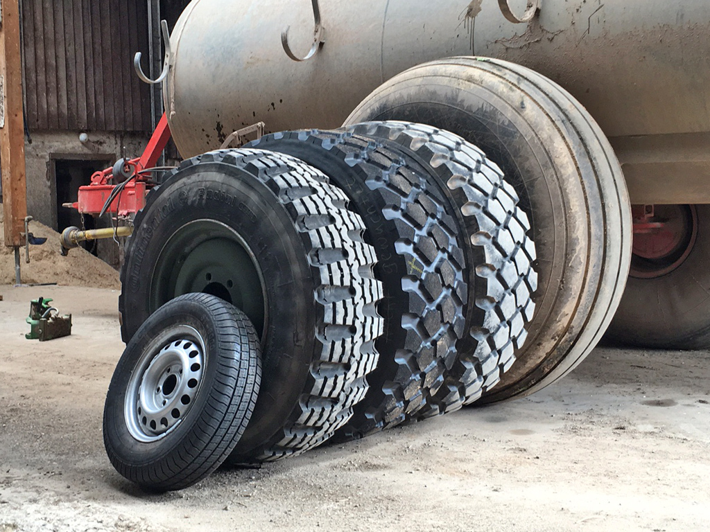

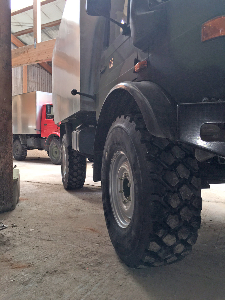

      Sodele, am Sonntag nochmal zum Mog gefahren und neue Schlappen montiert...
      Nun stehen wir auf 365/80-20 :D
      Und noch ein netter Vergleich:
      165/80-13 < 335/80-20 < 365/80-20 < 365/85-20
      Sieht sehr stimmig aus !!!!!!!! :thumbup: :thumbup: :thumbup: :thumbup:
      So und jetzt mach mal bitte Bilder mit den 165/80 R13 am MOG ........... °°%rolf °°%rolf °°%rolf °°%rolf
      jeet nüsch... dat 13er Rad hat nur ne 5-Loch-Aufnahme... §§unschuld
      Nu stell Düsch nüsch so an !!!!!!!!! Entweder läßt Du eeeene Radmutter wech oder Du bohrst eben noch e Loch dafür !!!!!!!!!! :cursing: :cursing: :cursing: :cursing: :cursing: :cursing:

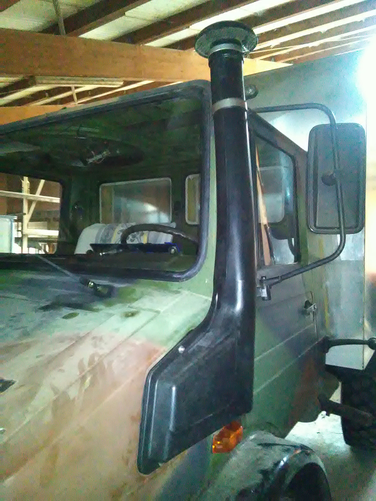

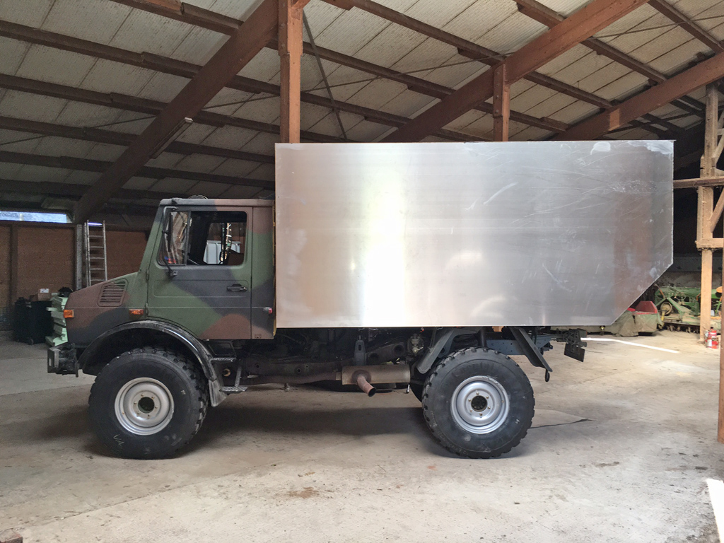

      Mal ein kleines Update...
      Der zweite Schornstein ist dran. Aber noch ohne den Zyklon, dafür müssen wir uns noch eine Reduzierhülse drucken. Das Teil haben wir im CAD am WE bereits konstruiert. Leider kostet das schmucke 70 EUR wenn man es professionell Drucken lässt... Mal sehen.
      So schaut's im Moment aus:
      Sollen wir eine Spendenaktion für die 70 Euro machen ???
      Ich kann doch nicht zulassen, daß das MOG Projekt an den 70 Euronen scheitert...... :whistling: :whistling: :whistling: :whistling: Gero jetzt sei nicht so geizig und lass den Quark "drucken"... Trink halt paar Bierchen weniger in Deiner Stammkneipe. Dein Lieblingsgastwirt wird´s verschmerzen....
