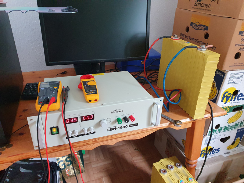

      Jede Zelle muss einmal nach dem Kauf "initial" Geladen werden. Also am besten mit so viel A wie möglich... Mehr als 60A hab ich aber nicht... Hat dennoch gut funktioniert, hatte mir tapfer immer den Timer gestellt und regelmäßig gemessen, um die sündhaft teure Zelle nicht zu überladen und direkt nach dem Kauf zu grillen...

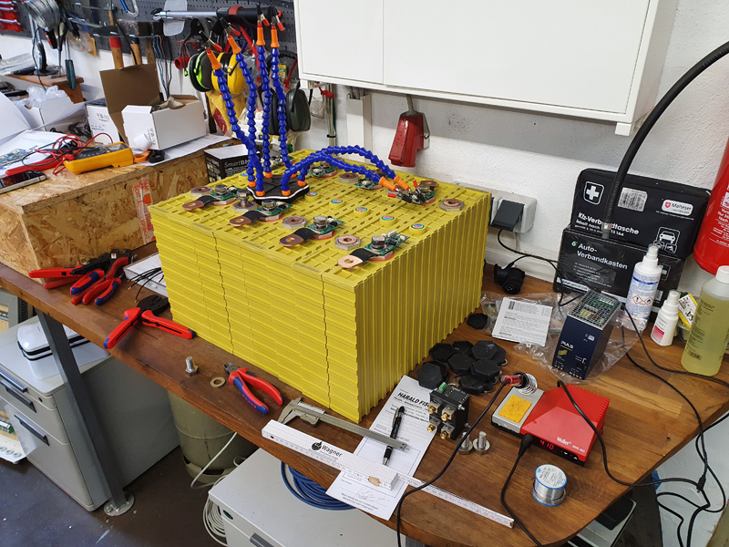

      Der ganze Block sieht dann so aus, hier bin ich gerade dabei das Battery-Management-System (BMS) in Betrieb zu nehmen, Löten, Verkabeln, Crimpen, etc. ist angesagt:

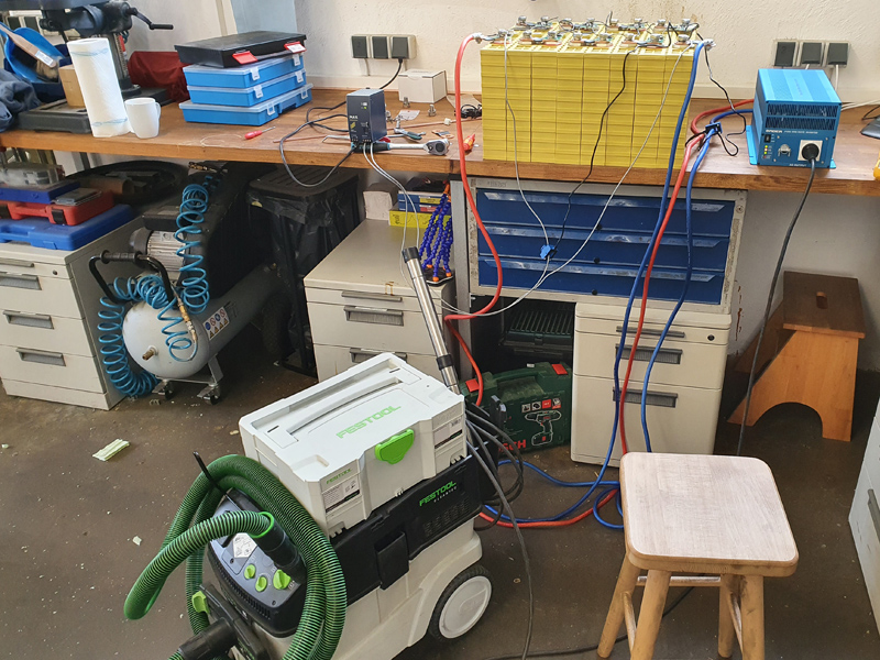

      Mal ein Belastungstest der der Realität schon nahe kommt. Das Netzteil (blau, links) unter Maximallast zum Laden, während der 230V-Wandler (türkis, rechts) den Staubsauger versorgt;
      Das BMS wird entweder über "Jumper" oder über eine "App" gesteuert. Für die Kontrolle der Zellen braucht man ein Messgerät oder eben ein Smartphone.

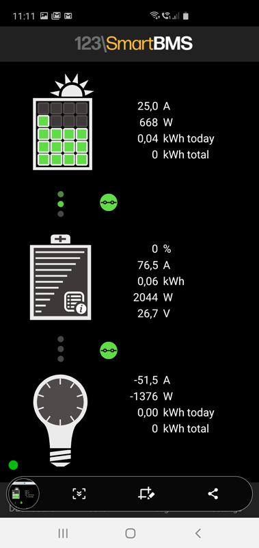

      Die Übersicht mit Laden und Entladen sieht so aus:

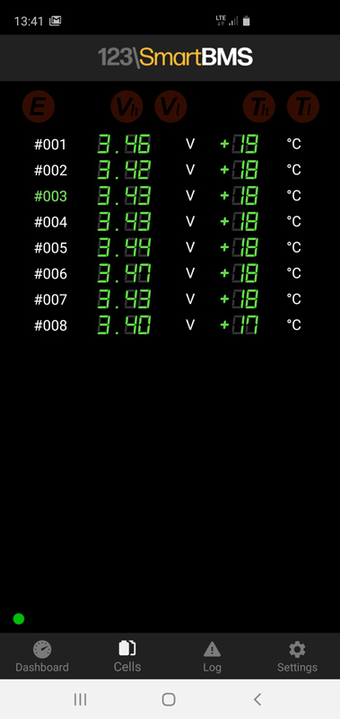

      Die Überwachung der einzelnen Zellen:
