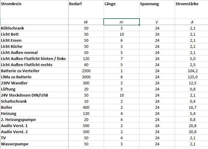

      Mal eine erste grobe Übersicht was geplant ist:
      Die Tabelle ist noch viel größer (Querschnitte, Farben, Formeln, etc.), aber für hier tut's das. Daraus ergeben sich schon mal benötigte Querschnitte, benötigte Kabel und Dicken, Sicherungen..., und ich versuche wie im KFZ mit vielen Farben zu arbeiten. Falls mal was sein sollte tut man sich bei der Fehlersuche unendlich viel leichter.

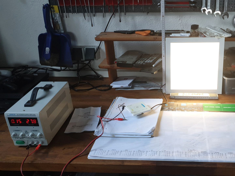

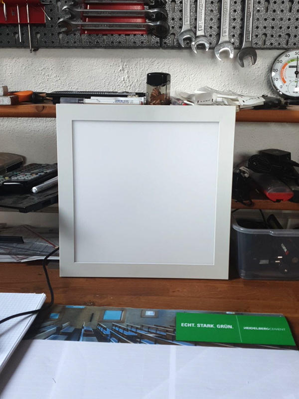

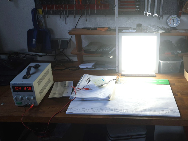

      So, die Sache mit dem Licht im Innenraum...
      Ich hatte mich schon damit abgefunden, dass ich das ziemlich teure Zeug aus dem Schiffsbau nehme. Warum auch immer kosten die rüttelfesten Lösungen erstaunlich bzw. erschreckend viel Geld. In meinen Augen viel zu viel für eine mittelmäßig gemachte Halterung mit etwas Leuchtmittel drin.
      Dann ist aber was lustiges passiert, was den Plan "dezent" geändert hat. Ein Kumpel aus der Schweiz hat mir nebenbei erzählt, dass er seine Hütte nun teilweise auf 24V umbaut. Und dann wurde ich natürlich hellhörig. Zum einen werden neue Häuser inzwischen auch mit einem 24V DC-Netz /neben dem üblichen 230V AC-Netz ausgestattet, zum anderen sind ja ziemlich viele Geräte in dem Voltbereich unterwegs. Also mal genauer hinschauen, war Kumpel so vorhat.

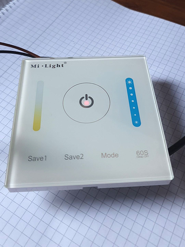

      Nach etwas gemeinsamer Recherche und seinem Vorwissen habe ich dann zum Spaß was zum Testen eingekauft: 24V LED Panele mit 2 LED-Streifen, Warmweiß (rötlich) und Kalrweis (bläulich), dimmbar...
      Aber Bilder sagen mehr als Worte:
      Stromlos:
      Das "Steuergerät":

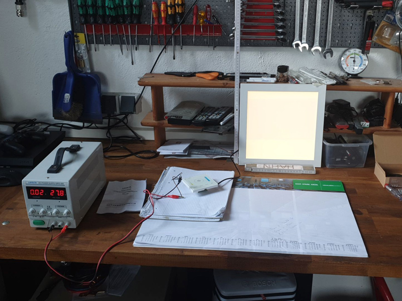

      Mit einem Auge auf die Stromaufnahme achten, warmweiß gedimmt 0,02A:
      (Leider gibt die Kamera nicht die Realität ganz wieder, da sie ja versucht auszugleichen... Es ist in Wirklichkeit deutlich rötlicher/orangeroter)
      Vollgas Kaltweiß, so extrem hell, das man nicht reinschauen sollte, Kamera hat das wohl über volle Blende etwas "fotogener" gemacht, aber die 1,04A sprechend für sich...:
      Und hier ein gesundes Mittelmaß für normale Innenraumbeleuchtung, 0,15A, angenehmes Licht:
      Die Dinger sind - schön in die Decke integriert - glaub das Mittel der Wahl.
      Ob sie pistenfest sind? Keine Ahnung, wird sich zeigen müssen...
      Aber damit ist das Thema "Licht" im Innenraum für mich auf jeden Fall soweit abgehakt. 5-7 Stück von den Panelen, und "es werde Licht"... ;o)

      Mach doch bitte noch deutlichere Bilder mit dem "Heidelberg Zement" Kalender !!!!!!!!!!!!!!!!!
      Olle Schleichwerbung hier so einfach unterjubeln - der IT Frickel ist sich für nichts zu schade.........
      Chantal, heul leise!
      Jammer doch hier nicht rum, nur weil Du Dir keinen anständigen Zement/Beton leisten kannst.... §§unschuld
      ;o)
      Viele Sachen würden gnadenlos weggeworfen, und ich habe keine Probleme mit einem Kalender aus 2019 als Werkbankunterlage...
      sieht nach ner guten lösung aus. und was das thema "pistentauglichkeit" angeht, wäre ich da auch entspannt. klar, ne schlechte löt- oder steckverbindung stellt sich dann schneller heraus, als in nem haus. aber selbst wenn unterwegs mal eine ausfällt...so what.
      wäre ja langweilig, wenn immer alles perfekt funktioniert beim ersten versuch.

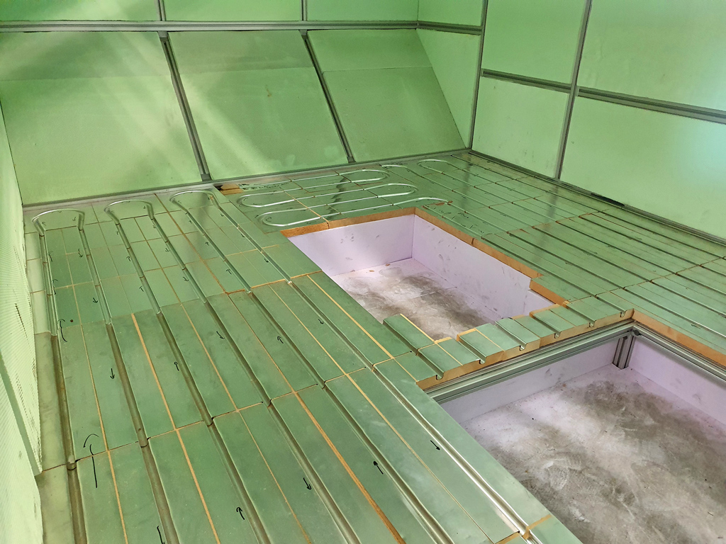

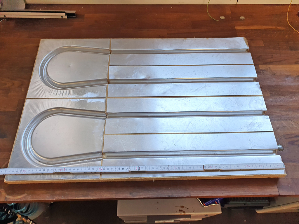

      Fußboden muss so langsam mal rein, damit wir mit dem Innenausbau anfangen können...
      Also, hüh.

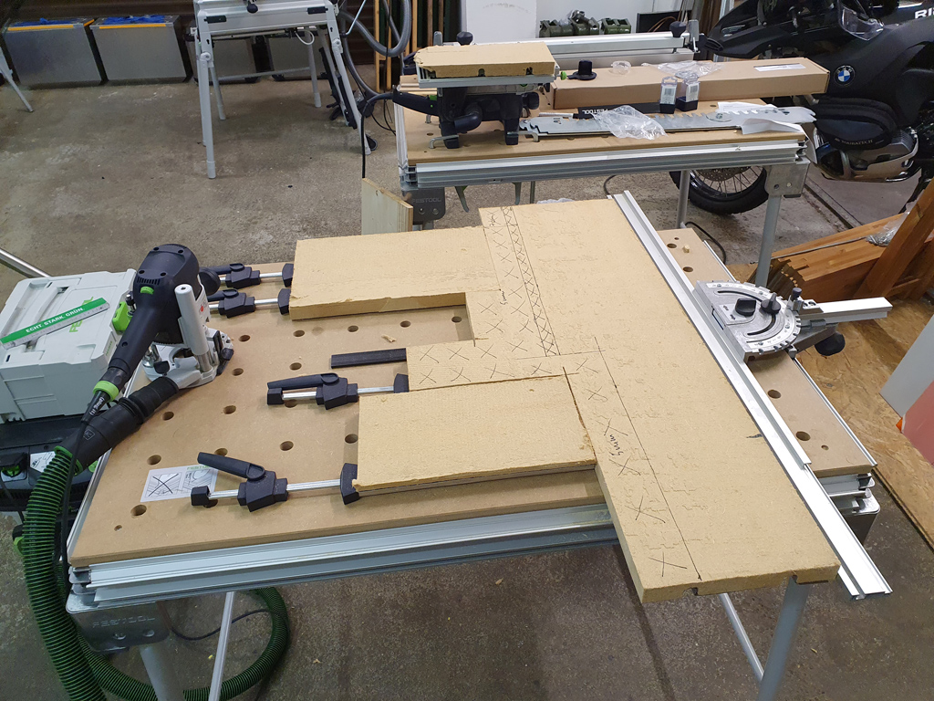

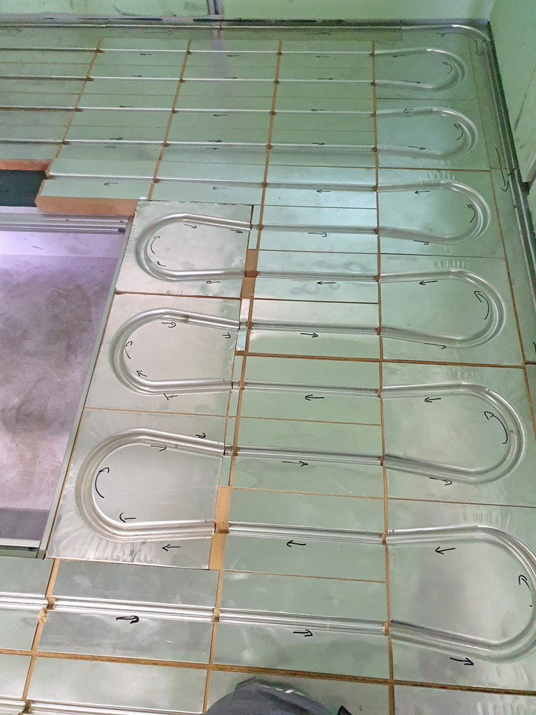

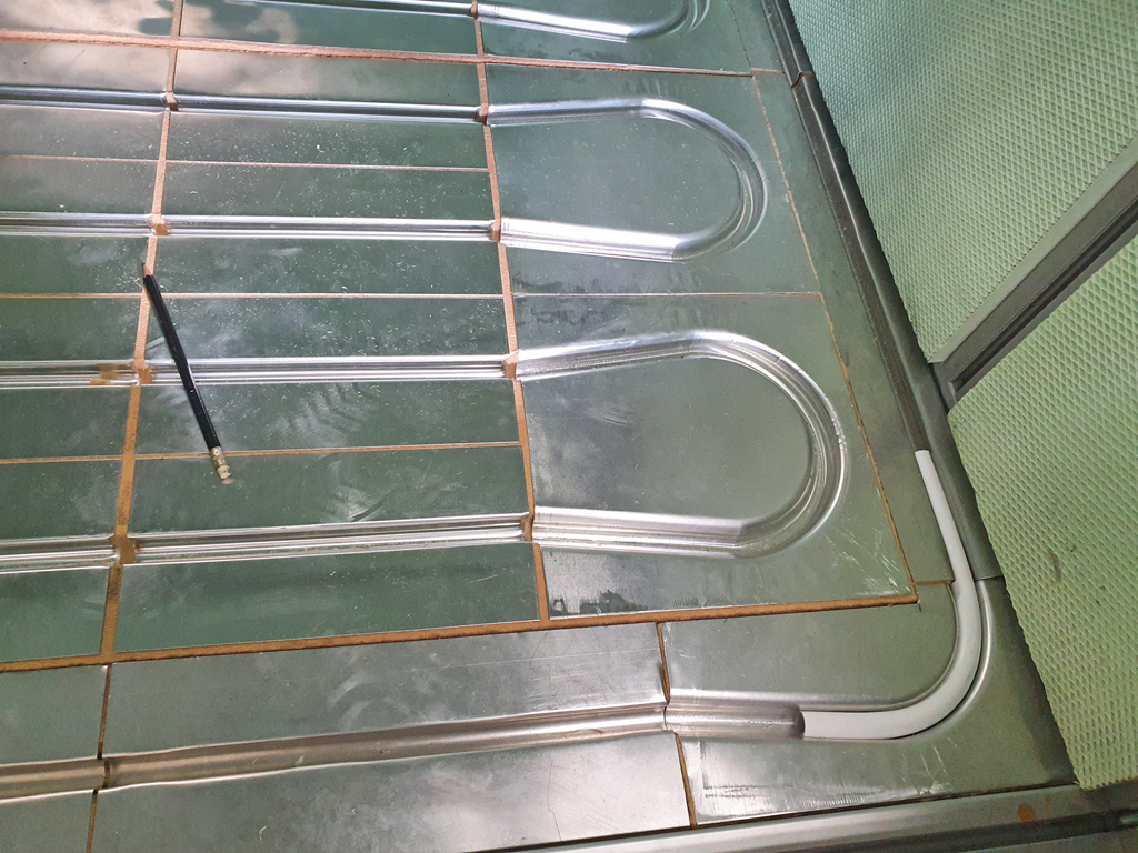

      Mein Bekannter und Gas-Wasser-Scheiße-Handwerker des geringsten Misstrauens hatte einen echt guten Tipp für die Fußbodenheizung. Harfaserplatten mit integrierten Leitungsführung aus Alu. PERFEKT für unser Vorhaben.
      So sehen die Platten also aus:
      Viel Kleinarbeit, um einen halbwegs guten Weg um die Keller zu finden ist ganz schön viel Planung und dann eben Sägen angesagt.

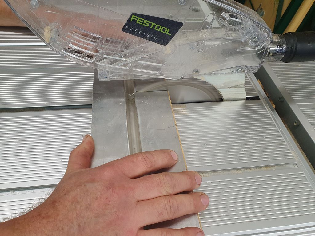

      Geht aber mit vernünftigen Werkzeugen dann am Ende leicht von der Hand.

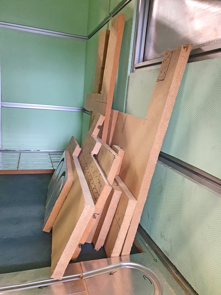

      Einige Stunden Später liegt die Rohfassung mal drin, so manches Einzelteil braucht gleich mehrere Schnitte...:
      Aber so grob passts, in unserem Fall quasi auf Anhieb ordentlich geworden.

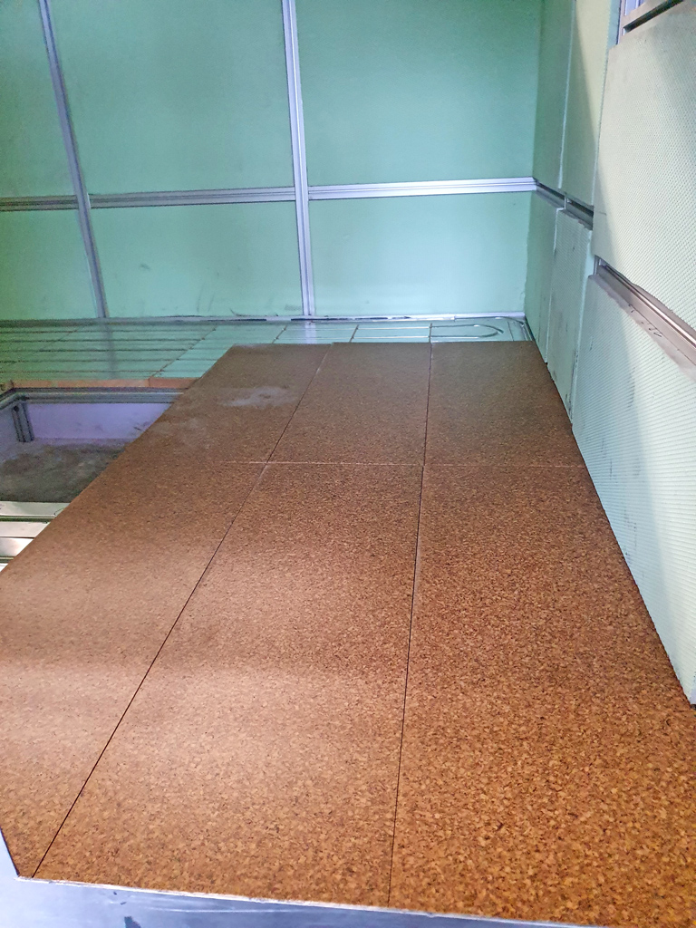

      AAAAber, da sind ja die Keller, welche 5-6mm aufbauen... Also nachdem die Teile grundsätzlich passen... tapfer alles wieder frisch anzeichnen und die entsprechenden Teile wieder raus...
      Aber ohne einen exakt ebenen Fussboden braucht man nicht weitermachen wollen. Also pingelig ausnivellieren.
      Alles halbwegs vernünftig vorbereiten und die Oberfräse macht dann den Rest... Man muss sich nur vorstellen, dass das eine "Meditative Aufgabe" ist, schon ist es weniger schlimm... ;o))
      Der Test ist gut. Ich definiere den Boden als eben. Der Kork zum Testen ist uns zu dunkel, wir machen was Helleres rein. Aber das müssen wir die Tage mal entscheiden und bestellen.
      Auf jeden Fall ist damit mal wieder ein Schrittchen in die richtige Richtung gemacht. Zum fertigen Fußboden ist's nun nicht mehr weit. Ich hoffe, dass ich den Teil im Januar voll fertig bekomme.

      Das mit der Elektrolyse und Lochfraß ist dir aber bekannt?
      An dem Tag wo sich da - was auch immer - irgendwo durchgefressen hat, da gibt's schon lange keinen Diesel mehr... ;o)
