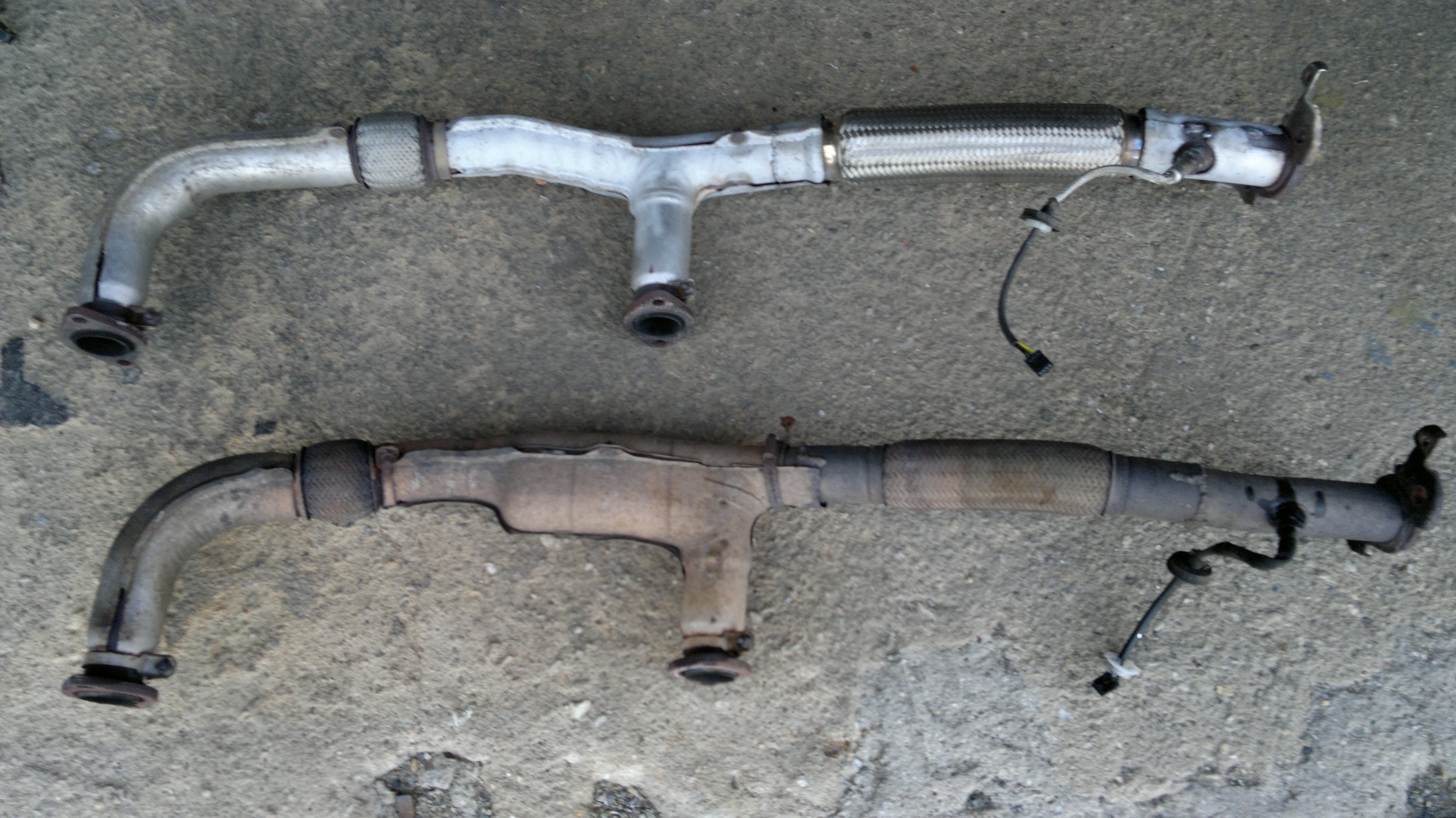

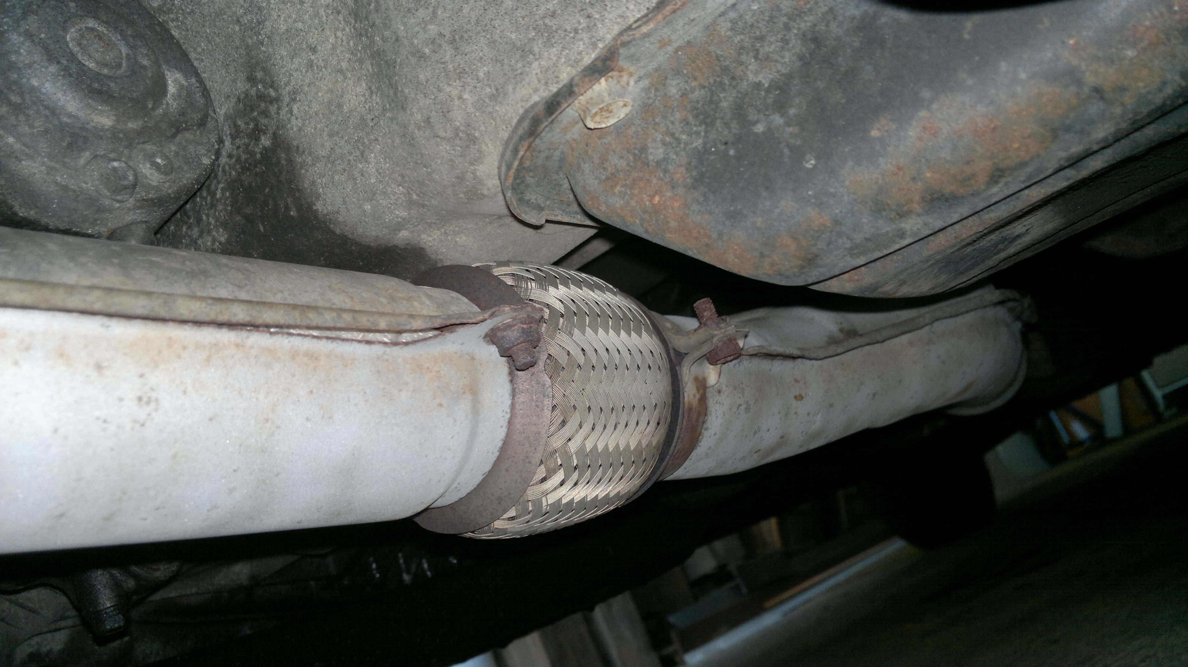

      Muss das so sein?
      Als ich mich heute unters Auto gelegt hab, wegen dem undichten Getriebe, ist mir aufgefallen, dass das Hosenrohr welches ich letztes Jahr rangebibscht habe mit dem ersten Flexstück schleift. Da das Hosenrohr der bluestar verkauft hat nehme ich an, dass das Teil eigtl nicht an meinen 24V gehört. Ich hab mal noch ein Bild von meinem alten und dem neuen Hosenrohr angehängt. Da sieht man auch, dass beim alten das Flexstück weiter vorn sitzt. Hach, immer ist irgendwas... :thumbdown: Außerdem fehlt bei dem neuen Hosenrohr auch dieser "Huckel", der pfeifende Geräusche beim Abgasstrom unterbinden soll. Damit hatte ich aber zum Glück keine Probleme.
