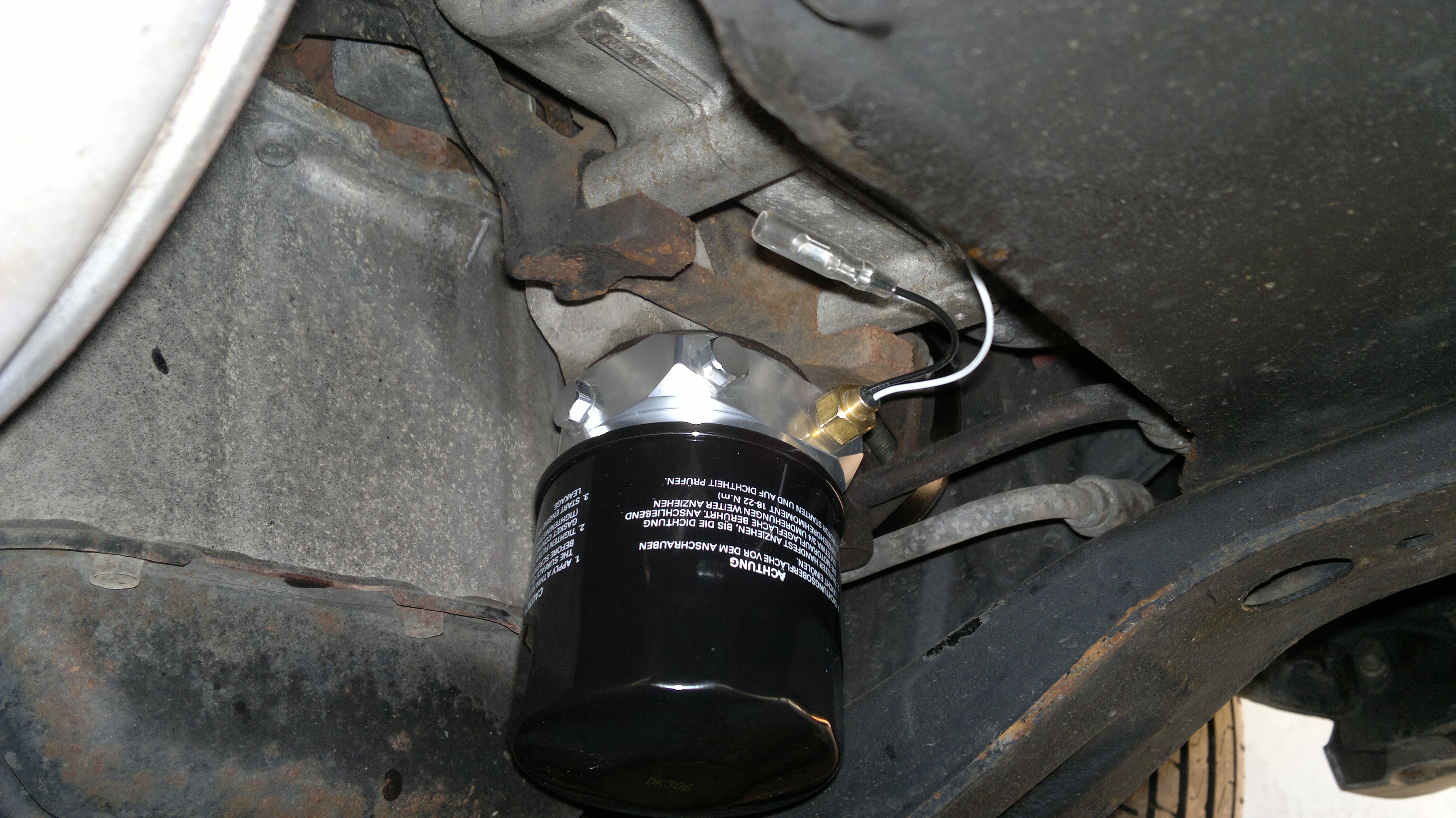

      Der Ölwechsel wurde heute durchgeführt, inkl. Montage des Ölfilteradapters für die Öltemperaturanzeige im Innenraum. Vor dem Ölwechsel hab ich noch Motor Clean von Liqui Moly reingekippt. Kann noch nicht sagen ob das ne Verbesserung gab. Nach ner kleinen Probefahrt in der Stadt war die Öltemperatur nur auf 60°C. Ist das normal oder ab wann kann ich es mir eigtl. leisten den Siggi zu treten? Man soll ja warm fahren, ich weiß, nur ab welcher Temperatur kann man volle Last abfordern? Mal so interessehalber am Rande...
        1,51 MB, 4.000×2.248, 43 mal angesehen
      Ab ca. 70°. Da kannst locker Dammpf geben. Der 3.0 ist Fett viel Motor. Er braucht Zeit um Komplett warm zu werden. Ca. 2-3 Km.

      Um Deine Frage zu beantworten:
      Ich mache es so, ist die Temp. unter 20°C, dreh den Motor max. 2000U/min
      bei 40°C max. 3500 U/min
      bei 60°C max. 4500 U/min
      ab 80°C Volllast
      80°C ist ein normale Öltemperatur, er kann schon mal heißer werden bei einer Autobahnattake, auch normal
      @47mado
      Deine 2-3 Kilometer sind sicherlich sinnbildlich gemeint, denn je nach Außentemperatur, kann man getrost, hinter jede Deiner Zahlen, noch eine Null packen, dann kommt das hin. Meine Werte beziehen sich dabei auf ca. 4 Liter Motoröl im Galant.
