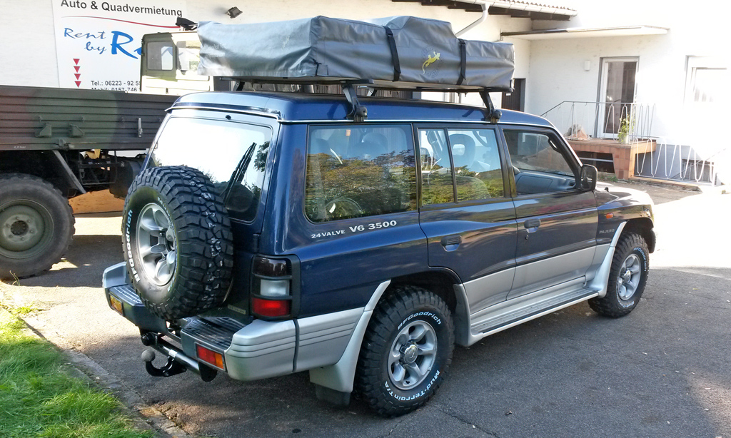

      Sodele - wir sind bei Kilometer 92.372 und es gab:
      - frisches Motoröl "Castrol Magnatec 10W-40 A3/B4"
      - frisches Getriebeöl "Castrol Syntrans Transaxle 75W-90 GL4"
      - frisches Verteilergetriebeöl: "Castrol Syntrans Transaxle 75W-90 GL4"
      - frisches Öl fürs vordere Diff: "Castrol Syntrax Longlife 75W-90 GL5"
      - frisches Öl fürs hintere Diff: "Castrol Syntrax Longlife 75W-90 GL5"
      Alle Öle (abgesehen vom Motorenöl, was eh bei mir alle 10.000km gewechselt wird) kamen noch recht "hell" nach rund 40.000km und etwa 2 Jahren wieder zum Vorschein. Auch keine Späne oder Abrieb der zur Besorgnis anregen würde. Scheint alles Bestens, alle Allradfuntkionen gehen und ich habe den *subjektiven" Eindruck, dass das Getriebe einen Tick "geschmeidiger" schaltet.
      Eine Sache ist "komisch". Ins Mitteldiff haben nur ca. 1,9 Liter gepasst. Frank hatte in der Liste mit den Füllmengen 2,5 Liter angegeben... ???
      Aber doppelt kontrolliert - da wollte einfach nicht mehr Öl hinein...
      Whatever, jetzt ist abgesehen von den üblichen Jahresinspektionen bis 150.000km theoretisch Ruhe.
      Dann geht's wieder in die vollen, incl. Zahnriemen, Zündkerzen, etc. etc. etc.
      Sollte ich dazu kommen gibt's später noch ein Bild von den neuen Schuhen.
      Ölige Grüße

      Sodele, der ROKY steht nun auch auf neuen Schuhen - BF Goodrich MT KM2, 31x10,5-R15 - nochmal alles an Schmierpunkten pingelig abgearbeitet, mit Rostschutz und Wasserverdränger versehen, auf Funktion geprüft... Feine Sache. Was für ein G3!lE$ Auto!
