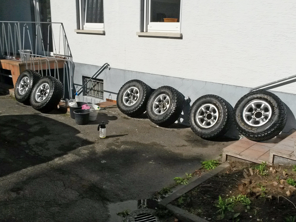

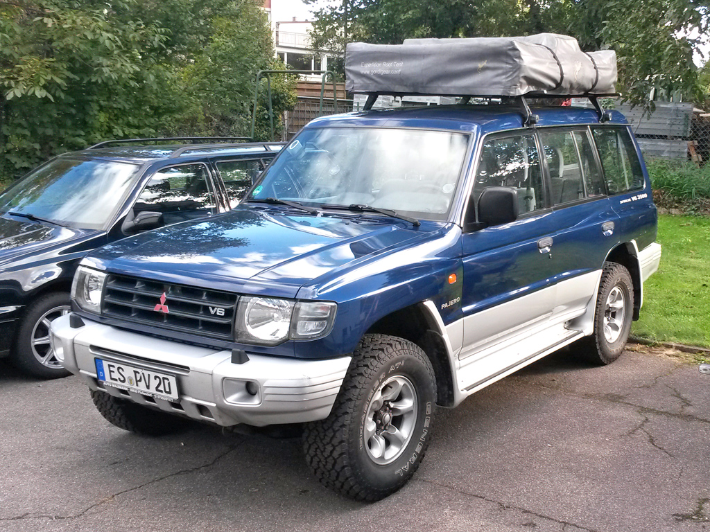

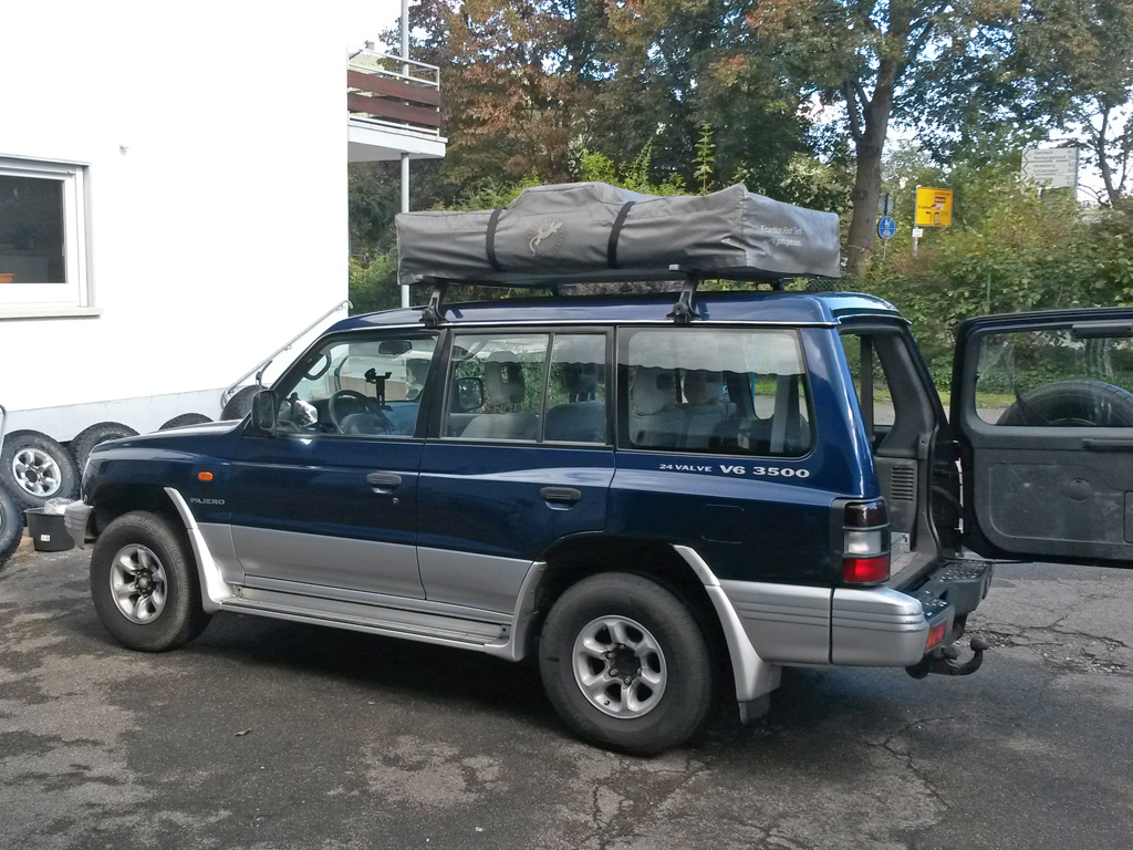

      Sodele, es ist Oktober und Zeit darüber nachzudenken, welche Schlappen zur Jahreszeit passen. Abgesehen davon hat ROKY mal wieder ein paar Pflegeeinheiten verdient, da ja in letzter Zeit das Sternchen mehr Zuwendung erhalten hat...
      So hab ich mich gestern mal ans Werk gemacht... Dachte die General Grabber AT2 könnten gut zur Saison passen...:
      Bissi Wasser schadet auch nicht...
      Auch der ROKY hat unter der Dreckschicht noch etwas Lack... wie sicher herausgestellt hat... :whistling:

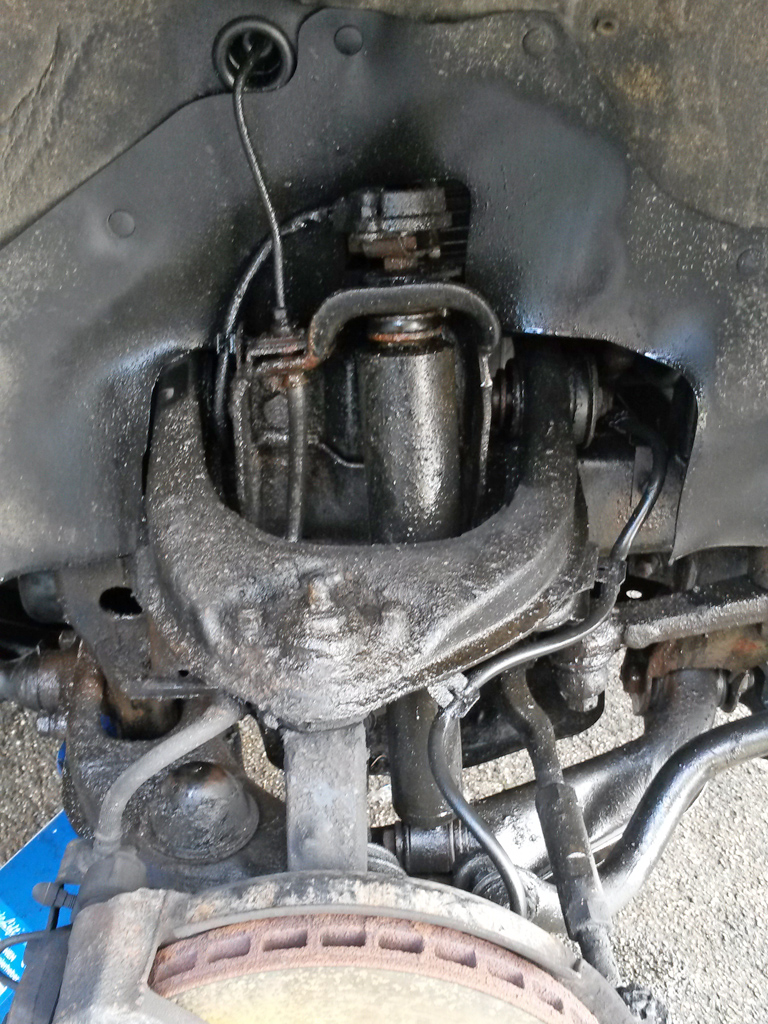

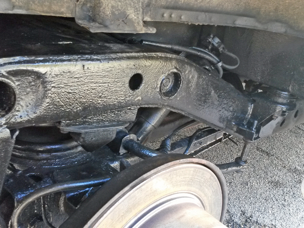

      Normal sollte man beim Reifenwechsel ja seine Herztabletten griffbereit haben... Aber diese Saison hat ROKY ganz gut überstanden. Vorne links sah am schlechtesten aus, da wird in absehbarer Zeit was am Rahmen gemacht werden müssen, aber es ist noch nix durch.... Aber leider kenne wir das ja - es kann dann voll schnell gehen.

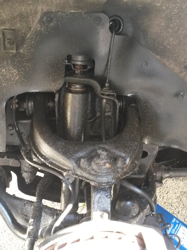

      Vorne rechts sah noch sehr ordentlich aus. Also auch vor und hinter der Aufhängung.

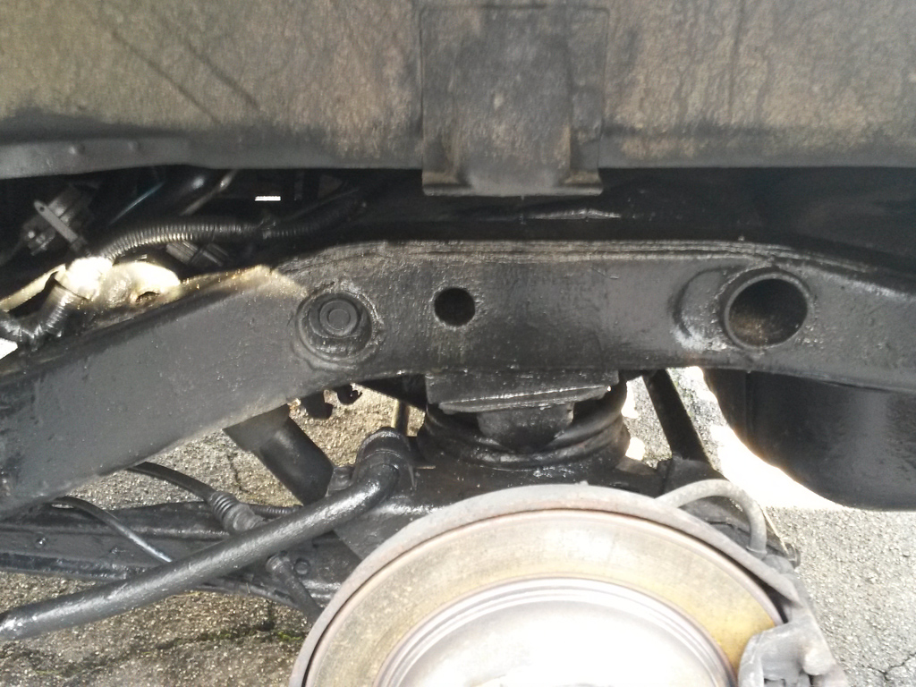

      Hinten links an den üblichen Verdächtigen hab ich im Moment noch Ruhe. Aber bei der Schlange kams ja auch "über Nacht", schauen wird mal.
      Hinten rechts schaut es auch noch ganz ordentlich aus. Gefühlt ist links schlechter als rechts... Liegt vermutlich daran, das der Gegenverkehr noch mehr Salz und Gammel unters Auto bringt...

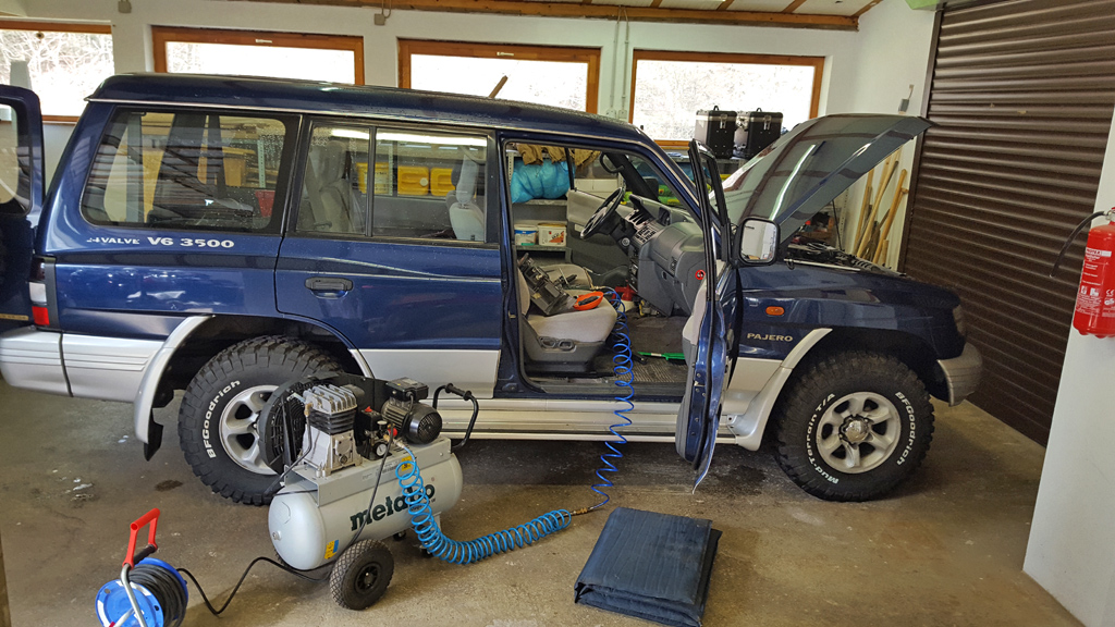

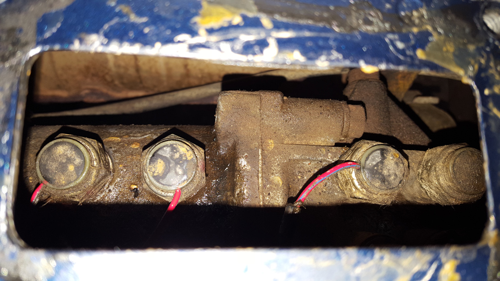

      Aaaalso, leider wurde das arme Auto in 2017 etwas vernachlässigt... Die Baustelle (Bastelstube) hatte Vorrang und wie ob ROKY das doof fand, so musste er sich mit ein paar fiesen Sachen reindrängeln, die man dann auch WIRKLICH machen musste...
      Angefangen hat es damit, dass die frisch revidierte Bremse dann nach vielleicht 5000km wieder gezickt hat, der hintere linke Bremssattel war wieder fest. OK, diesmal komplett neu, fertig.
      Dann wurde der Öltropfen unten am Motor (den hatte er eigentlich schon immer) aber immer größer und schaffte es sogar auf den Boden. OK, Zeit um zu handeln.
      Wie hatten 2 Stellen wo der Motor vermeintlich undicht geworden war:
      - Kubelwellen-Simmerring zum Getriebe (im Getriebe war Motoröl unter der Kupplung)
      - Nockenwellen Warungsklappe O-Ring
      An den Kurbelwellen-Simmerring kommt man total gut ran. Dazu muss nur das Getriebe raus... *grummel*
      Das Beste: Der Simmerring war DICHT!!!! (Natürlich trotzdem getauscht). Dafür war das Pilotlager vom Getriebe/Kupplung am Arsch, war also dann doch gut, das Getriebe rauszunehmen.
      Das Öl lief durch eine kleine Bohrung/Kanal vom Nockenwellen-O-Ring zwischen Motor und Getriebe nach unten, so hat's uns entsprechend veräppelt.
      Naja, dann war das erledigt.
      Keine Woche später hab ich Getriebe-Öl auf dem Boden vom Mitteldiff, da hatte sich der Entlüftungsschlauch gelöst... kommt man auch sehr gut dran... *grrrr*
      Und wieder 2 Wochen später blinken die Vorderen Lämpchen vom Super-Select... (Und die Leuchtmittel im Cockpit sind eh schon länger teilweise kaputt)... ;o))
      Das hab ich dann einfach bis jetzt einfach mal ignoriert und gelernt die blinkenden Dinger einfach nicht zu beachten... ;o))
      Wie auch immer, zwischendurch mal die 2WD/4WD-Schalter bestellt, dazu noch vorsichtshalber den 4WD-Schalter von der Vorderachse der den Zustand der VA ans Steuertier übermittelt.
      Wir haben natürlich brav gemessen, interessant: Der 2WD/4WD-Schalter war vermutlich wirklich defekt, und der Schalter von der VA hatte einen "Wackler".
      LEIDER: Das eigentlich Problem war die Unterdruckanlage... :whistling:
      Naja, das Zeug ist gestern per Express gekommen... Sind "nur" 500 EUR, wenn man sich dann auch gleich das Stellglied und den Vac-Behälter gönnt... Leider sieht das Zeug bei mir durch die Offroad- und Wüsten-Einsätze alles nicht mehr so gut aus, daher: ALLES NEU.

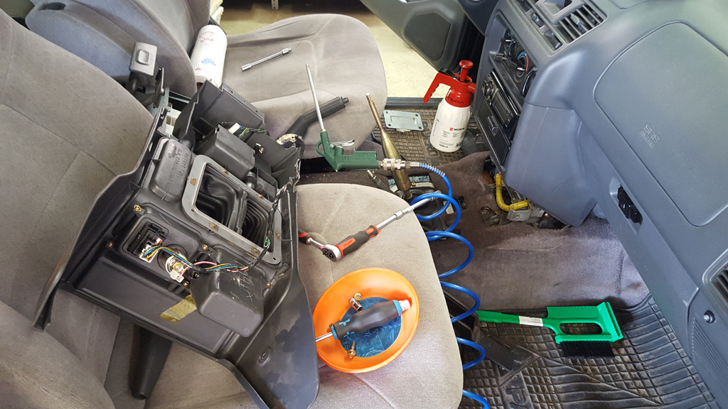

      Die Mittelkonsole krieg ich inzwischen auch im Schlaf in 3 Minuten ausgebaut...
      Und auch wenn de Schlange was anderes behauptet - die Getriebeschalter gehen NICHT mal so eben von unten raus!!!

      Die Mittelkonsole ist (wenn man weiß wie) also wirklich schnell drausen und dann kuckt man direkt auf die Wartungsklappe... Außerdem kann man nur von oben vorm rausschrauben vernünftig sauber machen... Nüschd?
      Bein nächsten defekten Getriebeschalter (der hoffentlich nie kommt) darfst Du mir dann zeigen wie Du so ein Ding "von unten" raus und wieder reingefrickelt bekommst... :thumbup:
