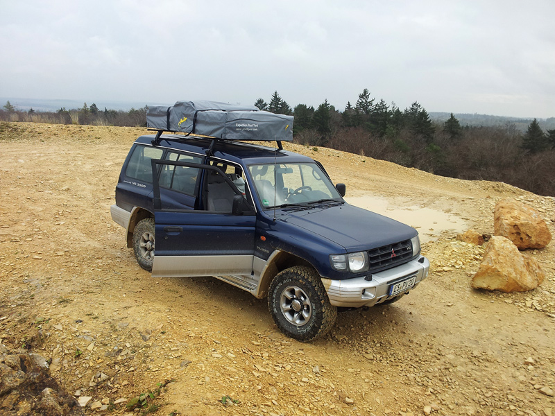

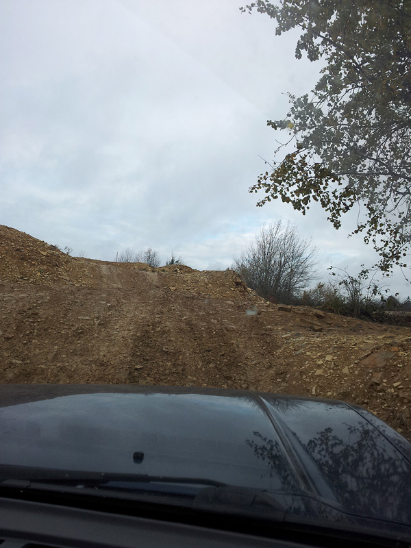

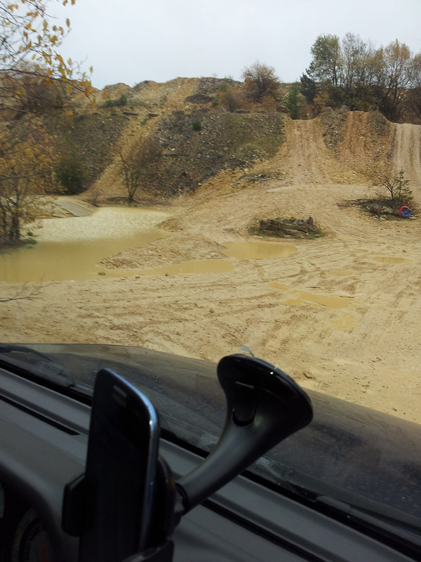

      ... war gestern mit "Roky" das erste Mal ernsthaft abseits der Straße unterwegs... :thumbsup:
      Im Offroad-Park Langenaltheim in Franken.
      WOW - das Ding ist echt nicht schlecht!!!
      Leider konnte ich viel von den krasseren Sachen nicht Fahren, da er entweder in der Mitte oder mit der Anhängerkupplung böse aufsetzen wollte. Daher "nur" die Passagen die nicht ganz so garstig waren. Aber die hat er mit einer Lockerheit gemeistert - das war schon beeindruckend...
      Auch der Spritverbrauch steigt allerdings auf beeindruckende Werte... ;o)))
      Hin und wieder hatte ich den Eindruck, dass es "komisch" richt. Bin aber sicher, dass es nicht die Kupplung war... Kann es sein, dass das Mitteldifferential irgendwann zu heiß wird? Wir waren aufgrund von Regen, Matsch und der sportlichen Steigungen praktisch nur im 4LLc unterwegs mit vielen engen Kurven, die nicht grad nett zu gesperrten Diffs sind...
      VG, Gero

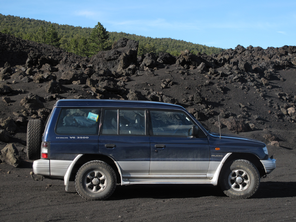

      Hier auch mal ein Bild von "Roky":
      OH, ich liiiiiiieebe solche Bilder :love: :love: :love:
      Die Ausfahrten allerdings noch viiiiiieeeel mehr :rolleyes:
