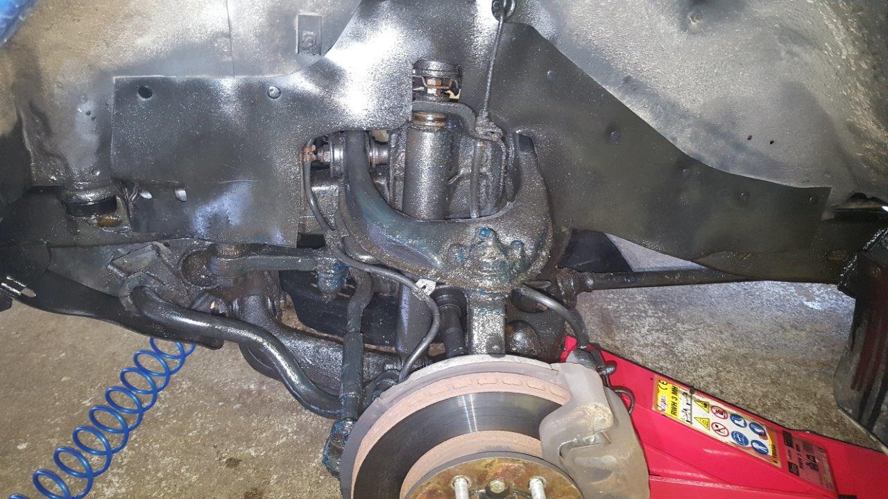

      Seit kurzem, und *irgendwie* auch in Verbindung mit der zunehmenden Hitze, hatte ROKY angefangen vorne, vor allem beim Ausfedern, zu "knarzen".
      So richtig lies sich das Problem nicht eingrenzen, so bin ich also heute SEHR zeitig bei meinem Meister Fritz vorstellig geworden.

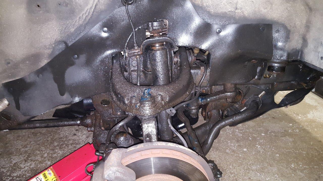

      Zum Schluss haben wir vorne mal soweit alles weggeschraubt um uns dem Problem zu nähern.
      Dabei war es letztlich ganz einfach - es war der Stabi. Abgebaut, hübsch gemacht, mit passendem Fett frisch ein geschmiert, zusammengebaut... Knarzen weg.

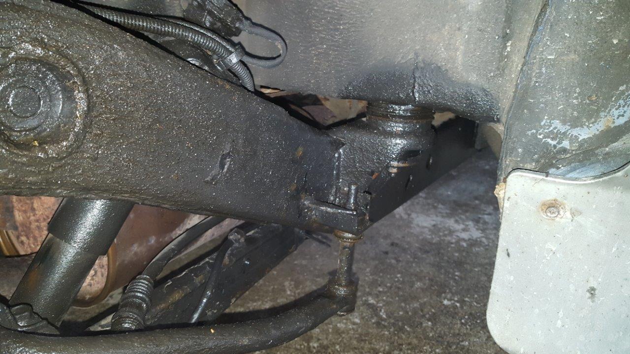

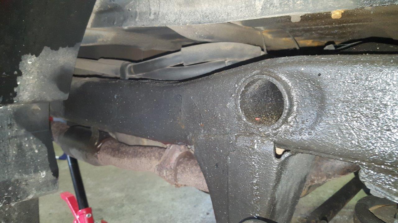

      Moin,

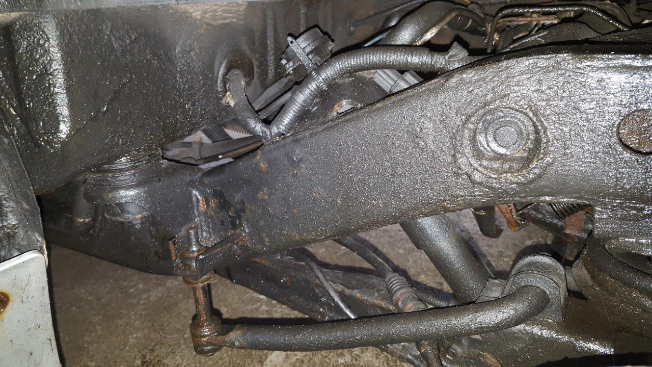

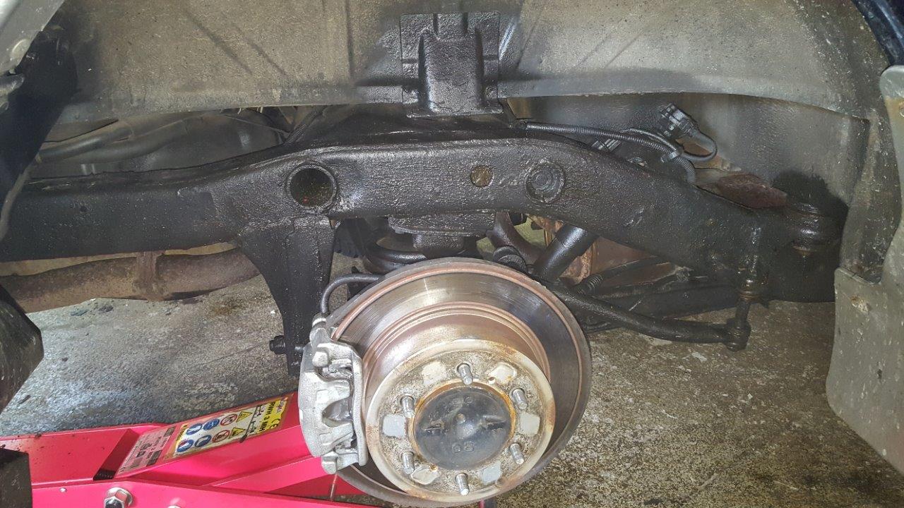

      am Wochenende von Sommer auf A/T umgestellt und das übliche Fett-, Schmier- und Konervierungsprogramm durchgezogen.
      Die gute Nachricht ist: 3 Ecken sind nach wie vor in einem recht ordentlichen Zustand:
      Soweit so schön und gut... Aber die schlechte Nachricht kommt aber gleich...

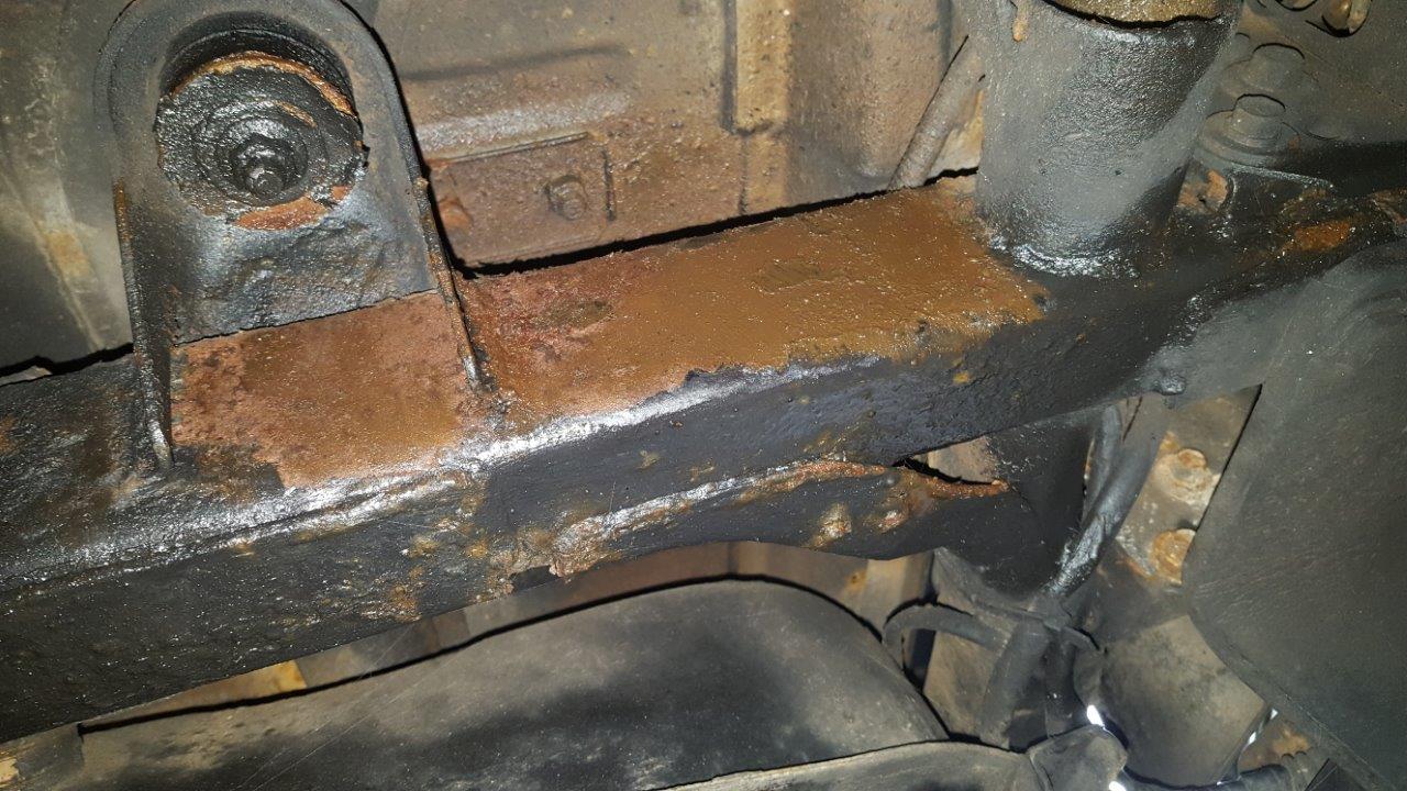

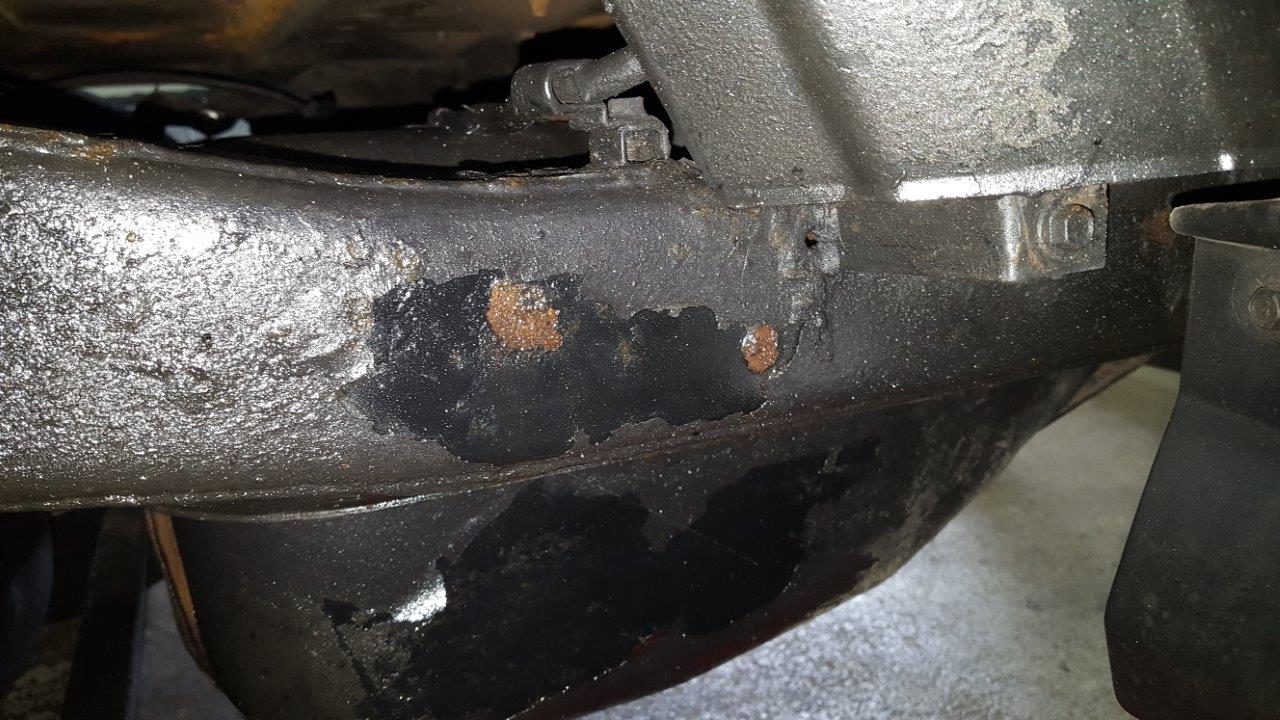

      Weniger lustig fand ich die Ecke hinten rechts... Wie immer, es ist eine Frage der Zeit:
      Tja, es ist zwar noch genug Material da um dem Hammer zu widerstehen, aber klar ist auch: Jetzt muss man langsam aber sicher einen Plan machen, was wann gemacht wird.
      Für diesen Winter wird wohl auf beiden Seiten die alte Beschichtung und der Rost runtergeschrubbt, mit TimeMax frisch versiegelt, aber irgendwann wird es an die Schweißarbeiten gehen müssen.
      Mal so ne Frage in den Raum: Wer hat das Heck schon mal ordentlich revidiert? Zeitaufwand, Kosten, Ergebnis?
      Viele Grüße
      Was nennst Du denn "ordentlich revidiert"? Wie neu wird das nicht, da kannst machen was du willst. Du kannst nur hingehen und dort ausschneiden wo er durch ist. Dann guckst du rein und schneidest so lange weg biss ordentlich Material da ist. Da schweißt du dann neues vernünftiges!!! Blech ein (also keene abjewickelte Konservendose vom Aldi), konservieren und feddisch. Dann wartest du auf das nächste Loch... §§unschuld
