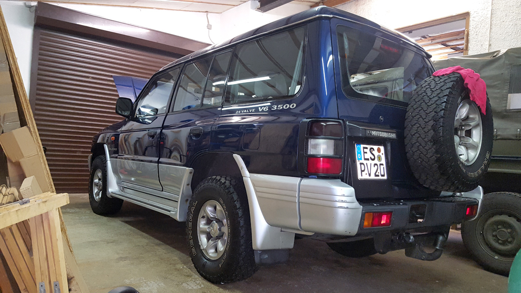

      Am Samstag war es mal wieder für ROKY soweit... Großkampftag in der Halle:
      - neuer Zahnriemen... #CHECK
      - neue Umlenk und Spannrollen... #CHECK
      - neue Keilriemen... #CEHCK
      - neues Kühlwasser... #CHECK
      - neue Zündkerzen... #CHECK
      - alle Dichtungen im Umfeld neu... #CHECK
      - neue Öle... #CHECK
      - neue Filter... #CHECK
      Offene Baustellen:
      - neue Kupplung incl. Schwungscheibe... # Teile liegen im Auto
      - Kühlwasserschläuche mal neu bestellen... # Eilt nicht, sollte man aber im Auge behalten
      - Lüfterzarge, untere Luftführung bestellen. # Ist beim Ausbau leider in zwei Teilen rausgekommen, Eilt aber auch nicht
      - Kühlwasserverschluss-Deckel muss neu. # Weil gammelig
      - Auto polieren und wachsen # Vielleicht am WE
      - Auto Innenraum aufbereiten # Vielleicht am WE
      - Scheibenwischblätter tauschen... # Teile liegen im Auto
      Und wenn alles hübsch ist, dann gibbet auch ein Bild... ;o))
      Diesen Winter war der ROKY kein einziges mal auf Salz unterwegs und durfte in 90% der Zeit auch in der Halle übernachten. Dankbares Ergebnis: Rost konnte sich nur minimal weiter ausbreiten. Zum Glück kann man den Zerfall (wenn schon nicht aufhalten) wenigstens verlangsamen... :;klopp

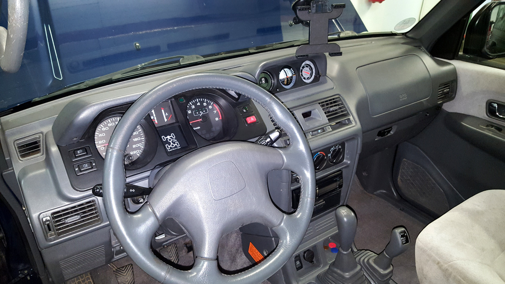

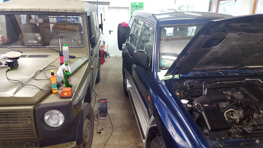

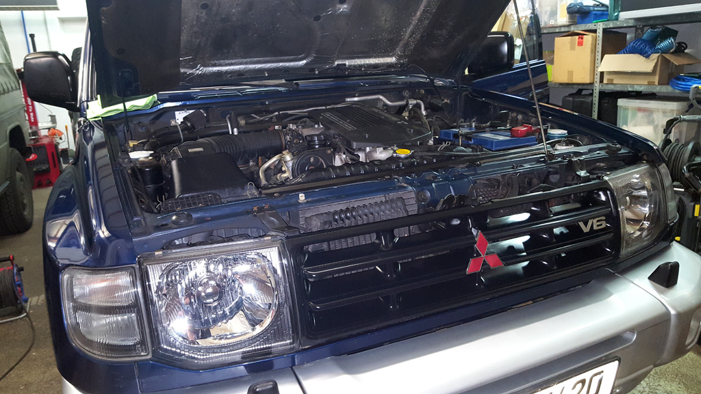

      Sodele, wie versprochen, mal ein paar Bilder... ROKY konnte endlich auch mal wieder etwas Zuneigung erfahren und wurde zumindest mal in Ansätzen hübsch gemacht...
      Wobei man einfach nicht vergessen darf, das Auto ist jetzt 20 Jahre alt...
      Reinigen, Polieren, Wachsen...
      Erste Ergebnisse:
      Es glänzt wieder ein bissi...
      Auch im Motorraum eines V20 hab ich schon deutlich Schlimmeres gesehen:

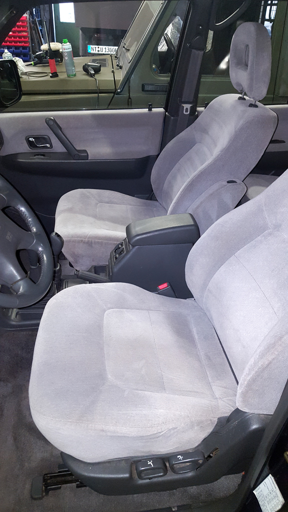

      Cockpit kann man auch wieder bedenkenlos anfassen, wenngleich der Sahara-Staub und Fesch-Fesch teilweise echt hartnäckig ist...
      Der Polsterreiniger war nicht der Bringer... Die Karre stinkt jetzt zwar nach Chemie, viel sauberer isse aber nicht geworden. Die vielen kleinen Flecken aus den letzten Jahren gingen nicht mehr wirklich raus.
      Und ja, Blubbis Lieblingsgetränk darf bei einer geruhsamen Reinigungsaktion natürlich nicht fehlen... Becks war grad im Angebot... ;o)

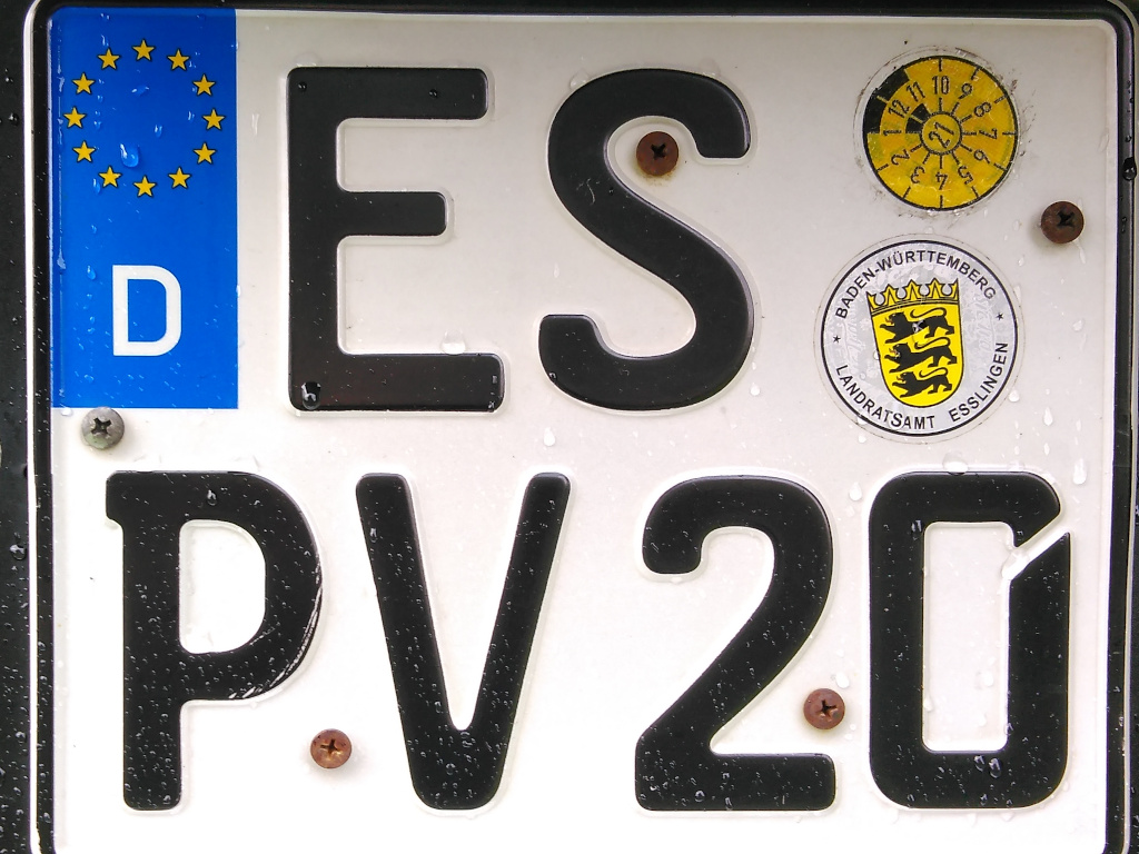

      Wie die Zeit vergeht... Schon wieder zwei Jahre rum... ABER:
      Die AU war dieses mal aber eine recht knappe Sache.
      Im Leerlauf war Lambda 0,997 - 1,001, also alles 1a.
      Bei den 2700 - 3000 u/min wollte ROKY einfach nicht die geforderten 1,030 einhalten. Lag immer bei 1,035 - 1,040. Zwar albern, aber die Software lässt sich kaum noch überlisten, da gekoppelt mit der HU-Software.
      Durch etwas "Spielen" mit der Drehzahl hat er dann mal kurz 1,027 gehabt und die Sache war durch. CO war eh durchweg OK.
      Nett fand ich den Prüfingenieur, ... weil klar war, dass das Auto echt schnurrt wie ein großes Kätzchen, ... und trotzdem "Computer says "No"... wurde dann zwischendurch dann recht laut geflucht:
      "Oh Mann, was ist das eigentlich wieder für eine gottverdammte Zeitverschwendung mit dieser AU-Scheiße!!!".
      Ja, es ist beim Benziner wirklich albern, wenn man merkt, dass der Motor 1a rund läuft... Aber es ist wie es ist. Immerhin wieder 2 Jahre Ruhe.
      PS Die Kennzeichenschrauben sind so rostig, weil die sich für den Rahmen opfern... ;o)
