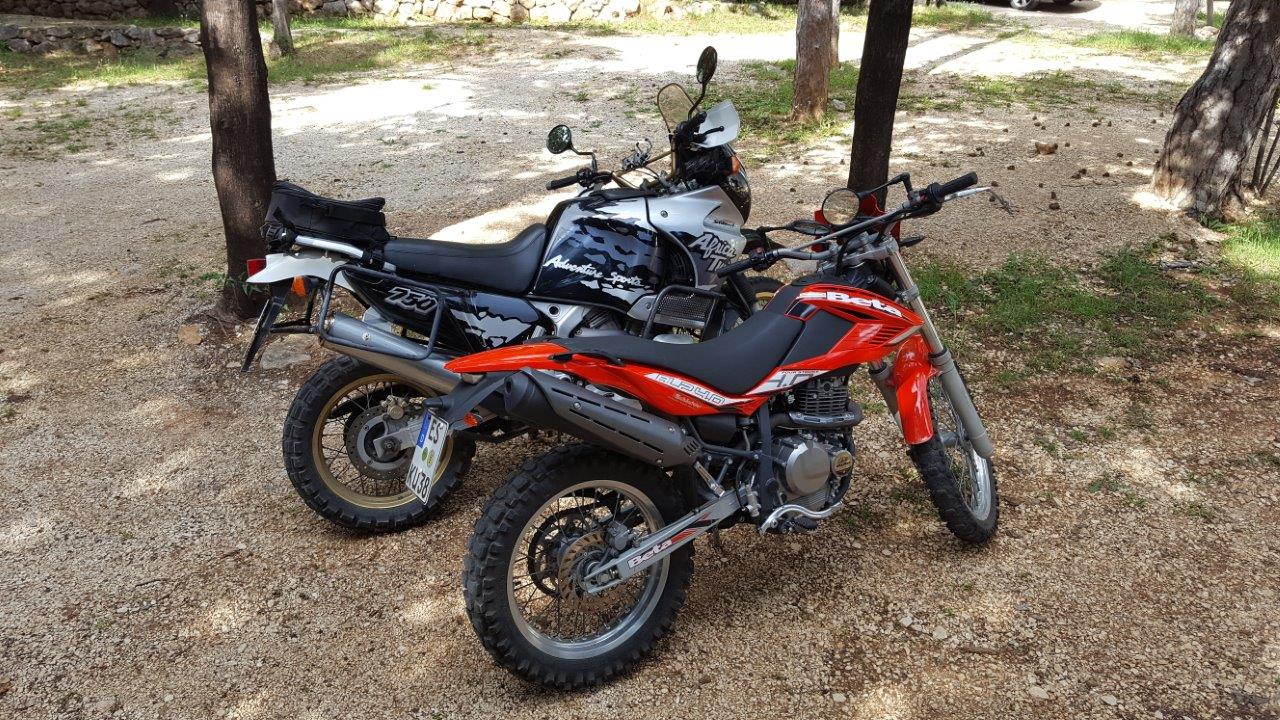

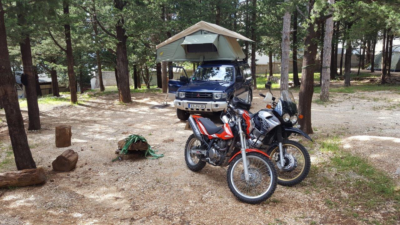

      Sodele, nach den diversen "Hürden" schreibe ich diese Zeilen tatsächlich von KRK.
      Der Aufbruch in Richtung Süden war echt gepflastert mit Hindernissen diesmal, aber der ROKY hat uns dann letztlich ohne jegliche Vorkommnisse "negativer Art" über die Alpen gebracht. Die 4-Länder-Tour lief ganz ordentlich.
      Dachzelt-Scharniere noch mit großen Zangen wieder in Form gebracht, Gestänge von Hand gerichtet, den Rest muss halt Kaugummi und Klebeband richten... :whistling:
      Im Moment sitze ich zwischen ROKY und der AfricaTwin unter einem Oliverbaum, natürlich mit einem kühlen Hofbräu.

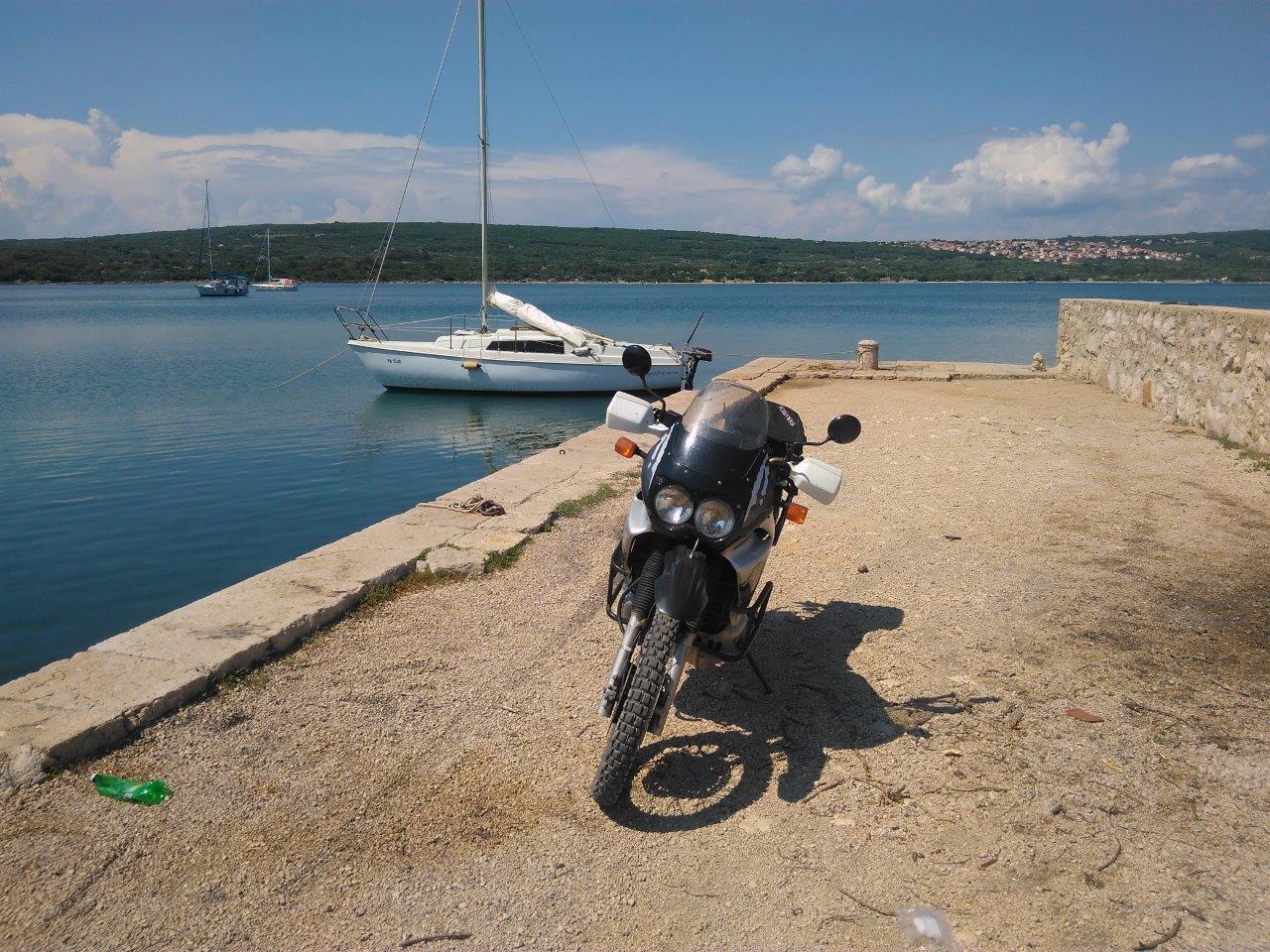

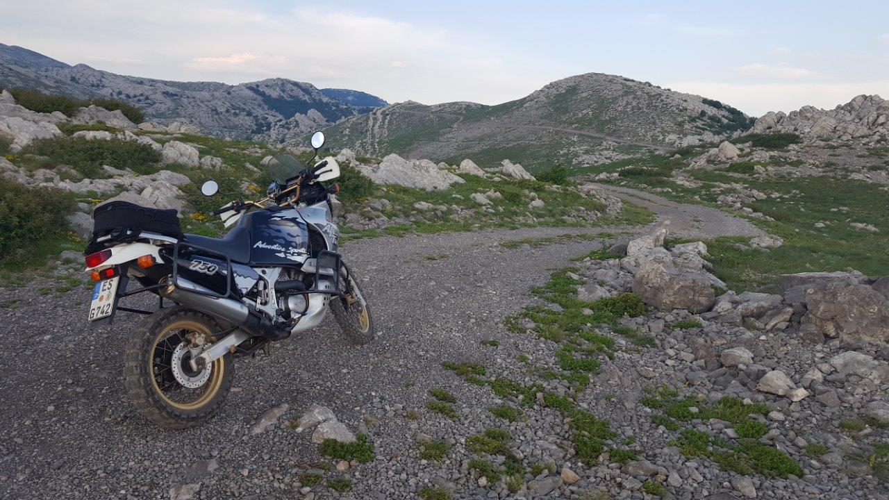

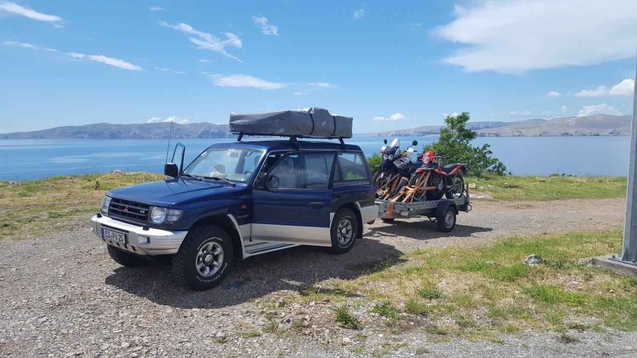

      Hat halbwegs funktioniert. Ein paar Schnappschüsse von unterwegs...
      ROKY war tapfer und hat die kleine Runde mit 2700 km locker weggesteckt!
      Verbrauch lag um die 15 Liter, alles OK. Keine technischen Pannen, abgesehen von Staus und nervigen Grenzen war alles gut.
