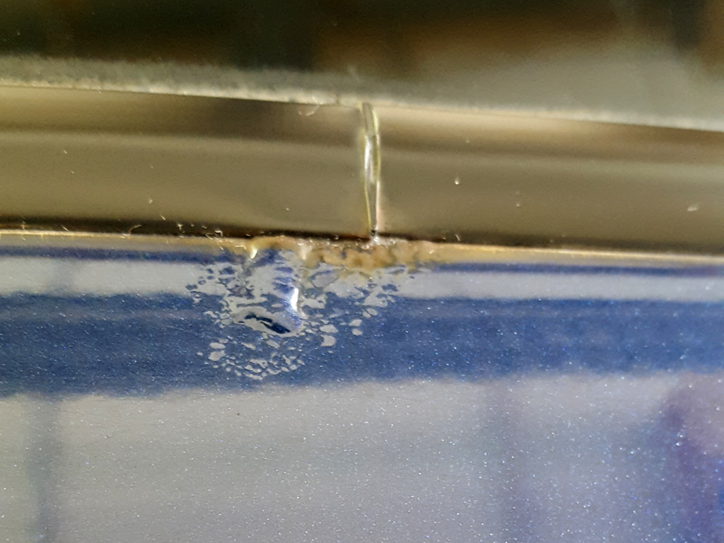

      Sodele, aber jetzt leider mal Ernst... So langsam MUSS ich leider was gegen dern Rost tun, sonst war es das bald mit dem schönen V20...
      Mal so in den Raum gestellt... Kann man so was *vernünftig* selber machen, oder bleibt da nur der Gang zum Profi?
      Man sieht es zwar noch nicht wirklich, aber man kann erahnen, dass solche Stellen bald vermehrt kommen werden...
      Da is nix mit selber machen !!!!!!!!
      Das ist in der Falz und dort treffen 2 Bleche aufeinander und diese Abkantung kriegst Du nie wieder ordentlich hin als Laie. Zumal die Lackarbeiten in Deiner Farbea uch nüsch so inne Garage gemacht is....
      Ich persönlich würde bei Deinem Vermögen und dem schönem Zustand des Pajero´s lieber ein Bier weniger trinken und dafür nen Profi des Vertrauens das machen lassen........
      Geht schon, ist aber übel Arbeit. Scheibe muss raus. Wie dr Blubb schon sagt, ist das da doppelt. Das muss auf jedenfall aufgemacht werden, mit wegschleifen ist da nichts. ICH würde das Stück raustrennen und neu machen.
