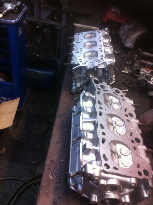

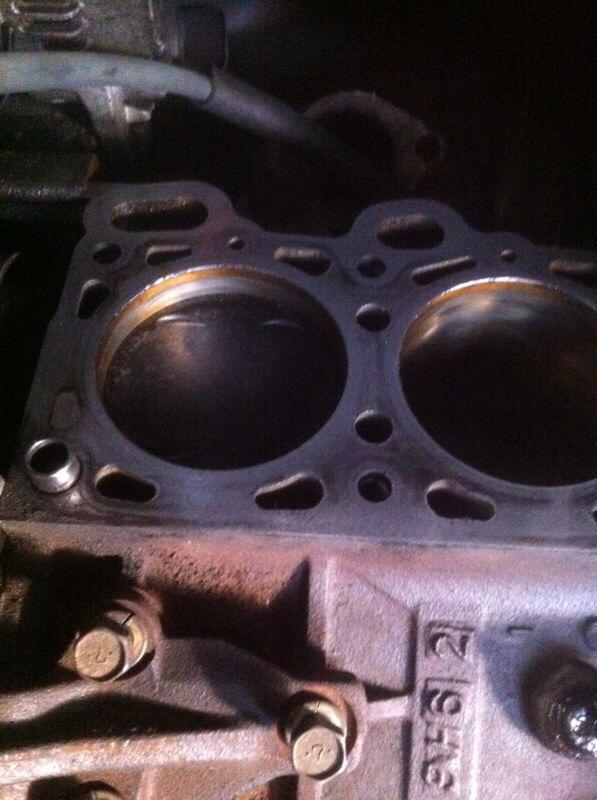

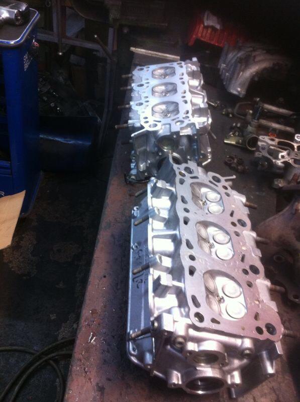

      Am Mittwoch abend wurde der Wagen in die Werkstatt gebracht, der Motor wurde geöffnet, die Köpfe wurden zu einem profesionellem Aufbereiter gebracht.
      350,00 Euro kostet erstmal die Reinigung, Schleifen der Ventile und was weiß ich.... der Mechaniker hat danach um die 30 Bilder gemacht, sind alle auf dem Rechner in der Firma.
      Sobald ich dazu komme, lade ich diese mal hoch. So sieht das Herzstrück eines EA0 aus.....

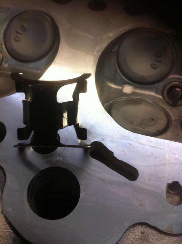

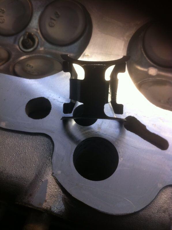

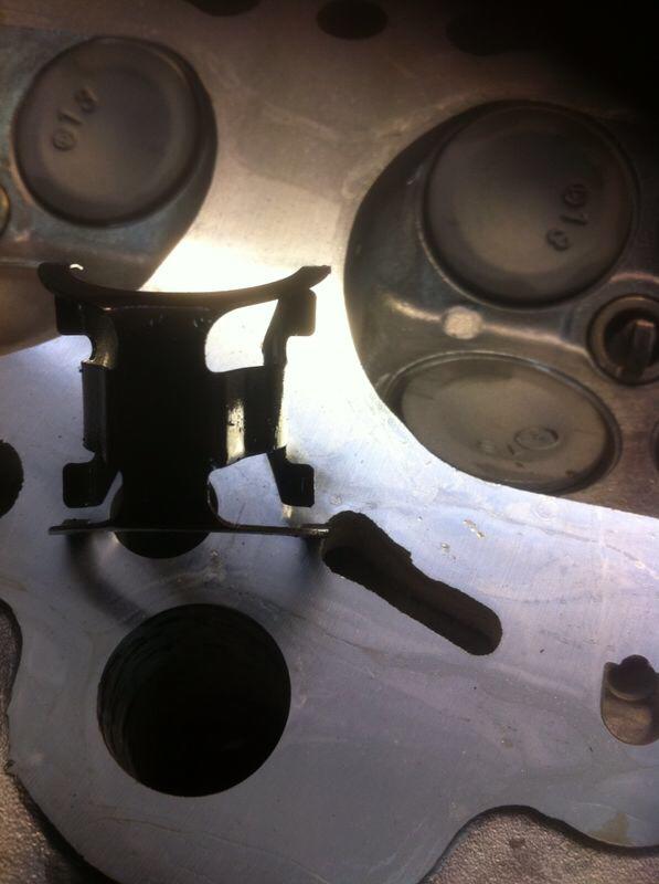

      sowie nochmal 126 für die Zündkerzen, 15 für so einen komischen Haltering im Motor, der dann als der Block geöffnet wurde konnte man es sehen, der dann im Motor kaputt rum lag...
      möchte nicht wissen was passiert wäre.... naja, 15 Euro so ne komische Klammer.

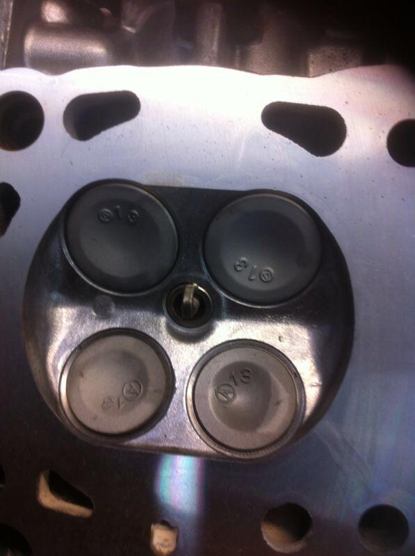

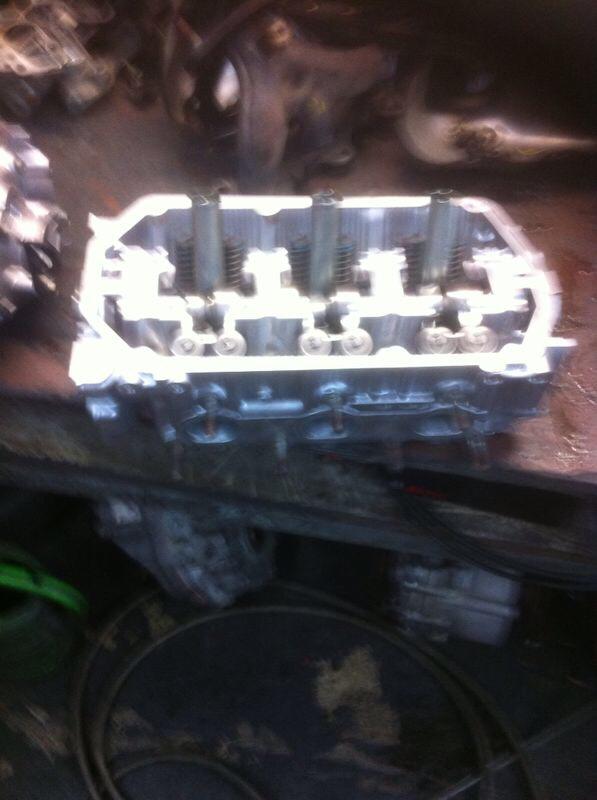

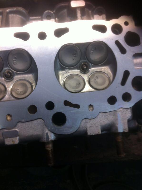

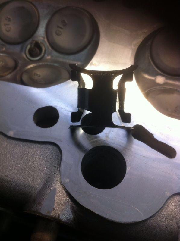

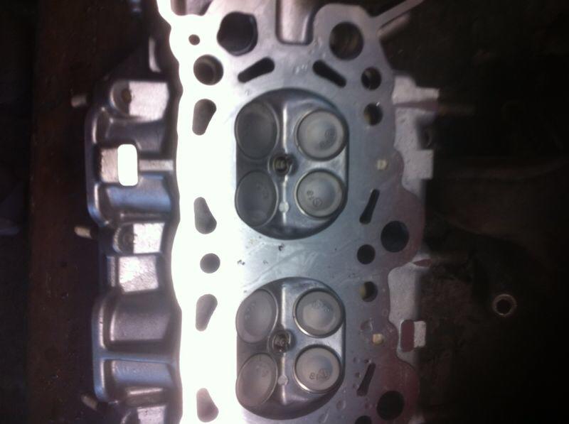

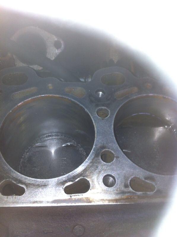

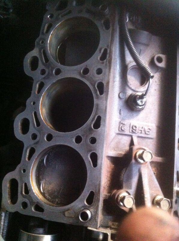

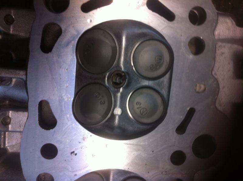

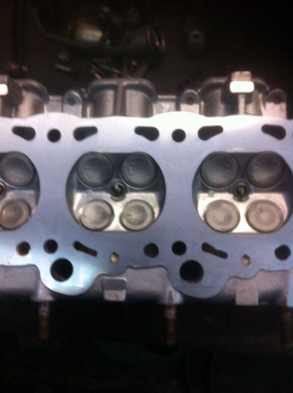

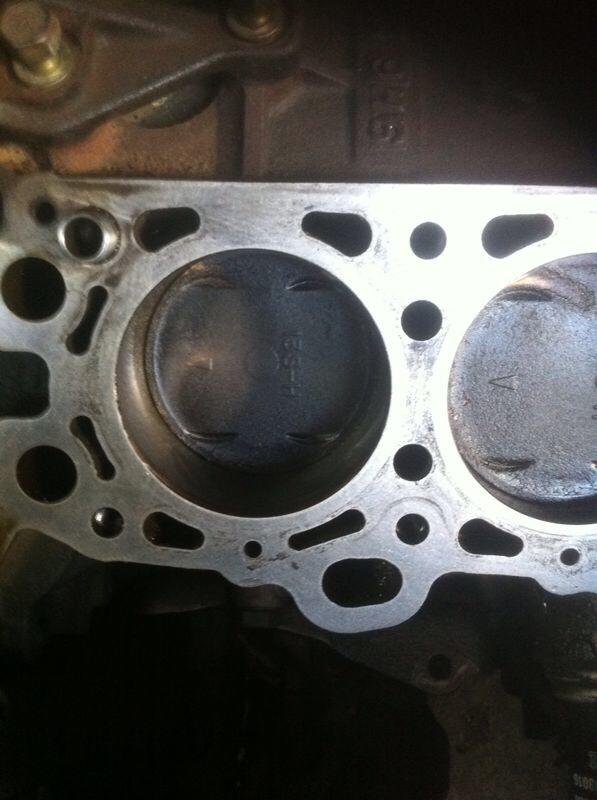

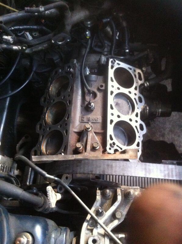

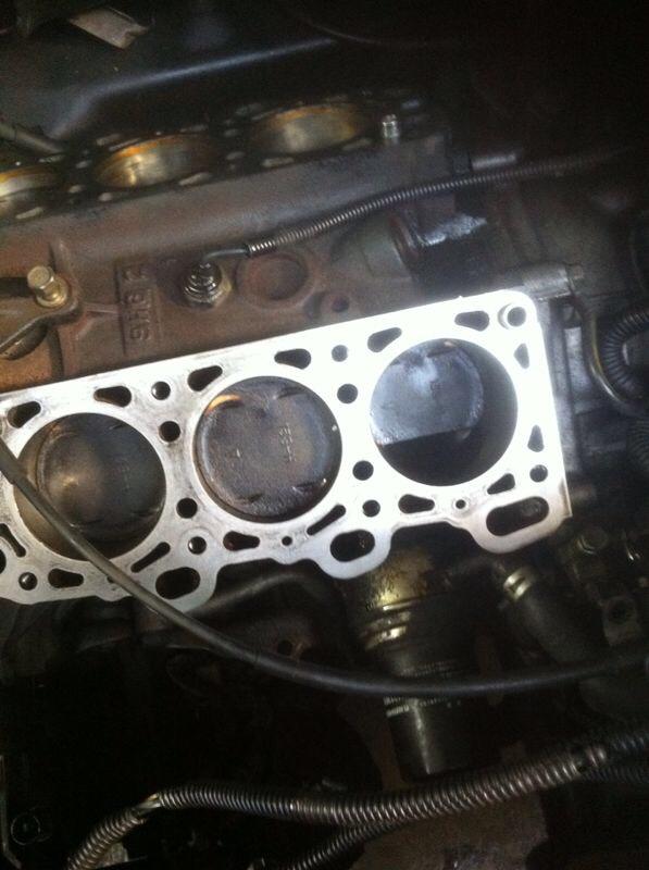

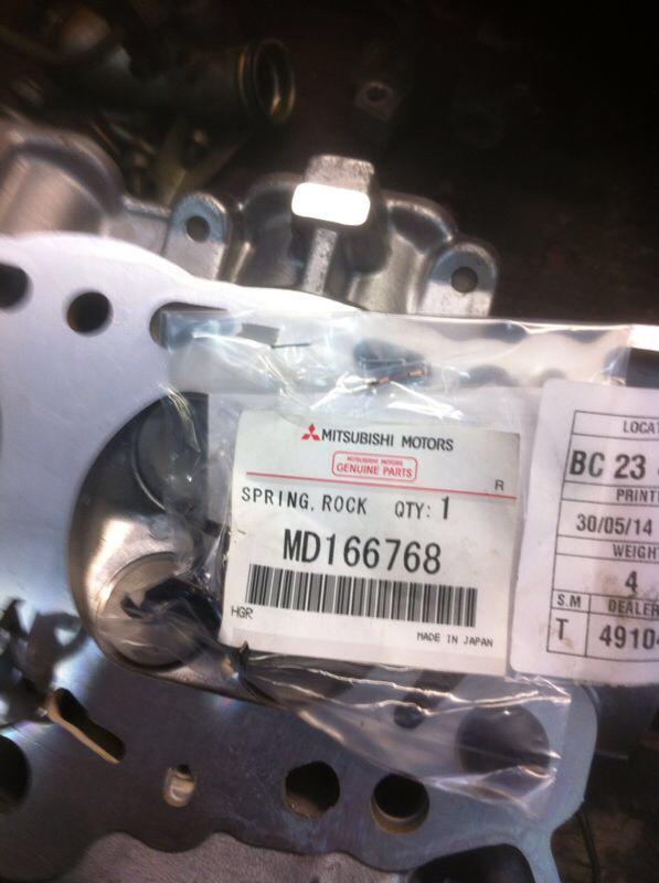

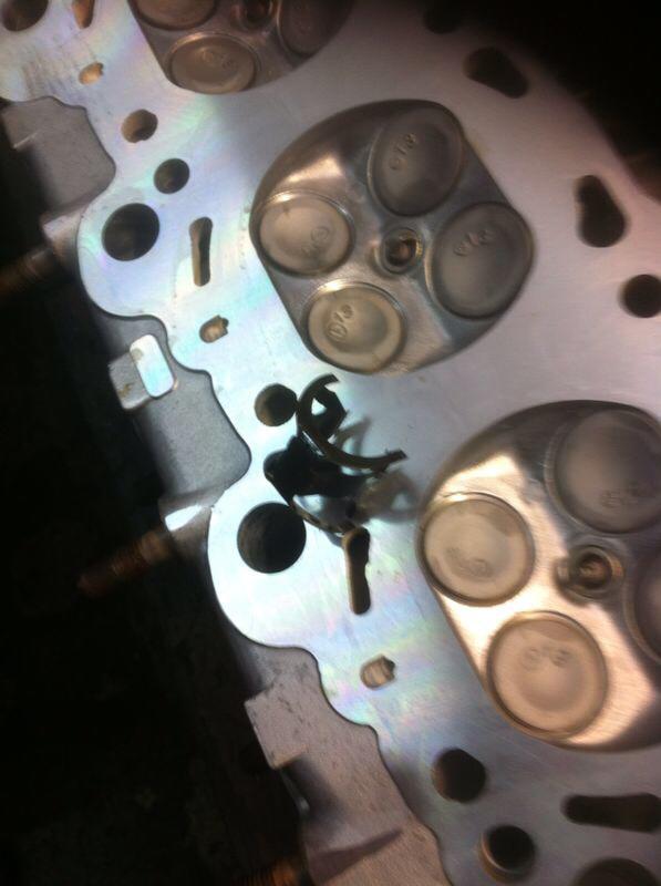

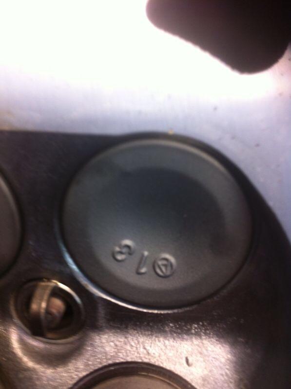

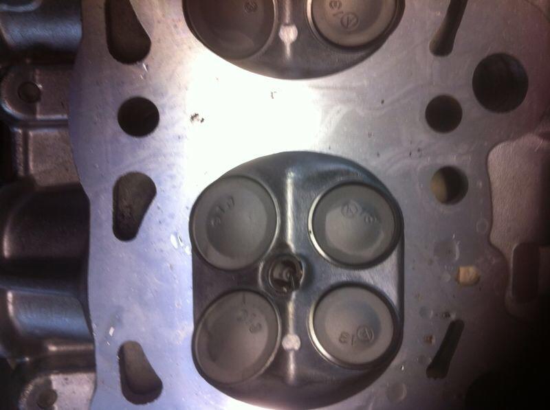

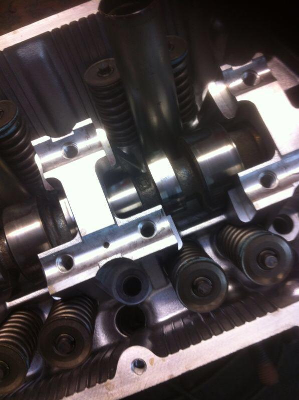

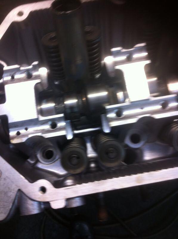

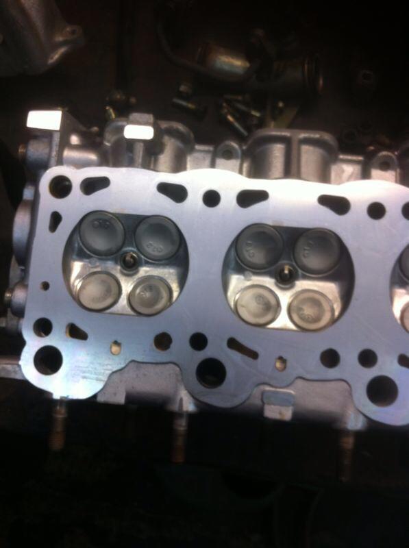

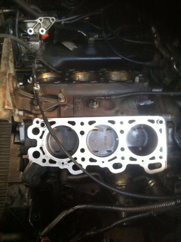

      und wie versprochen die Bilder...
        46,45 kB, 597×800, 47 mal angesehen
        45,76 kB, 597×800, 36 mal angesehen
        47,93 kB, 597×800, 36 mal angesehen
        37,48 kB, 597×800, 35 mal angesehen
        44,71 kB, 597×800, 30 mal angesehen

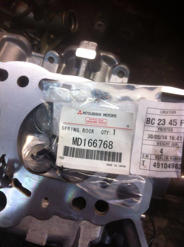

      Jure Jure, Du machst ja Sachen.
      Was mich interessieren würde, waren denn nun Beschädigungen an der ZDK fest zu stellen? Die Klammer gehört wo im Motor hin? Was war an der genau defekt?
      Die Köpfe wurden gereinigt und geplant. Zumindest sieht es danach aus. Wieviel wurde von den Köpfen abgenommen? Wenn ich das richtig verstanden habe, wurden die Ventile neu eingeschliffen. Wurden die Ventilschaftdichtungen auch erneuert? Ich gehe mal davon aus, denn die Ventile neu ein zuschleifen ohne die Dichtungen neu zu machen, ergibt keinen Sinn.
      Wurde an den Nockenwellen auch was gemacht, oder waren die noch in Ordnung?
      Ich hoffe für Dich, das er dir jetzt teure Dienste leistet. Gerade nach dem du ihm so Liebe hast angedeihen lassen. Ganz doll Daumen drück.
      :thumbsup:
      also... ich mußte erstmal Rücksprache halten.
      Die gebrochene Klammer ist wohl in der Nähe von der Nockelwelle - er hat was von Kipphebel gesagt. Nichts dramatisches.
      Köpfe - da wurde sehr sehr wenig abgeschliffen...nicht mal 1/100stel...., aber noch immer im Toleranzbereich. Die Firma die das macht ist
      für das spezialisiert (Sitzt in Ludwigsburg) und macht wohl für alle Fahrzeuge den Motorenaufbau. Sprich minimal wurden die Köpfe geschliffen.
      Die Ventilschaftsdichtung wurde auch erneuert, der Typ hat auch die Nockenwelle überprüft, alles war okay.
      Kolbenringe sind auch okay. Auch der Meister hat den Motor genauer angeschaut, er meinte die Ventilführung sieht wie neu aus,
      da wurde nicht viel gemacht und der Motor an sich ist in einem sehr gutem Zustand (so habe ich das jetzt mal abgehört und von kroatisch ins Deutsche übersetzt...)...

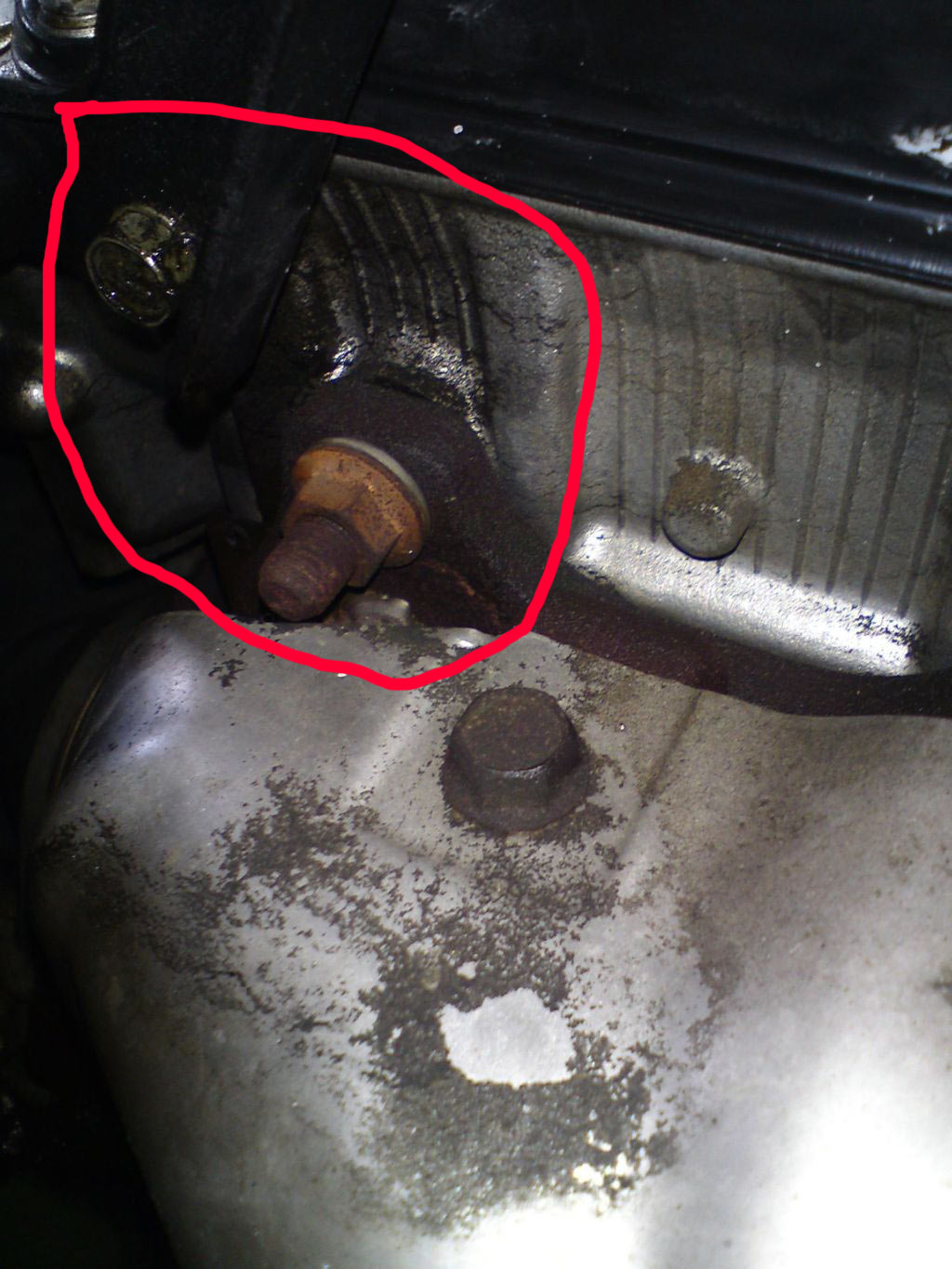

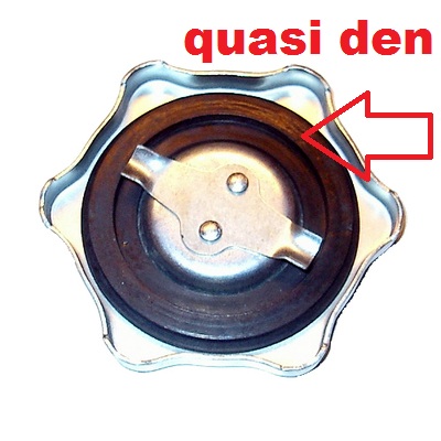

      Das einzigste was ich noch machen muß ist der Öldeckel, da leckt er leider nach wie vor und kommt auf den Auspuffkrümmer vorne.

      Die Klammer ist die Kipphebelwellenfeder. Sie wird einfach auf die Kiphebelwelle zwischen zwei Kipphebeln geclipst und drückt diese axial auseinander, damit die Hebel nicht auf der Welle hin und her wandern können.
      Glaube die restliche Welt benutzt da stinknormale Spiralfedern.
      Da kaufst du eine Spülkastendichtung im Baumarkt, schnippelst die zurecht - fertig.
      Hält bei mir schon jahrelang und der Gummi härtet auch nicht so schnell aus wie die Originaldichtung.
      Den Gummiring der auf der Unterseite des Deckel sitzt.
      Den musste ich auch schon neue machen bei diesen besch. Aludeckeln sind die Dichtungen für die Füße.
      Ach ja und versuch nicht unnötig die Nasen nachzubiegen damit wird es nicht besser sondern eher schlimmer den Versuch hatten wie bei Dago seinem durch (er wurde dann nie mehr dicht).
