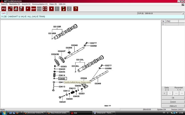

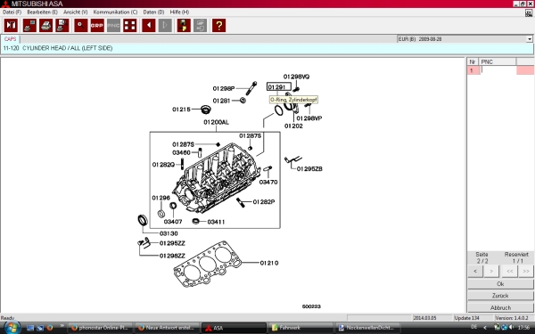

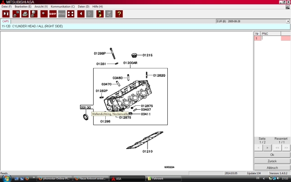

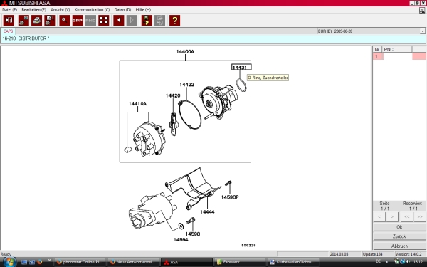

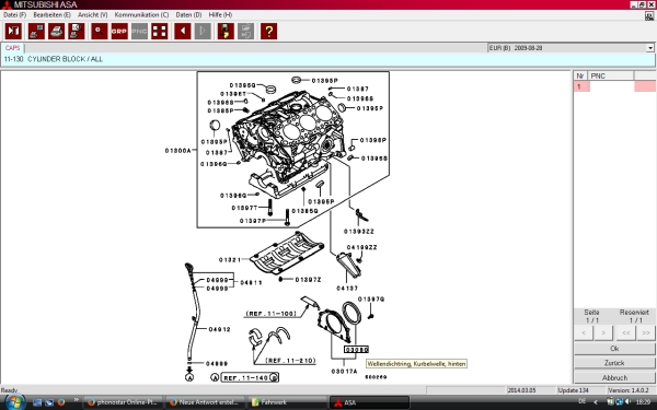

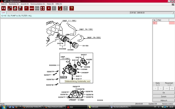

Dann würde mich interessieren, wurden bei dir am Motor, die Dichtungsringe der Kurbelwelle und Nockenwellen(beidseitig) schon mal getauscht, beim Zahnriemenwechsel?
Da leckt der Gali dann schon mal gerne von da und das Öl läuft(kriecht) den Block runter.
Hast Du bei der letzten Besichtigung, von der du schreibst, Bilder gemacht? Falls ja, bitte hochladen oder per E-Mail mich senden.
Ich sehe es wie Axel, beide Kopfdichtungen, unwahrscheinlich!
Dann sollten alle Wellendichtringe mit gemacht werden! Es sind immer noch die ersten bei 234000km und ca. 15 Jahren.
