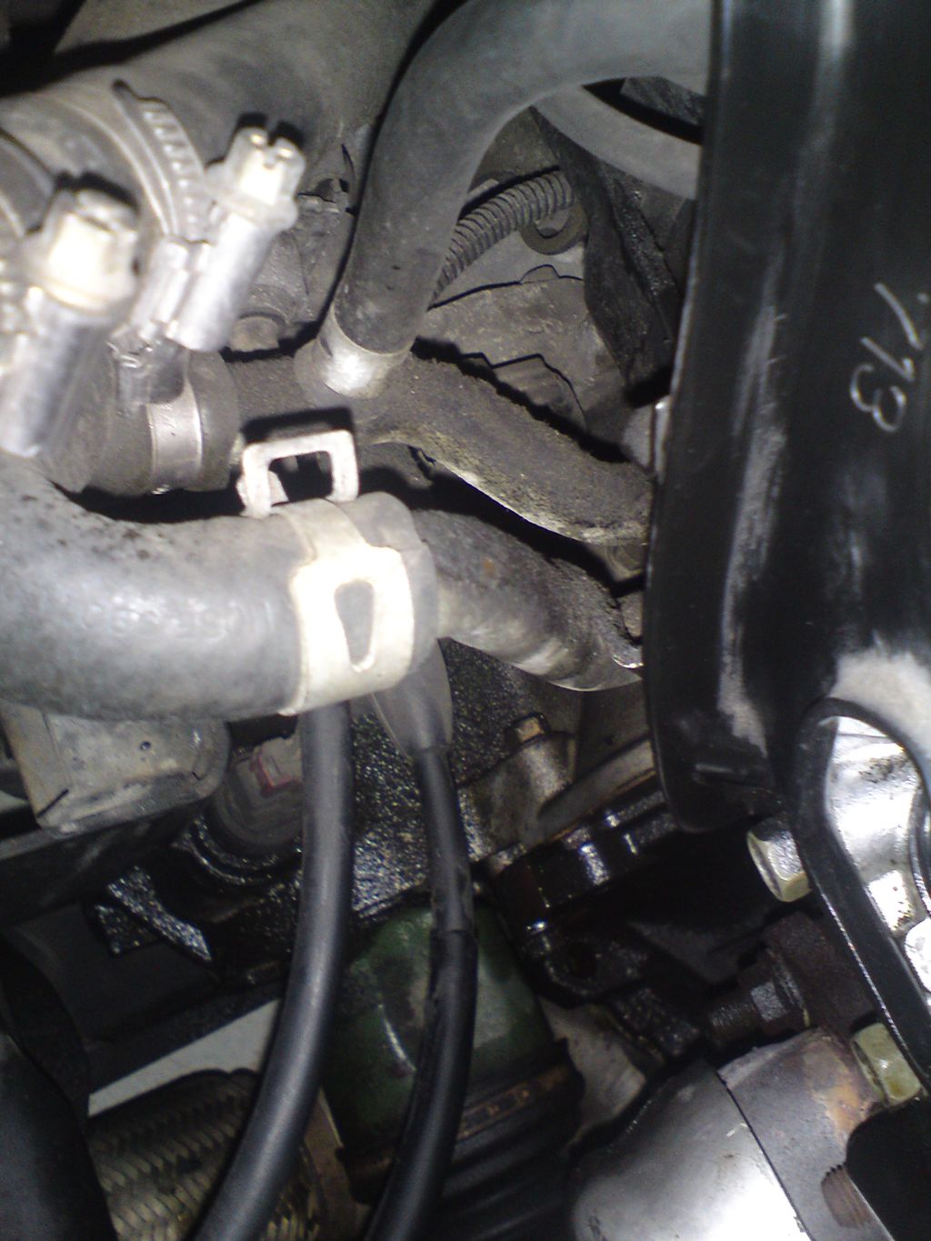

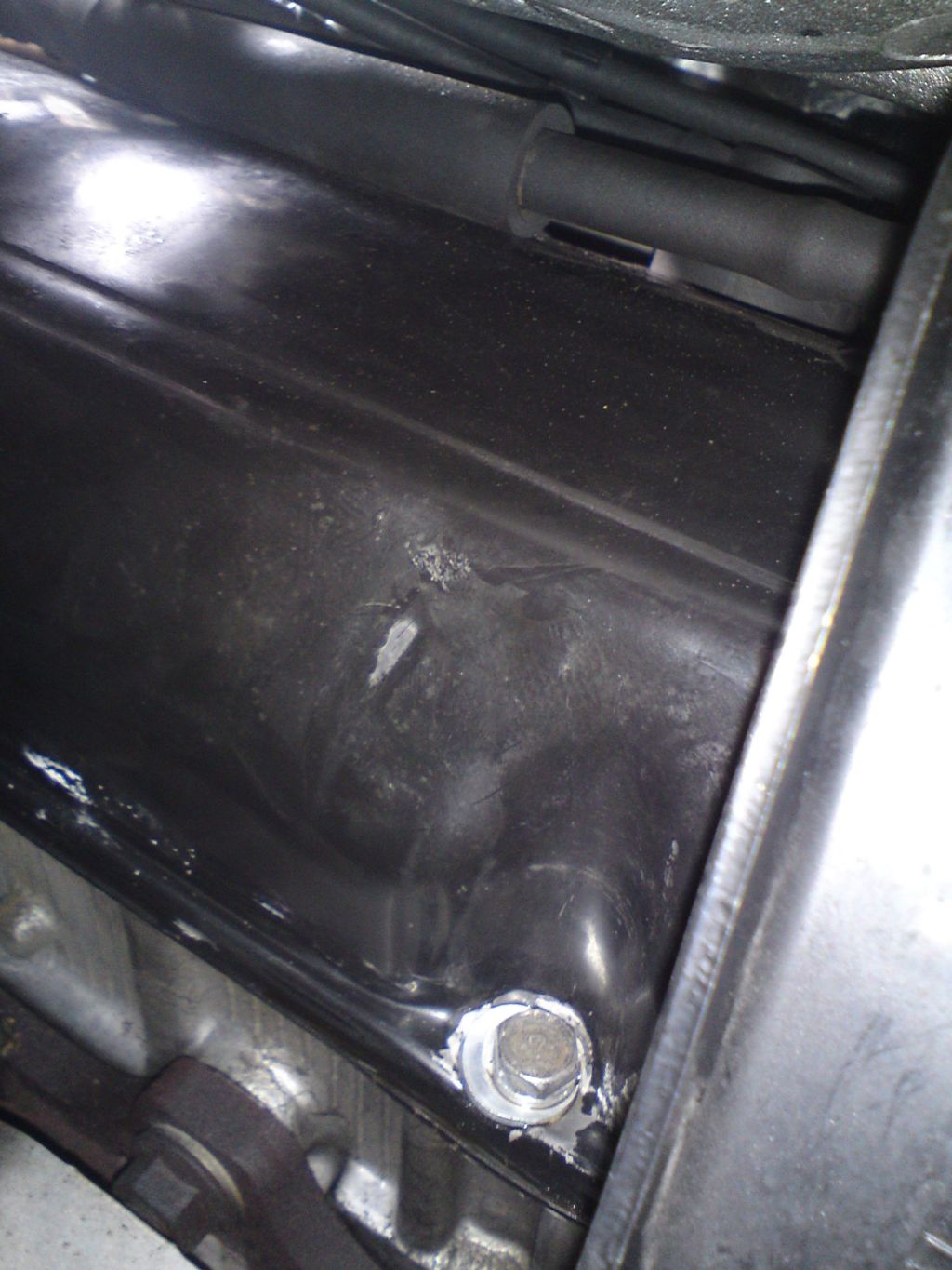

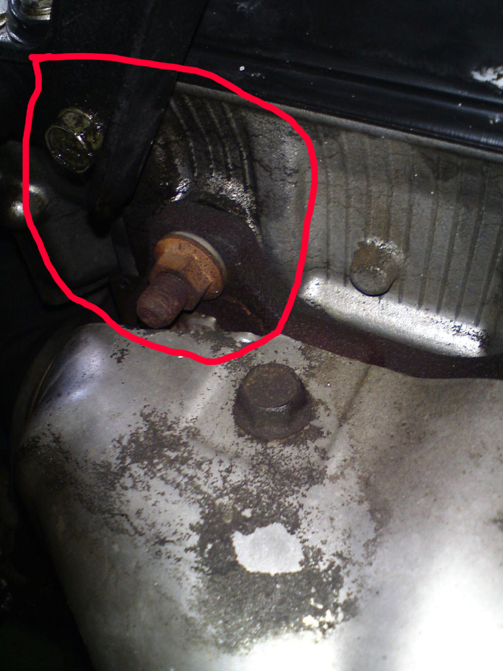

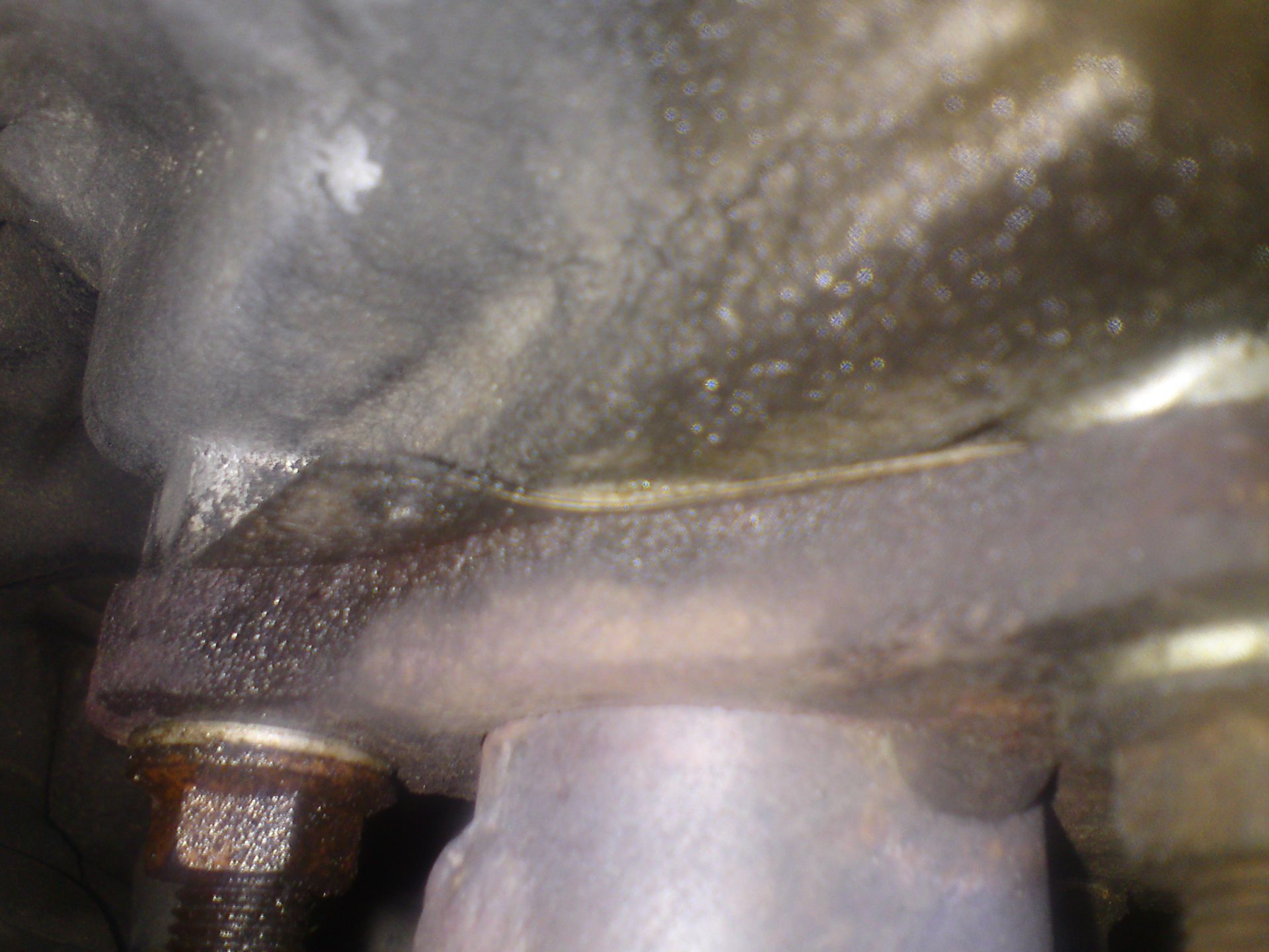

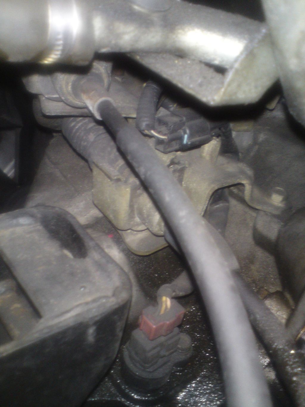

      In Teil 2 deiner Bilder, Bild 9 und 10, der schwarze Deckel oben, das ist doch der Ventildeckel oder nicht?
      Jure, in Post Nr. 40, Bild eins, zwei und drei ist eindeutig zu sehen das es von VDD kommt. @47mado ja, dass schwarze ist der VD. Das ist alles viel zu weit oben nass. Die schwarze Halterung der Ansaugbrücke wird nicht nass, wenn es die Kopfdichtung wäre.
      Jure, Du kannst es mir glauben, mach die Dichtung noch mal neu und gut ist.
      Das sind jetzt ganz harte Worte, aber meiner Meinung nach versucht Dich da jemand abzuzocken!!!! Er versucht mit Deiner Unsicherheit Geld zu machen. Entschuldigung, ist hart, ist aber so. Wenn Du mir nicht glaubst, dann schick Schrauber genau die drei Bilder, und er wird Dir genau das sagen, was ich sage.
      Das ganze sind nicht mal 100€!!!!!!!!! Also ein Zehntel weniger als er Dir glauben machen möchte!!!!!
      Ganz ehrlich gesagt, bin ich ein wenig enttäuscht, dass Du mir da nicht glaubst.

      Ich glaub deutlicher geht es nicht.....vor allem im 2tem Bild, da sieht man es auf der Ganzen länge......
      @Hedges - also meinst Du das die VDD nicht richtig sitzt oder? Original ist sie schon - direkt vom Mitsu....
      EDIt - okay - jetzt wo ihr das sagt, sehe ich es auch...im zweiten Post besonders das Bild 3 - zeigt dann die Stelle
      wo es rausläuft, so als ob die Schraube nicht richtig zugedreht wurde.
      Was würdet ihr machen - nochmal xy Euro in die neue Ventildeckeldichtung investieren oder die "alte" gerade mal 2 Wochen als verwenden?
      Und muss man die Stelle abdichten mit Dichtmasse oder nicht? Proxi hat was erwähnt, wobei ich nix im Reparaturbuch finde...
      okay- wäre ein Versuch wert.
      Mazda 6
      Spritwerte
      Dieser Beitrag wurde bereits 1 mal editiert, zuletzt von „Jure“ ()
      Ich würde als erstes versuchen alle Schrauben nachziehen und gut Saubermachen. Wenn die Suppe immer noch läuft, dann Deckel runter und die Dichtung inspizieren ob sie noch gleichmäßig ist. Wenn sie OK ist, dann mit Dichtmasse, ala Dirko oder ähnliche Dichtmasse die für Motoren verwendet wird, probieren. Allerdings sollte man nicht zuviel nehmen, sonnst hat man das Zeug später überall in den Ölkanälen. Es können sich so Würstchen bilden und die fallen nach ner Zeit ab und können Ölkanäle verstopfen. Deswegen gaaanz wenig dünn über dem ZK-Dichtfläche drüberstreichen. Es geht auch direkt auf Dichtung, aber auch da nicht mehr als nötig. Es geht ja nur darum um gewisse Unebenheiten auszugleichen. Dabei geht es um 0,01 mm und noch weniger......

      Jure, auf dem Bild schaut die Dichtung raus.
      Die liegt nicht richtig auf der Dichtfläche, das ist alles!
      ...ist mir jetzt ehrlich gesagt nicht aufgefallen Proxima... okay- wenn ihr das jetzt so sagt, dann schaut tatsächlich ein wenig die VDD raus.... :evil:
      ...was meint der TD zu den Bildern? Schon mal so wa gesehen?....

      Da hat der "Schrauber" ne 8 er Unterlegscheibe auf einen M6 er Bolzen gesteckt.... :whistling:
      Die Dichtung ist ein Dreiecksprofil das in eine ebensfalls dreieckige Nut des Deckels passt. Wenn man den Deckel nicht bis zum Anschlag auf den Zylinderkopf zieht, siffts raus. Zu sehen auf Bild 9, zweite Serie. Einfach die Schrauben nochmal nachziehen ( mit Gefühl). Dazu muss nicht mal die Ansaugbrücke ab.

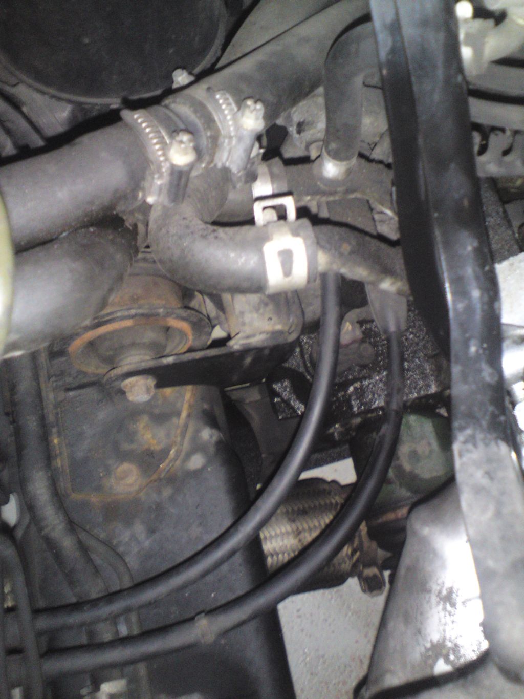

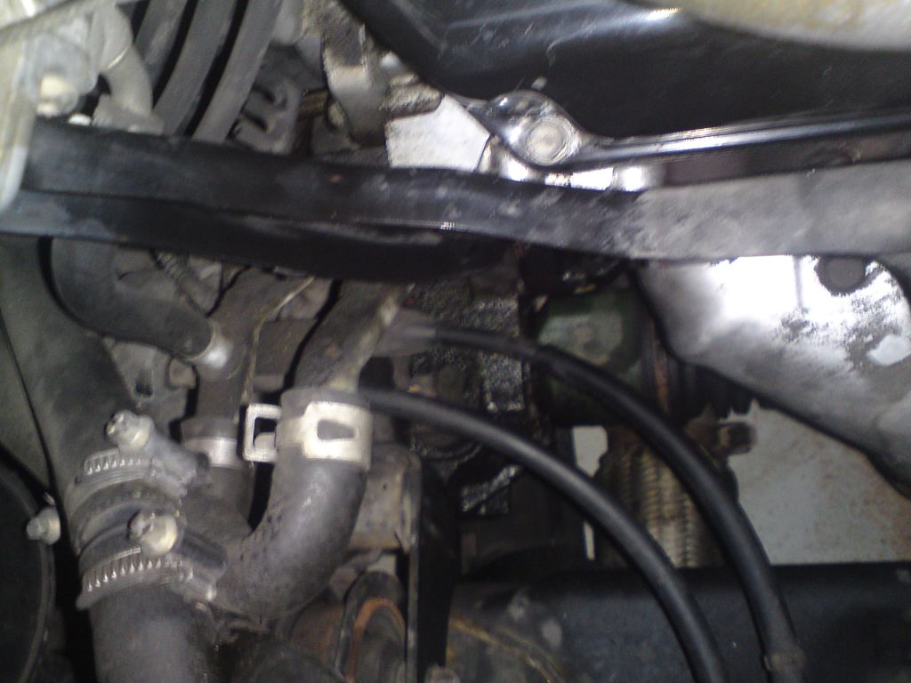

      EDIT - habe soeben in der Tiefgarage in der Firma geschaut - unterm Auto sind 2-3 Tropfen zu sehen, frische und vom Galant.
      Im Motorraum Oben habe ich mit Fotohandy ein paar Bilder gemacht - unterhalb von VDD-Kante ist alles sauber.
      Mehr weiss ich wenn ich heute gegen 18 Uhr mit einem Spiegel schaue...aber leider klingt das ganze nicht gut.
      Ich vermute das auf den Bildern die Reste vom Öl sind, bevor die VDD gewechselt wurde.
      Und er weiterhin tropft und tropft... $unhappy

      Das sind nur ein paar Schrauben die man mal nachziehen müsste $unhappy
      Lass doch die Dichtung da rausgucken, da isses doch dicht.
      Altes Öl sieht an der Stelle vom Motor anders aus.
      Ich hab das Gefühl du willst förmlich den Galant aufgeben.
      ich werde morgen bzw. am Freitag nochmal hin fahren, um die Schrauben nachzuziehen.
      Evtl. sehen wir dann drunter ob es neue Spuren gibt bzw. vielleicht kann er ein wenig alte Spuren wegwischen....
      Ich will den EA0 nicht aufgeben, das habe ich ihm versprochen.... so schnell gebe ich nicht auf.

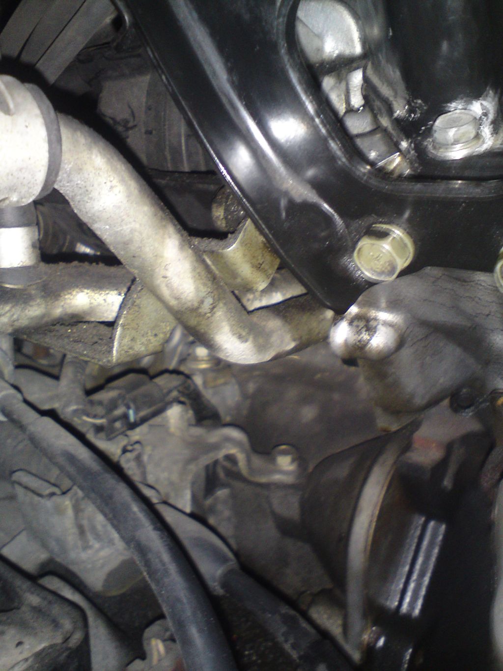

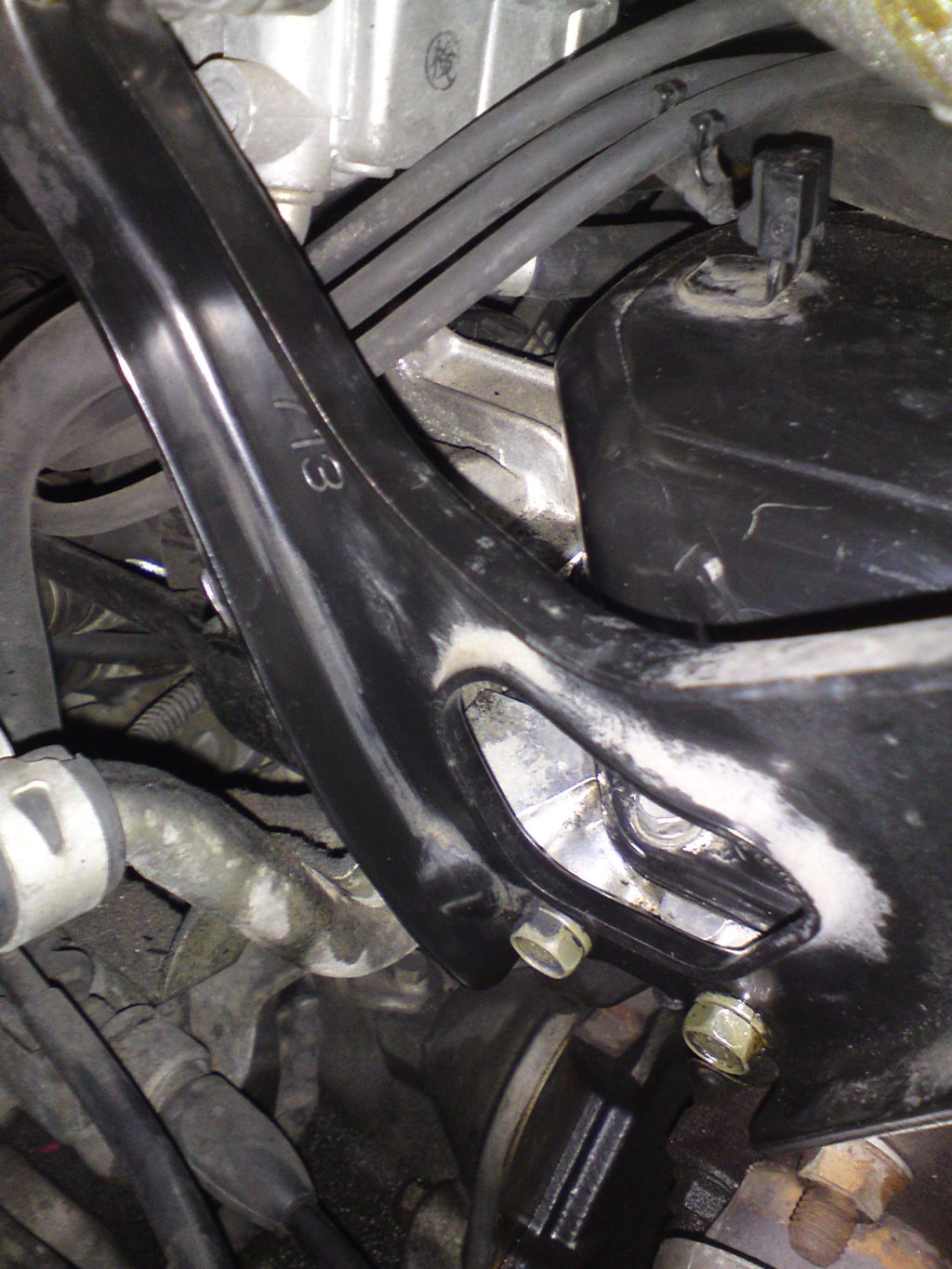

      vielleicht nerve ich, vielleicht sollte ich einen Beser essen....

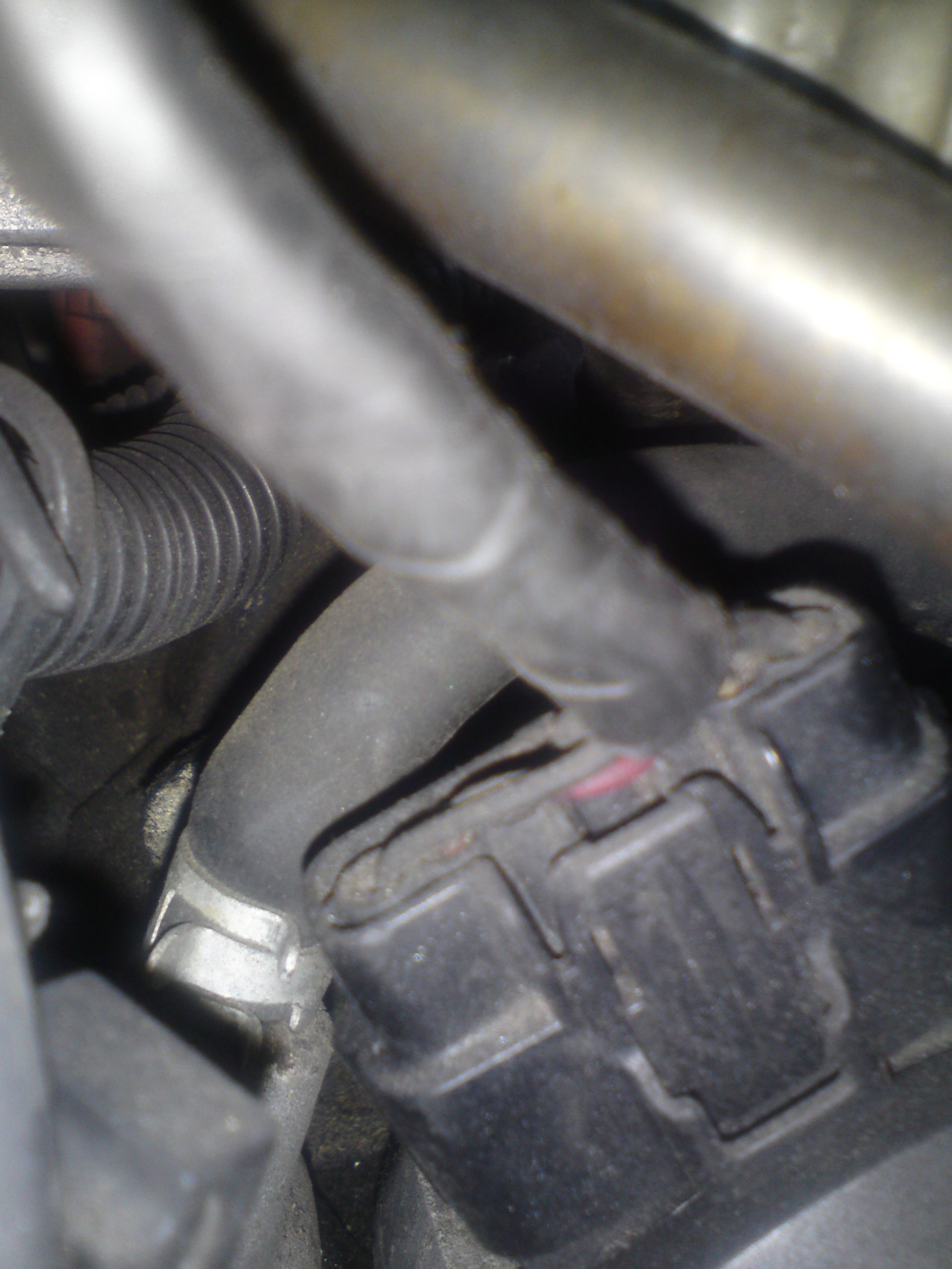

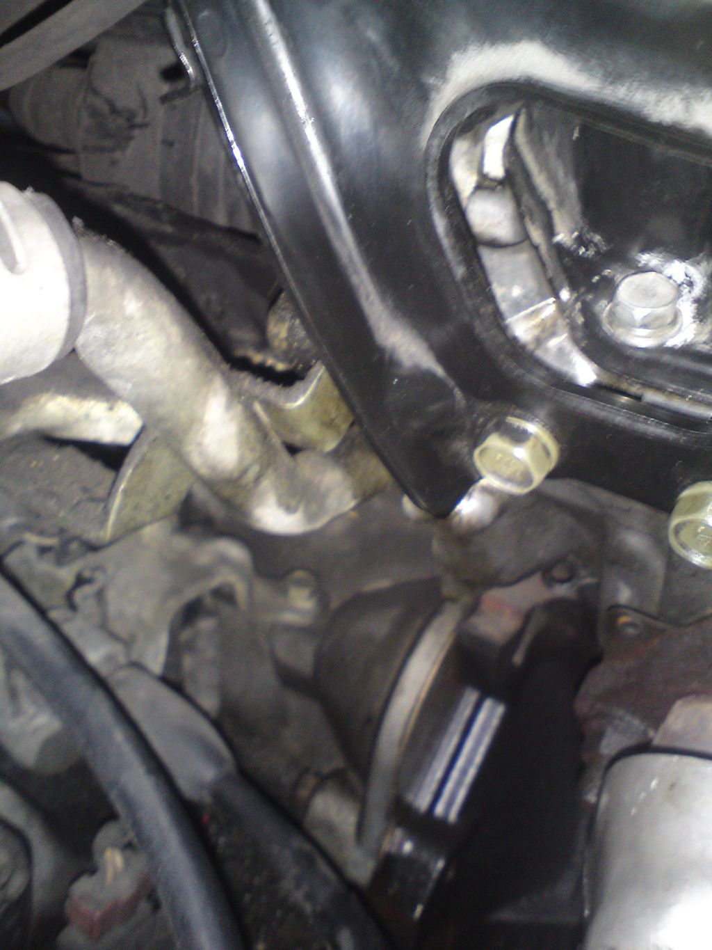

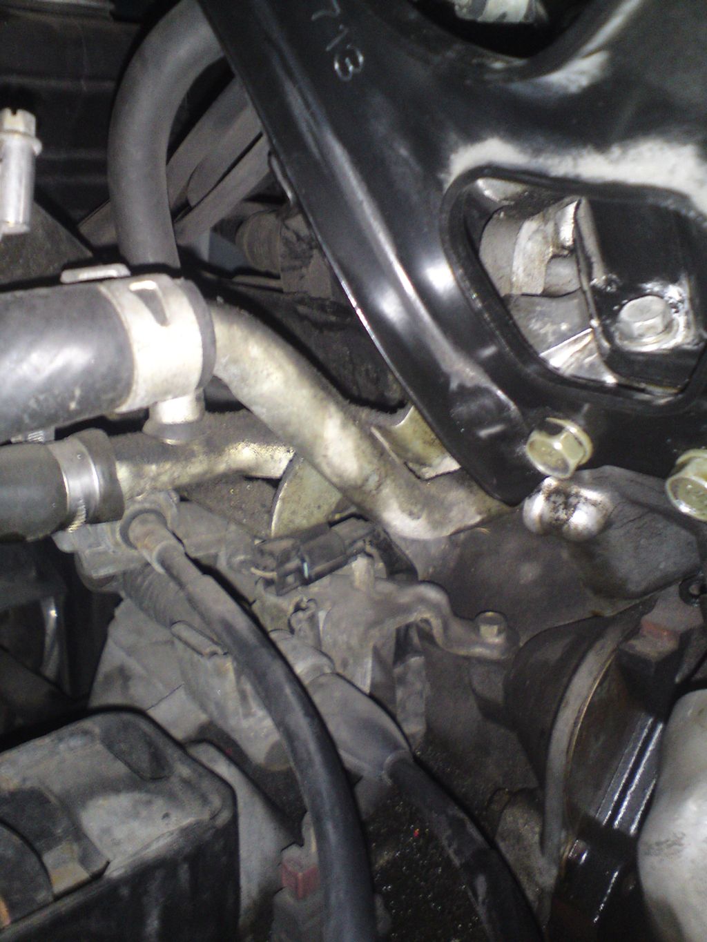

      hier die 2 Bilder nach dem ich ein wenig oben geputzt habe...und dann im weiteren Verlauf die Bilder von heute...
        226,63 kB, 1.024×1.365, 93 mal angesehen
        194,61 kB, 1.024×1.365, 84 mal angesehen
      Mazda 6
      Spritwerte

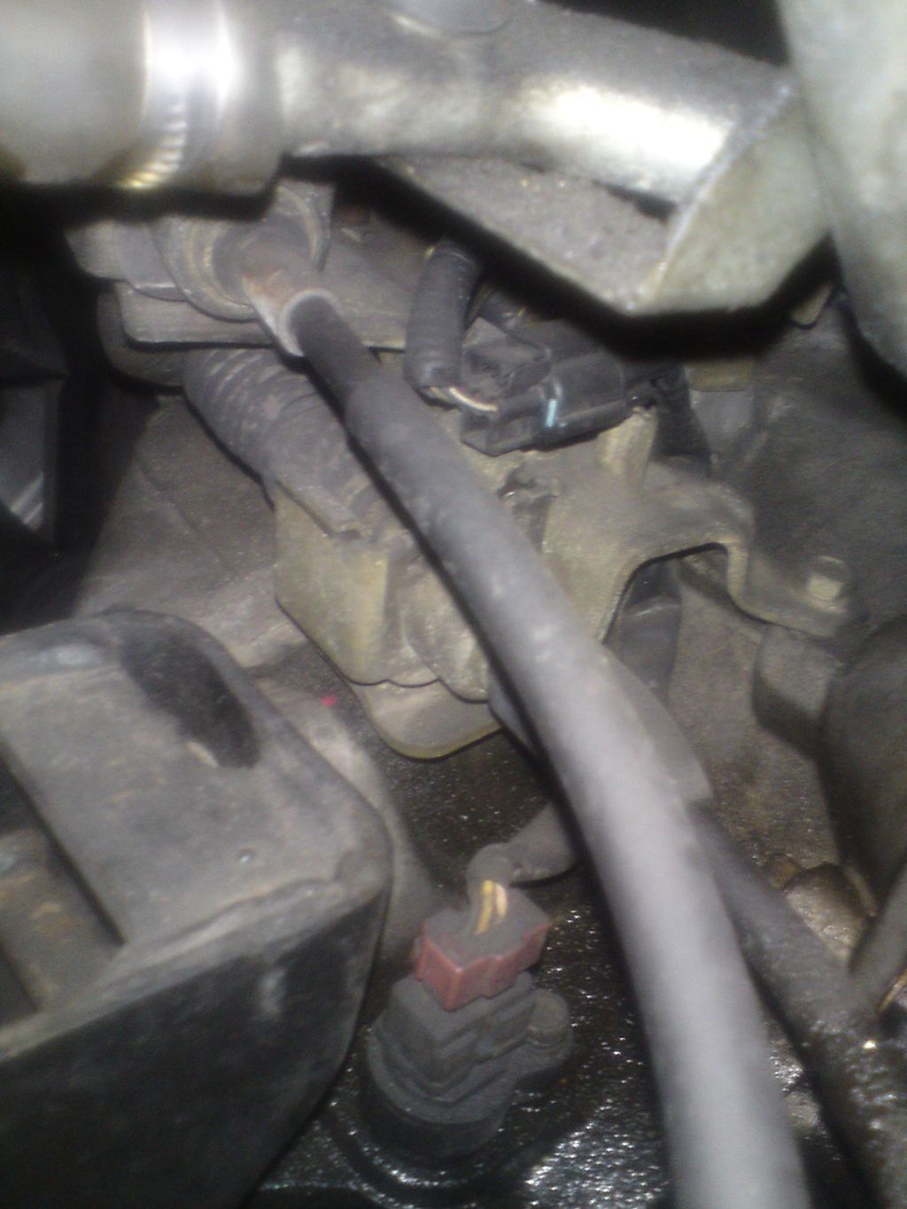

      ...und von heute...
      ihr könnt gerne einzelne Bilder diskutieren, Stellen markieren usw...
