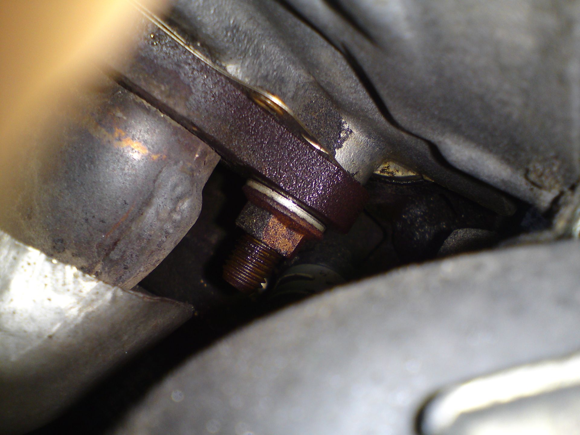

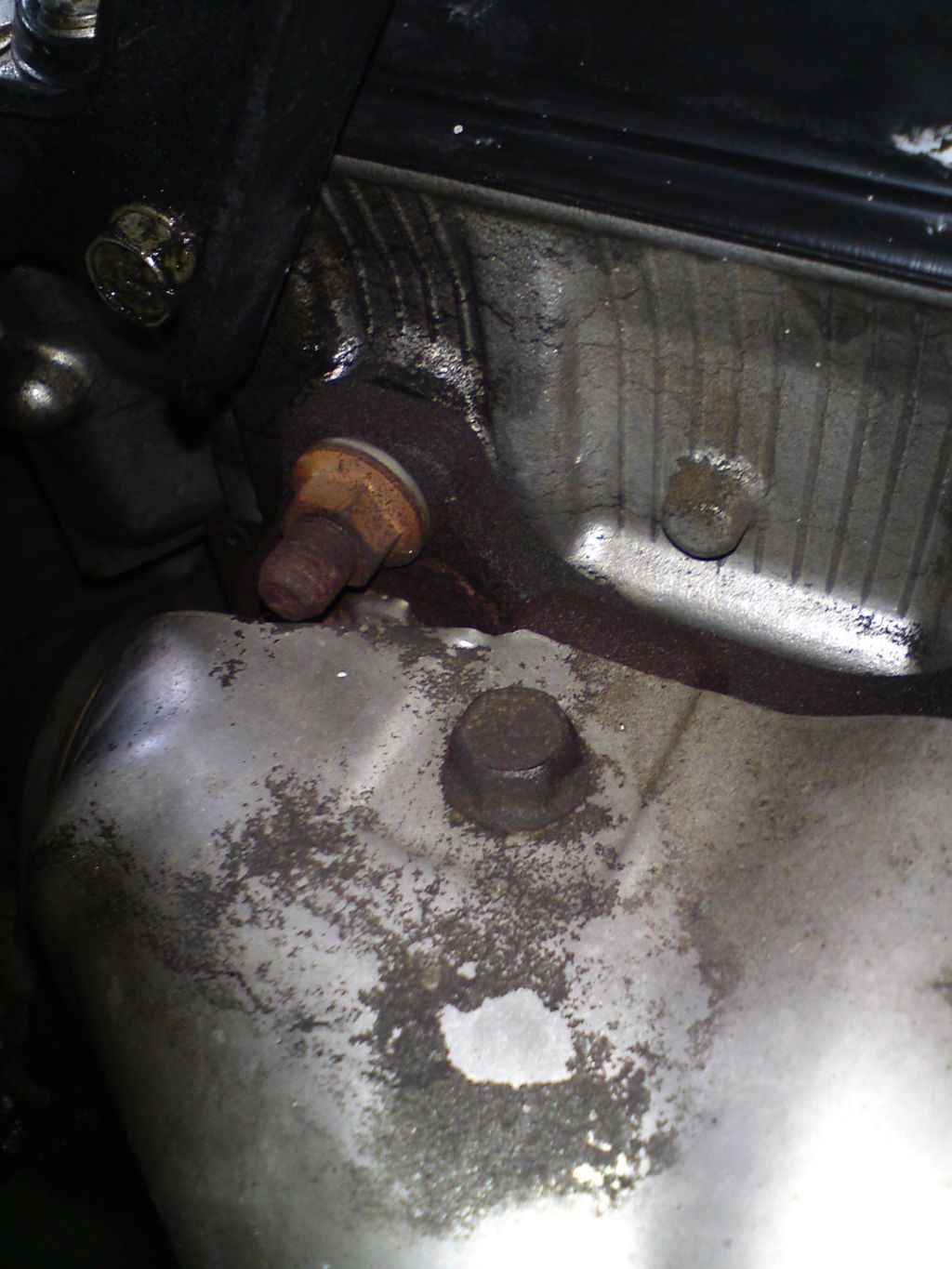

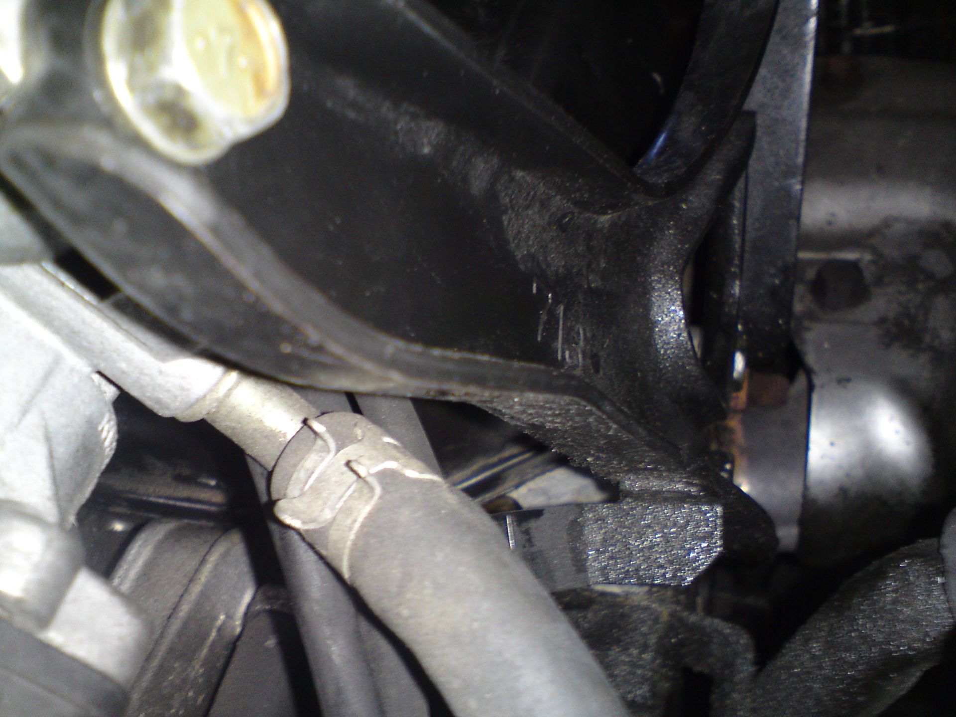

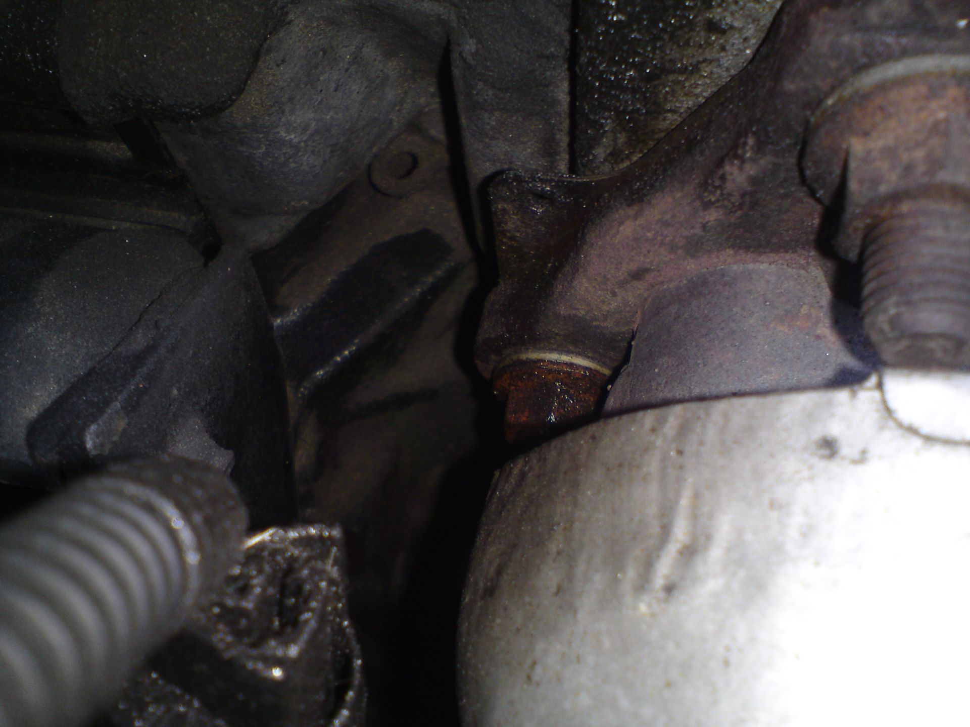

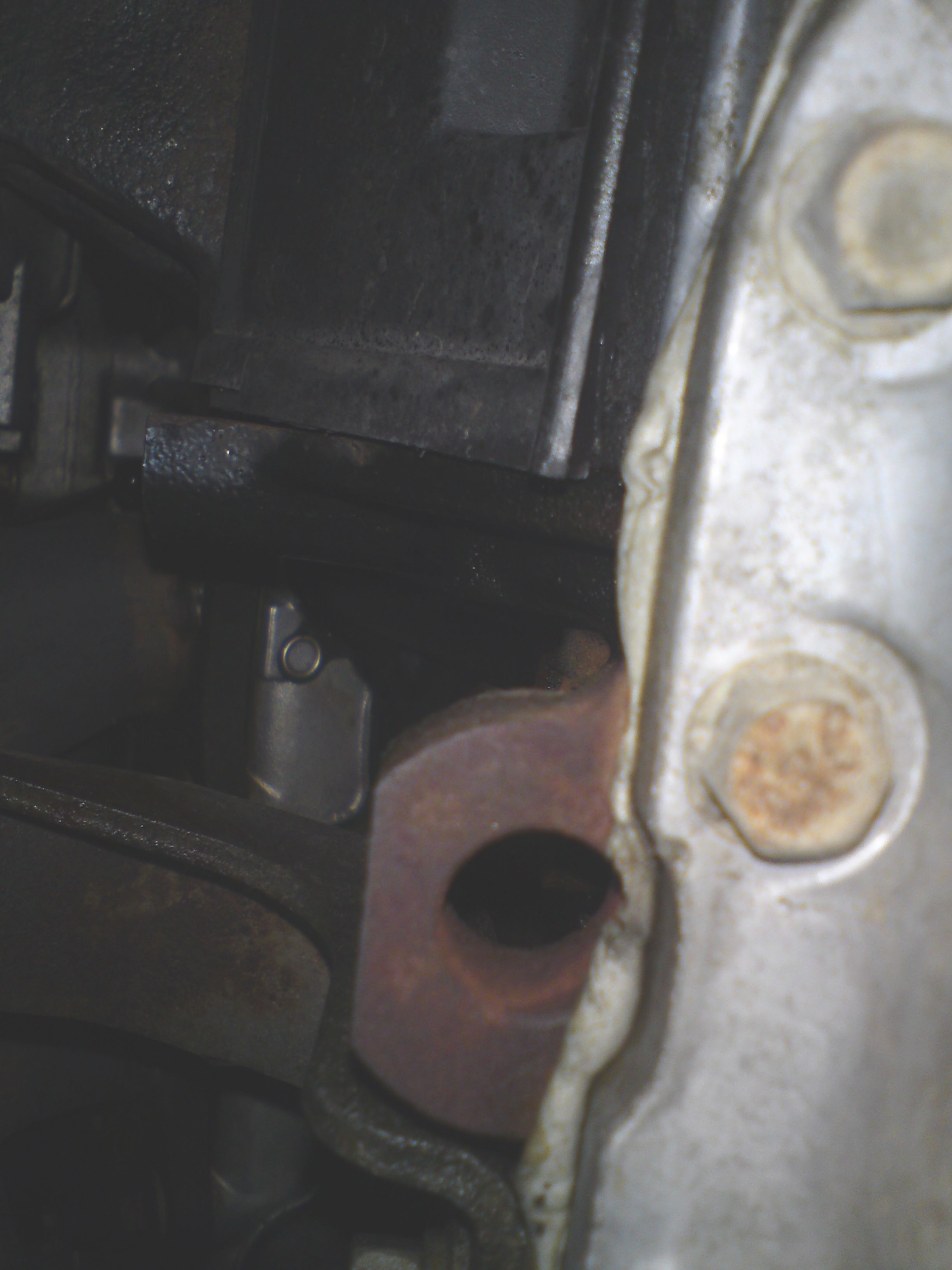

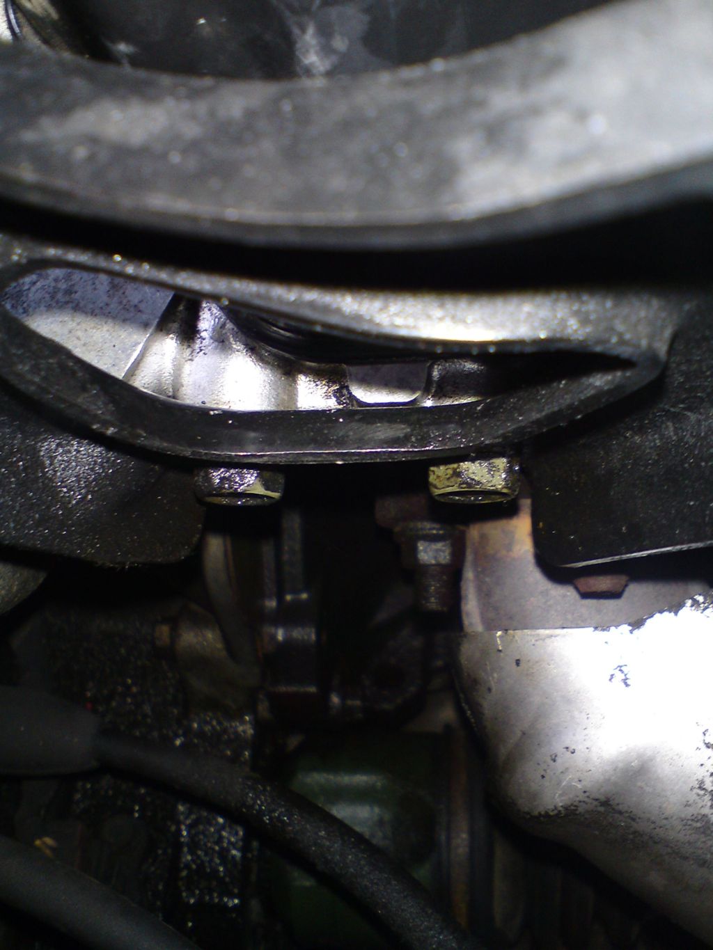

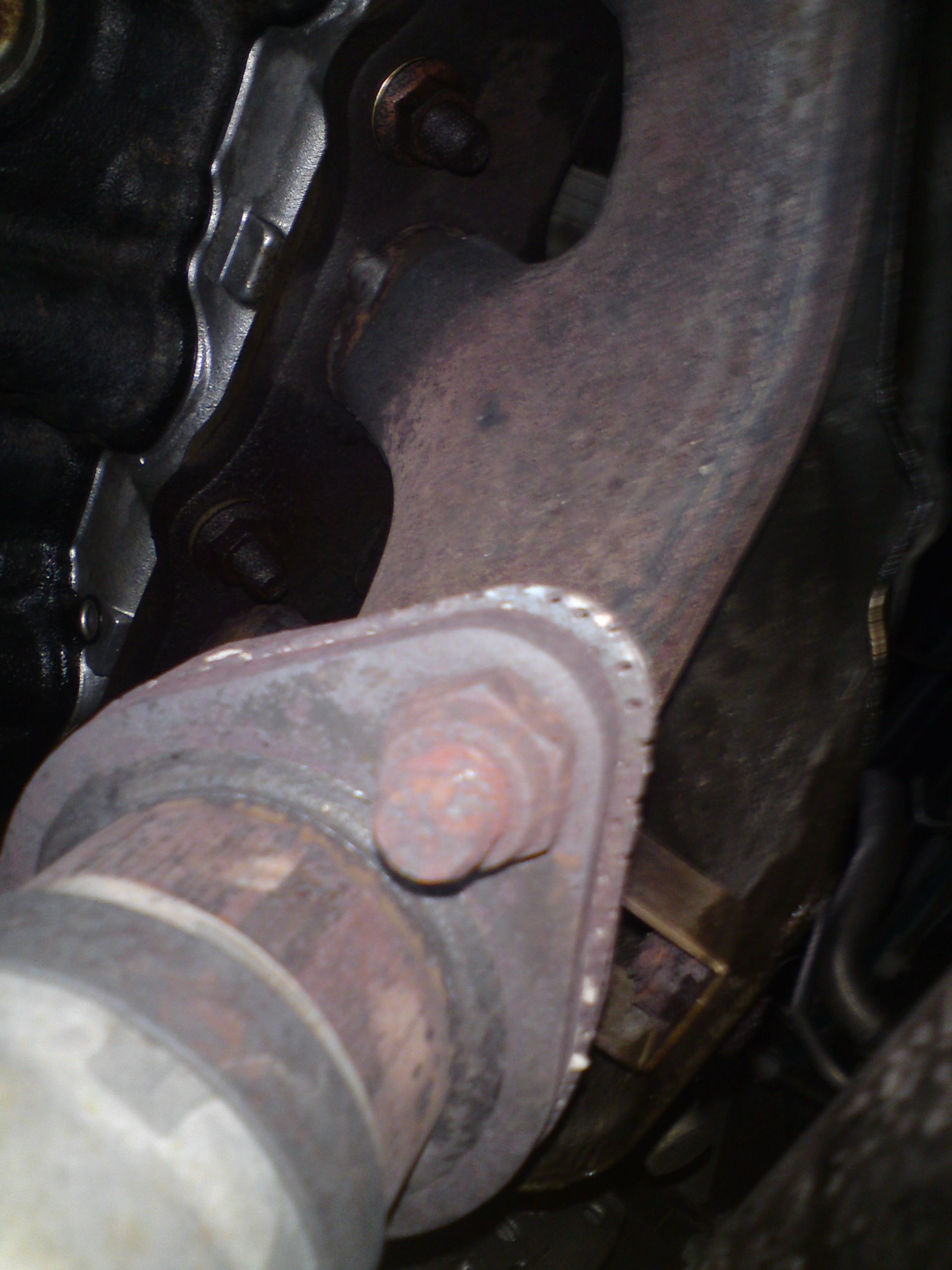

      ...so ein paar Bilder, sorry für die Qualität, da unten ist so wenig Platz, da kannst keine gescheiten Fotos machen.

      Ich sag jetzt mal nix und warte jetzt mal gespannt was die Spezialisten sagen... $funt
      Für mich sieht das alles ziemlich unfeucht aus, wahrscheinlich bin ich blind
      Diesen Bildern nach würde ich wie das schon vorgeschlagen worden ist, alles sauber machen, meinetwegen alles richtig! mit Bremsenreiniger fluten und nochmal beobachten.
      Ich kann nicht an ne kaputte Kopfdichtung glauben, dazu ist das zu wenig und wieso ist der Krümmer feucht? Dazu müsste bei ner kaputten Kopfdichtung das Öl nach oben laufen.
      Kann das eventuell Restöl von der Hydroreparatur sein dass sich irgendwo gesammelt hat und sich nun verteilt?
      Ich würde alles gründlich sauber machen mit Kaltreiniger oder Waschbenzin und dann würde ich mich nochmal mit dem Ventildeckel, dessen Schrauben und der Dichtung dort beschäftigen.

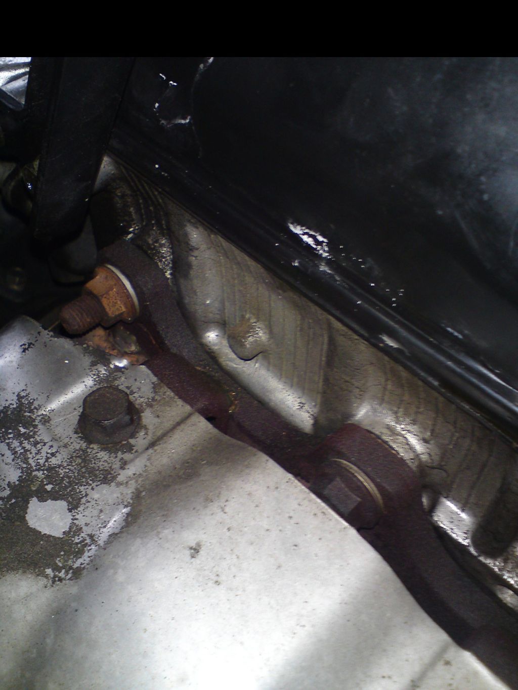

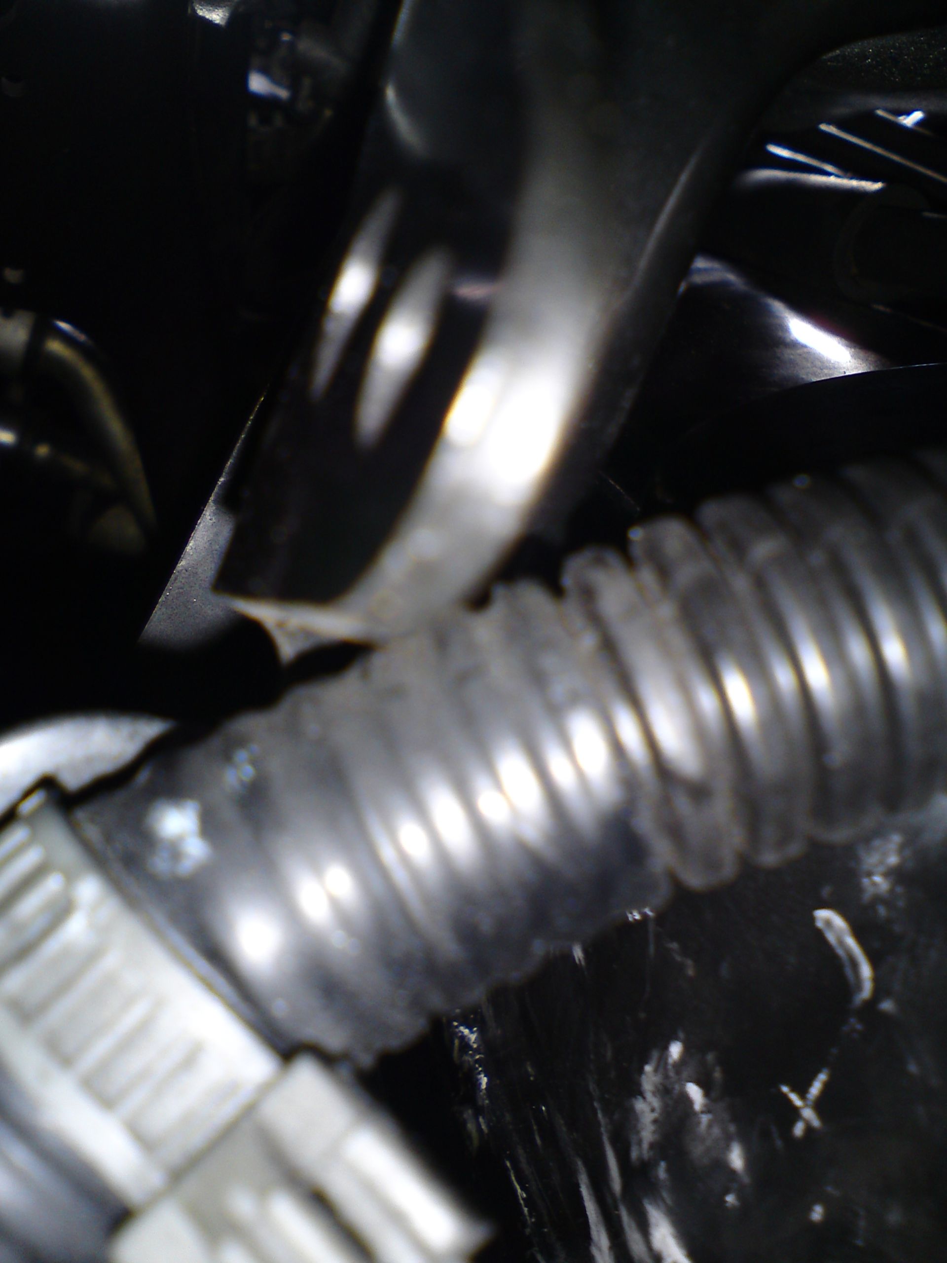

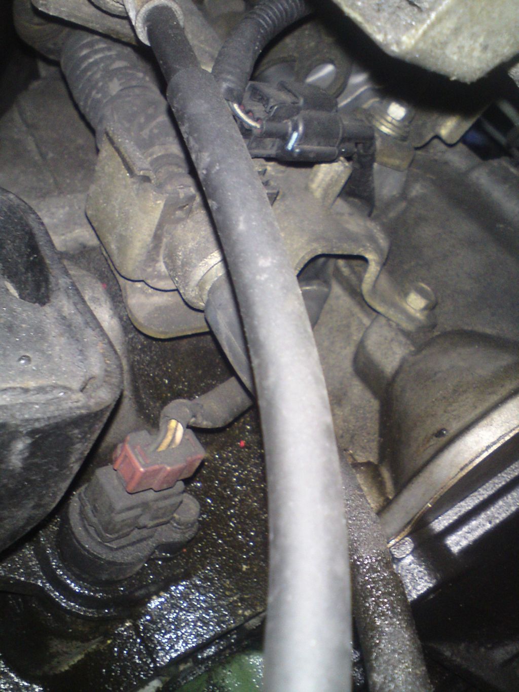

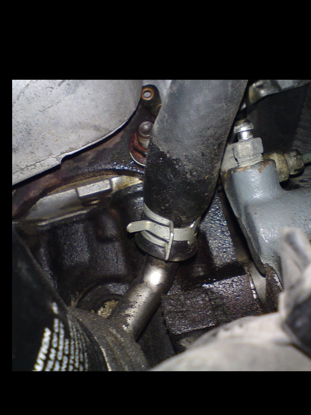

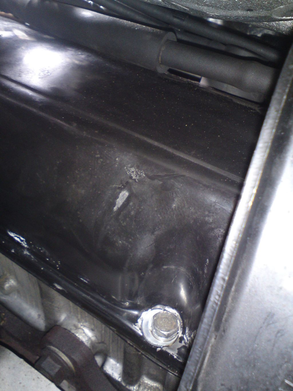

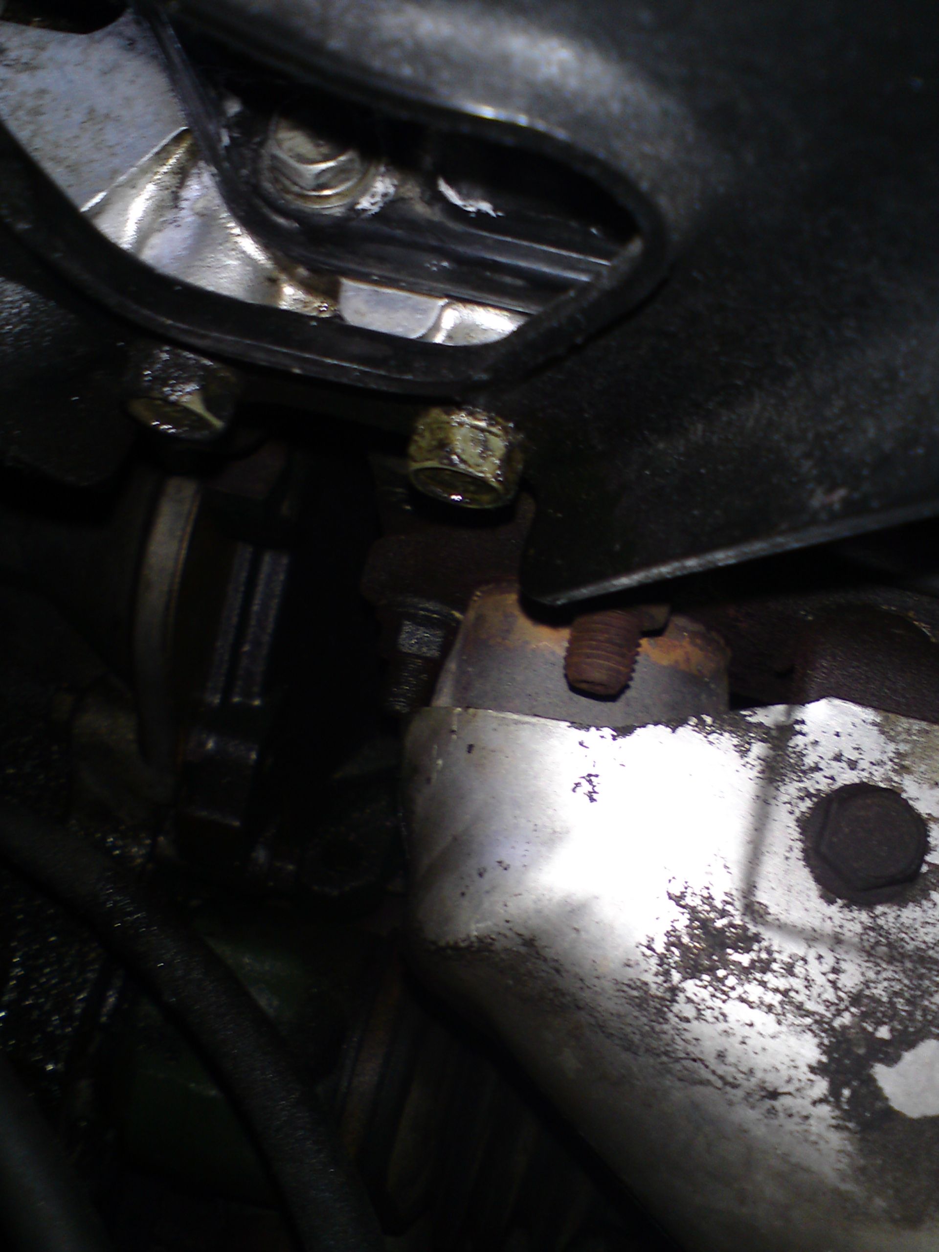

      ...es wurde am Donnerstag Abend alles sauber gemacht, er sah blitzblank am Donnerstag Abend aus. Am Samstag morgen sind dann die Bilder entstanden....
      ich versuche heute sobald es aufgehört zu regnen noch ein paar Bilde zu schießen, vielleicht komme ich mit der Hand hinter dem Motor schräg rein,
      und ich bin der Meinung- so leid es mir tut, dass die ZKD hin ist.

      ein paar neue Bilder ....sorry für die Qualität, aber ein Foto zu halten und dann Fotos zu schießen ist nicht einfach.
