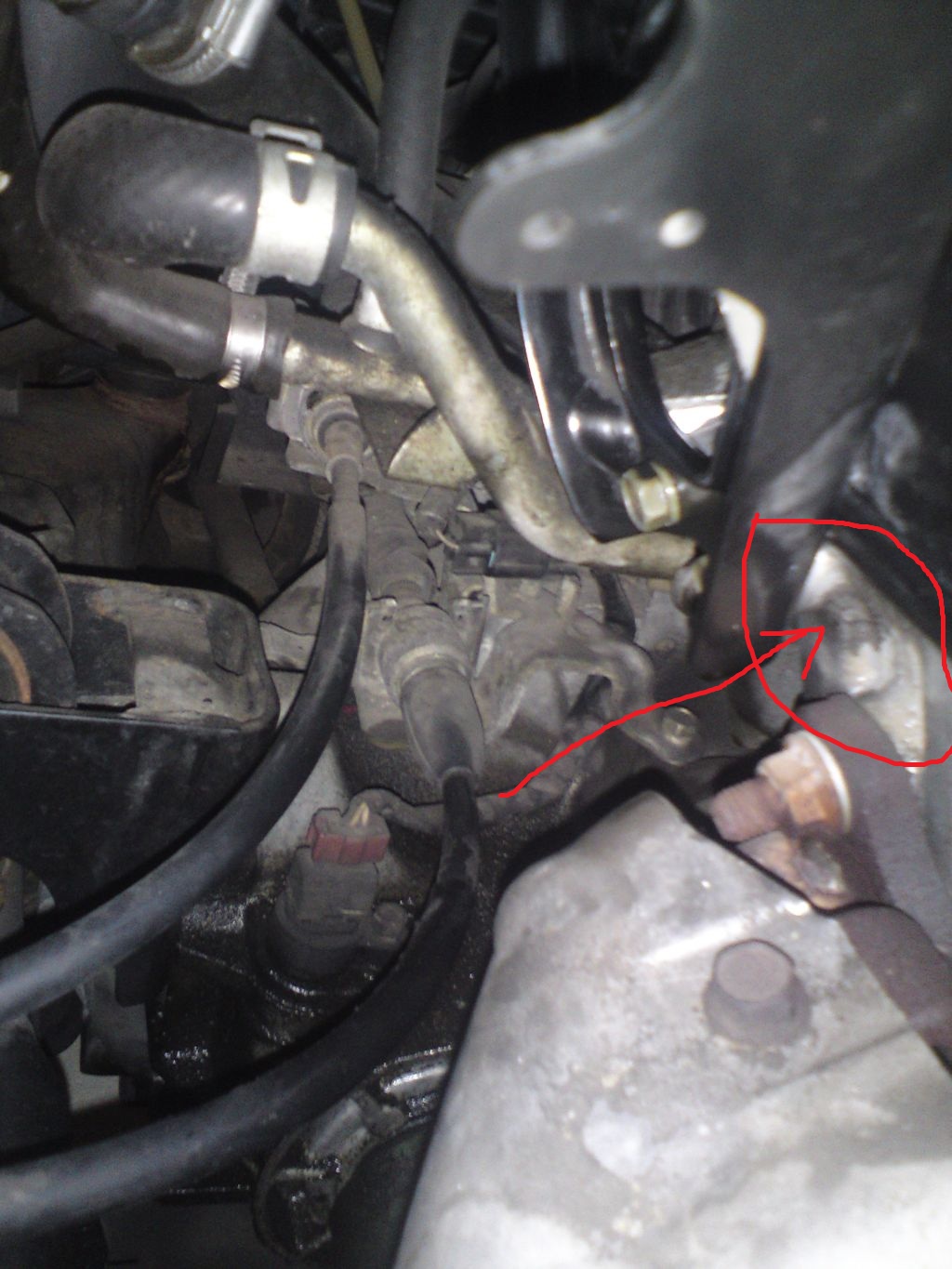

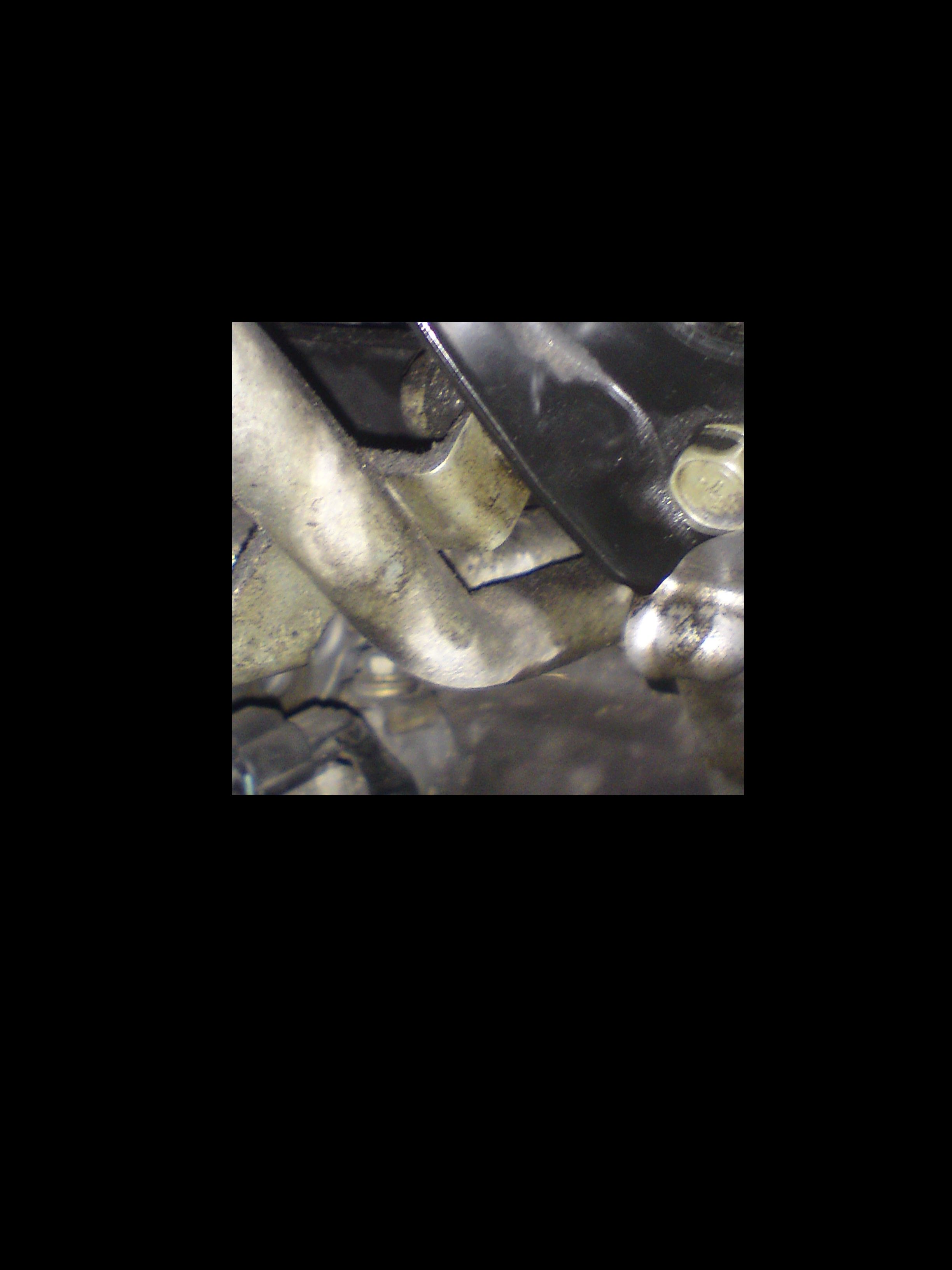

Edit_Zylinderkopfdichtung....... (leider doch die ZKD)...
      Ich seh da immer noch Öl von der VDD........ §grummel §grummel §grummel §grummel :D :D :D
        276,29 kB, 1.024×1.365, 48 mal angesehen
      Das weiter unten ist ja ne riesen Sauerei. Jedefalls da wo der Pfeil hinzeigt, ist jedefalls die VDD. ZKD liegt ca. 10cm ganz grob drunter.
      Aber irgendwie sieht es für mich so aus als ob des aus dem Sensor oder was das ist über dem Getriebe rauskommt. Da ist auch die Antriebswelle gesteckt.
      Nicht das das Getriebeöl da irgenwo rauskommt. Das hab ich auch schon irgendwo gesehen. Genau an dem Sensor....Ich weiß blos nicht mehr woher ich das hab......
      Wie sieht es den mit Motoröl aus? Mußtest du schon was nachfüllen?

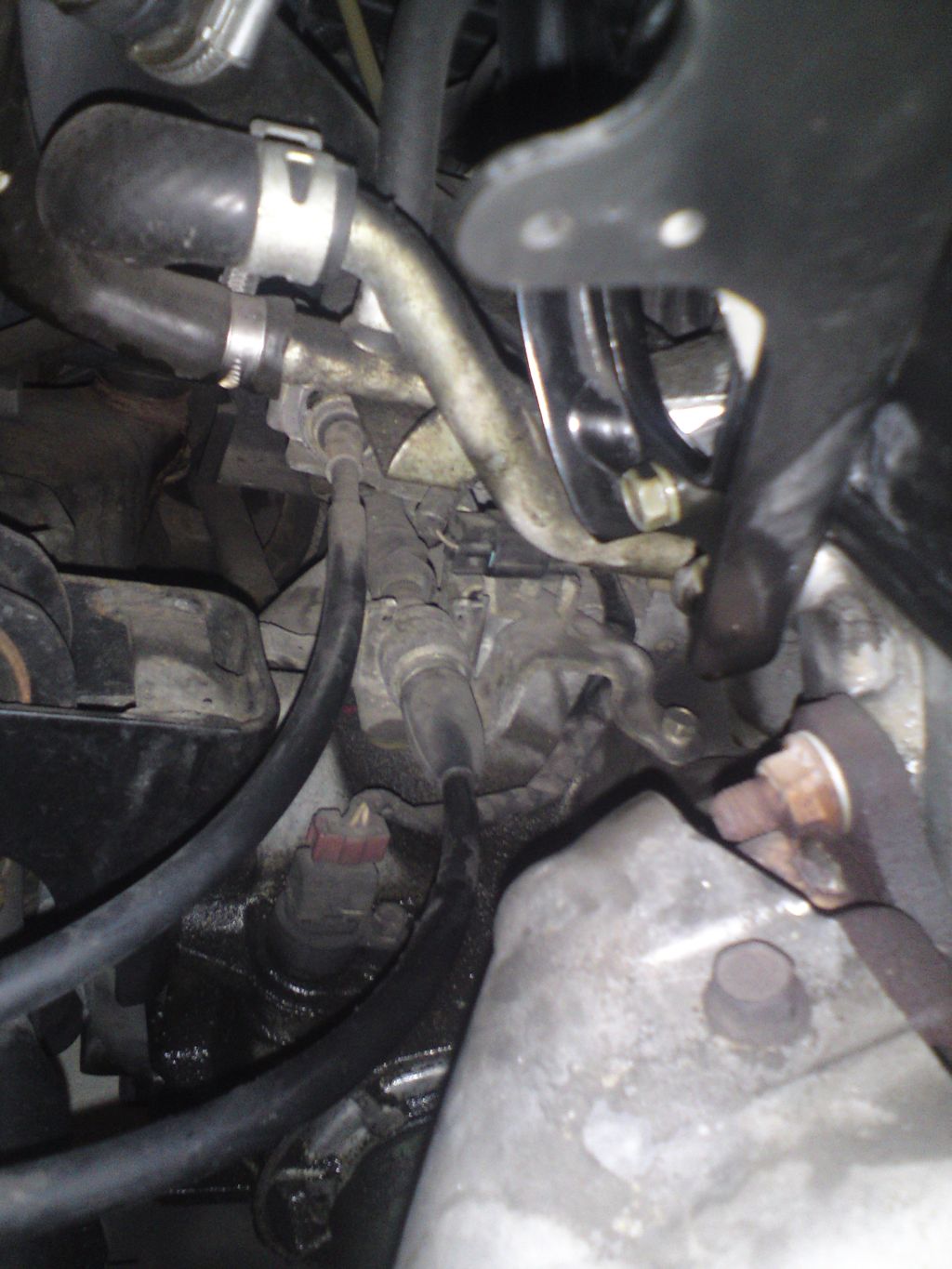

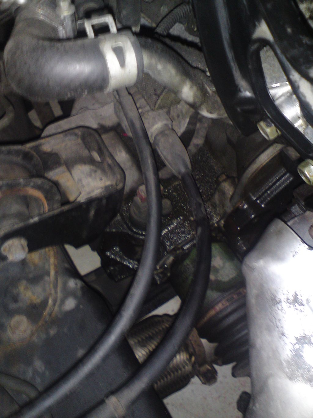

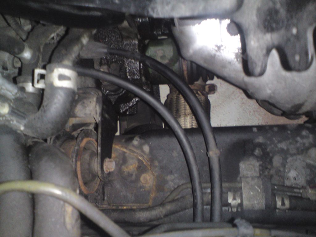

      EDIT - vielleicht sieht man es hier oder?...
      eins ist vom Montag, eins von heute abend....
      diese Querstrebe vom schwarzem Halter sieht doch heute mehr versifft als gestern...
      Motoröl - es fehlen ca. 0,2 mm, auf jeden Fall mehr als die Mitte auf der Markierung ist vorhanden. Ich schaue jeden Tag wie es aussieht...

      So ist es schwer zu sagen. Durch das Fahren verteilt sich das Öl in alle Richtugen, wie eben der Wind gerade weht. MAch das alles sauber und lass ihn laufen. Und irgendwann siehst du wo es rauskommt.......ich glaube immmer noch nicht an die ZKD......

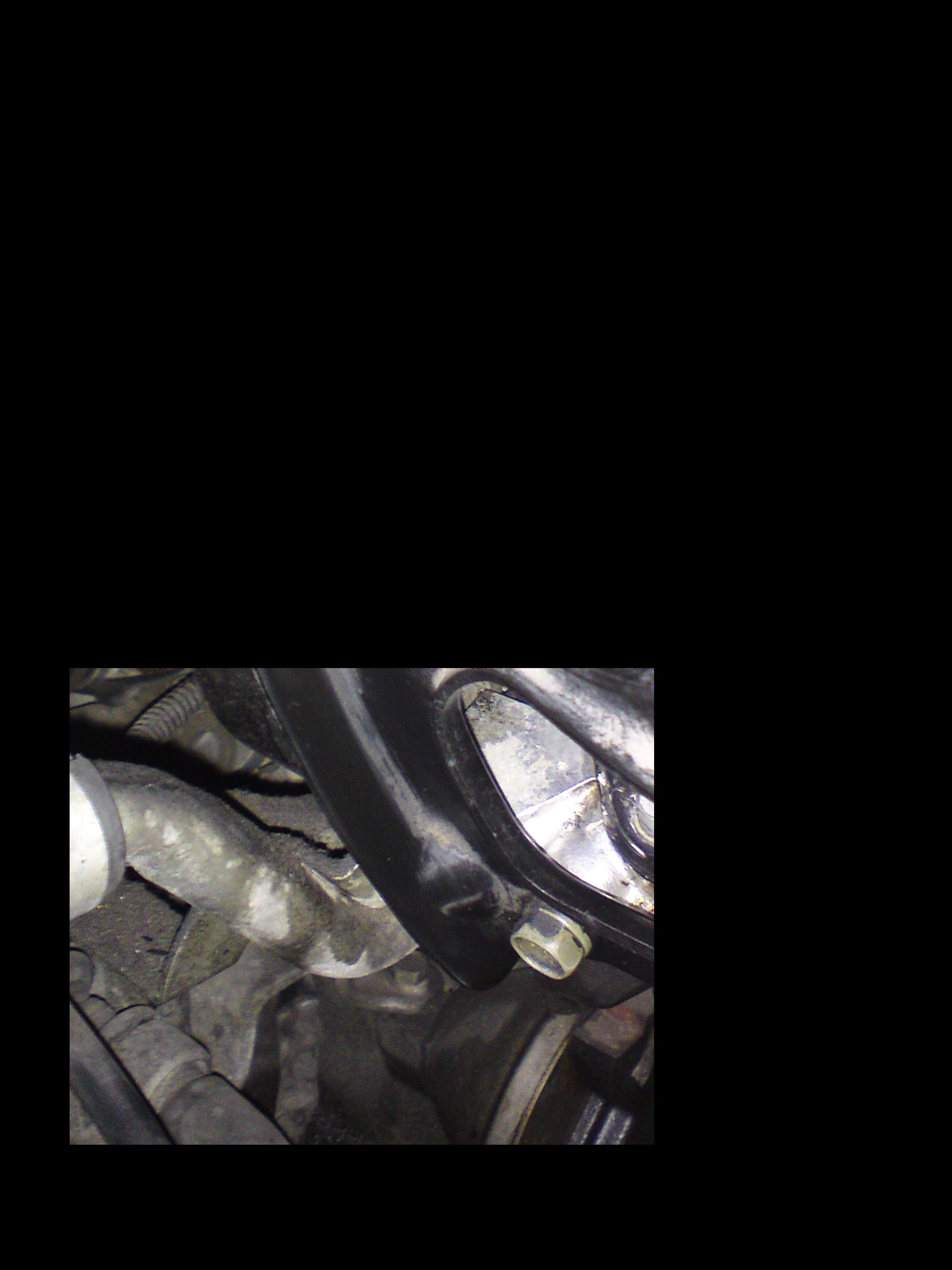

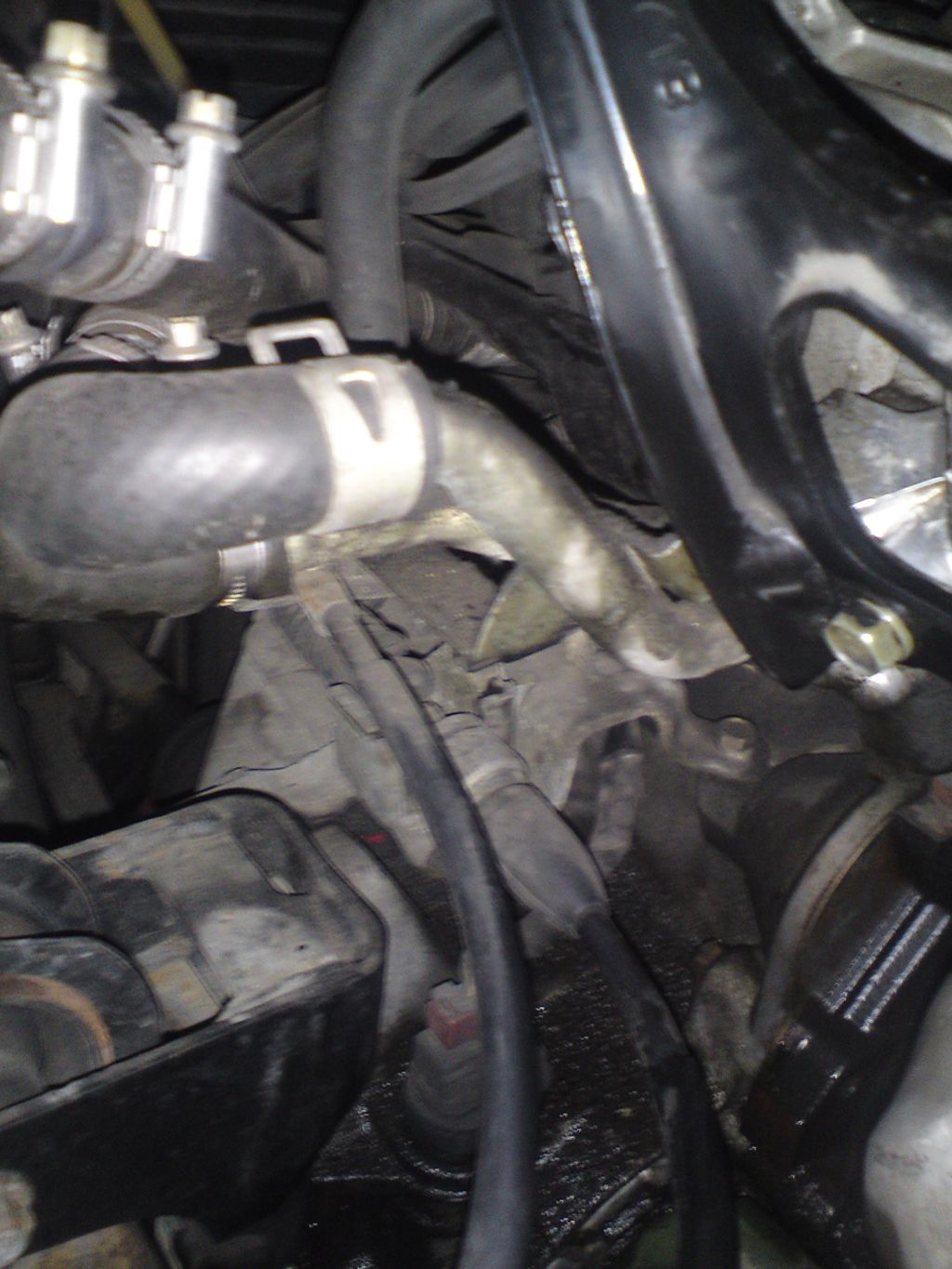

      Hedges - zwischen Sonntag wo ich es dann mit einem Lappen sauber gemacht habe und gestern abend sind 2 Tage vergangen.
      Siehe Bilder - normalerweise müsste beim ZKD dann alles ölig sein oder? und nicht von oben:..??
      für mich als Laie ist es schwierig das ganze so zu unterscheiden...

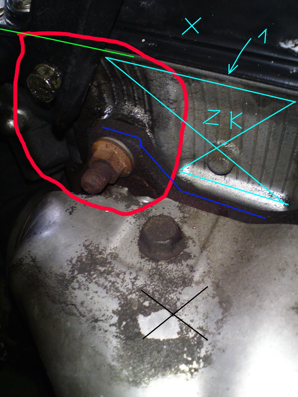

      Das hellblaue Kreuz ist Dein Ventildeckel.
      Der Pfeil mit der eins, da sitzt die VDD.
      ZK steht für den oberen Teil des Zylinderkopfes.
      Die dunkelblaue Linie, ist das Flammrohr auch Krümmer genannt.
      Das schwarze Kreuz, das ist der Krümmer. Darunter ist der Rest des Zylinderkopfes.
      Erst dann kommt die ZKD. Liegt also weiter unten!
      So lange nichts an der VDD gemacht wurde wird es immer weiter laufen und den Motor wieder ein sauen. Deine Bilder Zeigen den Bereich des Ventildeckels. Die ZKD ist nicht zu sehen.

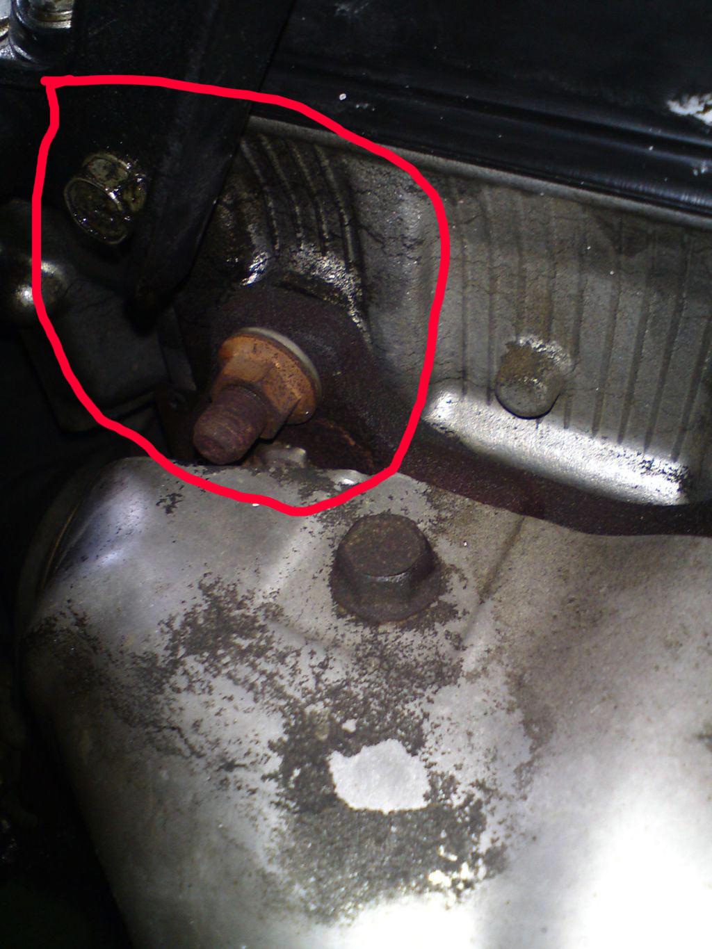

        607,15 kB, 1.024×1.365, 49 mal angesehen

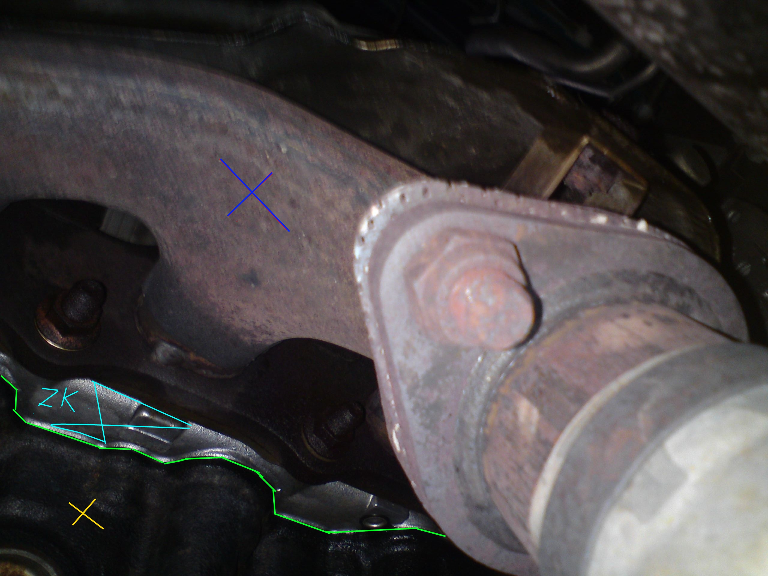

      Das dunkelblaue Kreuz ist das Flammrohr (Krümmer) von unten.
      Hellblau ZK, der untere Teil des Zylinderkopfes.
      Die grüne Linie zeigt den Verlauf der ZKD und befindet sich, zwischen dem Kopf und den gelb gekennzeichneten Motorblock.
      Für einen Schaden ist da einfach viel zu wenig Öl. Außerdem deutlich zu sehen das es oberhalb des Krümmers, viel nasser ist, als darunter. Da sagt eindeutig, das das Öl von weiter oben kommen muss.

      also....ich war in der Werkstatt, es wurden 2 Dosen Bremsreiniger verbraucht, jetzt ist er wieder sauber.
      Die Schrauben der VDD sind nochmal nachgezogen, die eine Schraube wo meiner Meinung nach nicht ganz angezogen war,
      dort waren Spuren von Öl zu sehen, die dann auf den Krümmer getropft haben.
      Aber es waren auch Spuren am rechten Zylinderkopf zu sehen, dort ist die Schraube ein wenig nass.
      Oberhalb von dieser Schraube ist am Ventieldeckeldichtung nichts zu sehen, es tropft auch nichts am Krümmer unten.
      Ob jetzt der Wind das ganze ein wenig naja - misch masch im Motorraum macht - keine Ahnung. Müssen wir beobachten.
      Die nächsten 2 Tagen werde ich prüfen, ob von oben die VDD sauber ist oder ob dort eine Stelle undicht ist.

      also...es gibt etwas neues und sehr positives! Es ist zum Glück nicht die ZKD, sondern die Ventildeckeldichtung.
      Das wurde gestern nochmal komplett erneuert und ausgetauscht, seit dem tropft der EA0 nicht mehr....
      Eine "Motorwäsche" wurde durchgeführt, 5 Bremsreiniger wurden verwendet und der EA0 ist jetzt
      "Flecken-Öl-Frei".
