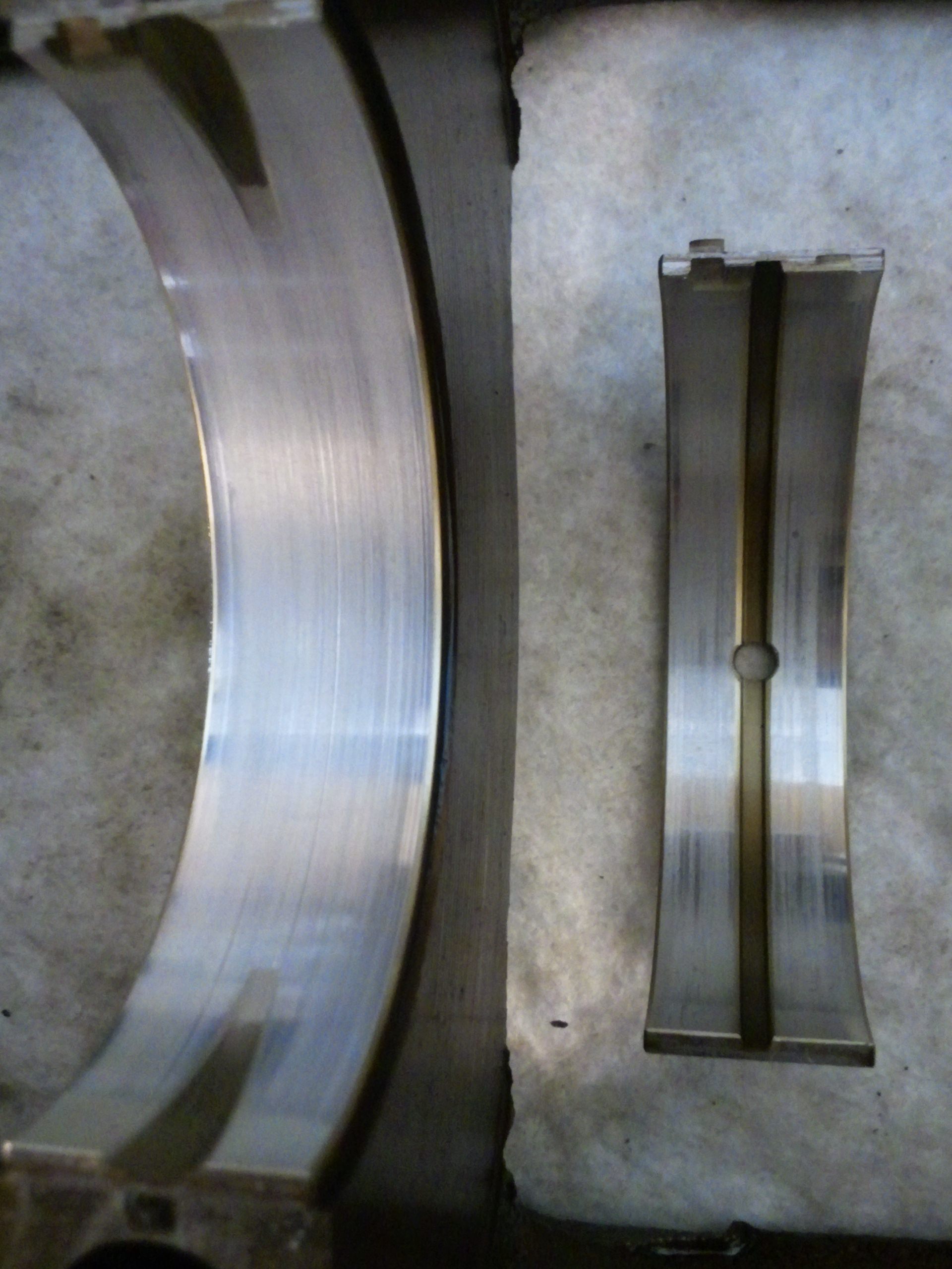

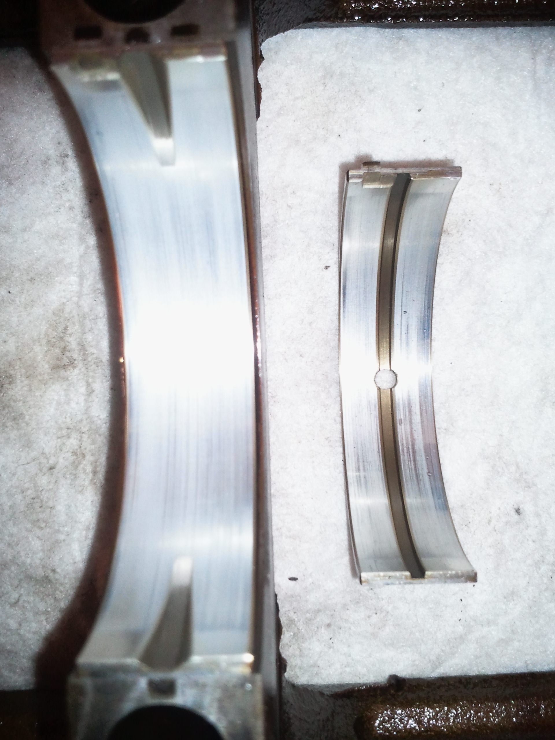

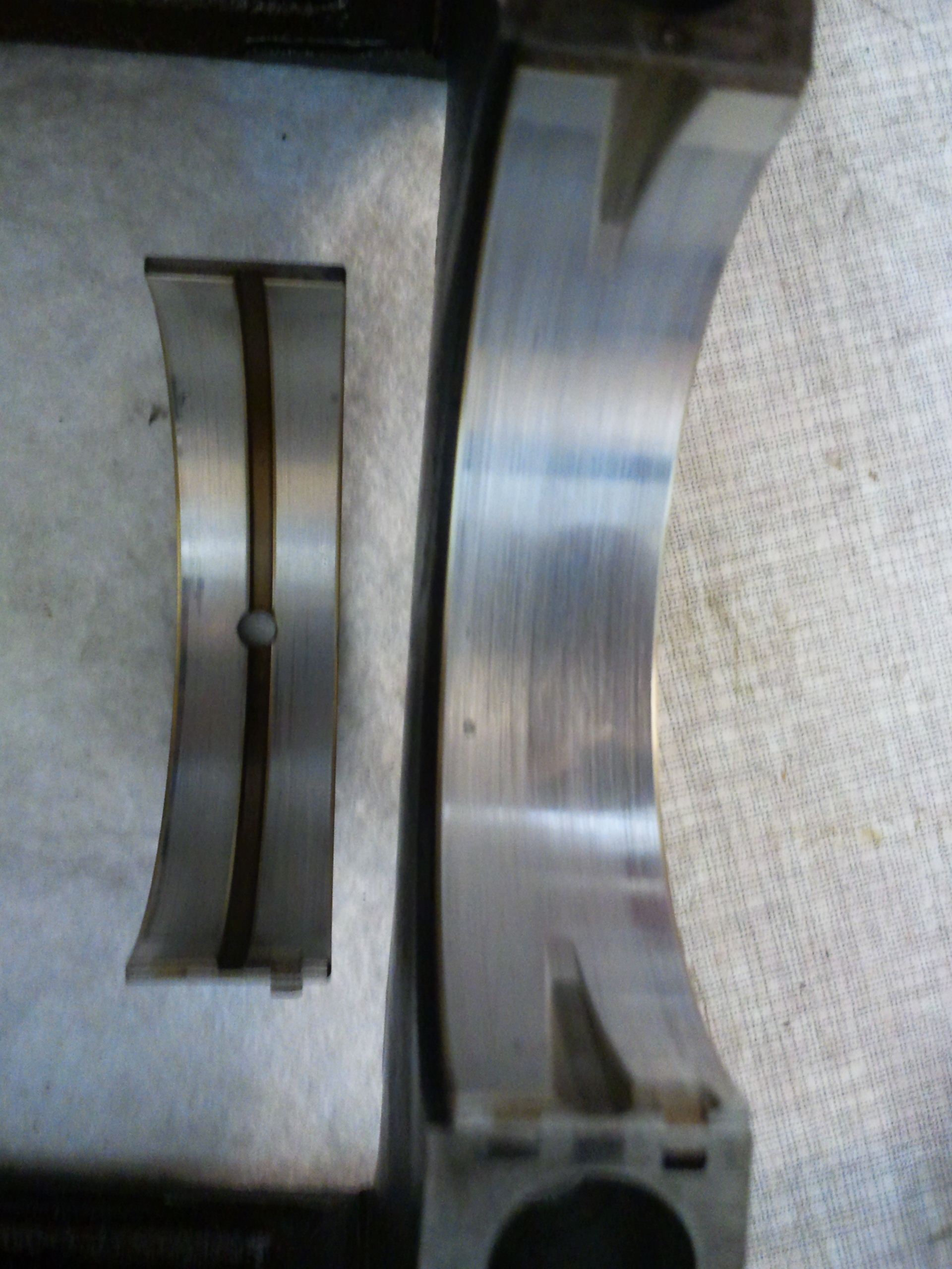

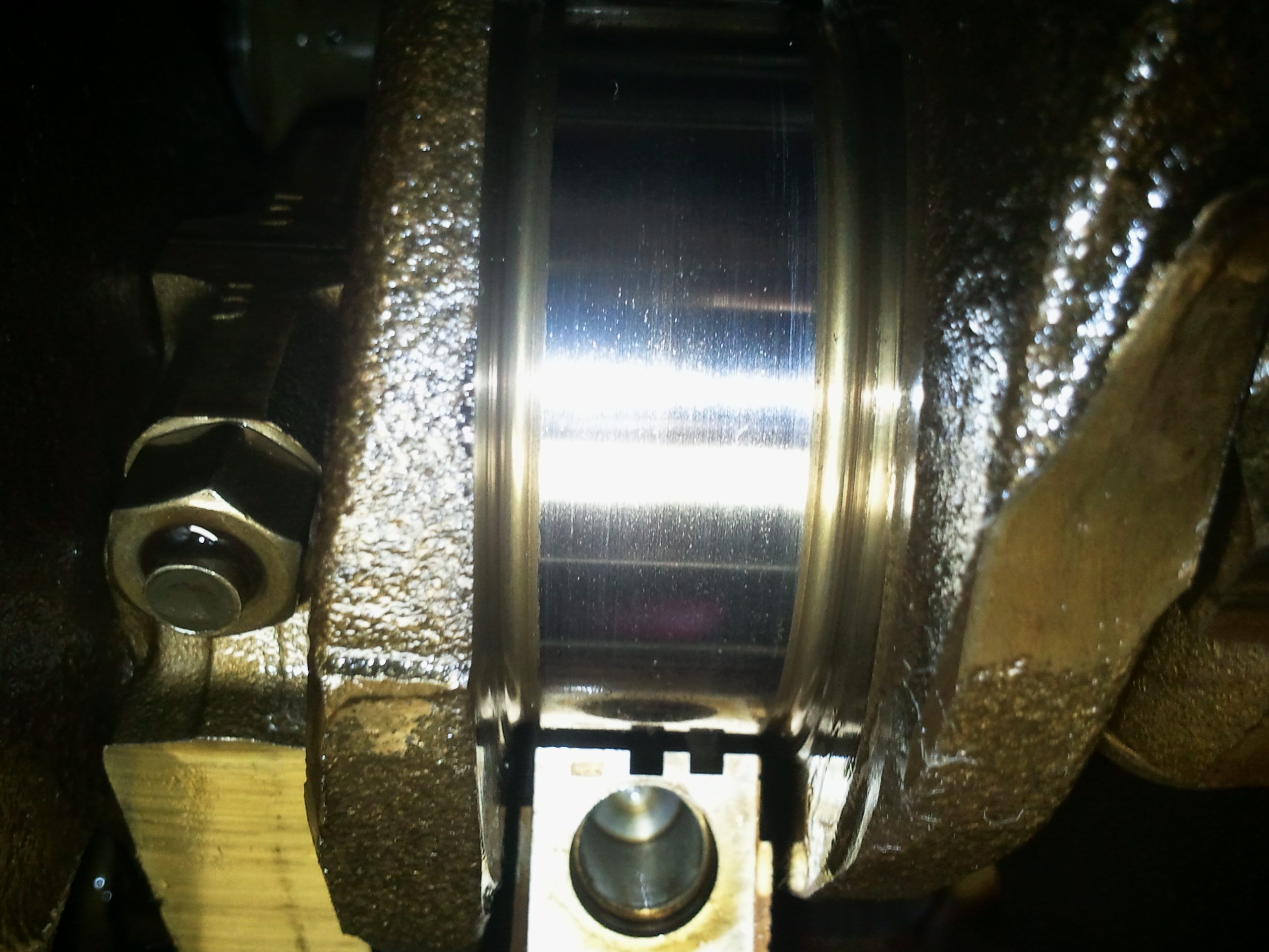

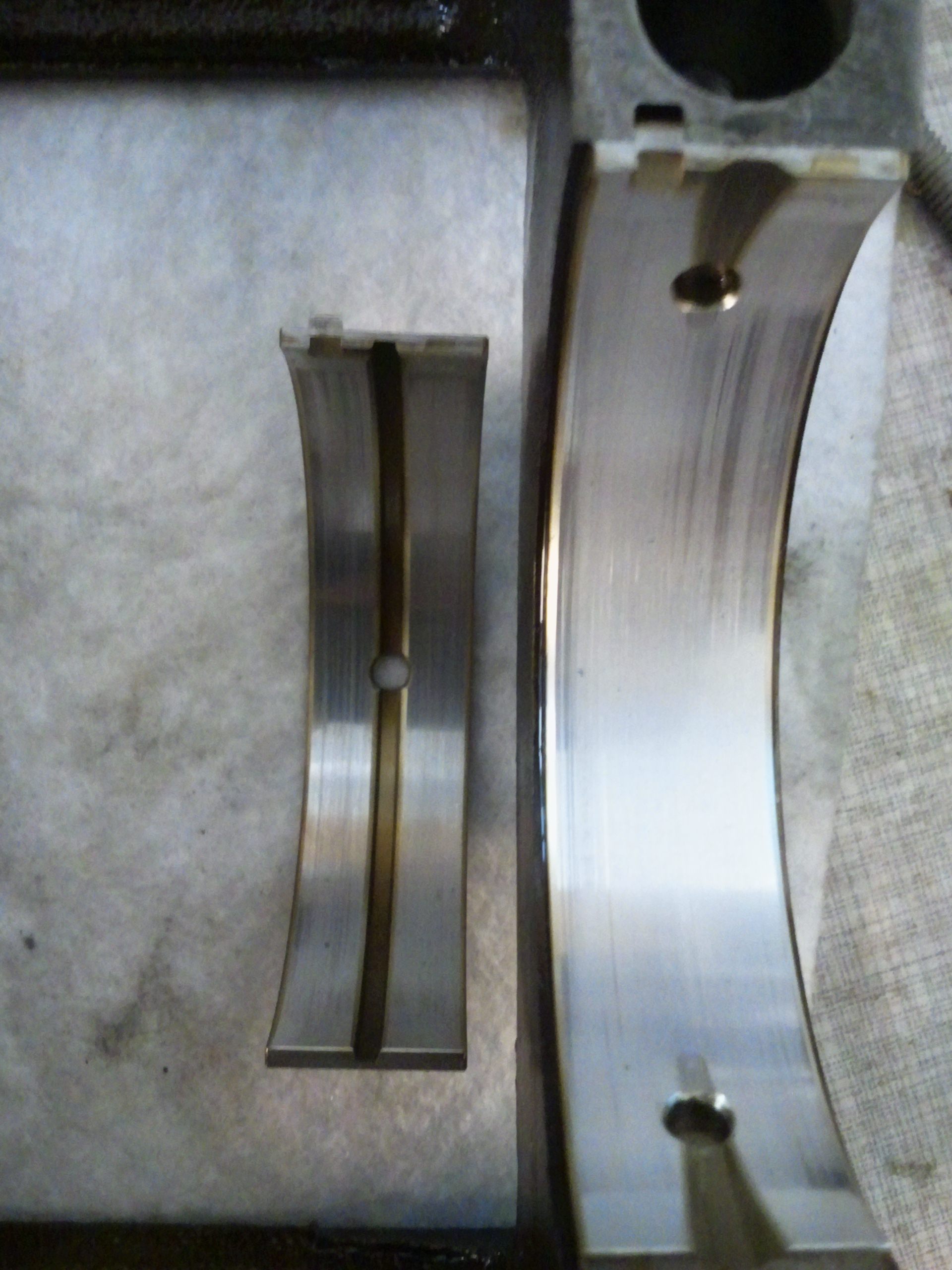

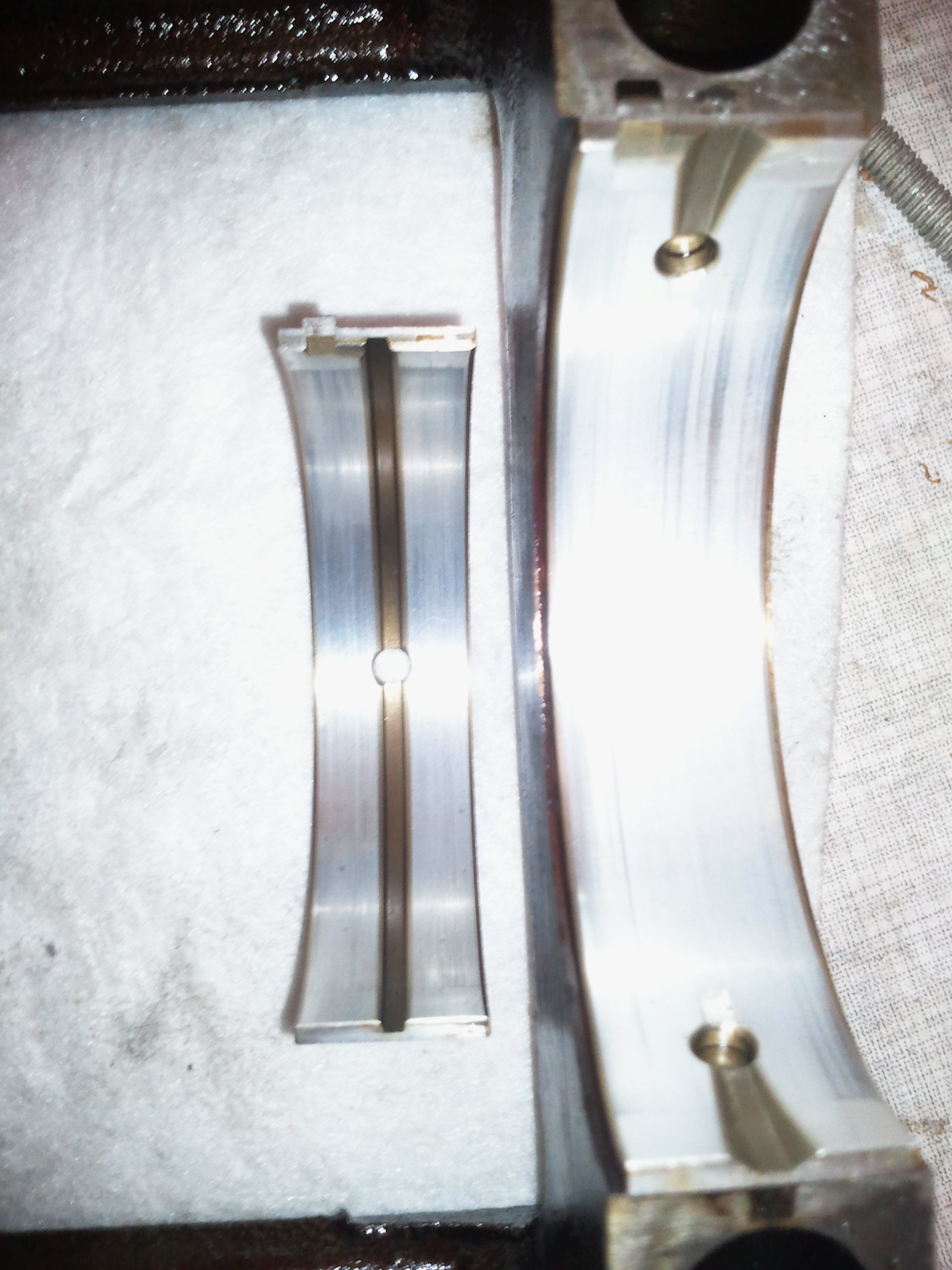

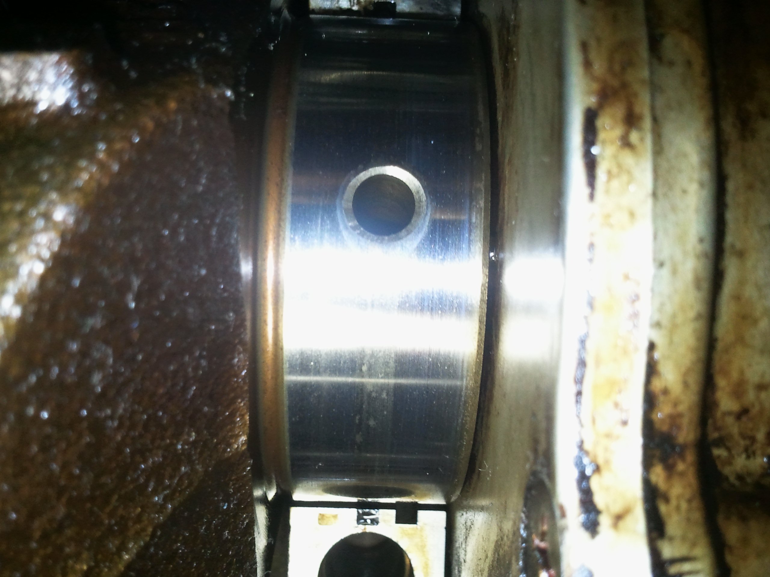

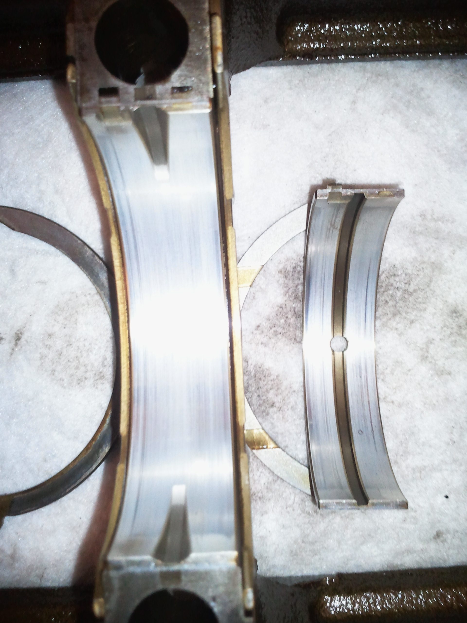

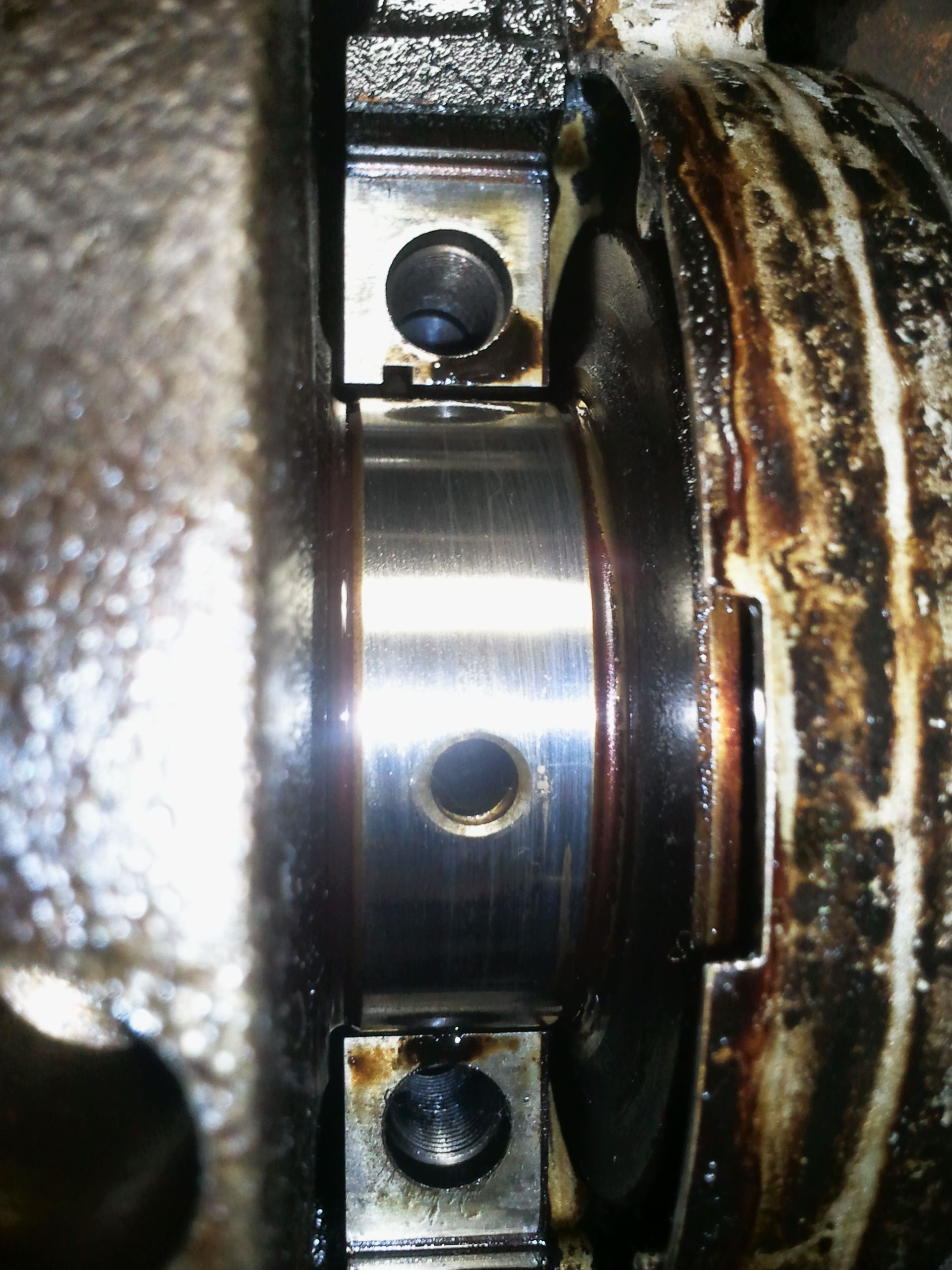

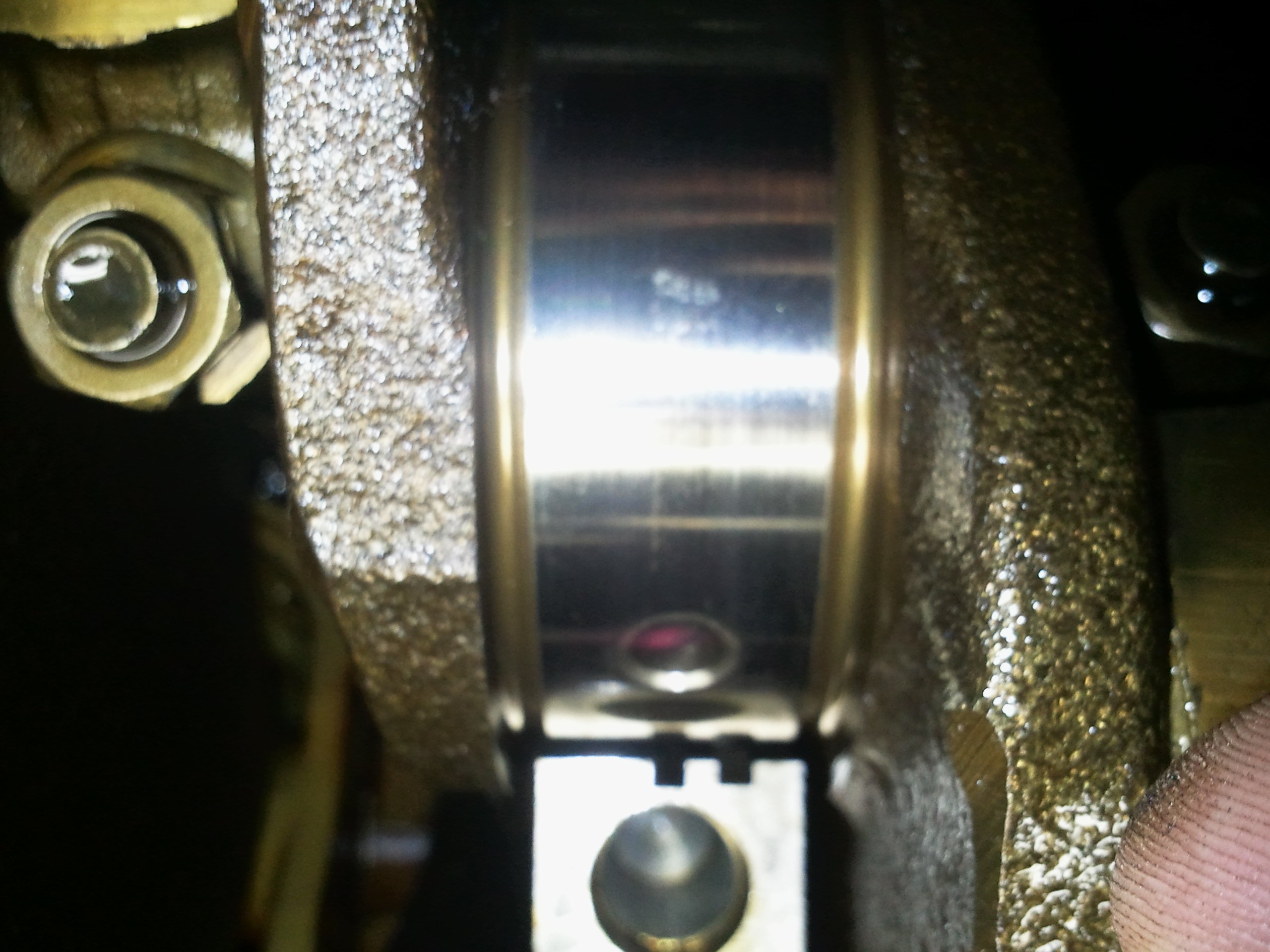

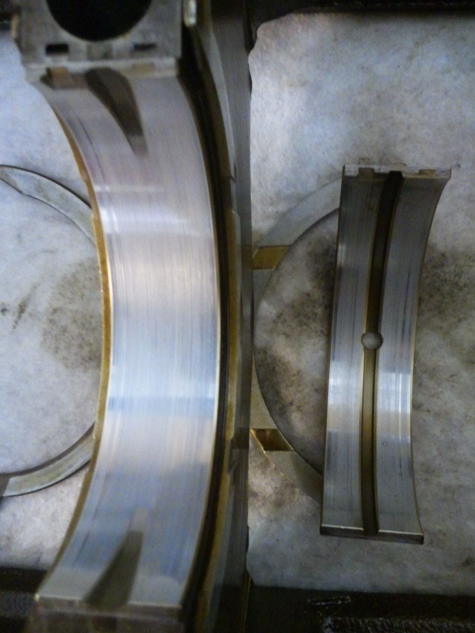

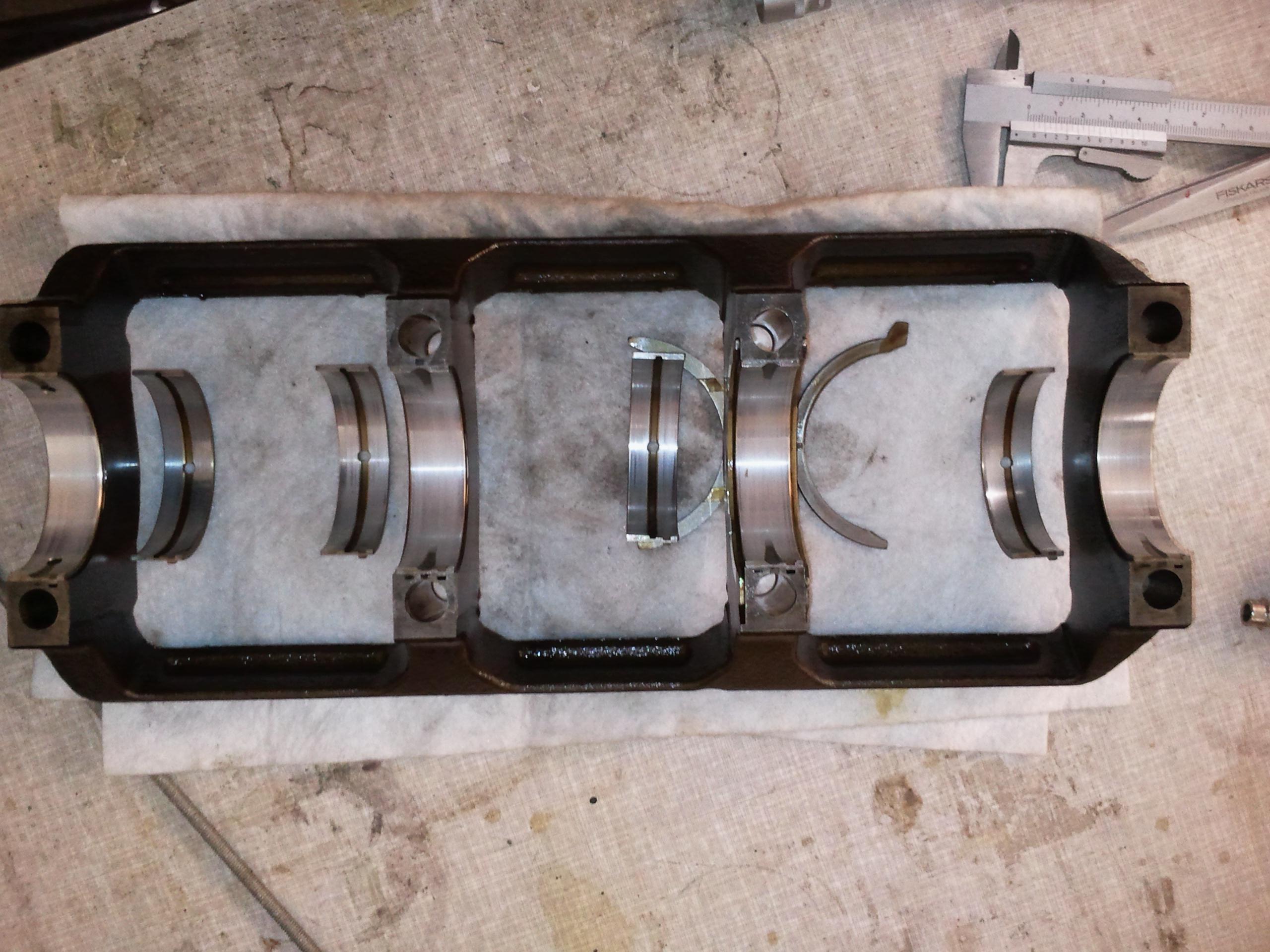

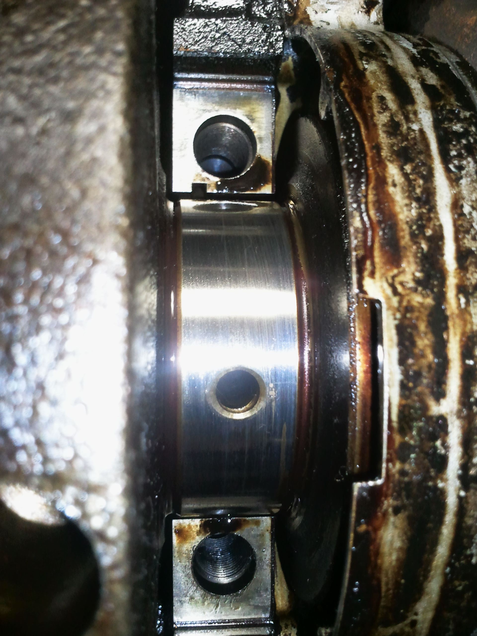

      Hab nun den Lagerdeckel runter. Aus den Schraubenlöchern kam ne richtige Uraltsuppe raus. Man hat die gestunken.....
      Wo die Nut für die Lagerschalen ist, waren sie zum Teil verstopft. Hab da nen dünnen Schraubenzieher reingesteckt, der reinste Schlamm. Aber es waren nicht alle zu und nur auf einer Seite, somit konnte das Öl doch noch umherfliesen.
      Aber die Schalen sehen gleich aus wie die Pleullagerschalen. Hab aber eher den Eindruck als ob die KW Schalen sogar minimal schlechter sind. Wahrscheinlich wurden die Pleullager schonmal getauscht und die KW Schalen nicht....aber wer weiß....
      Nun da ich sie auch drausen hab, werde ich morgen gleich alle bestellen.
      Nun die Fötös....(ach ja, immer .2 ohne Blitz)
        506,96 kB, 2.560×1.920, 62 mal angesehen
        505,21 kB, 2.560×1.920, 94 mal angesehen
        485,48 kB, 2.560×1.920, 68 mal angesehen
        505,51 kB, 2.560×1.920, 75 mal angesehen
        504,55 kB, 2.560×1.920, 61 mal angesehen
        513,47 kB, 1.920×2.560, 74 mal angesehen
      Und jetzt die Lagerschalenfötös....
        500,96 kB, 1.920×2.560, 55 mal angesehen
        509,77 kB, 1.920×2.560, 62 mal angesehen
        501,76 kB, 1.920×2.560, 57 mal angesehen
        504,73 kB, 1.920×2.560, 50 mal angesehen
        496,77 kB, 1.920×2.560, 59 mal angesehen
        495,71 kB, 1.920×2.560, 49 mal angesehen
        503,86 kB, 1.920×2.560, 58 mal angesehen
        498,7 kB, 1.920×2.560, 44 mal angesehen
