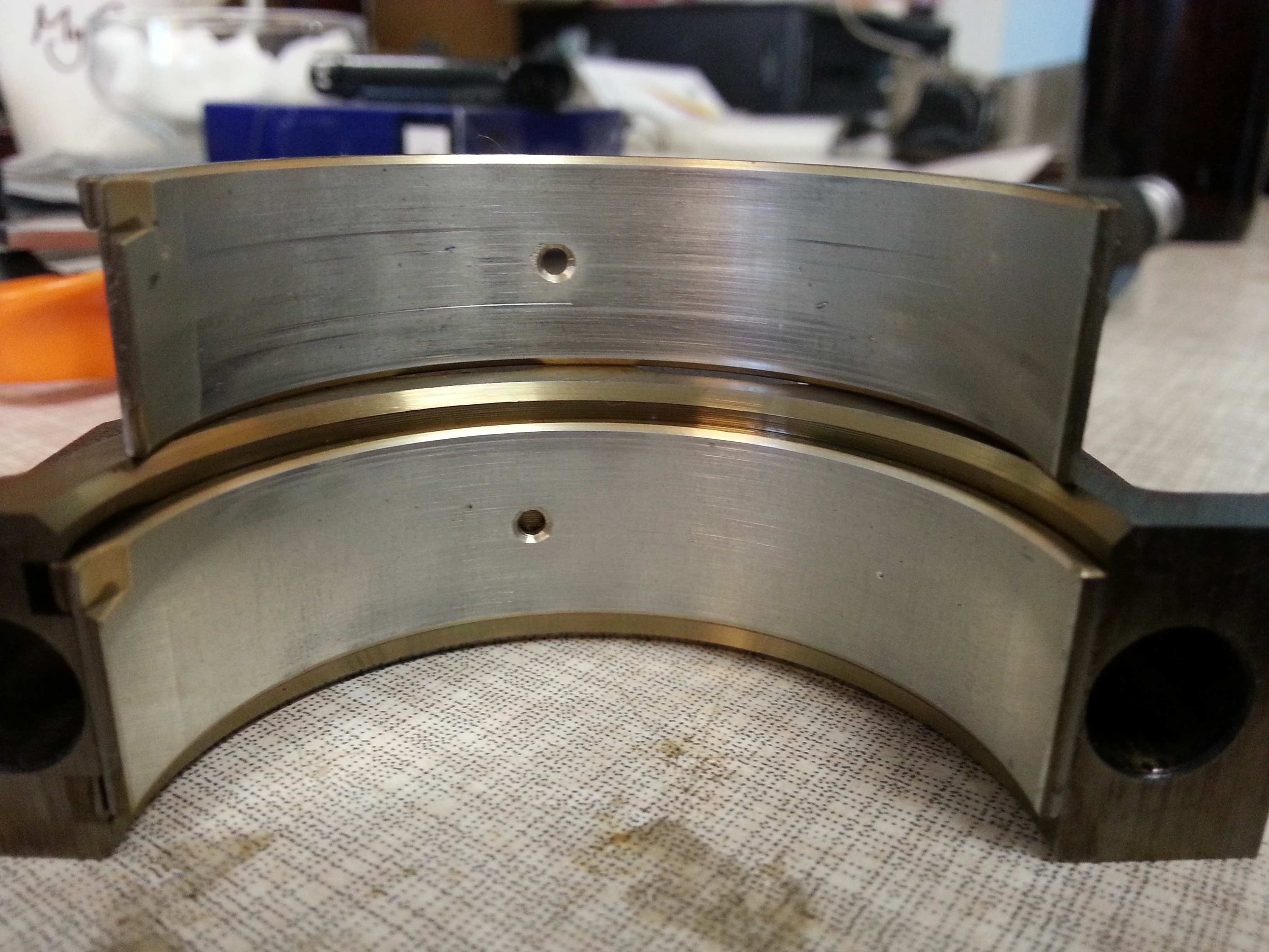

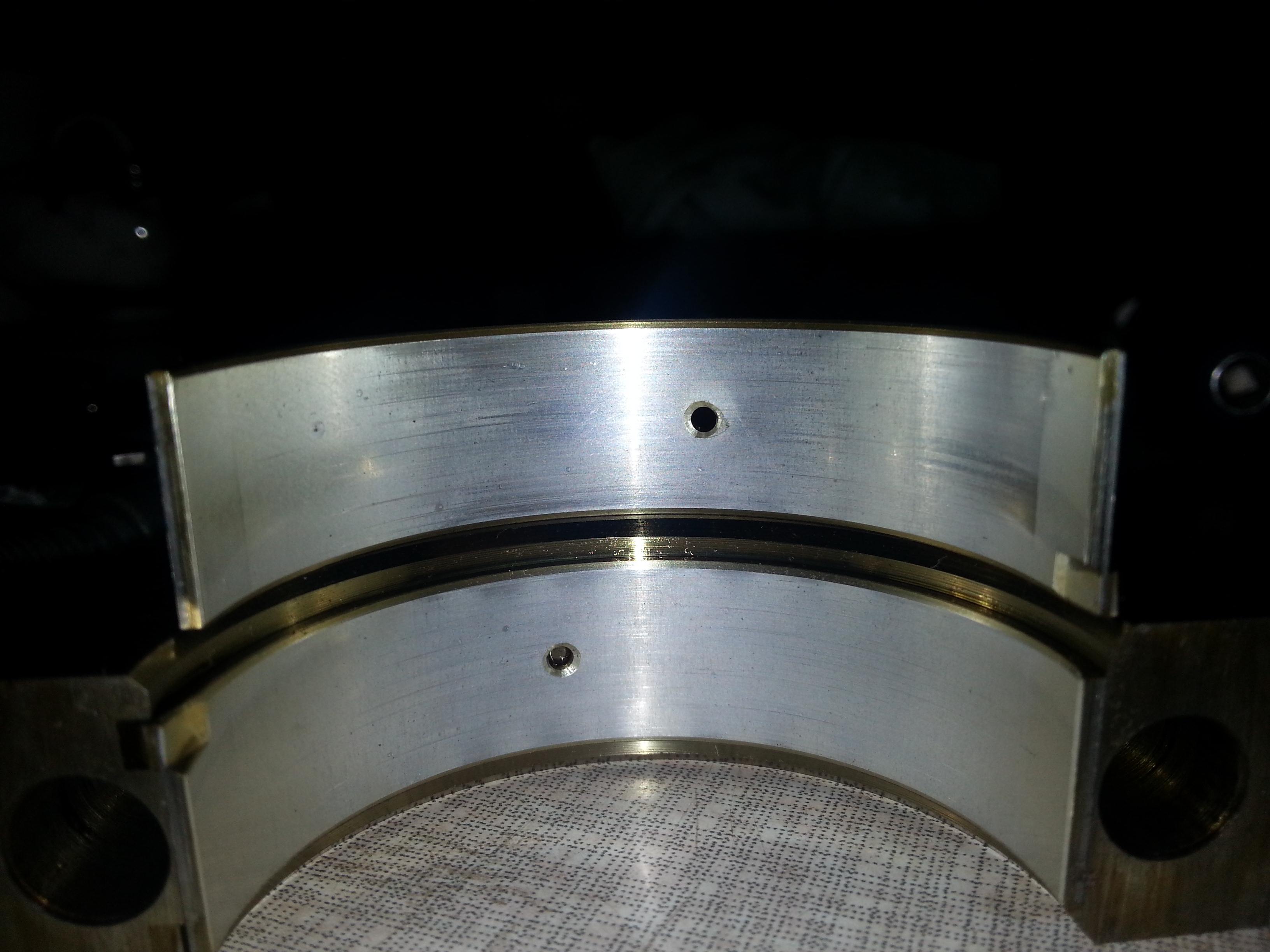

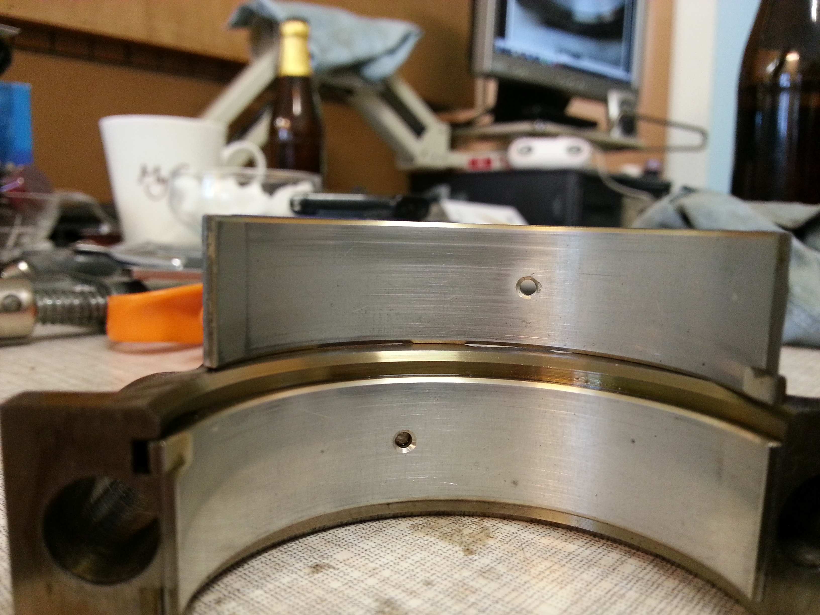

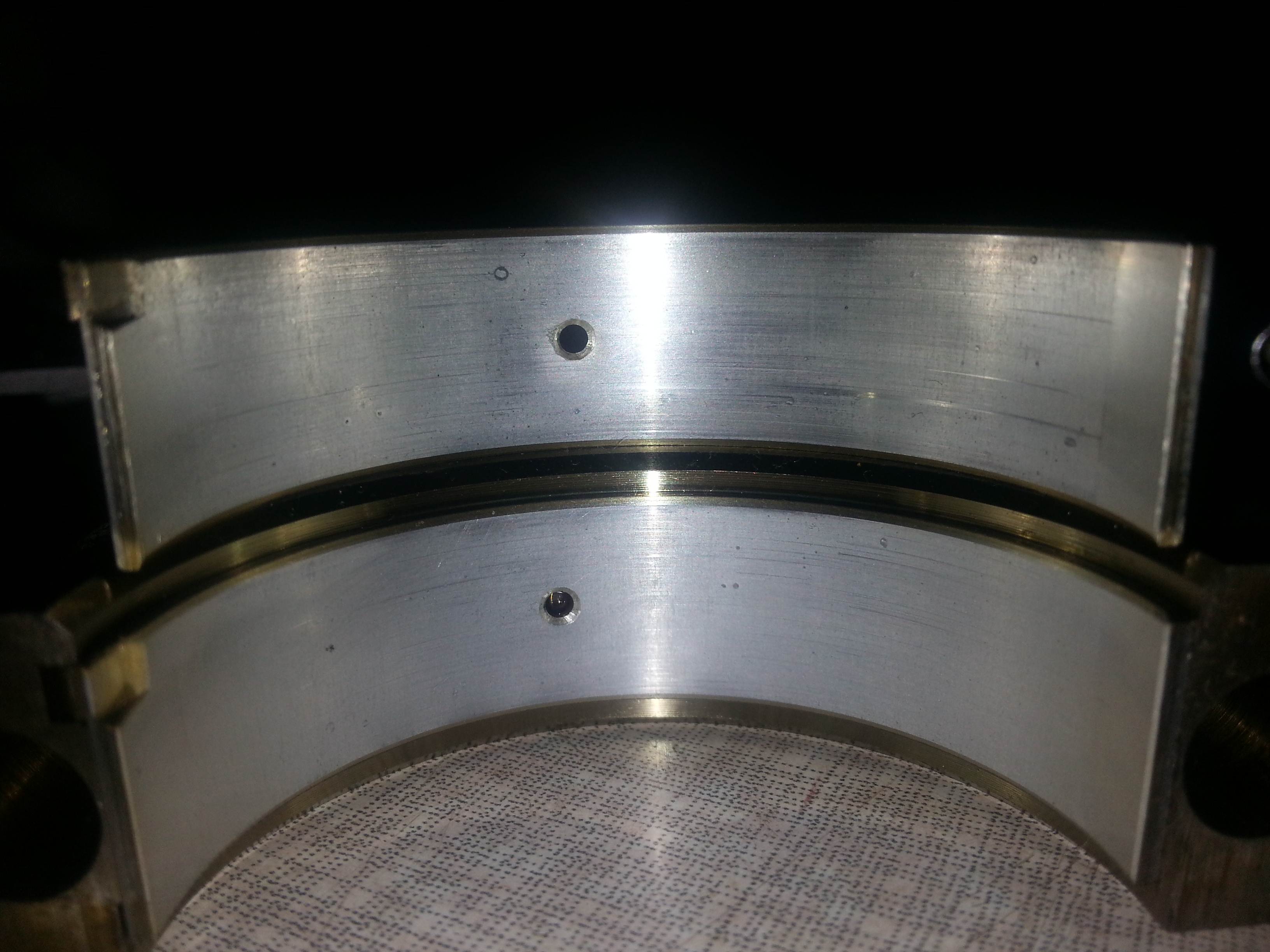

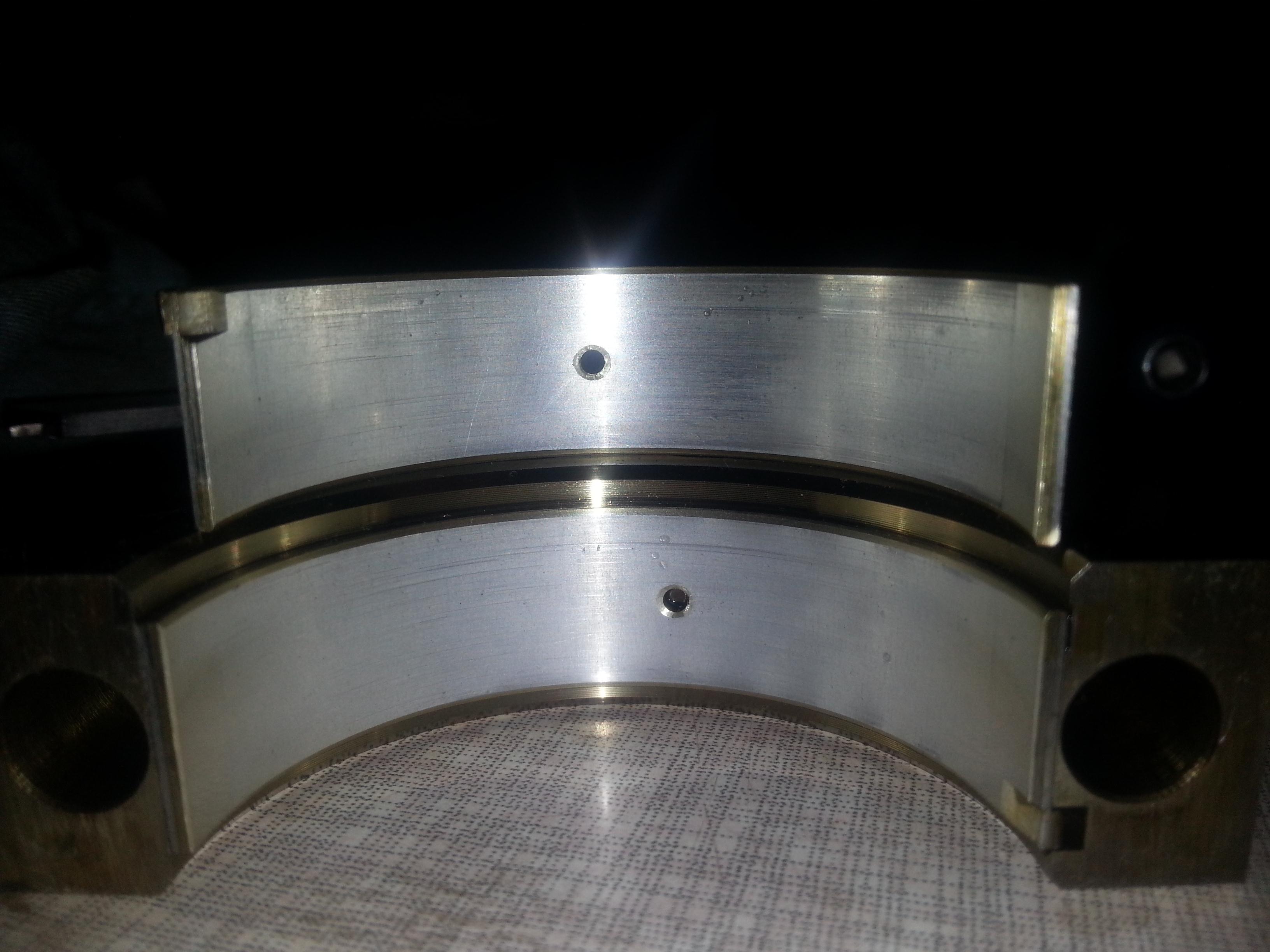

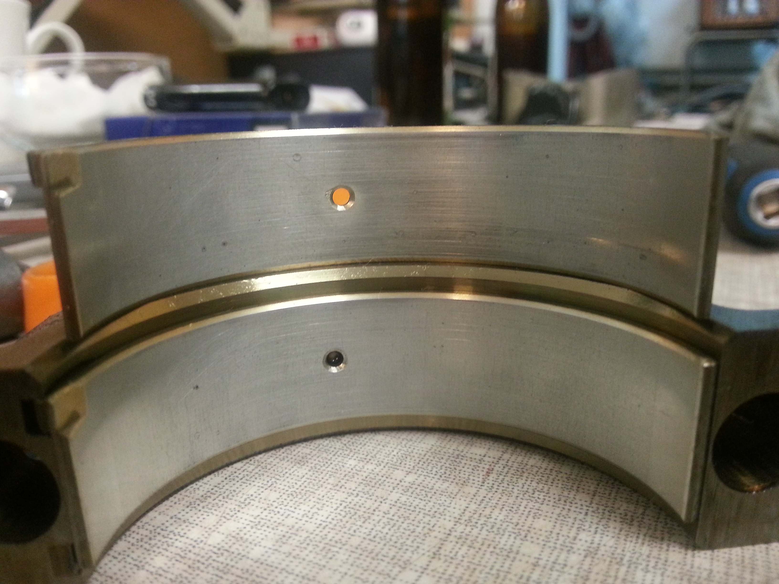

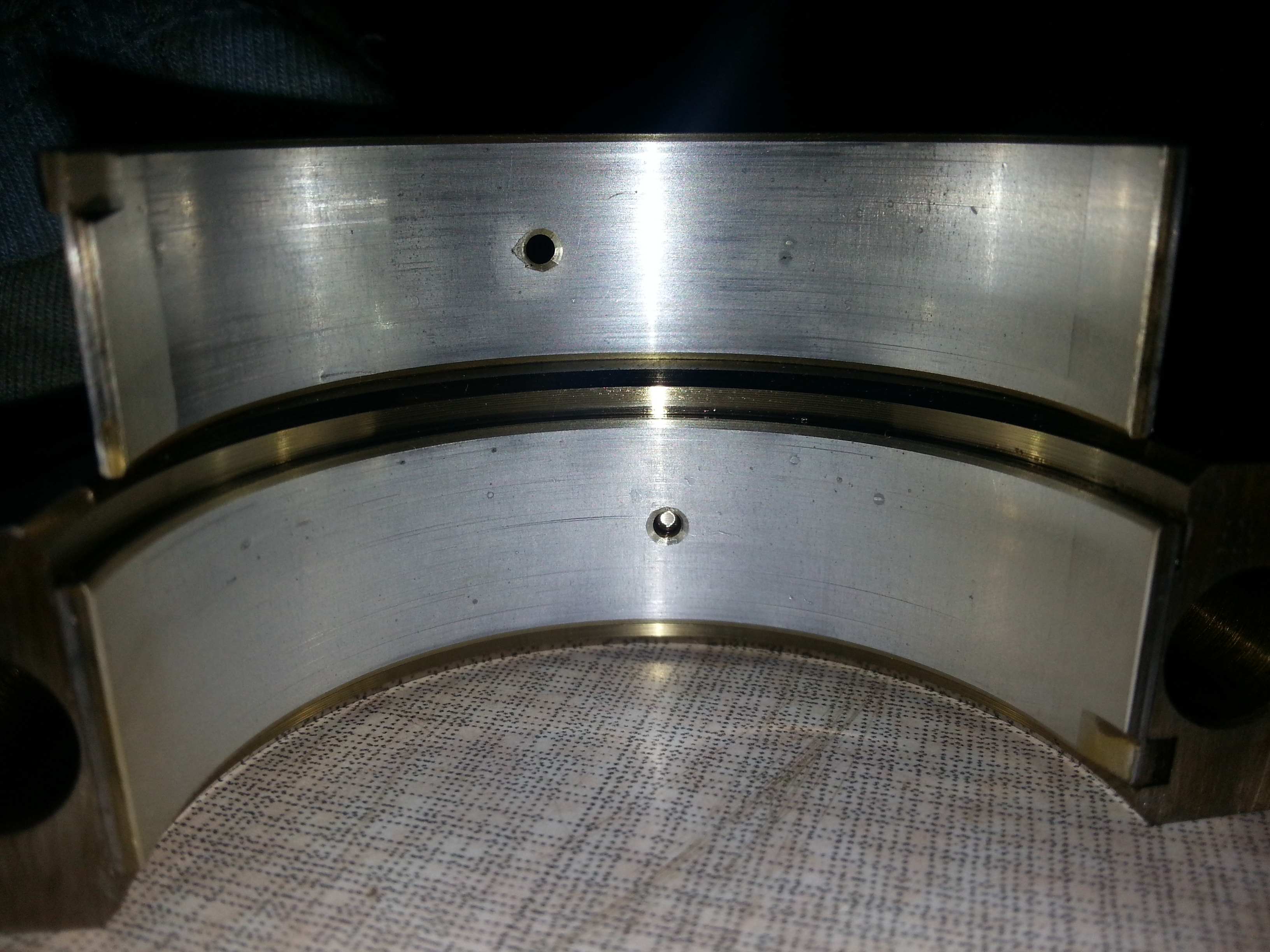

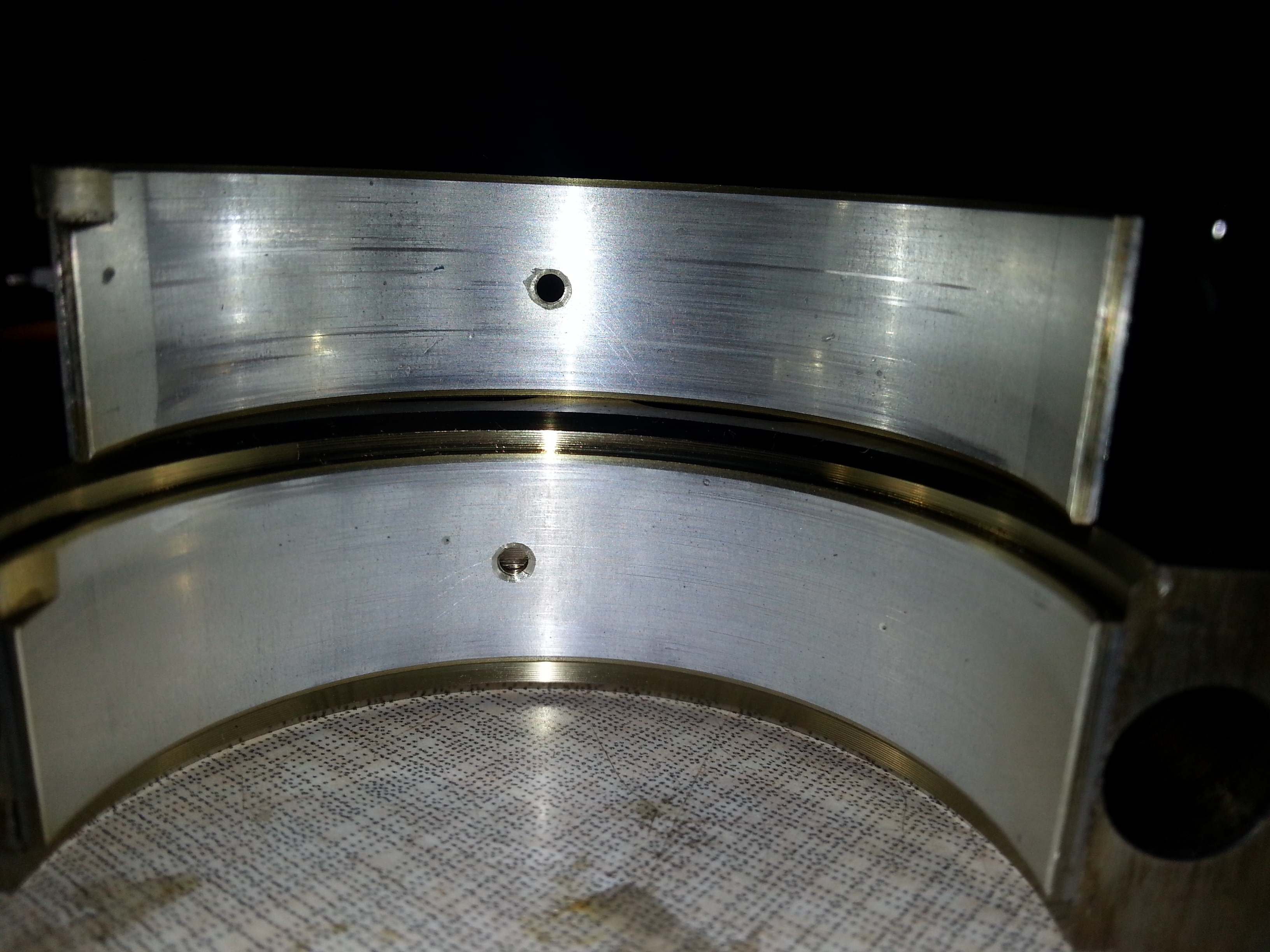

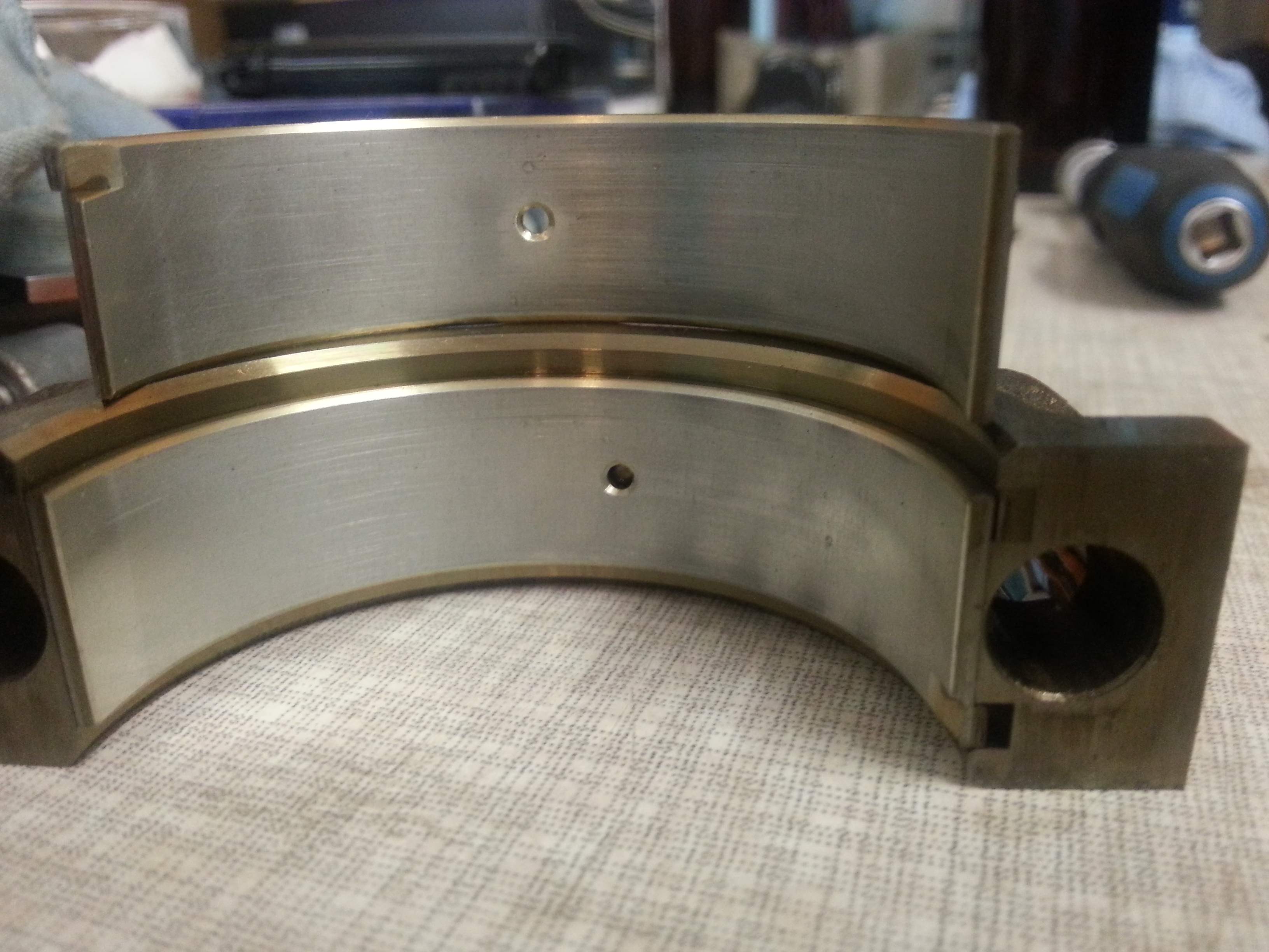

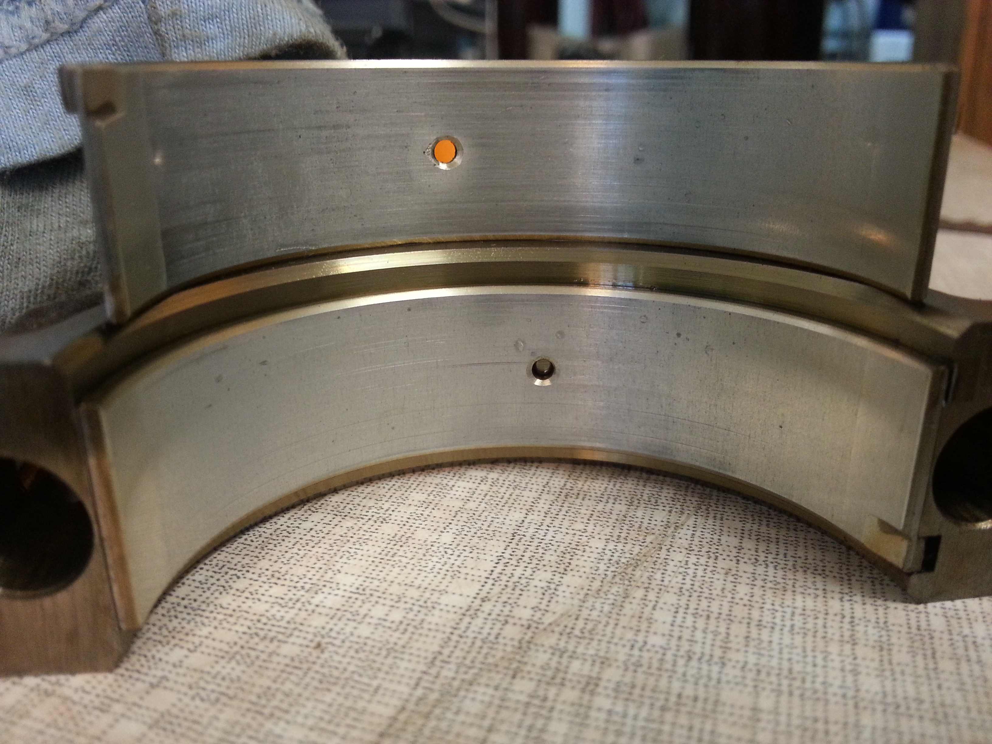

      So, nun haben wir alle Lagerschalen drausen gehabt. Keine von denen hat jetzt ein boah effekt ausgelöst. Von dem ersten Pleul zum letzten warden sie eher besser. Naja was soll man sagen....schaut selbst...1.1 z.B mit Blitz und 1.2 ohne, usw...
      Die Frage ist ob ich sie tauschen soll. Ob es überhaupt Sinn macht wenn die Wanne schon unten ist. Ich denk dann sollt ich auch noch, wenn schon denschon auch die Kubelwellenlager mittauschen. Aber das ist n mortz Aufwand. Glaub dazu müsste das Getriebe runter, oder?
      Ich werd mir noch mal die Ölpumpe genauer anschauen falls das jetz kein riesen Ding ist.....Kann ich die irgendwie Inspizieren ohne sie auszubauen?

      Habt ihr die Schalen auch wieder eingebaut?
      Jap, hamwa wieder eingebaut. Nur ich hab sie noch nicht festgezogen. Ich wollte noch auf eure Reaktion abwarten was die Schalen angeht, ob tauschen oder eher nicht und ob dann eben nicht Sinnvoll wäre die Kurbelwellenlager auch noch inspizieren und eventuell tauschen.....
      Was hälst/haltet du/ihr den so von den Schalen auf den Bildern?
      Bei meinem Motor würde ich die neu machen.
      Erstens kosten die nicht die Welt, zweitens hast du sie jetzt raus und dritten sehen die auf Bild 3 und 4 nicht mehr so toll aus.
      Nicht so, dass das gravierend wäre, aber toll sind die nicht mehr.
      Wenn Du die Sache eh auseinander hast, würd ich auch die KW Lager nachsehen, der Mehraufwand ist gering und du bist
      auf der sicheren Seite.
