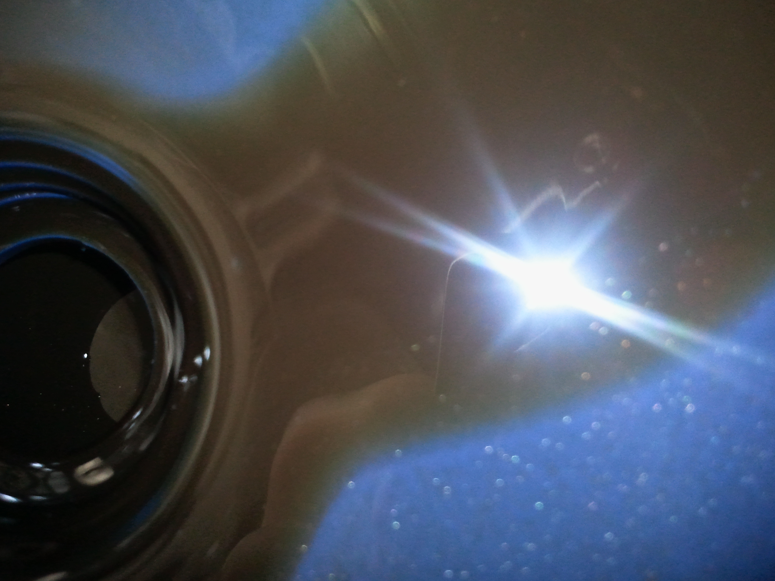

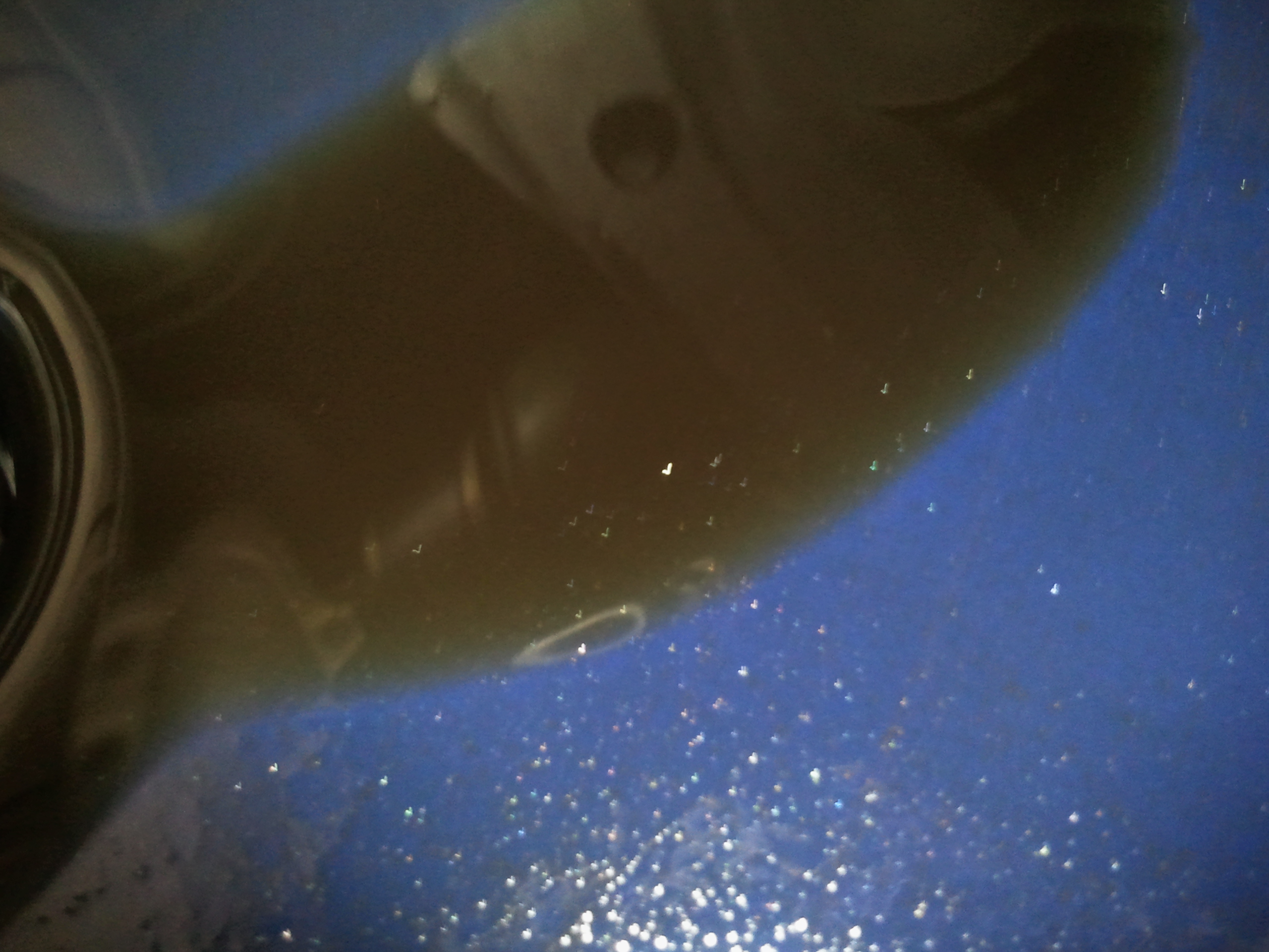

      Motor Clean von Liqu Moli rein und 10 min laufen lassen. Komisch das ich keine mir bekannten Geräusche gehört hab.
      Das was ich bisher gehört hab war nicht mehr zu hören, aber dafür hab alle Hydros gehört und laufgeräusche der Nockenwellen. Das liegt wohl an dem Motor Clean da es höchswahrscheinlich das Öl ziemlich verdünnt....oder?
      Dann Öl raus. Und da kam das Öl richt schon dunkelbraun raus. Ob jetzt an der Mischung mit dem Motor Clean liegt weis ich nicht. Aber ich denk das Zeug hat auf jedenfall gewisse Sachen gelöst aus dem Motor.
      Dann kam mir der Satz vom Bluestar in den Kopf mit dem Silber im Öl. Und ja da sind klitzekleine feine Partikel drinen im Öl. Hab zur vergewisserung einen Magneten geholt und das Silber ist dem Mageneten hinterher.
      Die Frage ist in wie fern ist es normal und unnormal. Man sieht es nur wenn man mit ner Taschenlampe ins Öl leuchtet....
      Hab versucht Fotos zu machen, vlt erkennt man es ein wenig...
      Hier noch ein versuch auf Video:
      youtube.com/watch?v=y9HmphyY6Wg&feature=youtu.be
      Ich lassen den jetzt mal äber die Nacht mal austropfen und Morgen mach ich die Wanne runter.

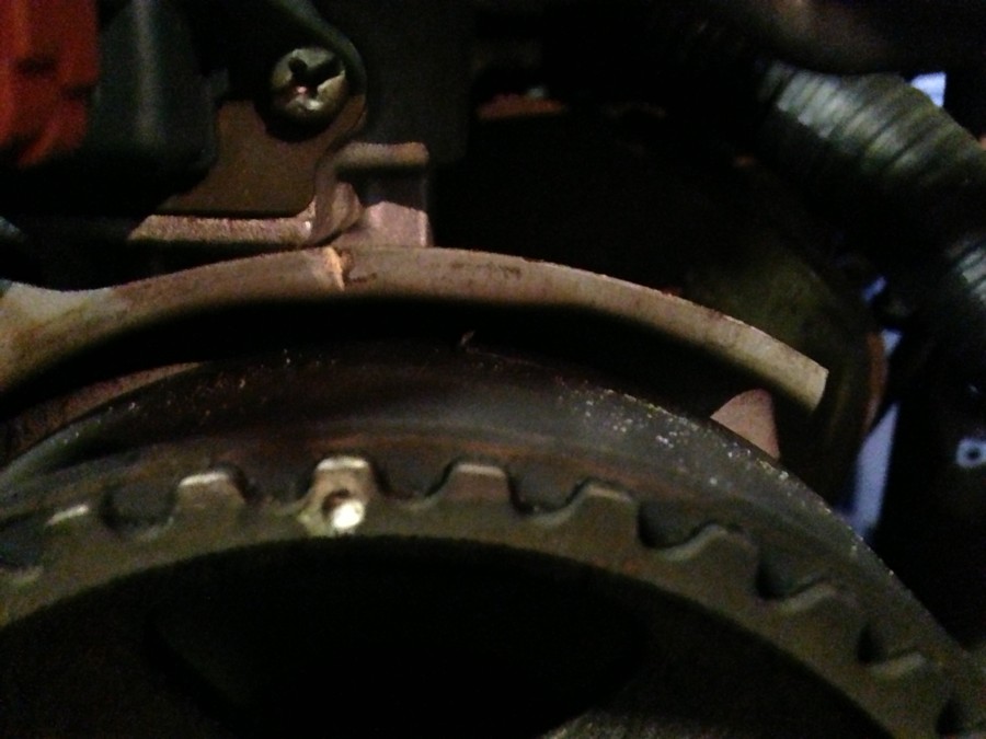

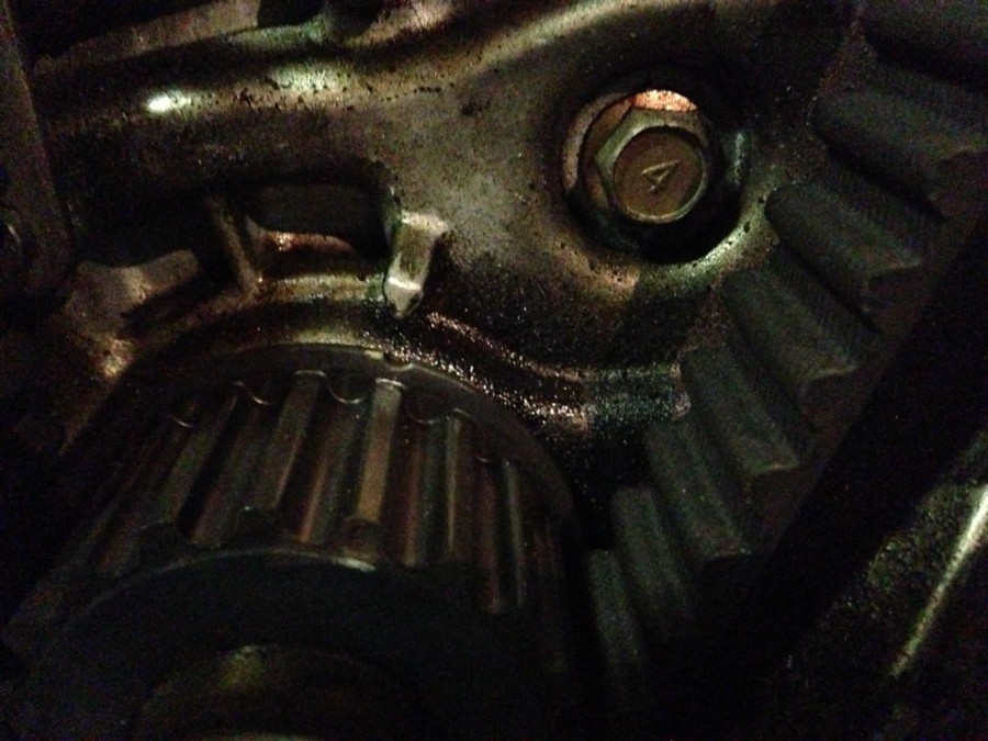

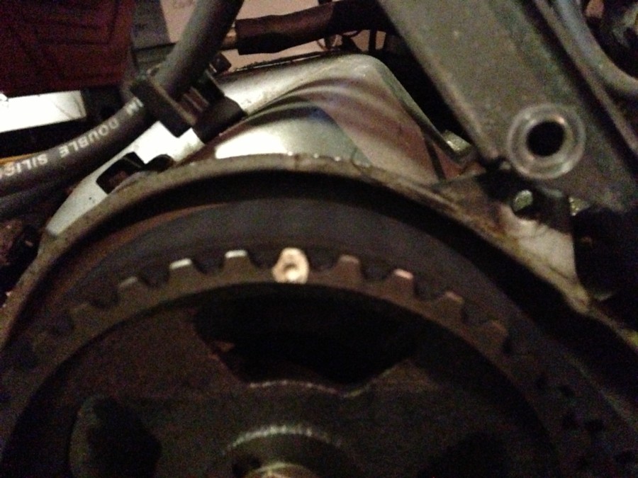

      Hier die Fotos vom OT.

      bemerken. Beim Anlasser ist das Zahnrad etwas Angeschrägt (oder wie soll
      ich das sagen, Foto unten) Aber wahrscheinlich normal.

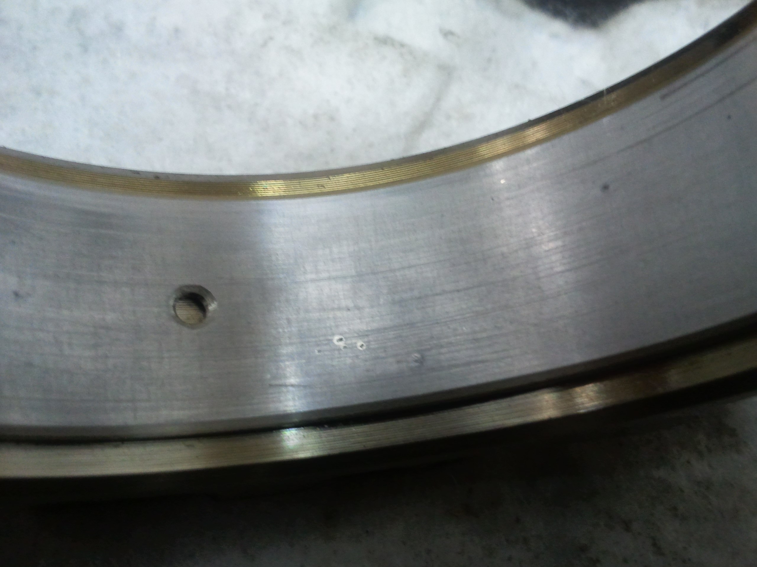

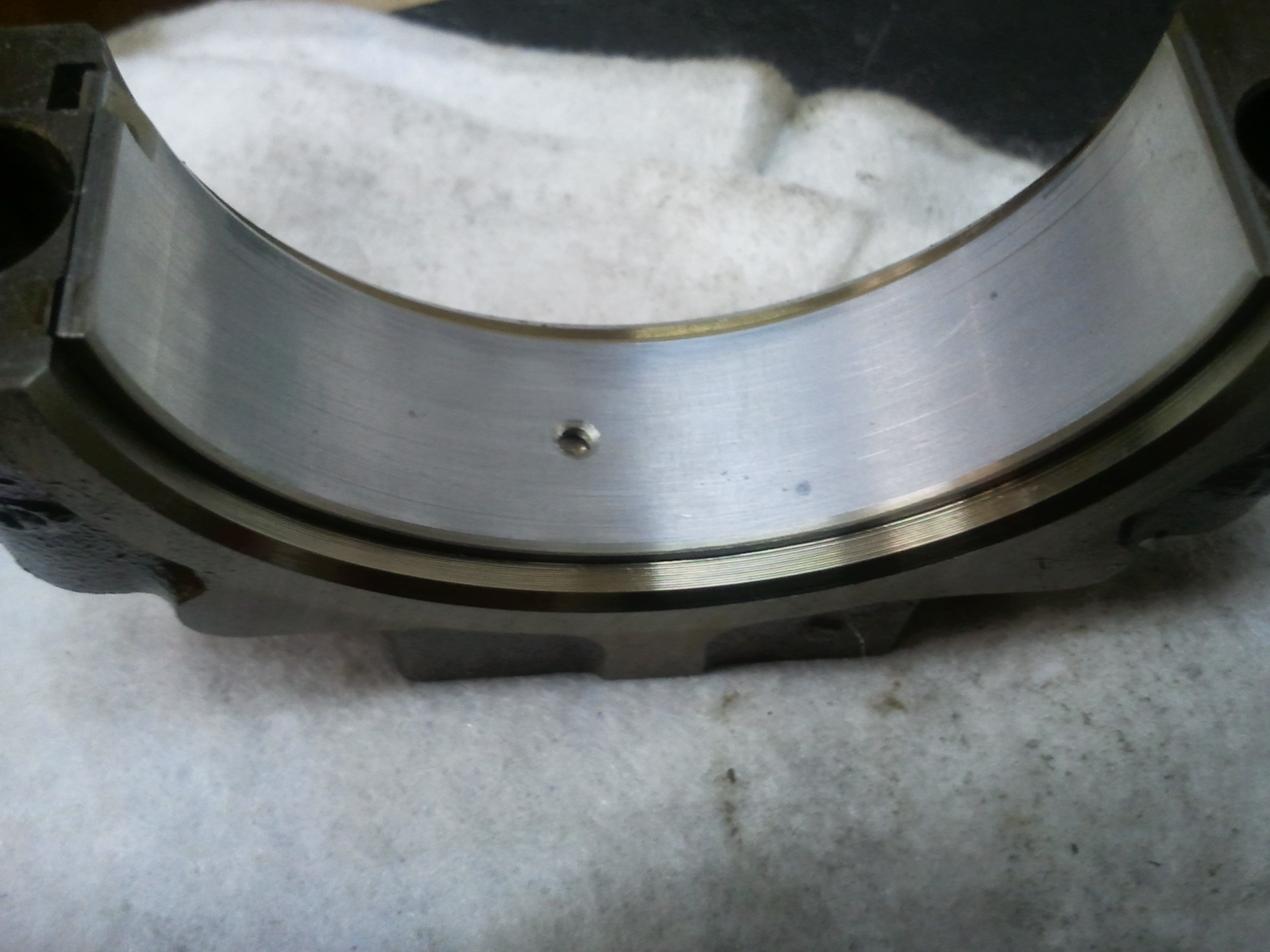

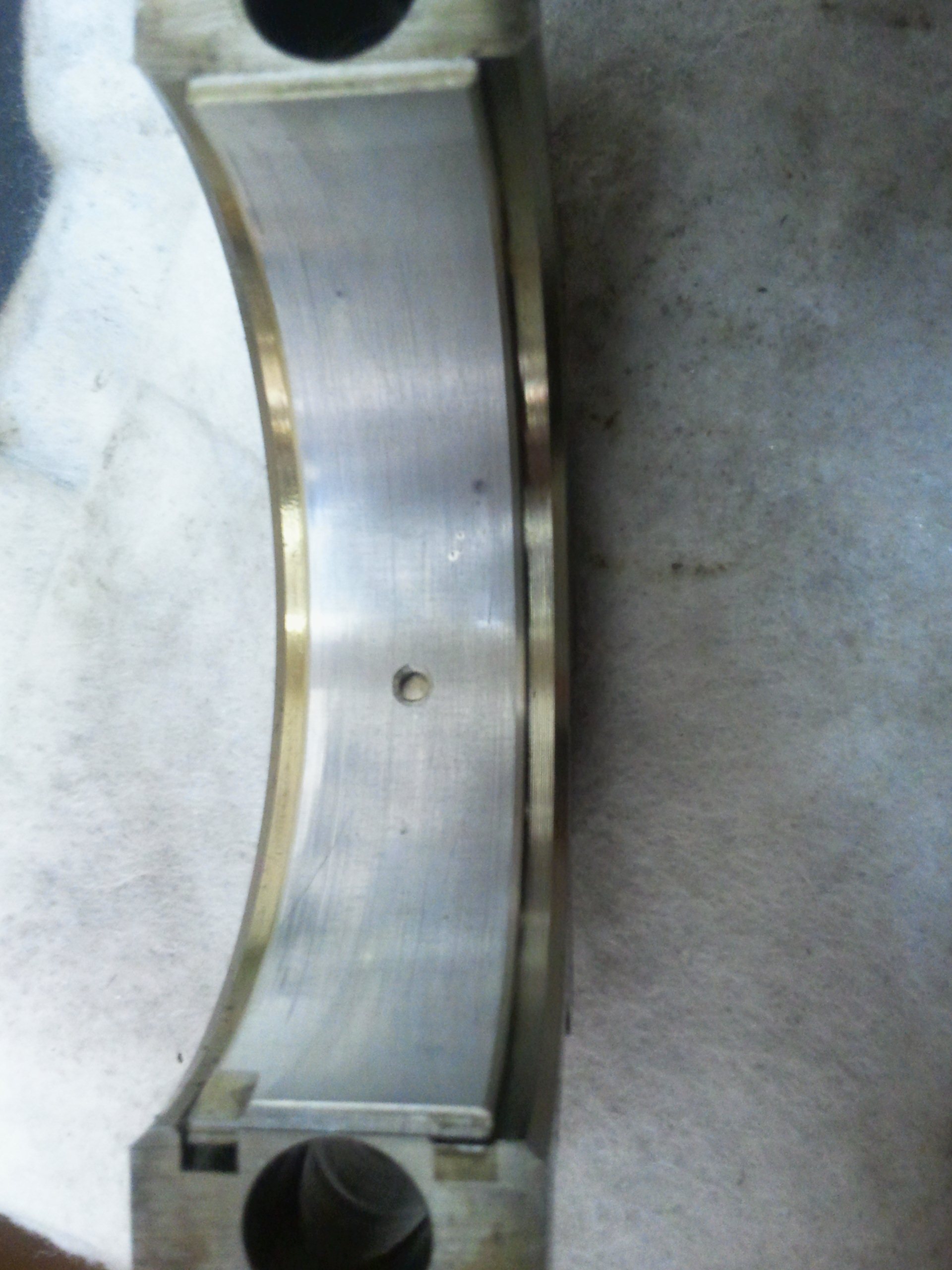

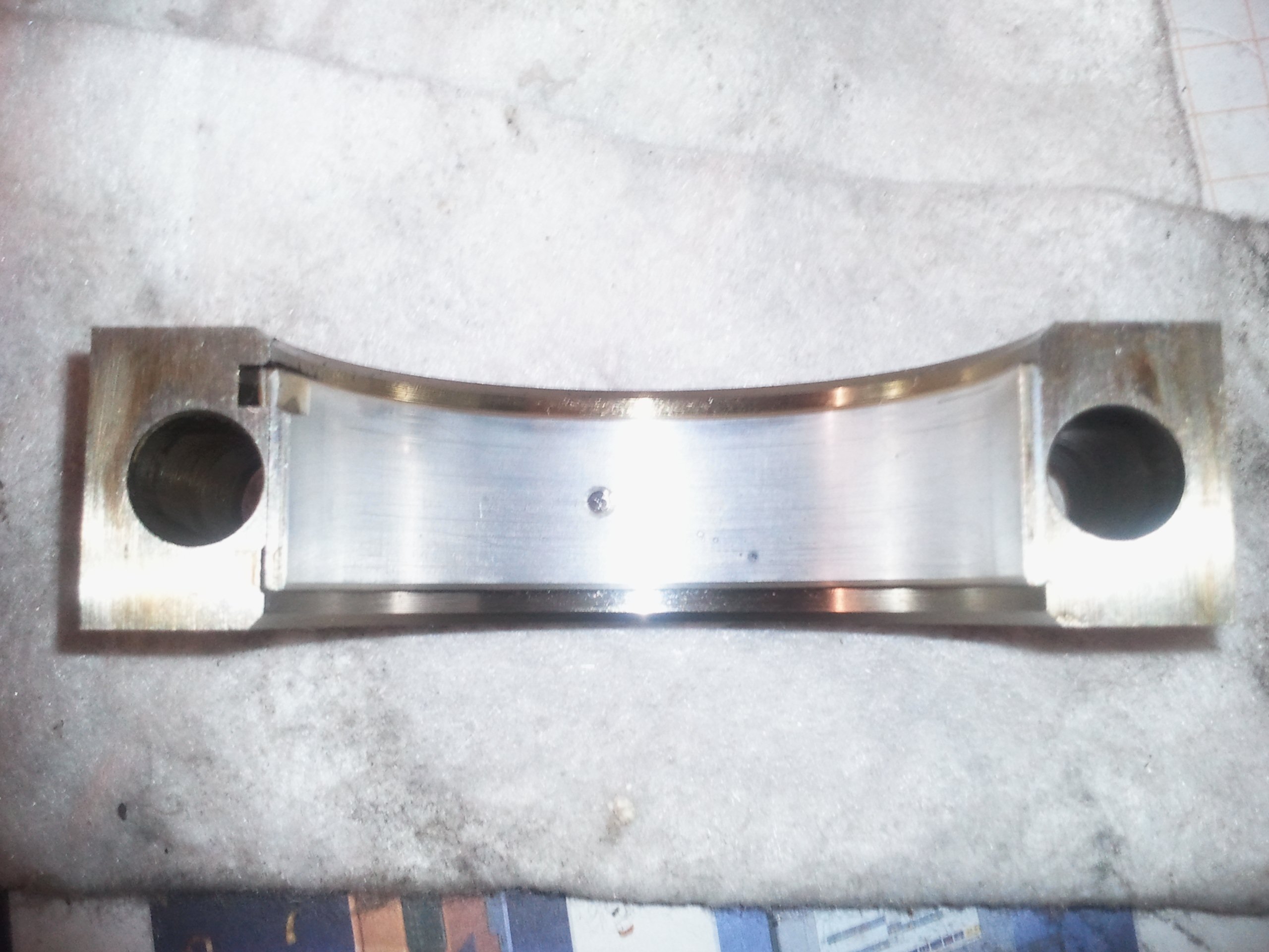

      Hab nun das erste Pleullage aufgemacht und auf den Schalen sieht man kleine Rieffen...
      Was sagt Ihr dazu?

      Ich finde, die sehen noch gut aus! Kannst Du noch Fotos von den Kurbelzapfen machen?
      Nehmen wir mal an, daß Du die 129000 Kilometer mit einer Durchschnittsgeschwindigkeit von ca. 55 km/h und einer Drehzahl immer so um die 2500 U/min gefahren bist. Dann wärst Du etwa 2345 Stunden unterwegs gewesen, was bei der angenommenen Drehzahl etwa 351750000 Umdrehungen bedeutet.
      Ich finde, dafür haben sich die Lager wacker geschlagen! :thumbup:

      Also, wenn man das Spiel trotz des vorhandenen Ölfilms spürt, dann hört man es ganz eindeutig und dann ist der Motor auch fertig. Die Lager vom Sigma sind Mehrstoff- oder Mehrschichtlager, wobei die einzelnen Schichten nur sehr dünn sind und erst wenn das Lager wirklich am Ende ist und alle Schichten "abgenutzt" sind, spürt man auch ein Spiel. Dein Lager auf den Fotos sieht noch richtig gut aus, die Laufschicht ist noch vorhanden und die kleinen Einschüsse (wenn es nicht sogar Schmutz ist) sind nicht weiter schlimm.
      Lagerabrieb ist übrigens auch nicht magnetisch, nur Späne der Kurbelwelle sind aus Stahl.

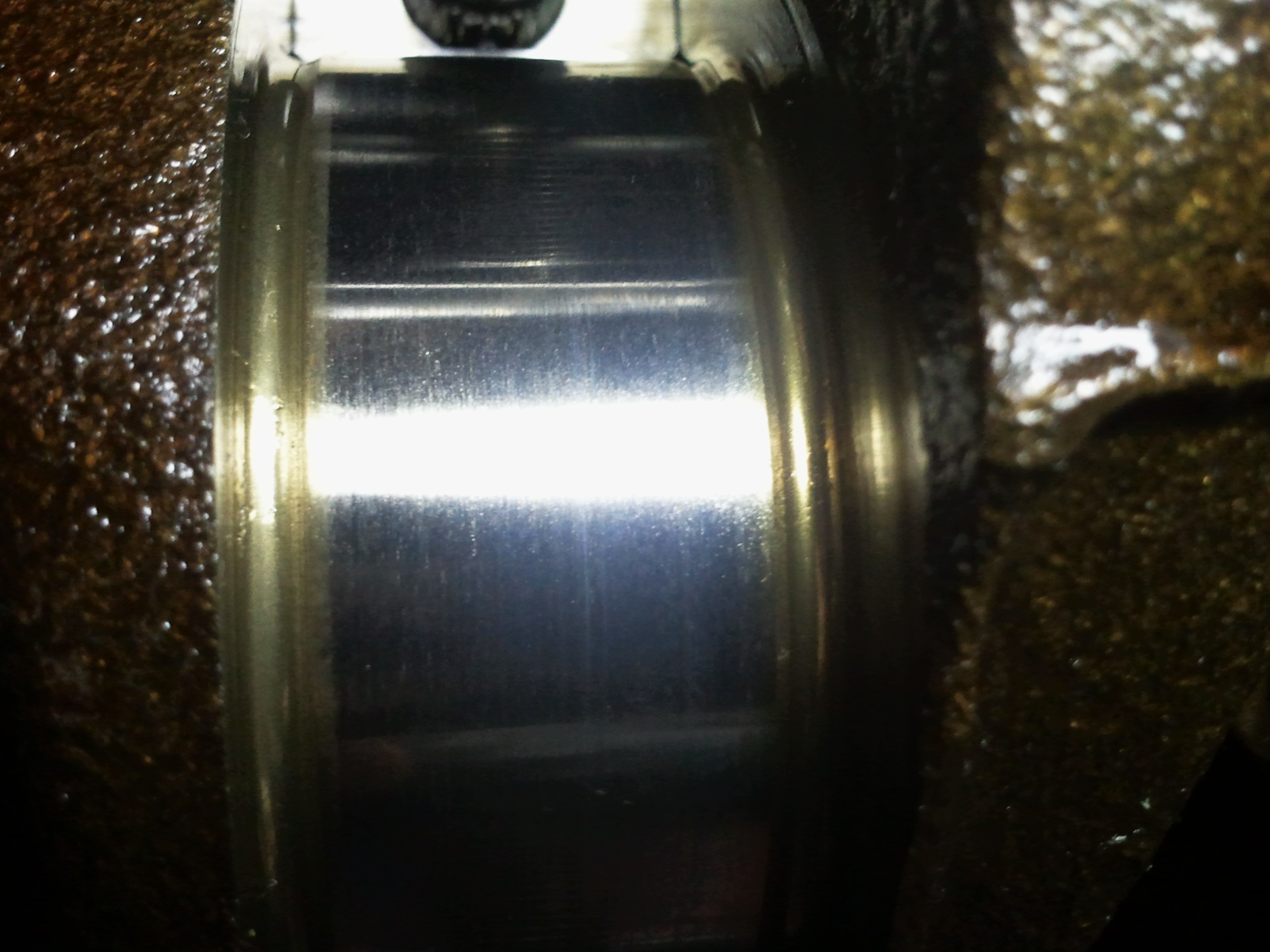

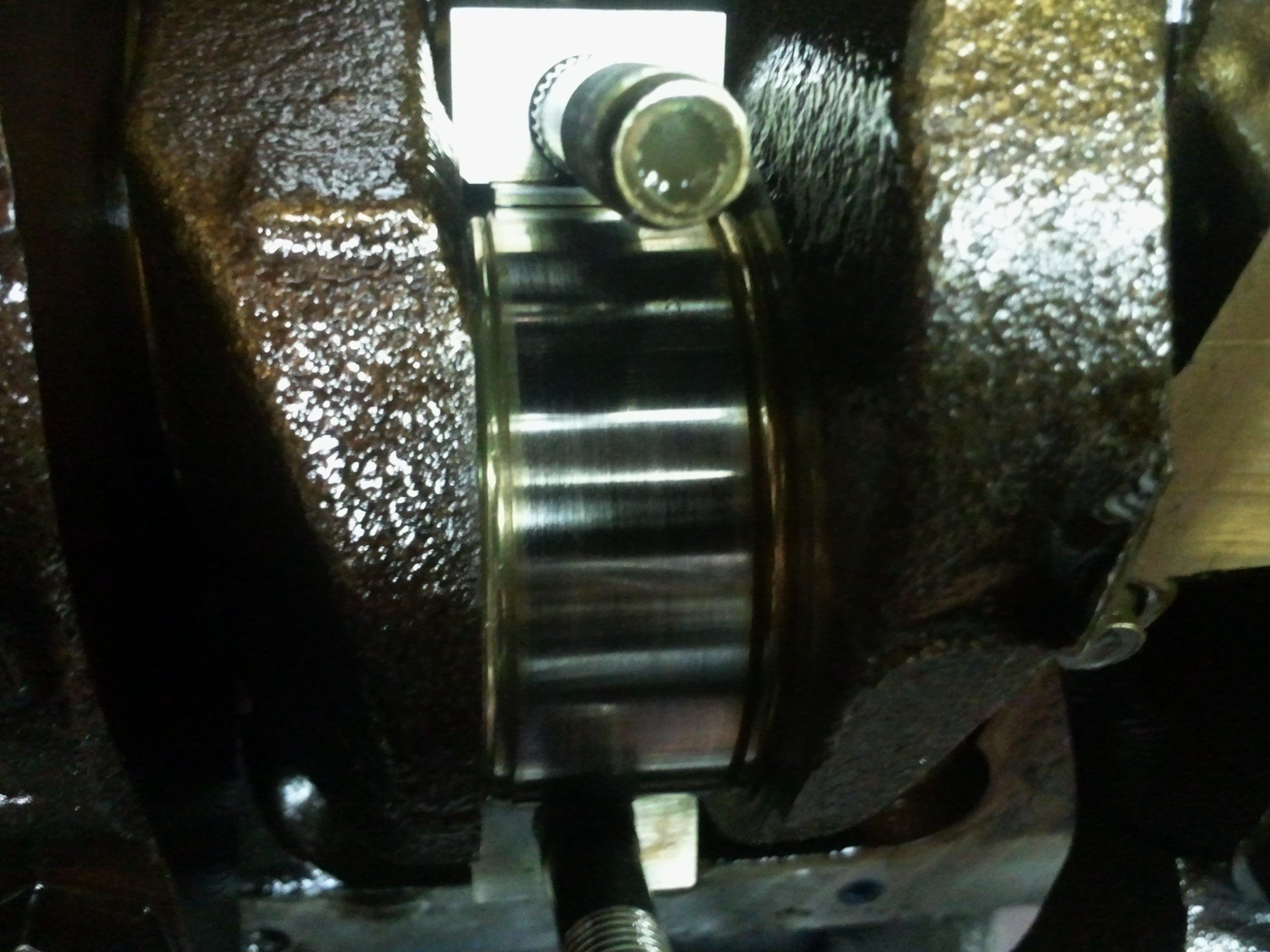

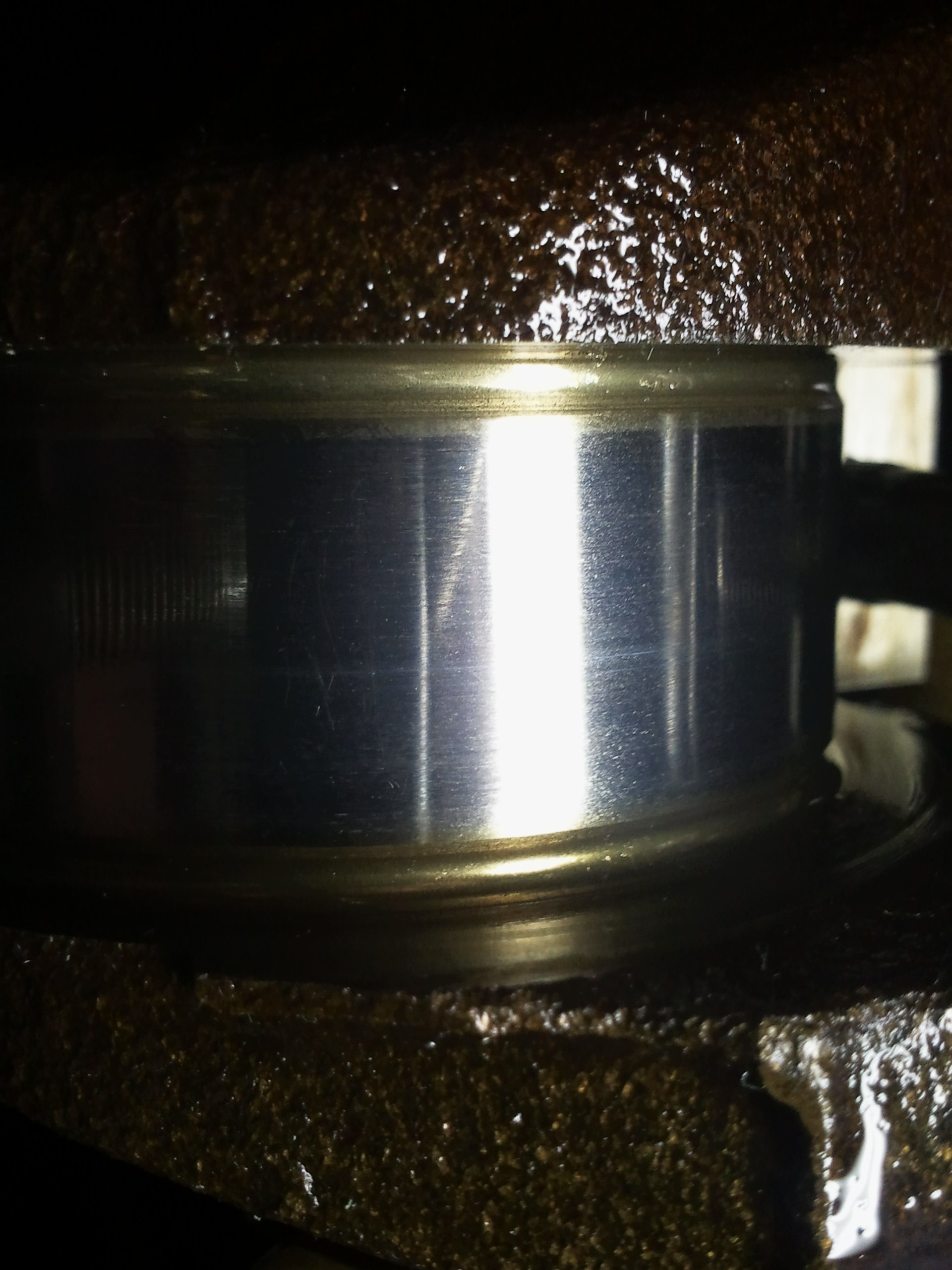

      Hab n Foto von dem ersten Kurbelzapfen gemacht. Leider kam ich heut garnicht weit, drecks Kopfschmerz....
      Kann nicht denken wenn der da ist....
        492,85 kB, 1.920×2.560, 60 mal angesehen
        506,06 kB, 2.560×1.920, 59 mal angesehen
        487,99 kB, 2.560×1.920, 81 mal angesehen
      Er hat ja noch nich alle raus, oder?
      Nur das eine sieht gut aus....
      Ja, hast ja recht. :huh: Der höhere Verschleiß ist sowieso in der oberen Lagerschale zu erwarten. Ich bin aber davon überzeugt, dass das Geräusch nicht aus der Richtung kommt. Auch der glänzende Abrieb kann durchaus von einem Ereignis aus der Vergangenheit stammen und durch die Ölspülung gelöst worden sein.
      Mal sehen, was letztendlich der Grund für das Geräusch ist.
      edit: Hab' mir gerade die Bilder des Hubzapfens angesehen und bin der festen Überzeugung, dass das Geräusch einen anderen Grund haben muss!!
