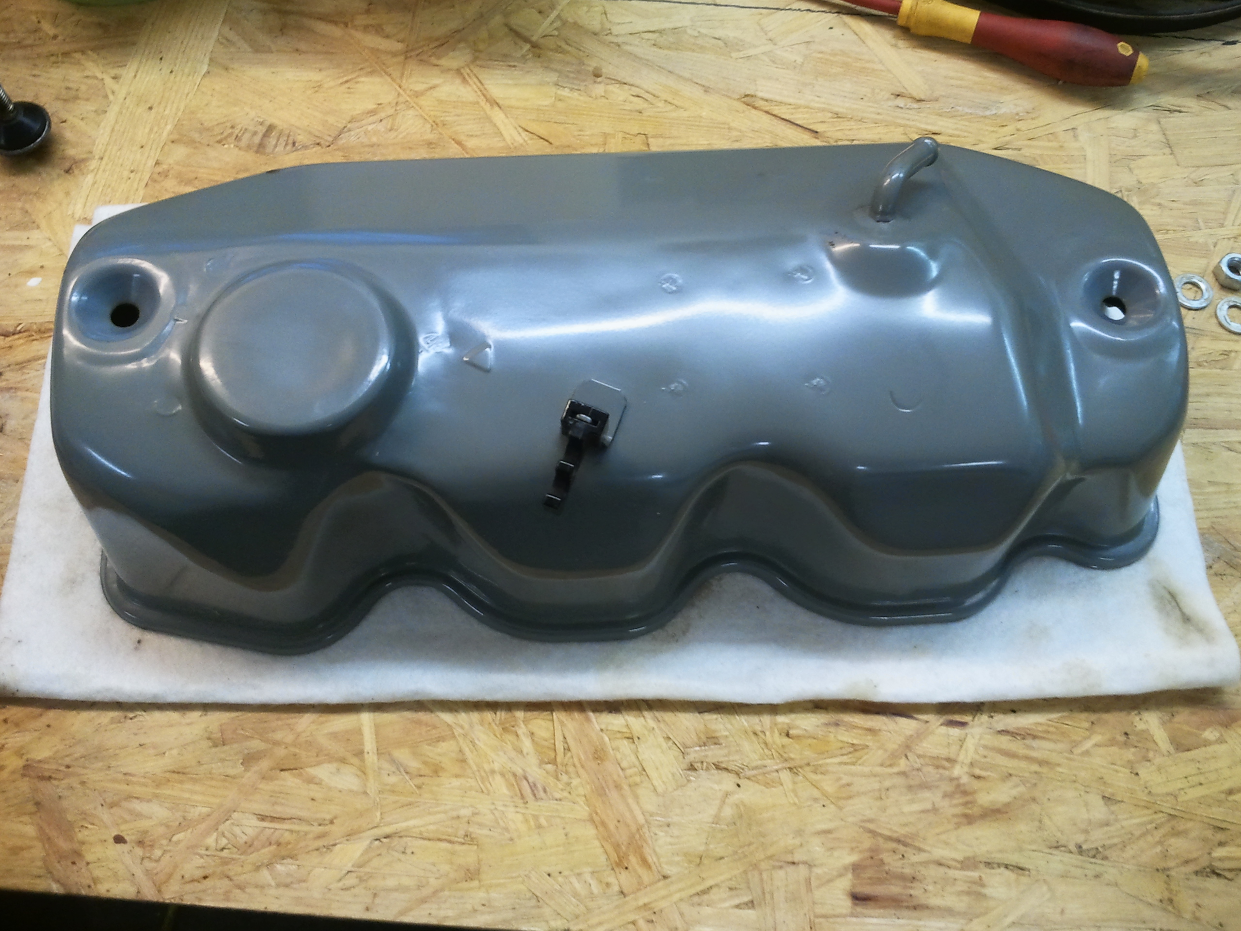

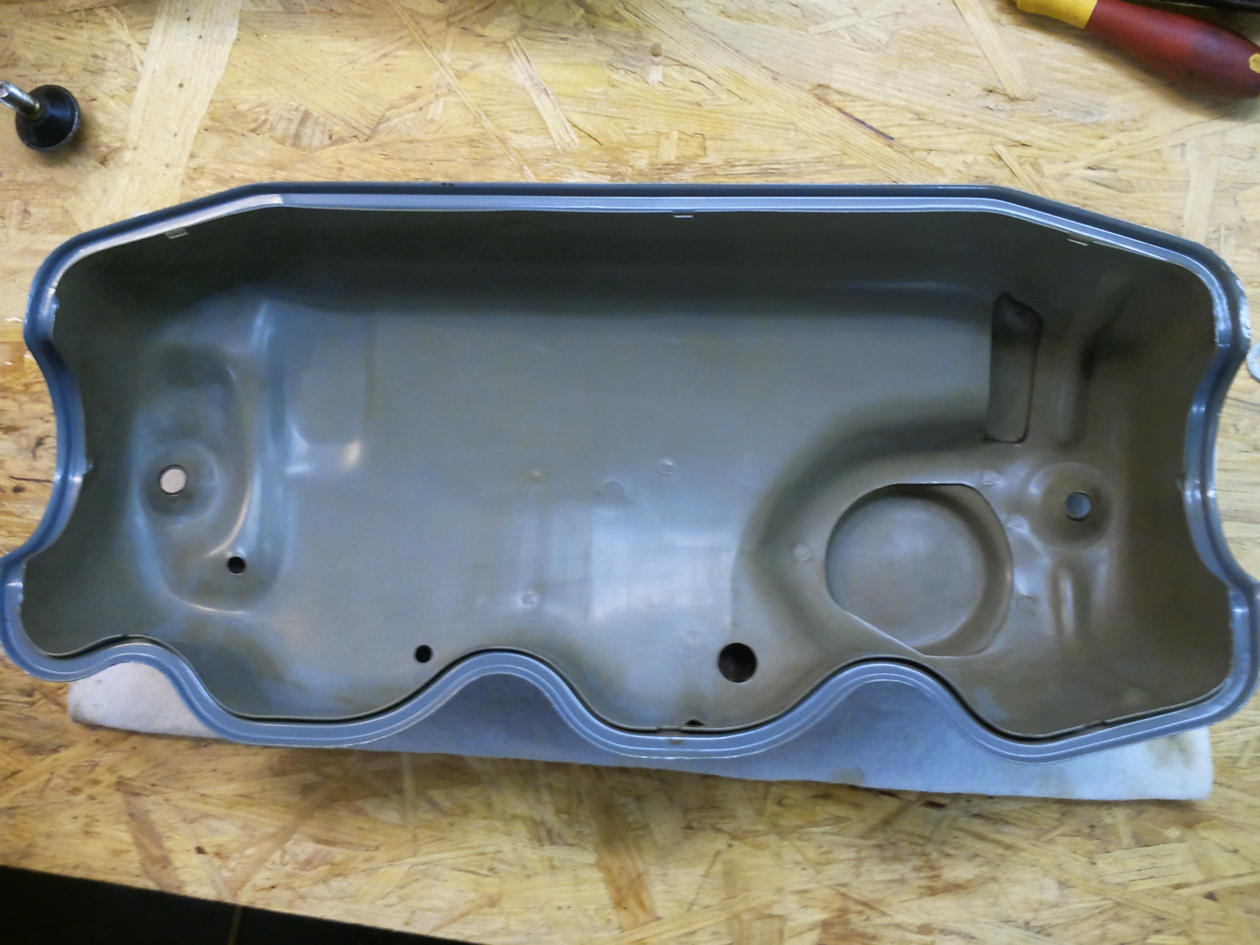

      Nun mal n schickes Foto von einem 'Ventildeckel :D
      Beide sehen jetzt so aus. Incl. Ölwanne und Ansaugschnorchel. Ölwanne hab ich noch entrostet und Lackiert. Blöderweise hab ich kein Foto von ihr gemacht....
