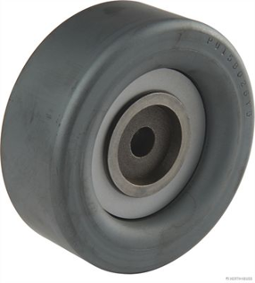

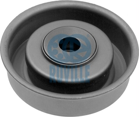

      Spannrolle für den Flachriemen LiMa und Servo will ich tauschen.
      Nun beim Mitsu ist das Teil vergoldet. Im Netz find ich es für den halben Preis. Ca. 30€...
      Jetzt gibt es da unterschiedliche. Manche haben einen Rand der richtung motor ist, den hab ich auch drauf, und es gibt den von Herth und Buss. Der hat kein Rand.
      Wat soll ich jetzt da nehmen?
        183,81 kB, 475×400, 40 mal angesehen
      • Herth + Buss Jakoparts J1145047 Umlenk-Führungsrolle, Keilrippenriemen HERTH+BUSS.png
        105,9 kB, 286×317, 37 mal angesehen
      Laut Herth und Buss ist die beim 12V drinen.....
      Mal schauen was die für den 24V anbieten....
      Also meiner Recherche nach passt die ohne Rand nur auf den Kombi und Limo 12V. Für den 24V passt nur die mit Rand. Anderseits passt die mit Rand auf alle Sigmas.
      Der einzige Unterschied ist das die ohne Rand breiter ist. 32mm. Und die mit Rand 27mm. Vom Durchmesser her sind sie beide gleich 90mm.
