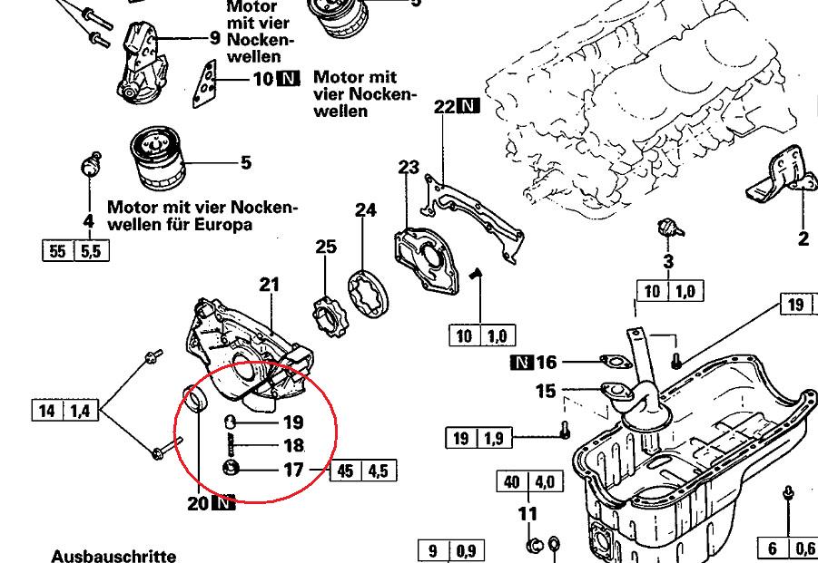

      Aber das mit dem Bypassventil hört sich interessant an. Wo sitzt das Teil?

      Das Bypassventil sitzt beim Pajero 6G72 von unten an der Ölpumpe. Es ist ein einfaches Kugelventil mit ner Spiralfeder unter ner Verschlußschraube.
      Es hat die Aufgabe, wenn der Öldruck zu hoch wird den überschüssigen Druck in die Ölwanne zu entlassen, laienhaft ausgedrückt. Wenn die Kugel nun nicht mehr ganz schließt weil die Feder lahm ist oder sie verknast ist, geht immer etwas Druck verloren.

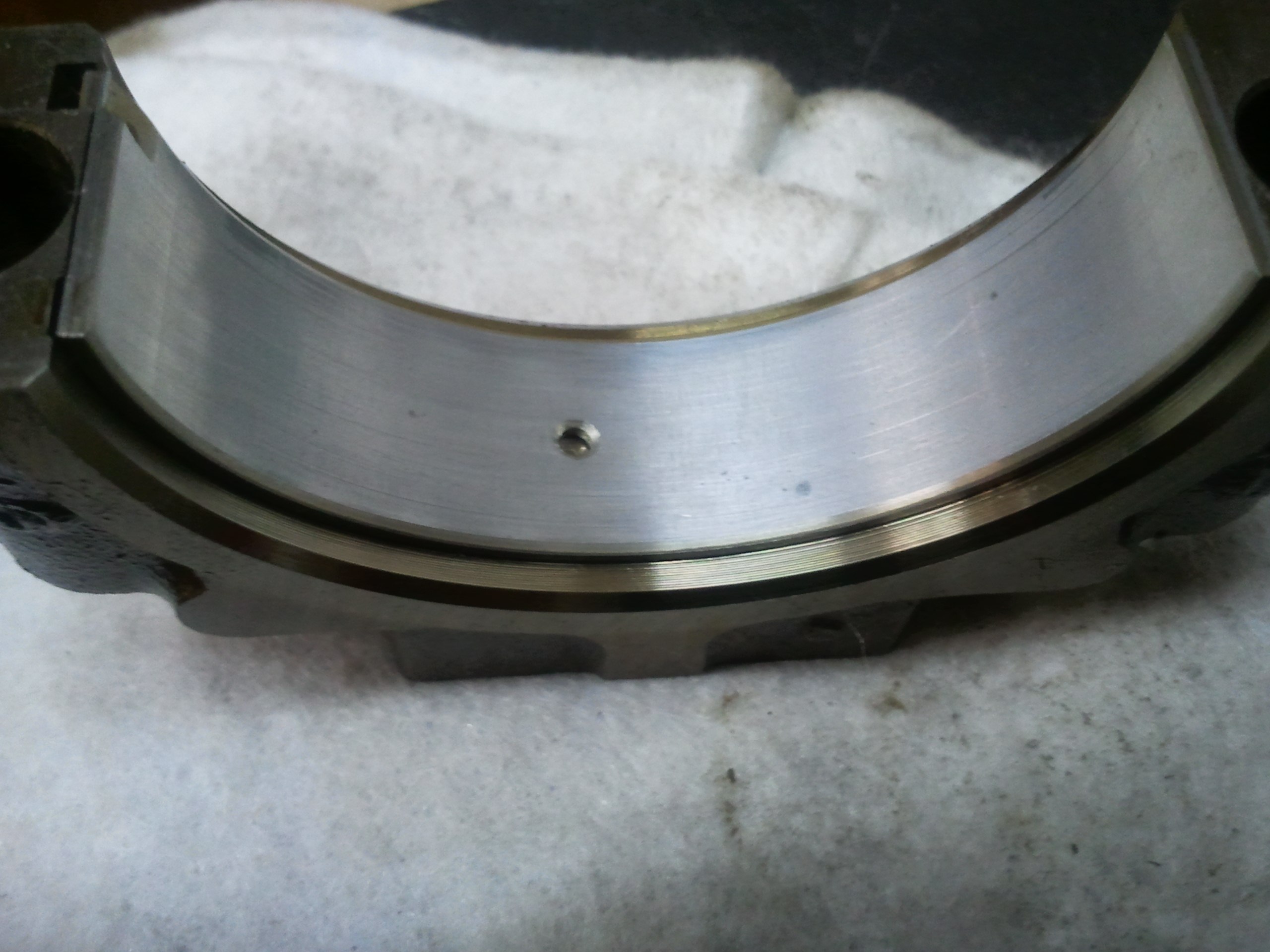

      Der Chefe hat kurz Zeit gefunden um sich das anzuhören. Das erste was er sagte ist das es Hydros sind. Ich hab ihm dann erzählt das es erst aufkam kurze Zeit später nach dem Zahnriemenwechsel. Er meinte ich soll mal die Abdeckungen runtermachen und dann nochmal beobachten. Öldruck messen, meinte er, nicht Notwendig solang die Kontrolllampe nicht aufleuchtet.

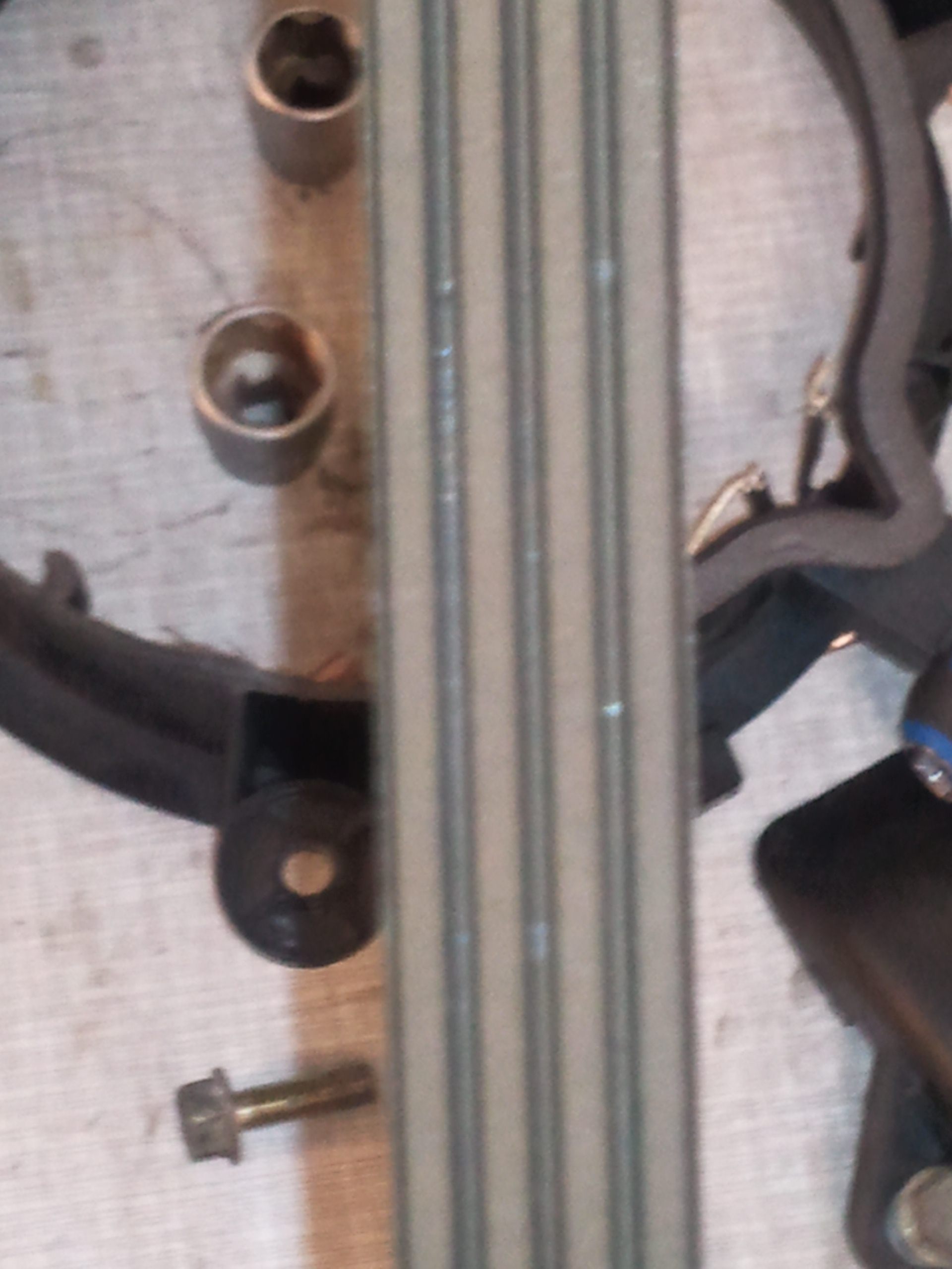

      Nun gut ich nach Hause und die hab angefangen mit den Riemen von Lima und Kompressor.

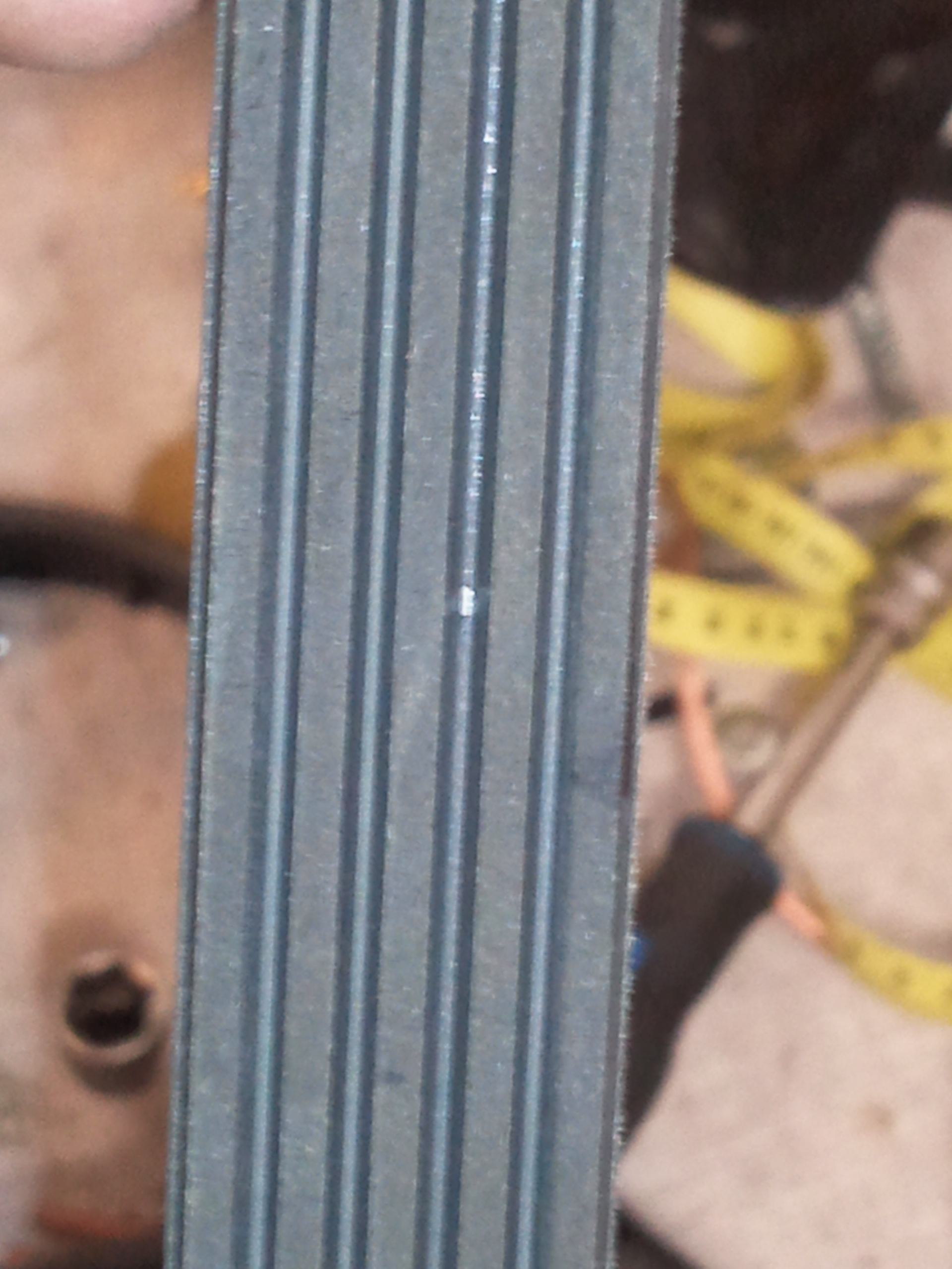

      Dann hab ich mir die Riemen angeschaut.

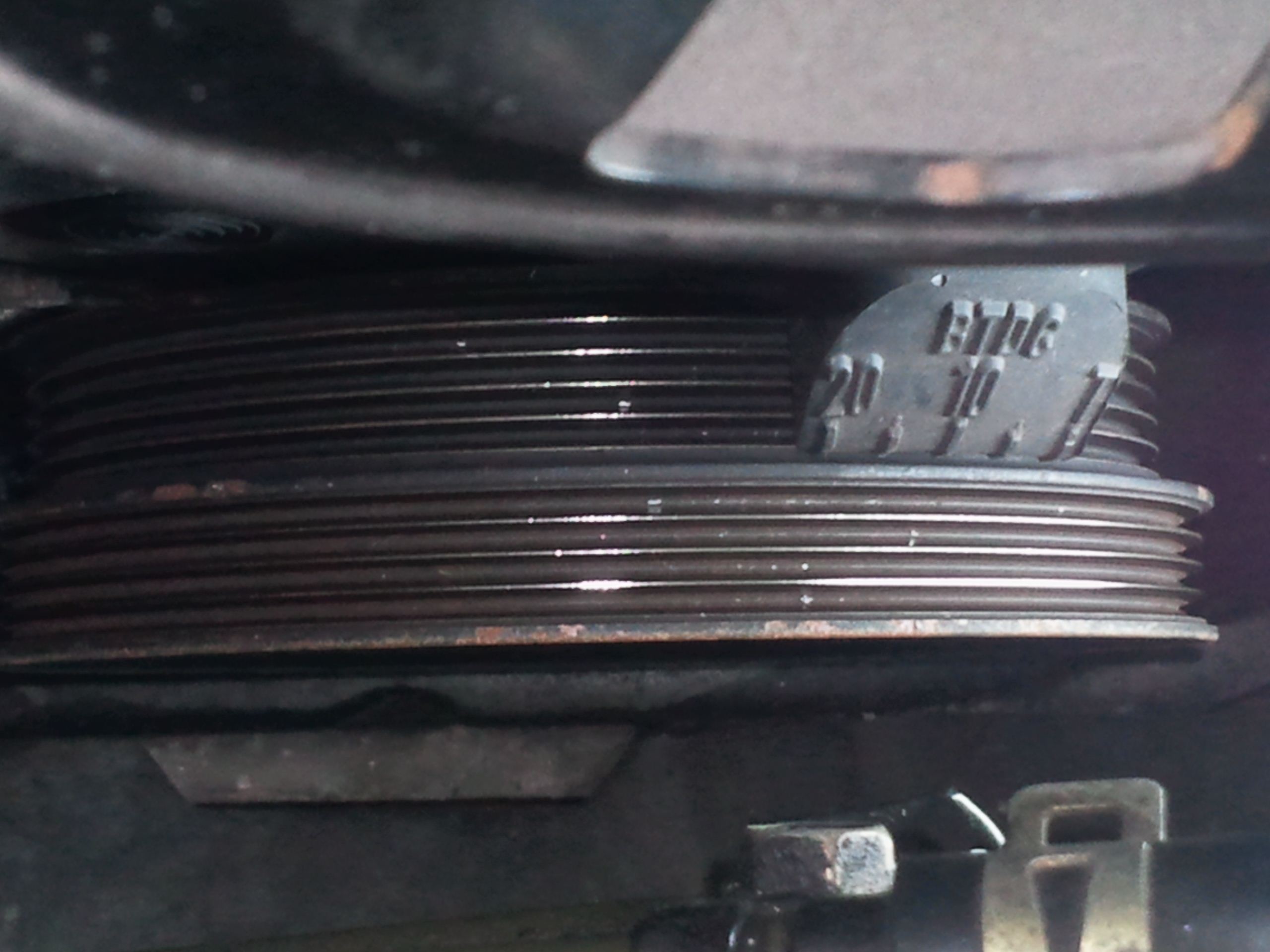

      Da waren lauter Metallspäne 8| in den Riemen schon eingearbeitet und auf der Kurbelwellenscheibe waren auch lauter Metallspäne.
      Ich hab nicht die leiseste Ahnung wie die da hinkommen. Ich hab mal eins aus dem Riemen rausgepult und es war magnetisch.

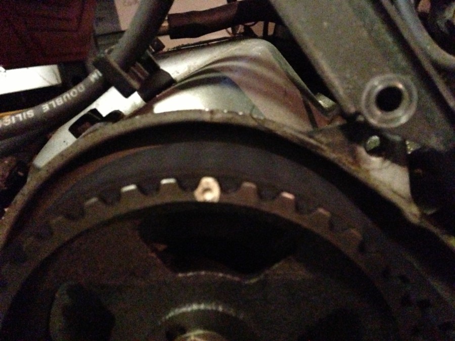

      Gleich den Zahnriemen untersuchen.
      Scheibe runter und die gottverreckte ZR Abdeckung runter. Innen alles ok. Keine Späne oder ähnliches. Zahnriemen OK. Die Abdeckung hat ein paar schleifspuren. Unten an der Kurbelwellenscheibe und die Abdeckung hinter dem Lima Spanner....
      Kein Abrieb von irgenwelchen drehenden Scheiben oder Spanner´n. :whats
      Jetzt lass ich ihn mal und morgen geh ich wieder ran und besorg mir neue Rippenriemen oder Flachriemen...
      Mal schauen wie sich die Sache danach anhört..
