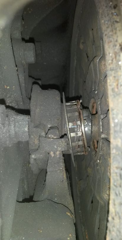

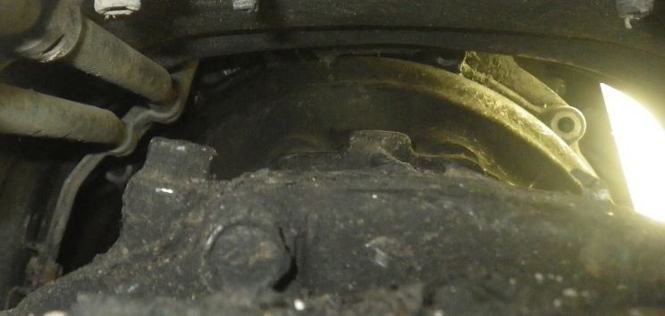

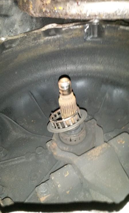

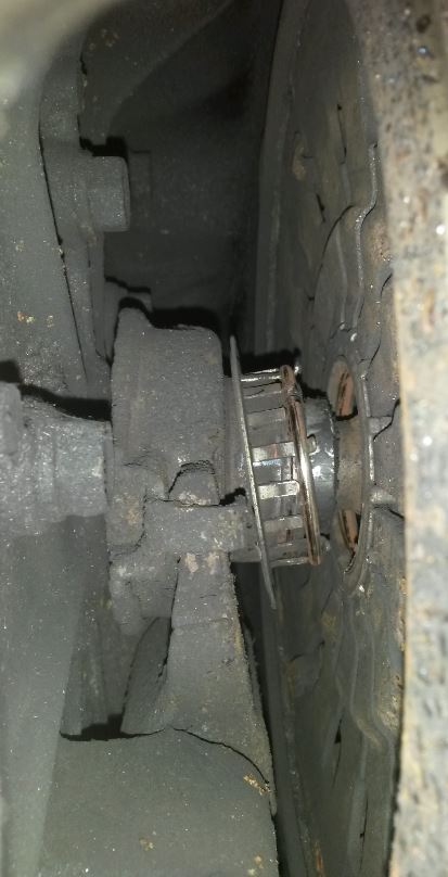

      1. hab versucht, das Ausrücklager gemäß WHB auszubauen, bin mir aber nicht sicher, ob das so ok ist (siehe Bild)?

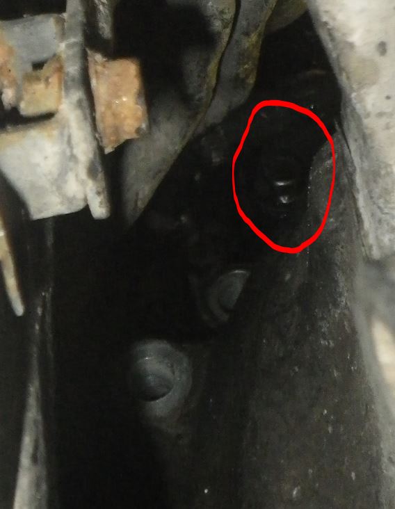

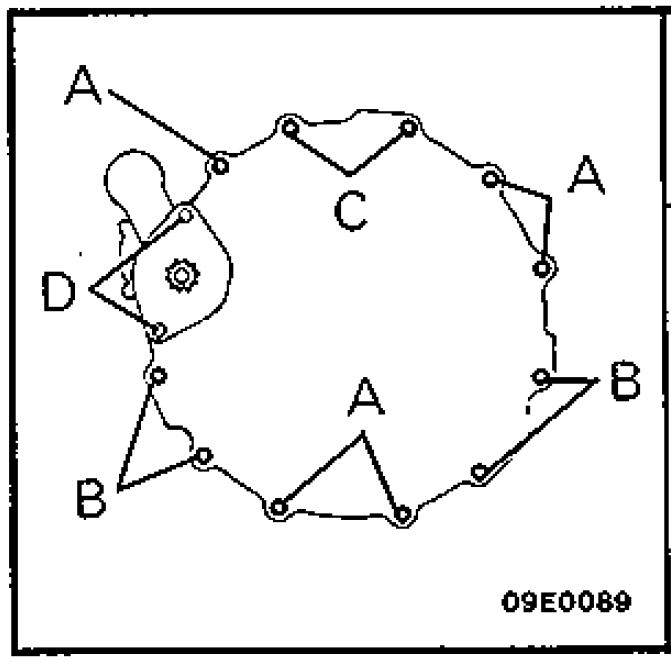

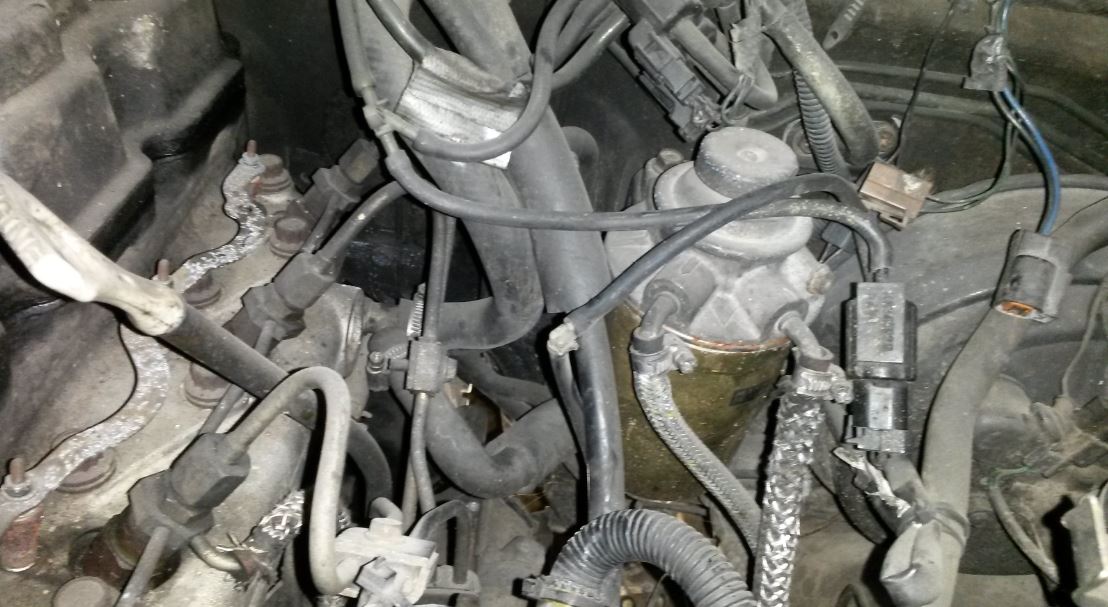

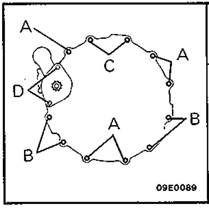

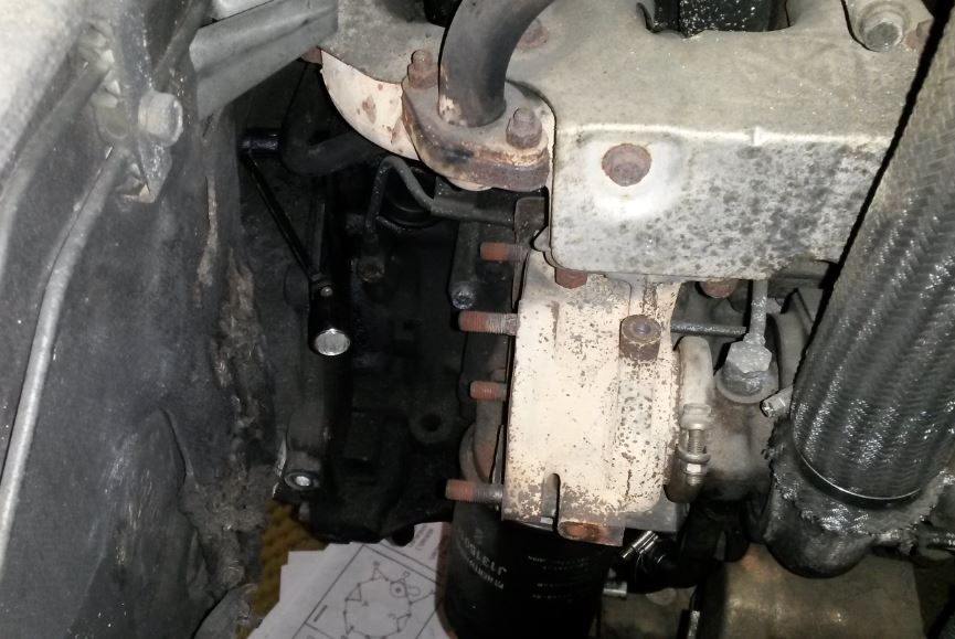

      2 die obersten 2 Schrauben (siehe Bild, dort als C bezeichnet) machen wir Schwierigkeiten. Die rechte davon kann ich zwar erfühlen, komme aber ganz schlecht ran, an die linke davon komm ich gar nicht ran (weder sehe ich sie, noch kann ich sie mit der Hand erreichen). Ich habe im Motorraum den LLK und den Abgaskrümmer nach dem Turbolader ausgebaut. In dem Beitrag "2.8 GLS Anlasser Zahnkranz..." wird geschrieben, das man vom Loch der Schalthebel rankommt, aber wenn ich die Schraube gar nicht erfühle, sehe ich da auch schwarz.
      Wie seid ihr da rangekommen? An der linken Motorseite ist alles durch Schläuche, Dieselfilter, etc, verbaut, da sehe ich kein Durchkommen. Links konnte ich noch die Ansaugbrücke, Turbolader, etc. weg bauen?

      * Kupplung innen, richtig abgetrenntes Ausrücklager?
      * Auszug aus WHB: Lage und Bezeichnung der Schrauben an der Kupplung
      * Motorseite links
      * Motorseite rechts (auf dem schon steckt eine Nuss auf der Schraube)

      1) Ist OK so. Das Lager muss nur aus den Automatenfedern raus. Sieht auf dem Bild gut aus.
      2) LLK runter, Ventildeckel abbauen und was sonst noch so hinter dem Kopf Richtung Spritzwand so rumgammelt.
      Dann Wagenheber oder ähnliches unter das Getriebe und den hinteren Getriebehalter abbauen. Dann Getriebe langsam ablassen.
      Nun kannst Du mit Verlängerung und Gelenkstück über dem Getriebe arbeiten und die Schrauben lösen.
      Tip: Die Schrauben B zuletzt lösen, dann geht das alles leichter. ;)

      Die vorderen kannst du lassen, bei den hinteren müssen zumindest die Schrauben raus damit der Motor kippen kann.
      Ich würde den kompletten Träger mit Lagern rausschrauben, dann hast du genug Platz.

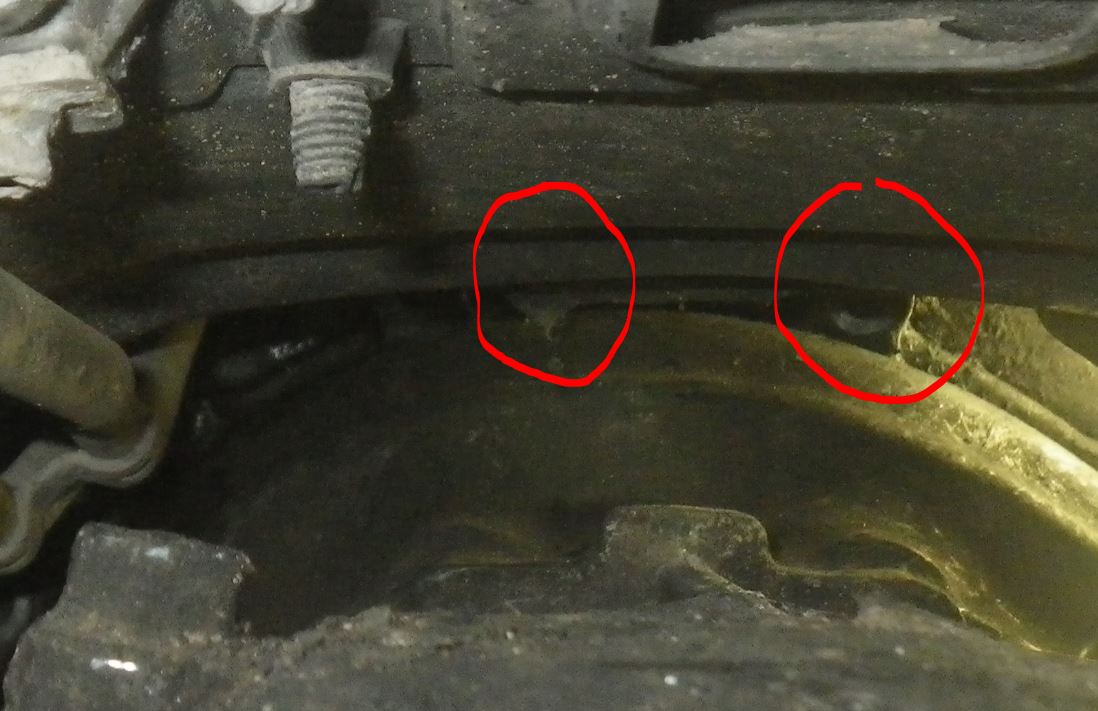

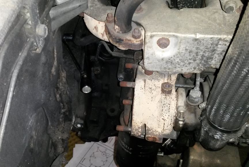

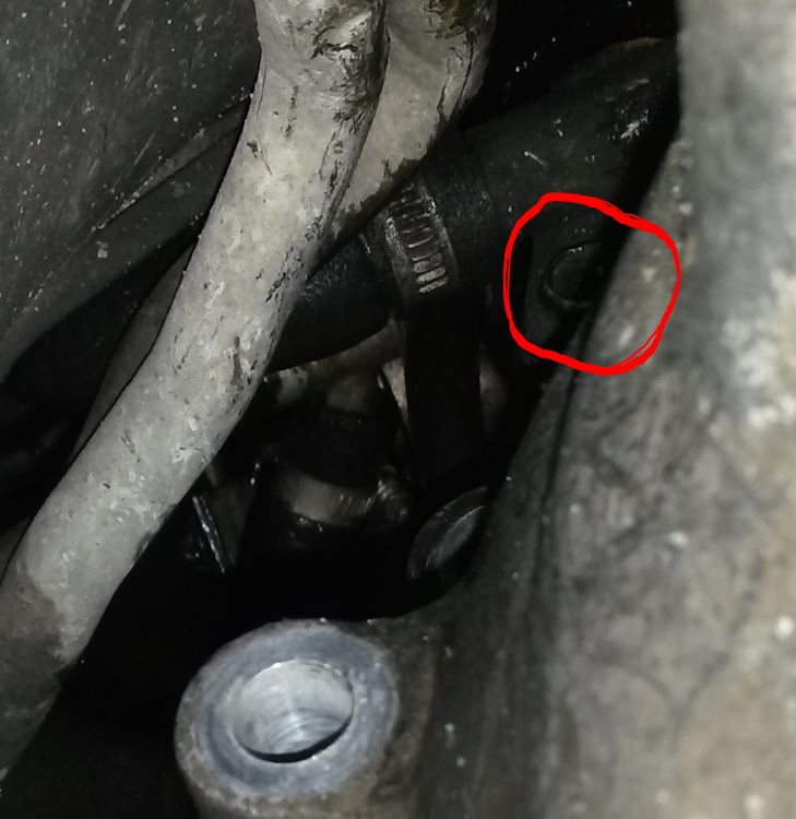

      so, bin weitergekommen:
      hab das Getriebe abgesenkt und zumindest die rechte obere Schraube raus bekommen.

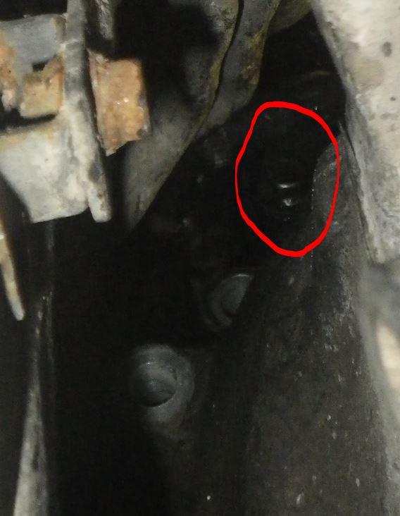

      Die linke Schraube macht mir Ärger, bin da aber auch unsicher, welche das wäre:
      * hab da nur eine Schraube gefunden, die mit der auch das Heizwasserrohr befestigt ist? Muss die raus?

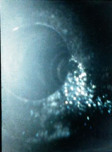

      * dann hab ich mittels Endoskopkamera was gesehen, was wie ein Schraubenloch aussieht, aber da war nichts mehr drin. Hätte da eine Schraube drin sein sollen? Wenn ja, dann war die schon raus.
      Ich hoffe, man kann auf den Bildern was erkennen, welche Schrauben ich meinte.
      Also ist die obere linke Schraube schon weg, weil die garnicht drin war, oder muss die andere noch raus (an der das Heizasserrohr hängt), oder gibt es noch eine weitere Befestigungsschraube, die ich noch nicht gefunden habe?

      Grundsätzlich muss alles ab was im Weg ist, auch die Wasserleitung.
      Ob das nun ein Schraubenloch ist oder ein Zentrierloch weis ich nicht aus dem Kopf. Aber wenn du das Getriebe raus hast, sieht man das. Jedenfalls brauchst du da nix mehr raus drehen... ;)

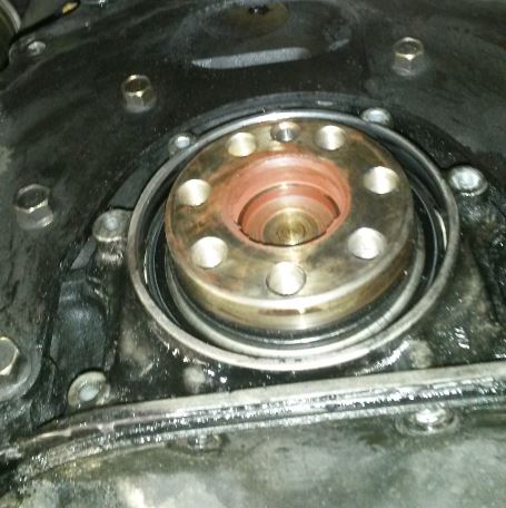

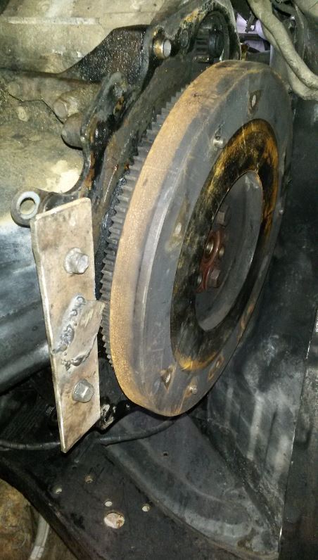

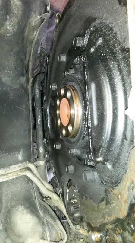

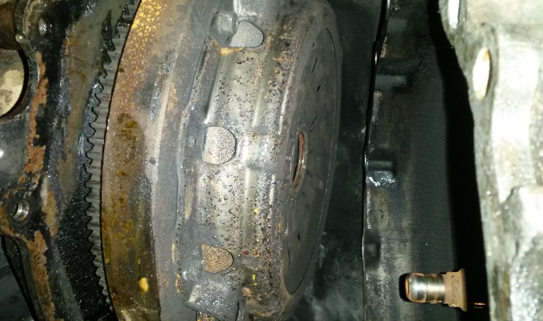

      so, hat sich jetzt doch bissl hingezogen, aber das Getriebe ist nach hinten verschoben, die Kupplung liegt frei, siehe Bilder.
      Die linke obere Schraube hat wirklich gefehlt, scheinbar war das Getriebe schonmal weggebaut und der Vorbesitzer hat die Schraube "vergessen".

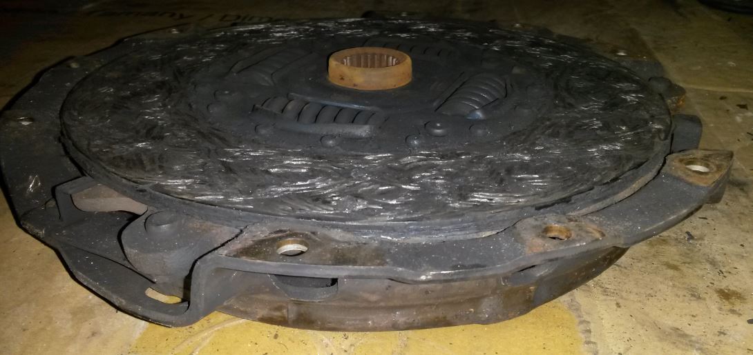

      Schadensursache war, dass ich ich in einem nassen Acker einsank, aufsetzte und beim Rückwärts-Herausziehen lassen zur Sicherheit mit schleifender Kupplung unterstützt habe. Da sich das ganze dann doch zeitlich hinzog, ist mir dabei die Kupplung "verglast"
      * Reicht da nur eine Kupplungsscheibe, oder ist da ein kompletter Kupplungssatz sinnvoller?

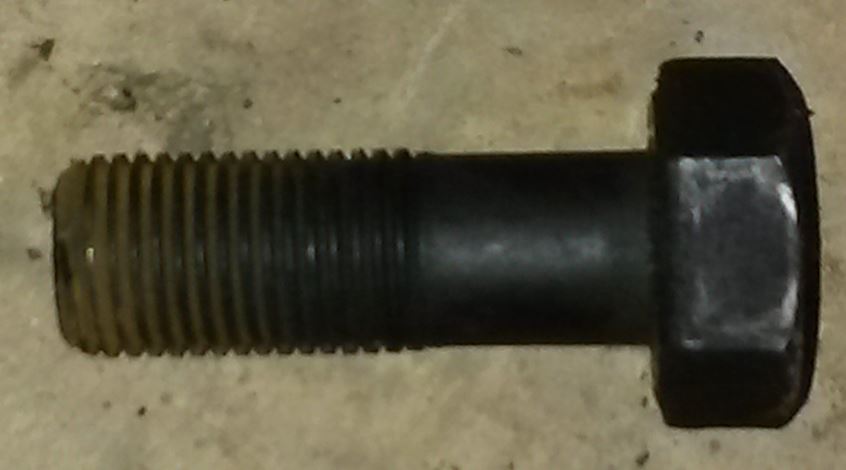

      * die fehlende linke obere Schraube will ich auch wieder einbauen, reicht da ne normale Schraube 10x50, oder muss das eine spezielle Schraube sein? Ersatzteilnummer ist 20999W

      Naja, Du hast ja gemerkt dass sowas nicht gerade wenig Arbeit ist und auch nicht gerade die schönste Beschäftigung. Daher geht man bei sowas immer auf Nummer sicher.
      Zu 1: Die Kupplung ist sehr heiß geworden, deswegen ist sie verglast. Da die Hitze nicht an der Scheibe stehen bleibt ist auch alles drum rum heiß geworden. Der Automat ist zu 99,9 % verzogen, mit etwas Pech die Federn durch die Hitze lahm . Daher macht man IMMER den kompletten Kupplungssatz neu. Also Scheibe, Automat und Ausrücklager.

      Zu 3: Normalerweise sind das Bundschrauben, wenn man eine passende U-Scheibe verwendet kann man auch eine 8.8er nehmen.
      Zu 4: Ich würde das Pilotlager auf jedenfall erneuern, wenn ich die Eingangswelle sehe gleich zweimal. Die Welle auf jedenfall gut reinigen, vorn (wo sie ins Pilotlager geht) mit feinem Schleifpapier und Öl abziehen. Die Verzahnung mit Plastelubefett dünn einfetten. Weniger ist hier mehr. Das Schwungrad muss hierfür nicht runter.

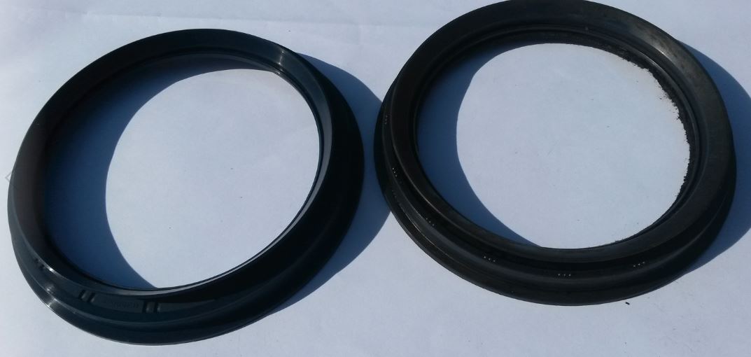

      Zu 5: Aaaber: Ich würde es trotzdem abmachen und den Kurbelwellensimmering erneuern. Der wird sehr! gern undicht und dann fängst Du von vorn an mit Getriebe ausbauen. Jetzt sind es nur noch ein paar Schrauben und ein paar Euro mehr... :rolleyes:

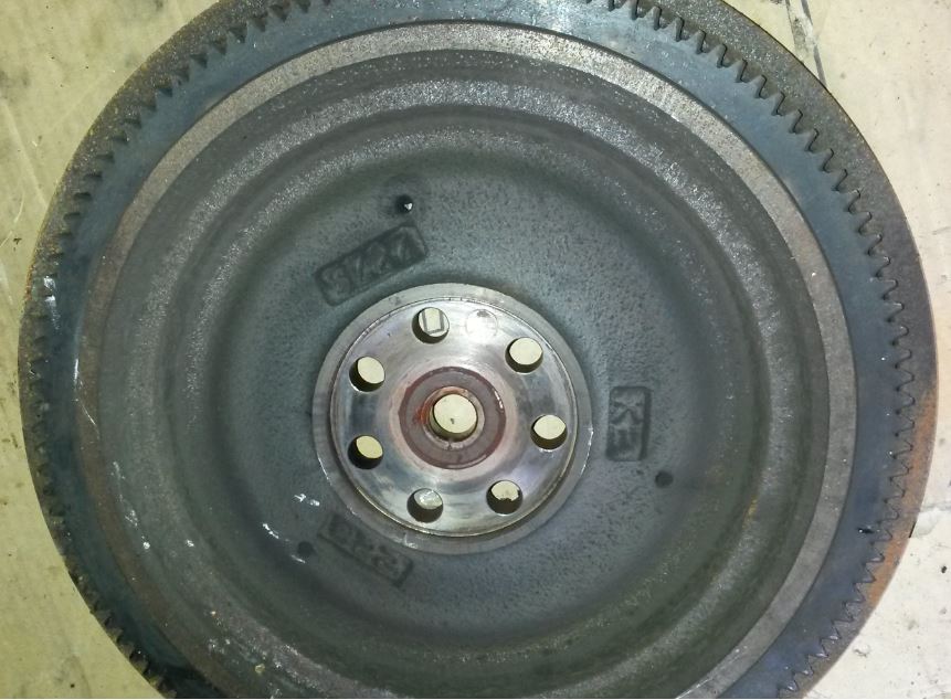

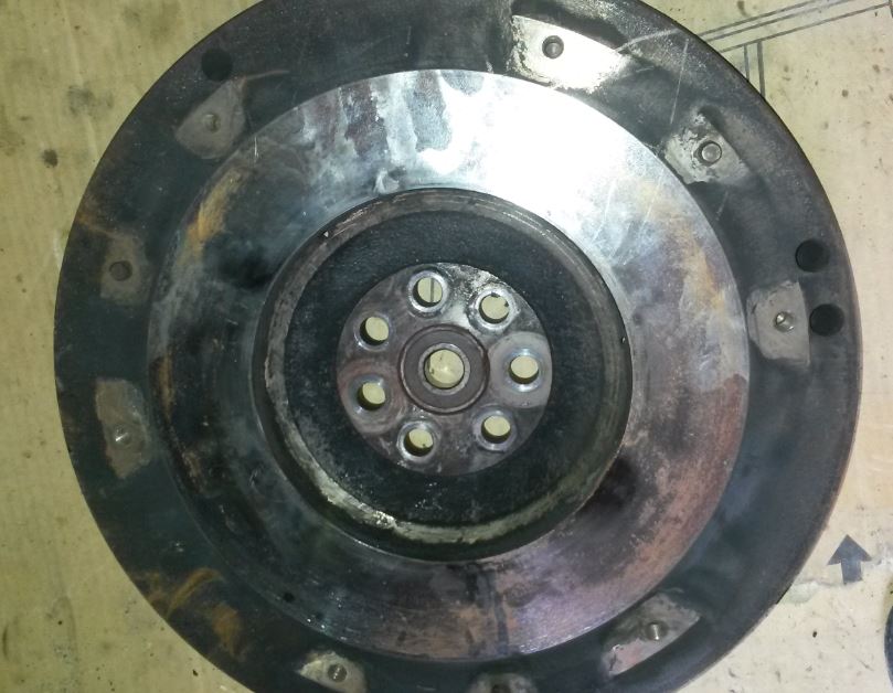

      oki, dann werd ich vermutlich auch die Schwungscheibe runterschrauben, aber erst Mitte/Ende der Woche.
      Braucht man dann zum Einbau unbedingt neue Schrauben?
      Weil nargero in seinem Thema "Pajero V20 - Getriebe ausbauen" folgende Teileliste hatte:
      TEILELISTE:
      MD113400 | 8x Schrauben 10x25 für die Schwungscheibe | 8x 3,24 EUR = 25,92 EUR
      MD372251 | Wellendichtring Kurbelwelle | 1x 34,65 EUR
      Viele Grüße
      Dieter
      Ich bin mir nicht mehr sicher warum wir die Schrauben damals ersetzt haben. Evtl. sind das Dehnschrauben (weiß ich aber grad echt nicht mehr auswendig)... Dann empfiehlt es sich auf jeden Fall die neu zu machen, weil sonst die Funktion der "Vorspannung" nicht mehr gegeben ist, wenn die alten wieder verwendet werden. Aufgrund der enormen Temperaturunterschiede die dort herrschen können, kann es schon sein, dass die Mitsu-Jungs da Dehnschrauben verwenden...
      Aber andererseits denke ich, dass die meisten Werken die alten Schrauben nehmen und die Autos fahren ja auch alle noch...
      Da der ganze Umbau/ Neubau ansich schon wirklich ordentlich Geld kostet, würde ich wegen der paar Kröten für die Schrauben kein Risiko eingehen.
      Ich würde die Schrauben definitiv neu machen !!!!!!!!
