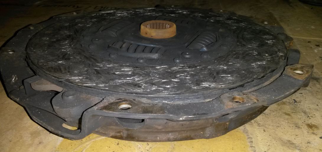

V 46 2.8 Kupplung wechseln letzte Schwierigkeiten
      ... sind im Angebot immerhin 2 Kisten Bier ... !
      Wenn Du mal aus Deinem Ort wegziehst, dann macht der Getränkehändler dicht oder zieht mit um.....
      so, hat jetzt länger gedauert, und bin auch nicht richtig weiter gekommen:
      Kupplung ist raus, aber die Schrauben der Schwungscheibe bekomm ich einfach nicht auf, weder mit einem kleinen Druckluftschrauber noch per Hand mit Gegenhalten (da drehte sich dann der Motor nach oben weg)
      Morgen versuch ich es nochmal, die Schwungscheibe runterzubekommen, ansonsten bleibt ich die Dichtung drin
      Dicke der Kupplungsscheibe ist ca. 6mm, keine Ahnung wieviel die normal hat

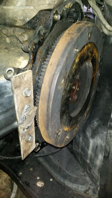

      Damit sich die Schwungscheibe nicht mitdreht kann man aus einem Stück Flachstahl o.ä. die Form von 3-4 Zähnen vom Zahnkranz feilen (oder flexen) und mit einer der Schrauben am Motor befestigen, so dass der Zahnkranz blockiert ist.
      Wenn sich dann noch der ganze Motor verdreht, irgendwelche Klötze zwischen Motor und Spritzwand klemmen und den Motor vorne mit einem Spanngurt am Schlossträger festbinden, damit er nicht nach hinten kippen kann.

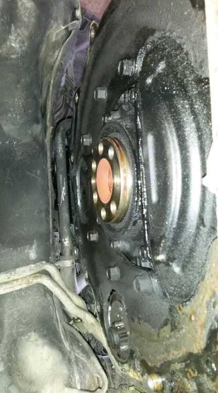

      Hallo, wegen Landwirtschaft hatte ich erst heute Zeit weiterzumachen.
      Habe mir wie von Fortytwo empfohlen einen "Schwungradblockierer" gebaut. Mit diesem und einer Verlängerung für die Ratsche hab ich eine Schraube rausbekommen (für die weiteren fehlte die Zeit, die sind im Laufe der Woche dran). Den Motor musste ich dazu nicht gesondert fixieren, ich hab ihn nur für den Getriebewegbau unter der Ölwanne abgestützt.
      Bilder von allem inkl. meinem "Schwungradblockierer" mach ich, wenn ich Zeit dazu habe.

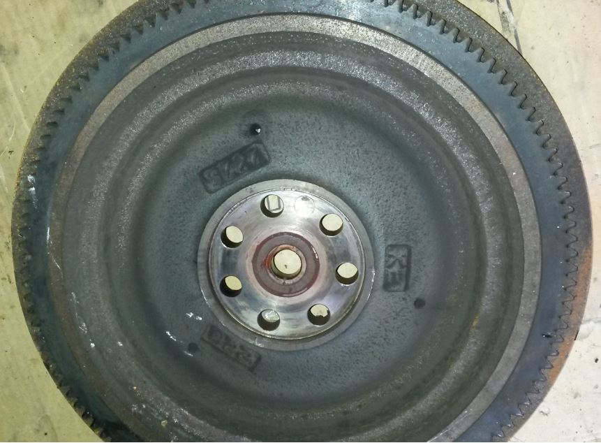

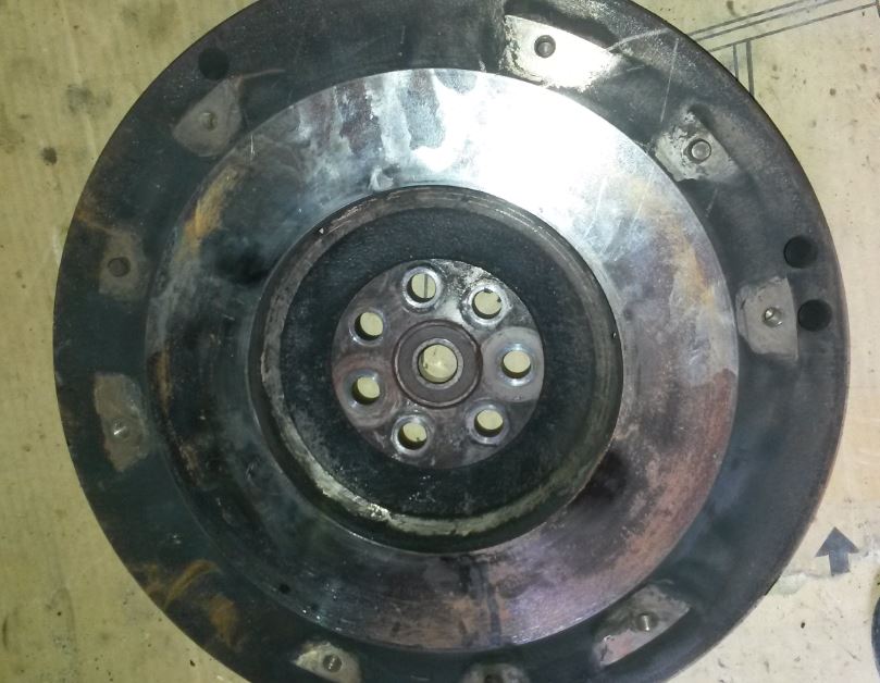

      So, Schwungrad ist runter, hab mir wie bereits geschrieben aus Alteisen schnell einen "Schwungradblockierer" zusammengeschweißt. Sieht nicht schön aus, aber funktioniert, siehe Bilder.
        38,04 kB, 846×470, 23 mal angesehen
        95,98 kB, 861×634, 22 mal angesehen
        81,6 kB, 809×628, 20 mal angesehen
        80,65 kB, 448×805, 19 mal angesehen
        78,15 kB, 452×796, 24 mal angesehen

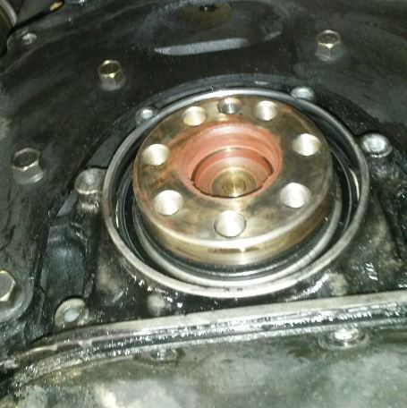

      hab jetzt endlich mal Zeit gefunden, um bissl weiterzumachen. Ersatzteile sind mittlerweile auch alle da.
      Wie von fortytwo empfohlen, wollte ich den Motordeckel abschrauben. Die 6 hinteren Schrauben hab ich raus, ebenso die 2 von unten.
      Trotzdem bewegt sich der Deckel kein bisschen. dafür ist der Wellendichtring raus.
      Ist der Deckel nur so fest angeklebt, oder muss ich noch was anderes lösen?
      Und als Dichtmittel kann ich zum Einbau dann Dirko HT rot nehmen, oder brauch ich da ein spezielles? (im WHB ist Dichtmittel B genannt, hab aber keine Erläuterung dazu gefunden)
      Den Wellendichtring einfach so einzubauen (ohne den Deckel zu entfernen) ist nicht empfehlenswert? Durch den "Anschlag" kann der eigentlich nicht krumm eingebaut werden?

      Wenn du den Flansch rausmachst, zerstörst du zu 90 % die Ölwannenendichtung. Die ist normal mit Dichtmasse geklebt. Ich hab den Flansch nie abgemacht. Den Dichtring gut ölen, beim einsetzen auf die Lippen achten und gerade reinkloppen, nicht verkannten. Wenn die KW eingelaufen ist, den Dichtring nach Möglichkeit so setzen dass er nicht auf der eingelaufenen Stelle läuft.
