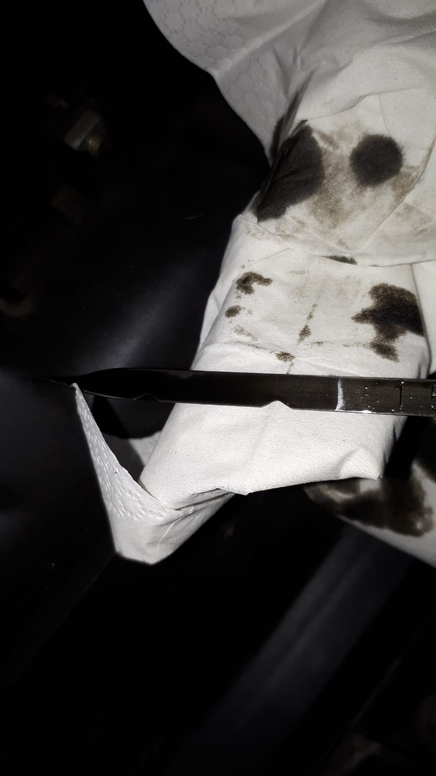

      Hallo zusammen,
      ich hab heute bei einem Ford Händler ( die machen ihren Job dort eigentlich immer sehr gut) die Abgasanalyse machen lassen. Am Samstag habe ich bei einem TÜV Prüfer meines Vertrauens die TÜV Prüfung nur bei dehnen ist gestern das Gerät zur Abgasanalyse kaputt gegangen. Jetzt sagt der Herr bei Ford mir, dass die immer den Ölstand vor der Analyse prüfen und festgestellt haben, dass da 1 Liter Öl fehlt. Komisch, ich prüf das immer und der war in der Mitte der Anzeige. Und siehe da...jetzt ist Zuviel drin. Siehe Foto. Ich hab bei warmen Motor ca. 5 bis 10 Minuten nach dem Ausschalten geprüft. Ist das jetzt problematisch? Gruß Timo
        74,68 kB, 899×1.599, 50 mal angesehen
      In meinen Augen ist das nicht dramatisch. Da sind vielleicht 300ml zu viel, da passiert normaler Weise bei unseren alten Motoren nichts.
      Aber wenn Du unsicher bist, dann musst Du entweder selber "Schläucheln", oder Du bittest den Händler das kurz wieder auf den korrekten Stand zu bringen...
      Nein ist es nicht!
      Beim Pajero darf, wie auch bei vielen anderen Geländewagen, gerne ein Schluck mehr drin sein.
      1 Liter über dem normalen Ölstand sollte noch unproblematisch sein!
      Die alten Motoren bekommen keine Probleme mit überhöhtem Druck im System.
      Tatsächlich muss bei einem Geländewagen gewährleistet sein, dass immer noch ausreichende Schmierung stattfindet, auch wenn der Wagen in Schräglage steht.
