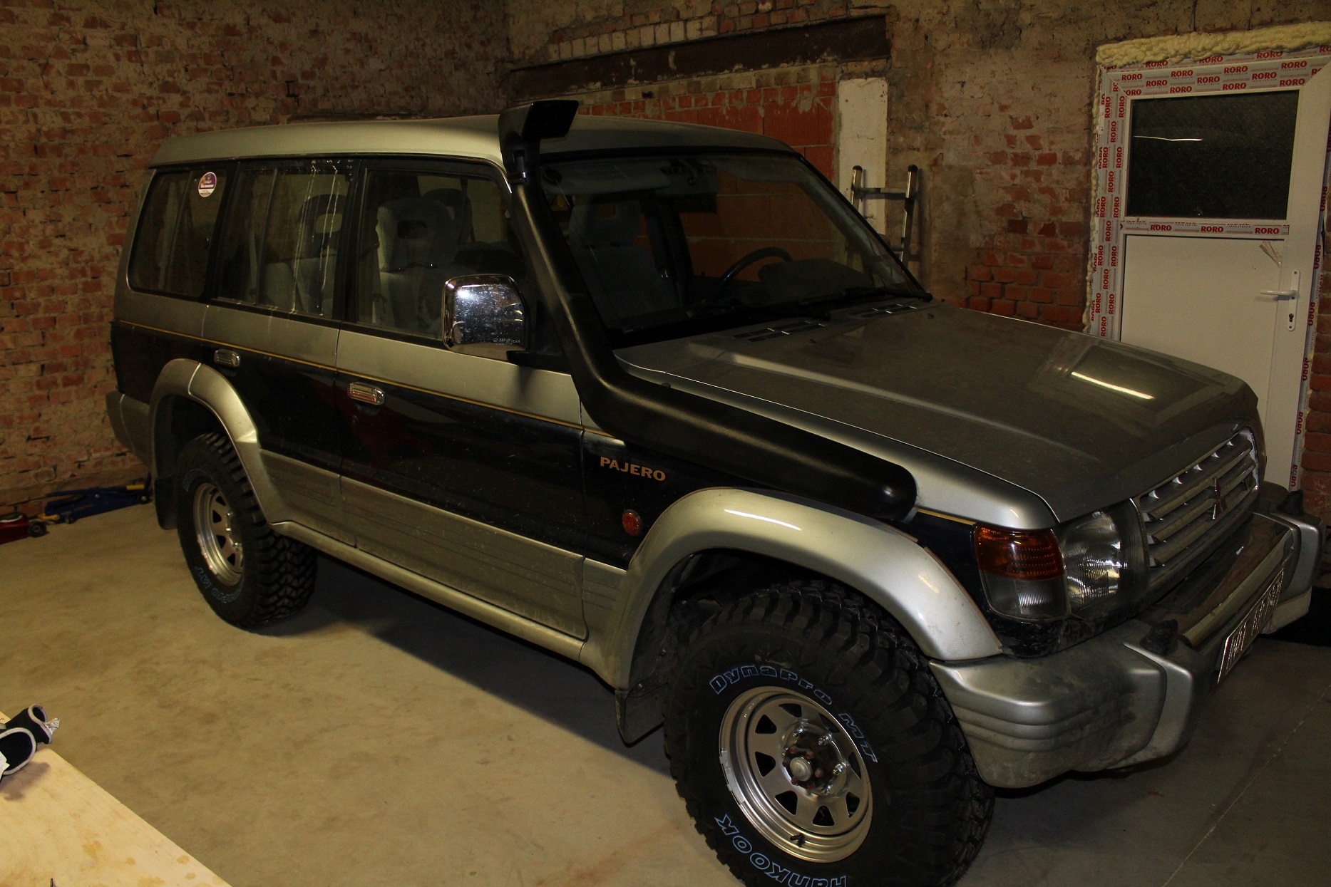

Prosacs V20

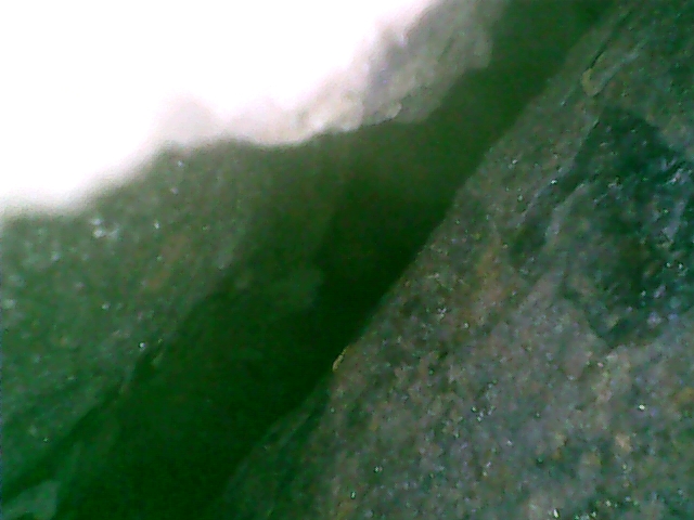

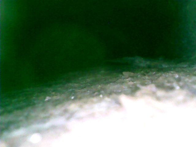

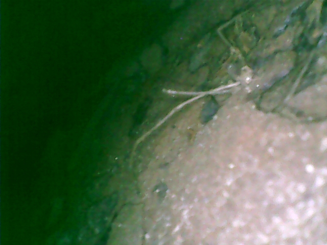

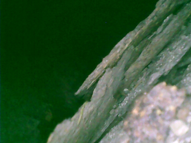

      ich hoffe du hast da nicht allzuviel ärger mit dem rahmen. die noralgischen punkte scheinen da vor und hinter der hinterachse zu sein. fass da mal mit nem finger rein...liegt der rost abgeblättert drin, musste den eigentlich aufmachen und das zeug raus holen, bevor du da irgendwas konservieren willst. egal wie gut der von aussen ausschaut.
      ich hab meinen rahmen von innen erstmal gut mit owatrol getränkt und dann nach abtrocknung ne ordentliche dosis fluidfilm versprüht. aber alles erst nachdem mir der "o" und sein kumpel das ding vernünftig geflickt haben.
      von aussen hab ich ihn mit brantho korrux gestrichen und ne dünne schicht wachs drüber gesprüht. das ist nix für die ewigkeit und ich guck da 2x im jahr nach. aber ich schätze das gehört dazu.

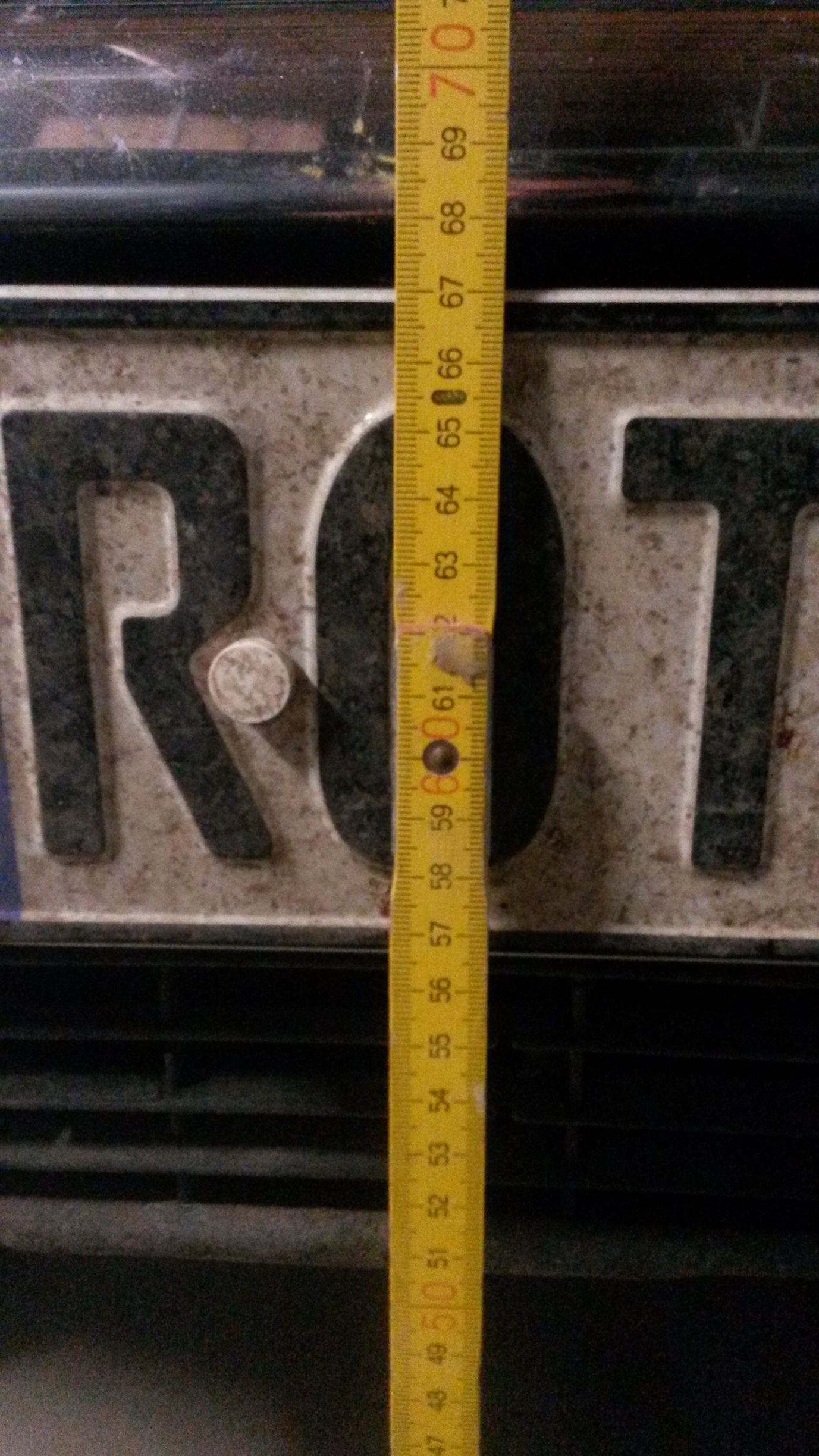

      Ich hab jetzt erstmal nur die Reifen drauf gezogen (Die neuen Dämpfer sind auch drin, aber das hat nix mit der Höhe zu tun)
      Original:

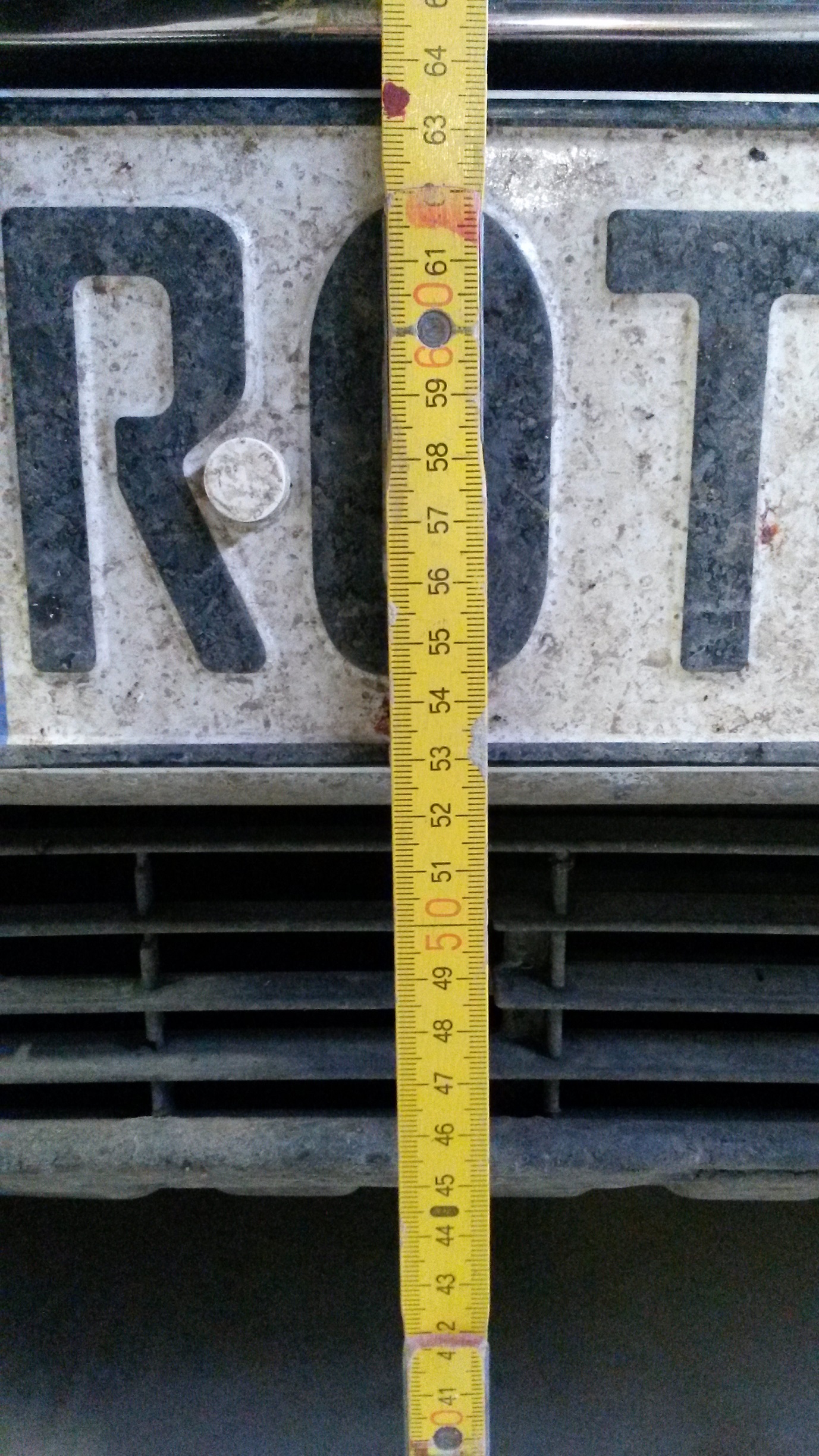

      31er, das wird eng mit der Tachoabweichung :
      Das Gesamtbild gefällt mir aber schonmal!
      sieht jut aus. weiter gehts mitm innenausbau. da bin ich mal gespannt was du da zauberst.
      google nochmal bevor du nen kinetischen gurt kaufst. zu gross sollte der wohl auch nicht dimensioniert sein, denn sonst ist er wohl nicht elastisch genug.
      wie gesagt...ich hab auch 31er und da passt es mit dem tacho.

      Die MTs fahren sich übrigens richtig gut! Nur unwesentlich lauter (Der Unterschied nachm Räderwechsel beim Octavia auf Winterräder war größer) und überhauptkeine Vibrationen, zumindest bis 100 Km/H.
      Beim ausweichen merkt man, das die etwas schneller weg rutschen. Das war aber nur ne kurze Probefahrt, bisher bin ich aber voll zufrieden.
