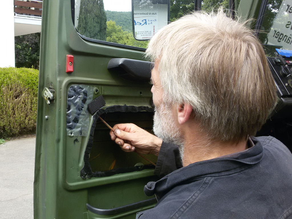

      3) Teile des Rahmens, Kabine und Türen komplett mit TimeMAX 100 geflutet. Witziges Zeug... Folgt auf jeden Fall bei hohen Temperaturen zügig der Schwerkraft. Würde das wohl eher "kalt" (also nicht bei 30 Grad im Schatten wie wir) verarbeiten, dann fließt das Zeug nicht ganz so schnell wieder nach "unten".

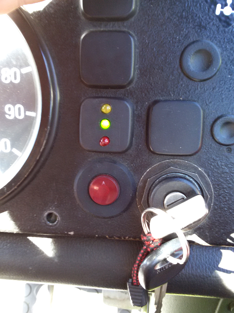

      Sodele - heute kam mein High-End-Individual-Spannungswächter aus der Schweiz. Das Dingens gibt es tatsächlich im Moment nur ein einziges Mal und wurde für mich vom Kumpel händisch zusammengelötet...
      Bevor mir jemand blöd kommt von wegen nicht symetrisch und so... hinter der Kack-Blende sieht es so aus:
      In Anbetracht der ganzen Hürden bin ich mit meinem Freihand-Ergebniss für den Moment zufrieden, frei nach der 80/20 Regel ... :thumbsup: :whistling:
      Whatever - es geht um die Funktion (form follows function), und die ist folgende:
      > 2 V < LED rot < 25.0 V (Batt wird entladen)
      > 25.0 V < LED rot & grün < 25.3 V (Batt wird so eben geladen)
      > 25.3 V < LED grün < 28.1 V (Batt wird geladen)
      > 28.1 V < LED grün & gelb < 28.7 V (Ladespannung hoch, aber noch OK)
      > 28.7 V > LED gelb (Ladespannung zu hoch)

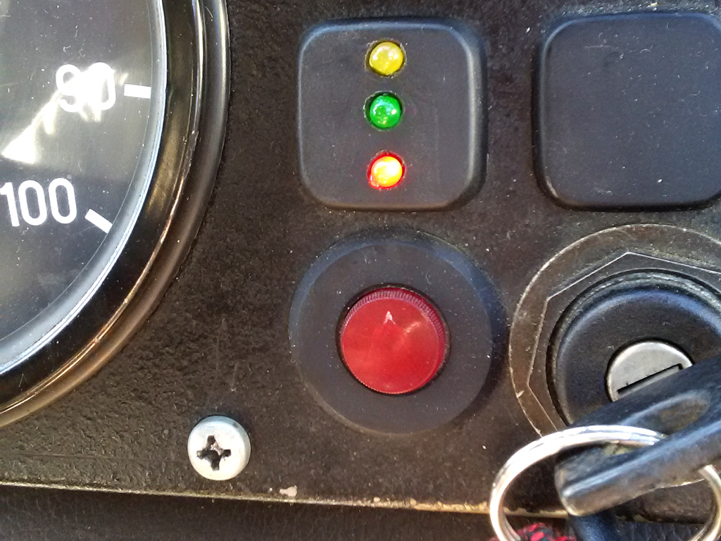

      Eingebaut sieht das dann höchst professionell bei laufendem Motor ab 600 u/min so aus:

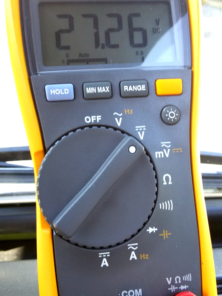

      Der Check via Messgerät passt auch:

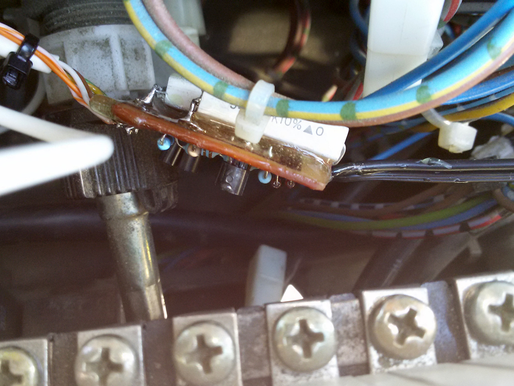

      Das kleine Stück Handwerks-Löt-Kunst sieht zwischen dem Kabelwirrwarr so aus:
      und wurde natürlich höchst unkonventionell nach dem Prinzip "quick & dirty" hinter die Konsole geschraubt. (Jaaaa, ich mach das irgendwann ordentlich!!! )
      Machst Du Motööör aus, geht auch spontan die richtige LED an.
      Überspannung (gelbe LED) konnte ich hier so nicht testen... Wenn die grüne LED mal ausgeht und die gelbe nicht an, muss ich skeptisch werden... ;)

      Gero ........ :cursing: :cursing: :cursing: :cursing: Der Doofmann is nüsch janz so doof und dat gelötete Dingsbums mit nem Kabelbinder am Kabelbaum dran gebibbscht is definitiv Pfusch !!!!!!!!
      Dat wird bei ner Offroadfahrt ordentlich durchgeschüttelt und die Lötstellen der Anschlüsse werden sich lösen !!!!!!!!!!! Und wenn dat bissi warm wird, is de Kabelisolierung ooooch hin = Kabelbrand.
      Jut das Du jenauso beratungsresistent bist wie de Schlange........ $finger $finger $finger $finger $finger

      Ich hab das Ding beim Jörg machen lassen, weil dieses Zeug ALLES überlebt.
      Diese Dinger sind in vielen AfricaTwins verbaut und halten dort Weltumrundungen aus. Genau DESHALB wollte ich so ein Ding in 24V haben... Und weil der Jörg lieb ist, hat er mir eins gemacht. Da sind Bauteile verlötet die das 10-fache vom normalen E-Zeugs kosten und extrem robust und temperaturbeständig sind. Das ganze ist dazu mit Harz überzogen und daher sogar Wasserdicht.
