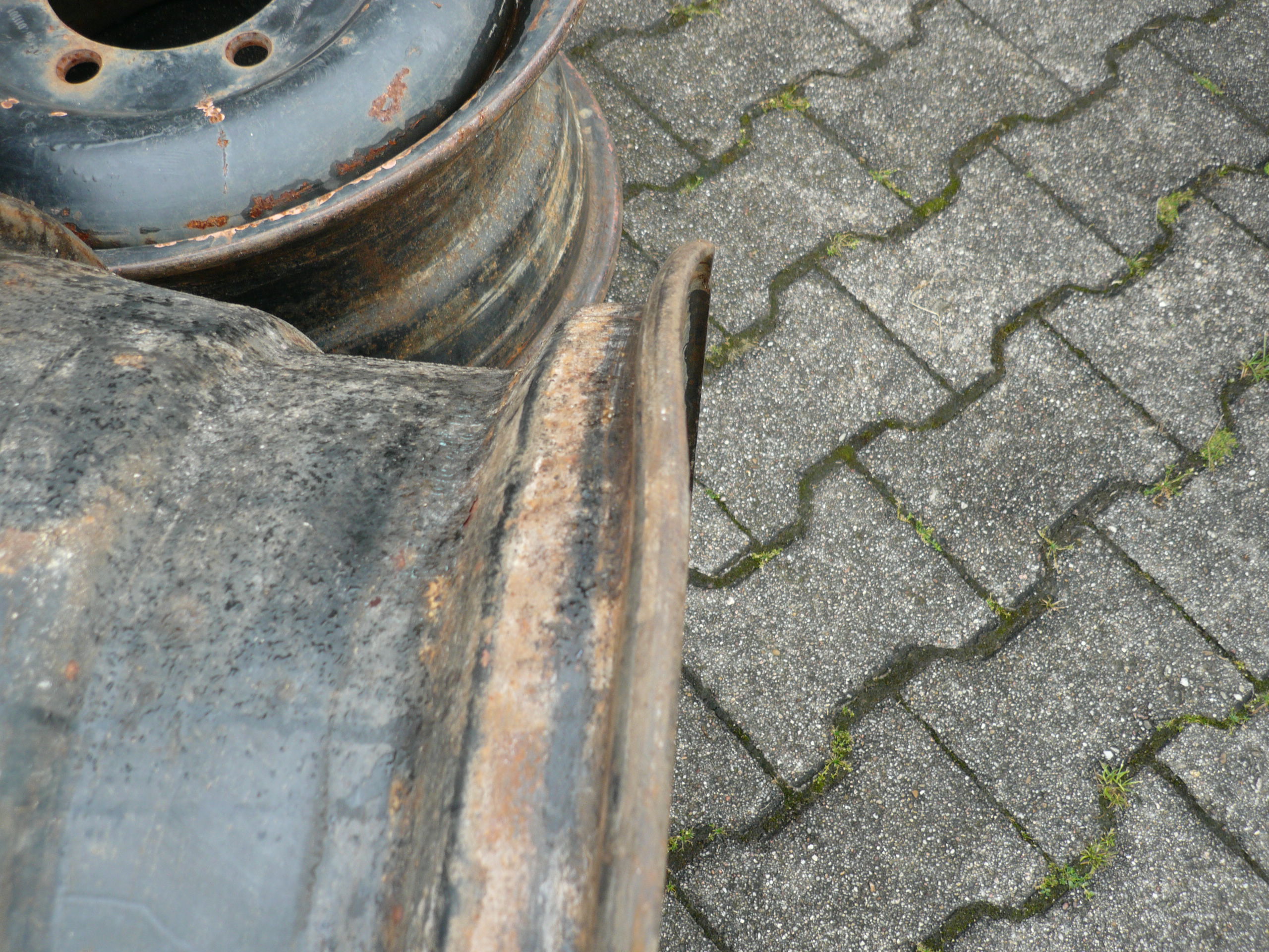

      Hab mangels Zeit meinen Vater gebeten 4 Mogfelgen ausm Ebay-Kleinanzeigen-Automat raus zu lassen.
      Eine Felge hat nen ganz schönen Knaller bekommen... Daher haben wir uns dann am Telefon etwas zäh auf 170 EUR für alle 4 geeinigt. 3 sind soweit OK, d.h. unterm Strich sind knapp 60 EUR pro Felge völlig i.O.
      Nun - was mach ich mit der hier? Aktuelles Bild von meinem Vater:
      Reparabel / Ersatzrad (dicht)? -> oder sofort wieder als defekt in die Bucht?
      Schrottcontainer !!!!!!!!!!!!!!!!!!!!!
      Wenn du sie gespannt bekommst, sollte sich das richten lassen. Frage ist ob die dicht hält, so rostnarbig wie sie auf dem Bild aussieht.
      Die 5 "guten" die ich jetzt beisammen habe gehen ja eh zum Strahlen und neu Beschichten. Die sollten dann tipp topp sein.
      Bin am überlegen, *sollte* die mit dem Knall reparabel und dicht sein, die zu behalten. Ich könnte den 12,5x20 MIL Reifen als Ersatzrad da drauf ziehen...
      Dann hätte ich 6 "gute" für die neuen Michelin... Wenn irgendwann mal so ein TÜV-Mann die einträgt...

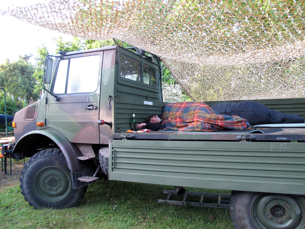

      Umbau isse feddsch. Wie man sieht kann man bereits problemlos im/aufm Mog nächtigen... :whistling:
      Üsch glaube in DEM Zustand is es völlig wurscht, wo man nächtigt...................
      Muß ja ne fette Sause gewesen sein - Dein "Geburtstag"......... :thumbsup: :thumbsup: :thumbsup: :thumbsup: :beer :beer :beer :beer :beer :beer :beer :beer :beer :beer :beer :beer :beer :beer
      Irjendwie sieht dat "Dach" aber undicht aus... ^^
      Glooob mir Schlange - dat hat den Lulatsch in dem Zustand nüsch beeindruckt........ :wacko: :wacko: :wacko: :wacko:
      Keine Panik, so gut wie alle konnten noch auf dem Boden liegen ohne sich fest zu halten. Somit war auch niemand wirklich betrunken.
