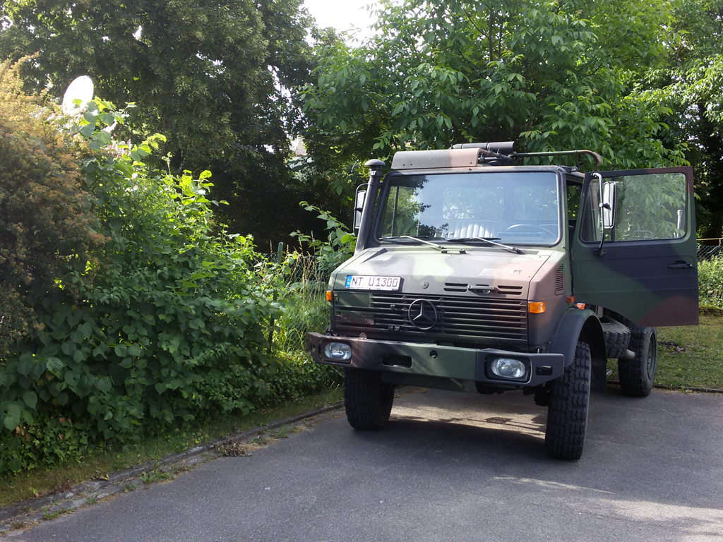

      Sodele, hab heute morgen den Mog in den Innenhof nach Neckargemünd gebracht. ... Hier kann ich vermeintlich in Ruhe an dem Ding Schrauben. In Lenningen wäre das grad undenkbar. Selbst als ich heute gegen 5.45h los bin, haben meine geliebten Nachbarn mal wieder nix anderes zu tun gehabt, als zu "starren"... Unglaublich, aber EGAL, der Mog lief astrein die 200km über Landstraße und wartet nun auf "Aufhübschung"... ;o)
      Ab jetzt gibt einen eigenen Umbau-Fred für unser Sternchen.
